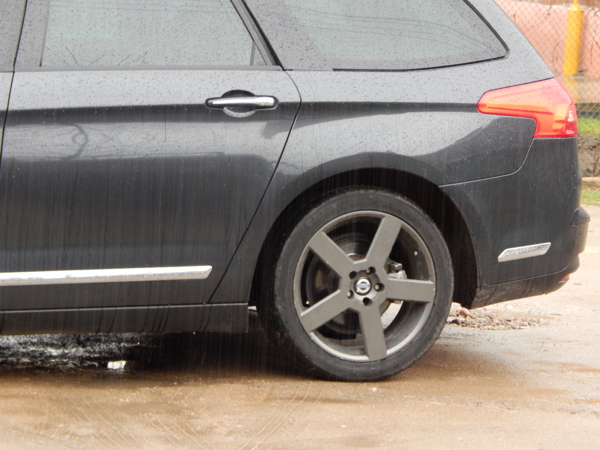

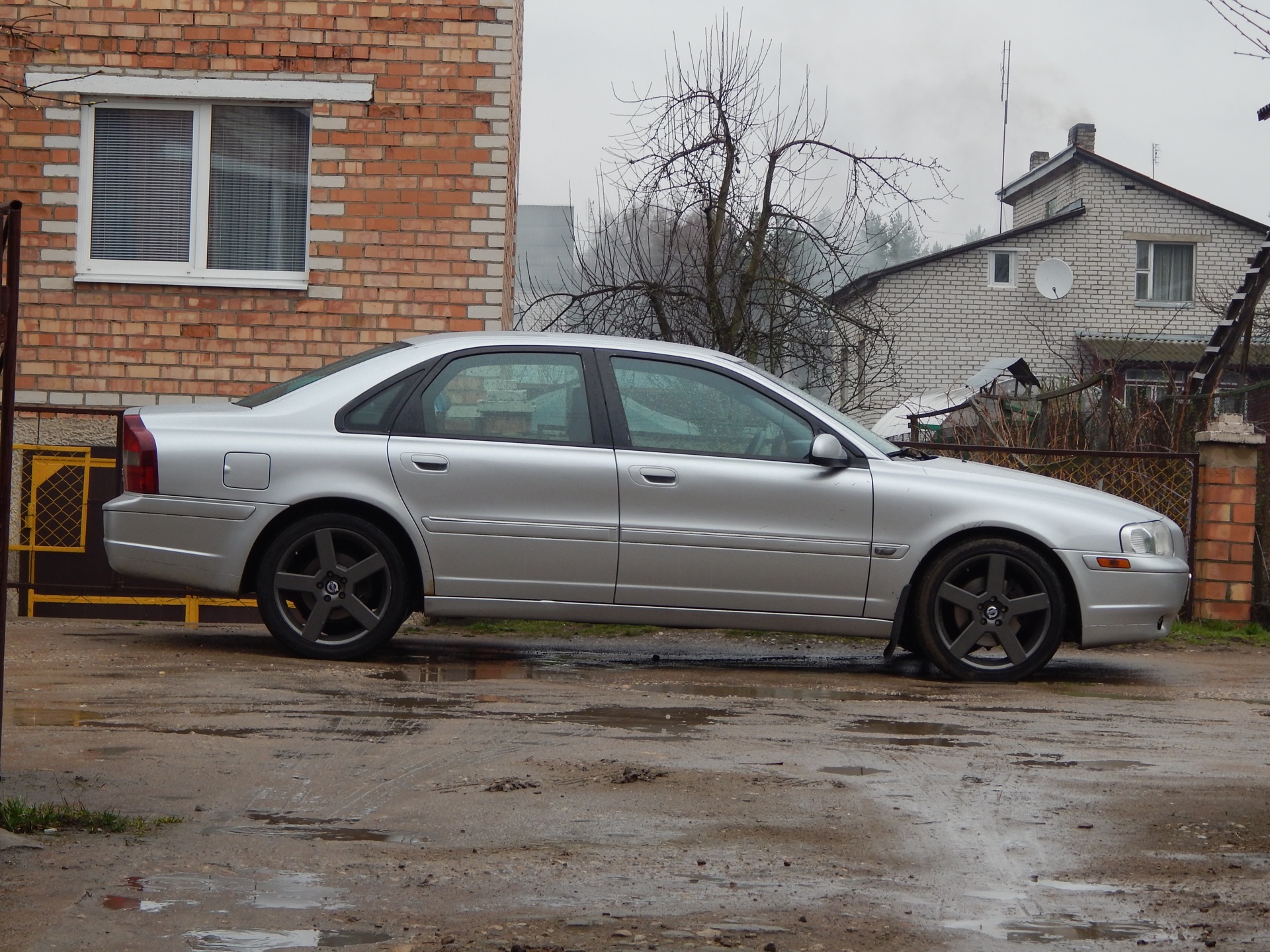

В посте о замене масла, писал что друг купил себе диски на S80. Т.к. разболтовка одинаковая, 5 на 108, решили примерить на мою. По параметрам R18 245/45, но как то теряются в арках. На вольво они гармоничнее смотрятся. На темной машине, темные диски, имеют возможность быть. Но мы будем искать оригиналы). Дождик немного помешал, сделать нормальные фото.

прикольно, но из-за размера резины и огромных арок кажутся как будто их с велика сняли и на ситрик прикрутили))
19 так и просятся)
Вольво эти диски больше идут :)

Мое мнение -чего-то не хватает… Как-то не очень смотрятся… Ситроеновские оригинальные получше будут с таким размером резины
Так с этим никто не спорит. Тот же оригинал на 17 более подходит. Просто ради интереса проверил.

надо побольше в эти арки
В том и прикол как бы колеса не маленькие, но в этих арках тонут.

Да, все верно. Только ЦО не мерил, может чуть больше нашего. Ну и вылет неправильный, они глубже в арках сидят.

Искал не дорого и штоб "настоящие" ))) с пыжа поставил через проставки, у нас 32 вылет у них 46 вроде как. Сначала шпильки, гайки с япошки, токарь немного снял. Всего гемора можно было избежать, купив проставки за 7т.р.но мы сами сделали отсюда и все подгоны. Зиму откатал без проблем.
Еще один из вариантов, на эти тоже нужны проставки.
у меня вольвовские колеса 18 лето и 17 зима ) все нормуль, только лето с проставками, а то у вольво вылет не тот и колеса слишком глубоко стоят )

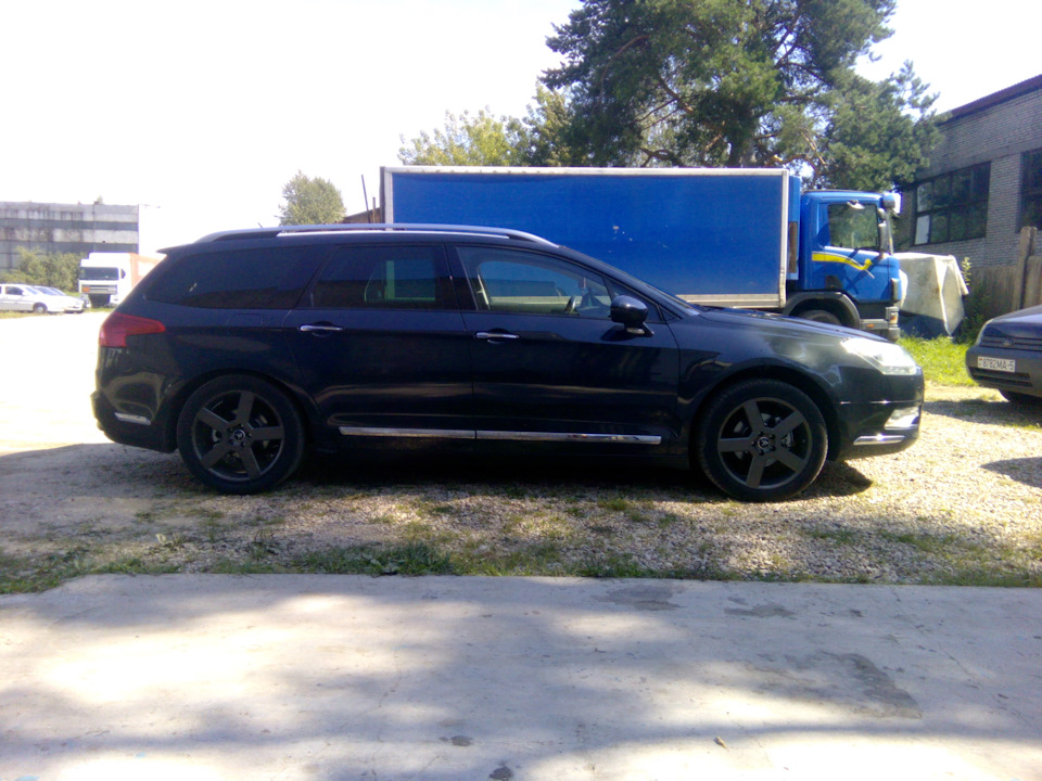

Все же так вышло, что эти диски достались мне. Теперь есть два вопроса. 1- пойдут ли наши болты? А то зажимаю, а такое ощущение что они не зажимают полностью. 2- на сколько проставки нужны?
смотря какое отверстие, у меня на вольвовских конусом, новые пришлось прикупить.
а центровочные кольца то есть?
проставки у меня 5мм перед, 3мм зад. практически ровно по арке стоят.
Центровочных нет. Но когда одевал, диск садится как влитой, по посадочному не двигается.
у меня на одних тоже без проставочных, а другой комплект с кольцами уже.
прикручиваешь дак болтаются или что?
Не болтаются, но такое ощущение что болты влазят в диск, т.е. если приложить чуть сильнейшее усилие, болт будет закручиваться до бесконечности. Ну а так биения никакого нет, покатался на них вчера, попробовал пережать, ничего по затяжке не изменилось. Но я думаю болты придется покупать, все равно проставки делать. А проставки ты покупал?
лучше таки болты другие прикупить.
проставки обычные универсальные. рублей по 700 примерно за пару
Значит за болтами поеду на днях. А проставки мне должны выточить, только чертеж осталось сделать. У нас они дороже.

Тут начал с шинным калькулятором баловаться. И понял что неправильно проставки рассчитывал. У меня сейчас на этих дисках 225\45 обута. Если одену 245\45, как советует производитель, то она на 2 см. шире и получится что проставки нужны максимум на 5 мм. А у тебя что за резина одета?
у меня 245.45.18
проставки я подбирал по месту, наугад в общем то.
Вот теперь и понятно почему хватило 5 мм.
а какую роль резина играет? )
у меня 225 не натянешь просто ) диски 8"
Большую). В том что моя резина шириной 22.5 см., а у тебя 24.5 см., т.е. к арке на 1 см. у тебя ближе. Вот почему когда я мерил, у меня выходит проставка в 1.3 см., а у тебя намного меньше. У меня 7.5 ширина. Как думаешь, если что 245 нормально налезет?
235 макс )
а остальное домиком видно сядет. Но я шире 235 и не планировал ставить, просто профиль 50 хочу.
я б щас сам поставил 235/55 если б знал что залезут.
резина итак дубовая сама по себе, а еще и профиль 45 по ямам. но все равно очень даже неплохо справляется, чему я удивлен нереально.
Сам сильно удивился как 18 поставил, да немного жестче, руль чуть тяжелее. Но проехал на 39, у которой 18 и 45 профиль, так на нашей как на диване. Разница сильно ощутима. Я по шинному калькулятору смотрел, при 235\50, только на 3 мм. кажется выше. По этому и 55 встанет, но я еще перемеряю.
