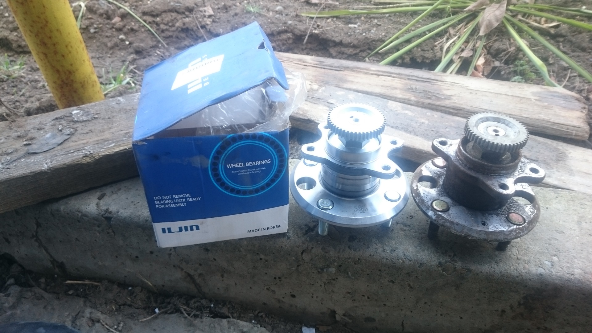

Вообщем был противником этих хлопцев которые вечно делят запчасти на оригинал и га.но
Но ведь пока сам не прохаваешь…
Вообщем со ступицами на зад ось первый раз взял gmb, потом на другую сторону торке
Gmb 25 тыс, и без люфта загудела, торке и 10 не прошла не гудит но болтается, подтянуть пробовал. Спасает не на долго
Да конечно 18 колеса, развал и т д
Но родные у людей бывает и до 200 тыс дохаживают
Скупой всегда платит дважды! Решил больше на зап части не жаться, жаться это реально вылетает потом дороже
Взял две эльджин
Поставил, перекрестился))
И кстати по поводу замены только в третий раз меняя понял как это сделать чуть по легче, раньше скидывать полностью все колодки пружины, а в этот раз только на той которая не обременена тросиком ручника сверху пружину скинул и чуть отодвинув её вынул ступицу
Всем путевых запчастей)))

Такая же петрушка. Сейчас поставил запаску чтоб Пирелли не сьело. Пока так поезжу. Тоже болтается китайка а илжин в норме…
