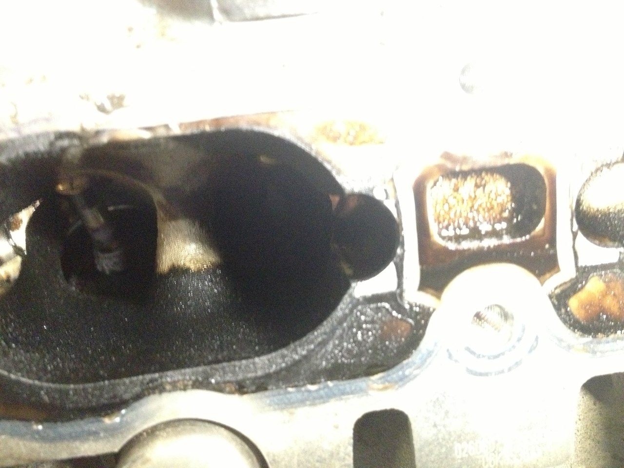

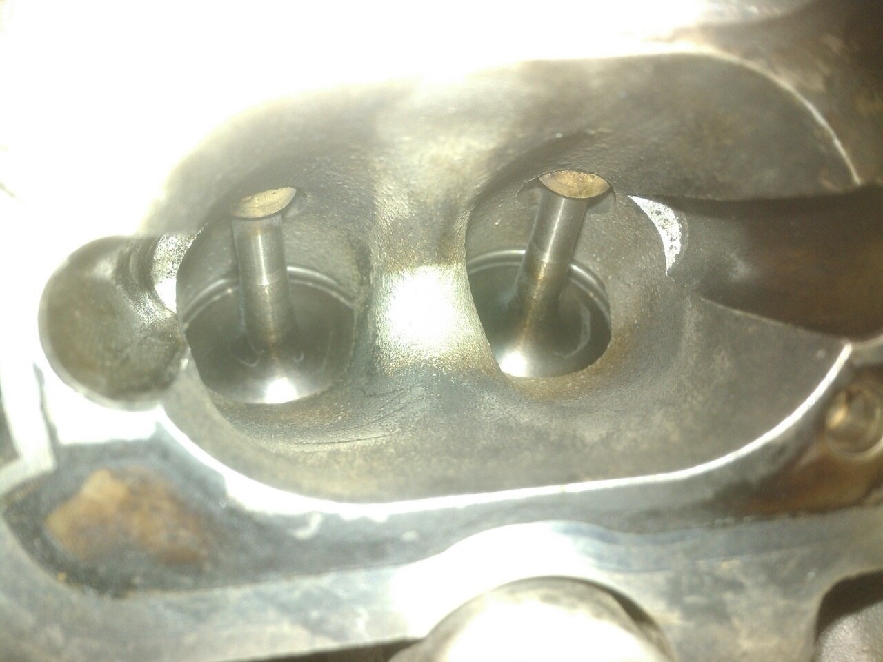

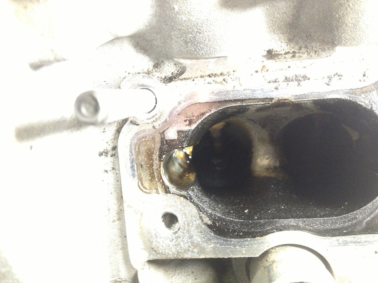

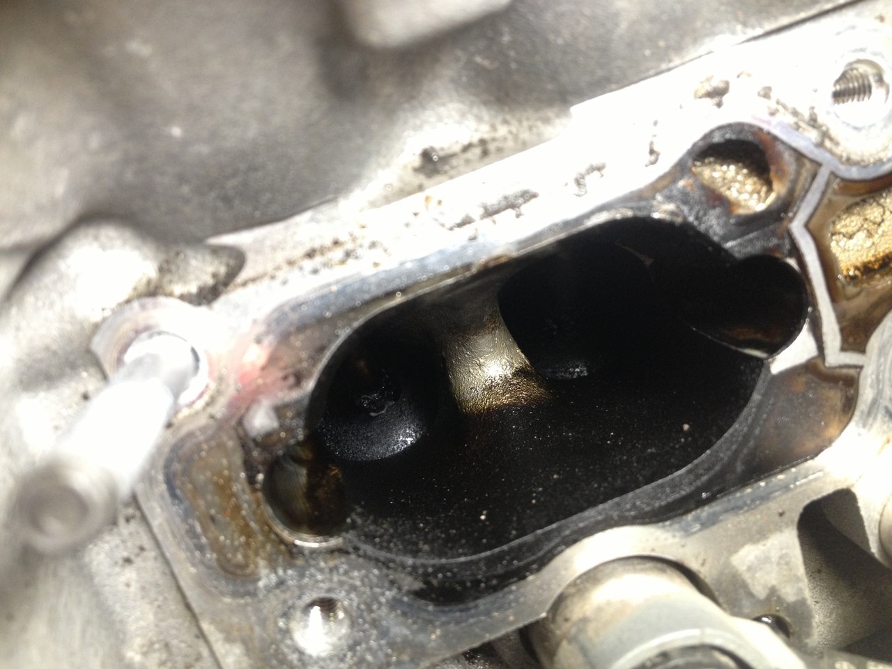

Привет всем…многие думают как и в принцепи думал и я, что дополнительный ряд форсунок спасет клапана от нагара…Приехала как то раз в сервис октаха 1.8 Mqb, была замена помпы. Ради интереса глянули на клапана и честно говоря ужаснулись, они были все черный нагаре с отложением при пробеге 60 тысяч…
Решил и я себе сделать процедуру чистки клапанов и дросселя в Октава центре, сделали все отлично не снимая головы, вот не большой фотоотчет .

дело хорошее но рано))) на 120000 можно было почистить))
А как чистили если не секрет и чем?
Не могу сказать в сервисе делали
Жаль ( сам чистил неоднократно но таких результатов добиться не удавалось. Тоже думал что на ген3 не будет такого из-за 2 ряда форсунок
На ген 3 меньше нагар но все же есть

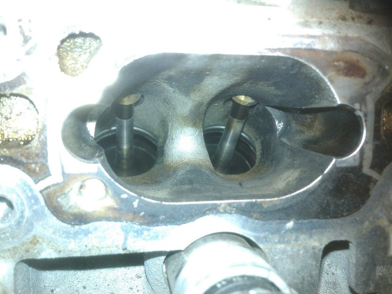

На самих тарелках всегда очень жесткий нагар, неясно чем его растворять и чистить) но у вас не так грязно как бывает. На фото тигуан 2.0 90 тыс пробег
Ничем ;) только в сервис ехать там все сделают по уму
Я сам с сервиса 5 лет ВАГи чиню) но видно что моя технология чистки менее совершенна)) хотя может у вас небыло таких сильных застарелых загрязнений
сейчас новая технология чистки. что то типо пескоструя. но гранулами специальными. потом раствор заливается после чистки и они растворяются. химией обычной так не почистить))
это да, идеально почистить не получается(особенно тарелки клапанов, на них самый твердый нагар) но как правило симптомы типа пропусков воспламенения неравномерной работы итп уходят. А что за технология?можно почитать про нее где нибудь?

Ну вот так очищал я руками. Неприятная процедура. Отверткой ковырял даже в принципе и этого достаточно )))
спасибо))и как приход после чистки?
Ну я форсунки чистил другу ещё. Поэтому он почувствовал. А вообще грибы на клапанах перегревают их и если отлетят то может электрод от свечи отлететь и усё печально будет
ахххренеть! ((
нормальный нагар)) Ты ещё на фл и до фл не видел. а тут можно ещё 60 было ездить и не париться)))

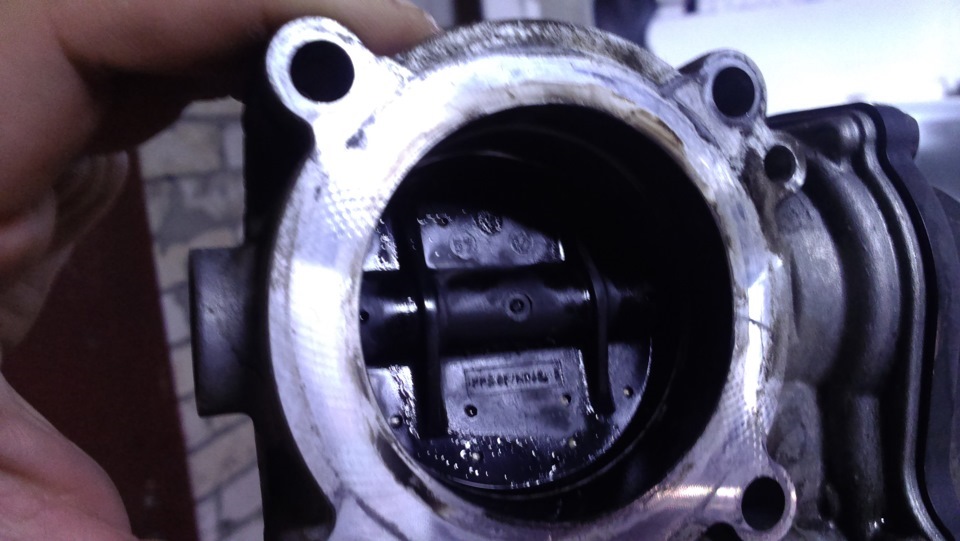

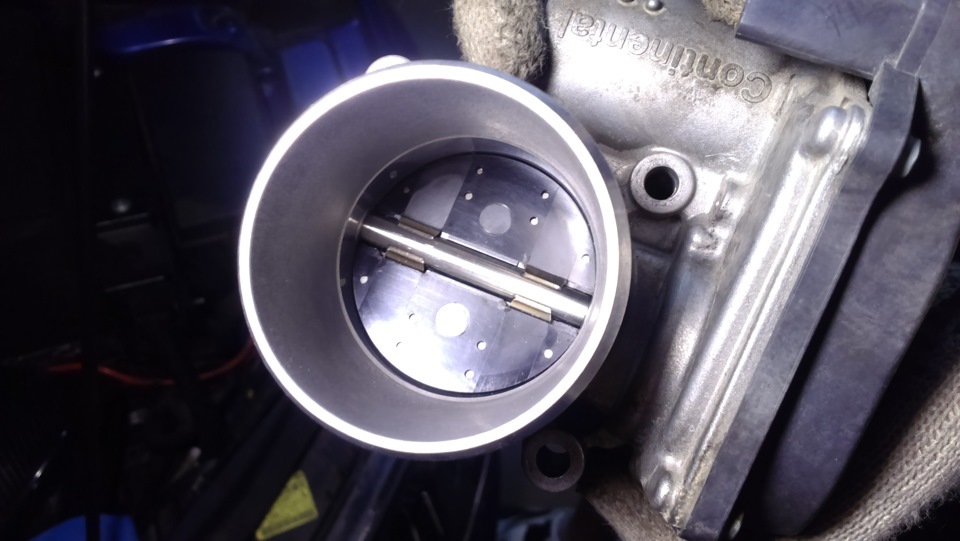

У меня дроссель чистый как на фото после очистки, хотя пробег 130, из которых 110 на чипе, что с клапанами не знаю, не разбирали, правда пробег 98% трасса по кругу Воронеж-Ростов-Волгоград-Воронеж и масло раз в 6-7 тысяч меняю, тоже мотыль и тоже из железной банки, правда 200-от литровой. Масло ни разу не подливал, при замене вместо 5,3 литра лью 5, как раз чуть больше пол уровня, правда у меня 1.8 и о вашей динамике мне можно только мечтать
Я нашёл решение проблемы установил маслопомойку ;) так что сейчас пофиг ;))
А дроссель адаптировали потом? Думаю тоже помыть
Нет не адаптировали
Gridos
он сам адаптируецца в процессе, если не делать одисом
Это ещё более менее было.
Пробег потому что не большой

Посмотреть бы, что будет через 10 тыс, бытует мнение, что это бесполезная процедура, так как нагар там появится опять, да и есть люди которые проехали по 100-200 тыс не лазив туда не разу и все норм.Ну то есть нагал как был так и остался там, не больше не меньше.
Кстати чем мыл?)
в сервисе мыли спец средствами !)
Аа)) я другу на тфсй рс мыл помогал. Это жопа 😄 бензином и винсом драили. Вот там ужас просто был 😄твой нагар это цветочки 😄
Я тебе скажу так)) лил я ацетон в бензин 2 недели потом случилась неприятность кое какая пришлось снимать Колектор.)) на пробеге 56000 впуск был оочень чистый. Я думаю ацетон мыл. Был нагар конечно, но лайт и боку стенок идеально чистые. Я удивлён был. А другу на тфсй рс мыли тут впуск… Это ужас. Там грибы такие на клапанах, что ужас… Картошку можно Сажать
ацетон тут не причем, режим езды значит иной, у тех кто в основном по трассе катает нагара меньше
по любому будет засираться если не ставить маслопомойку, так как впрыск топлива минует клапана
В ген3 две форсунки на циллиндр, одна во впуск другая в циллиндр

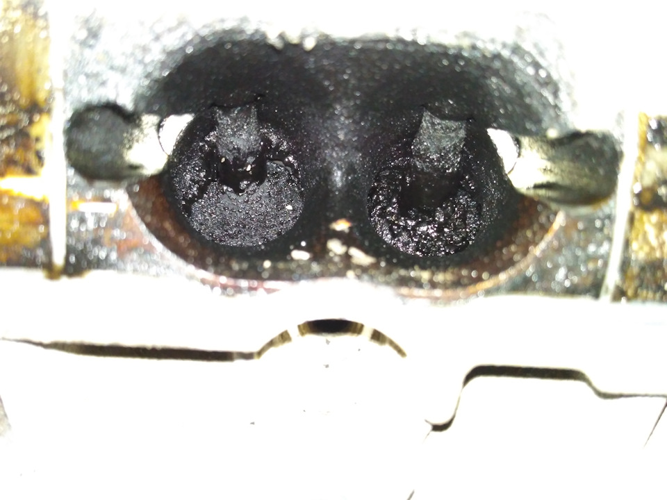

При подобном нагаре на моем двигателе, поменяли турбину. Но нагар был только на 3 цилиндре.
Я думаю не изза нагара вам турбину поменяли…есть турбины старой ревизии и новой
Турбину приговорили именно из за нагара. Нагар нашли когда меняли голову, голову менял по TPI большой расход масла.

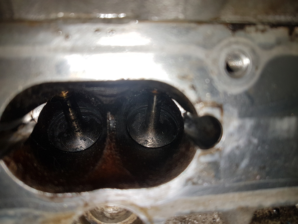

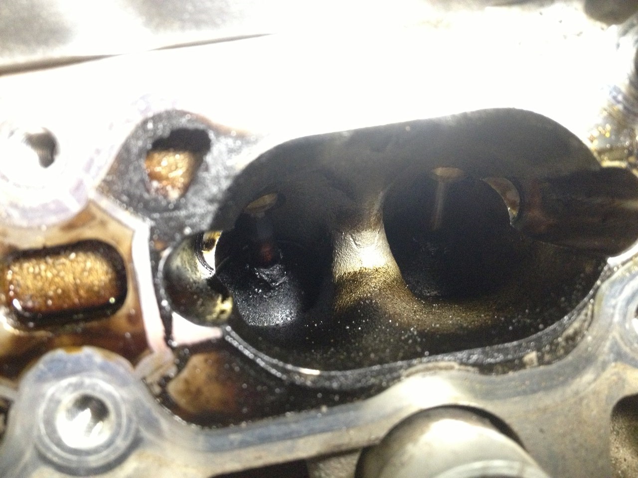

а теперь вскрываем тот же коллектор после чистки клапанов и видим на клапанах все тоже самое, что и до чистки
процедура из серии как скоротать время когда нечем заняться ))
Коллектор тоже помыли … Нагар образуется не сразу, по истечению времени . Были случае когда клапан разваливался
Расскажи это нашему клиенту. У которого на 70 т.км пробега клапан оборвало от перегрева. Правда мотор был без второго ряда форсунок. Но все-же.
да и не особо грязно, вид что мотор работает на оборотах и нормальных ГСМ, нагара практически нет.
Но когда чистые клапана душа радуется ;)

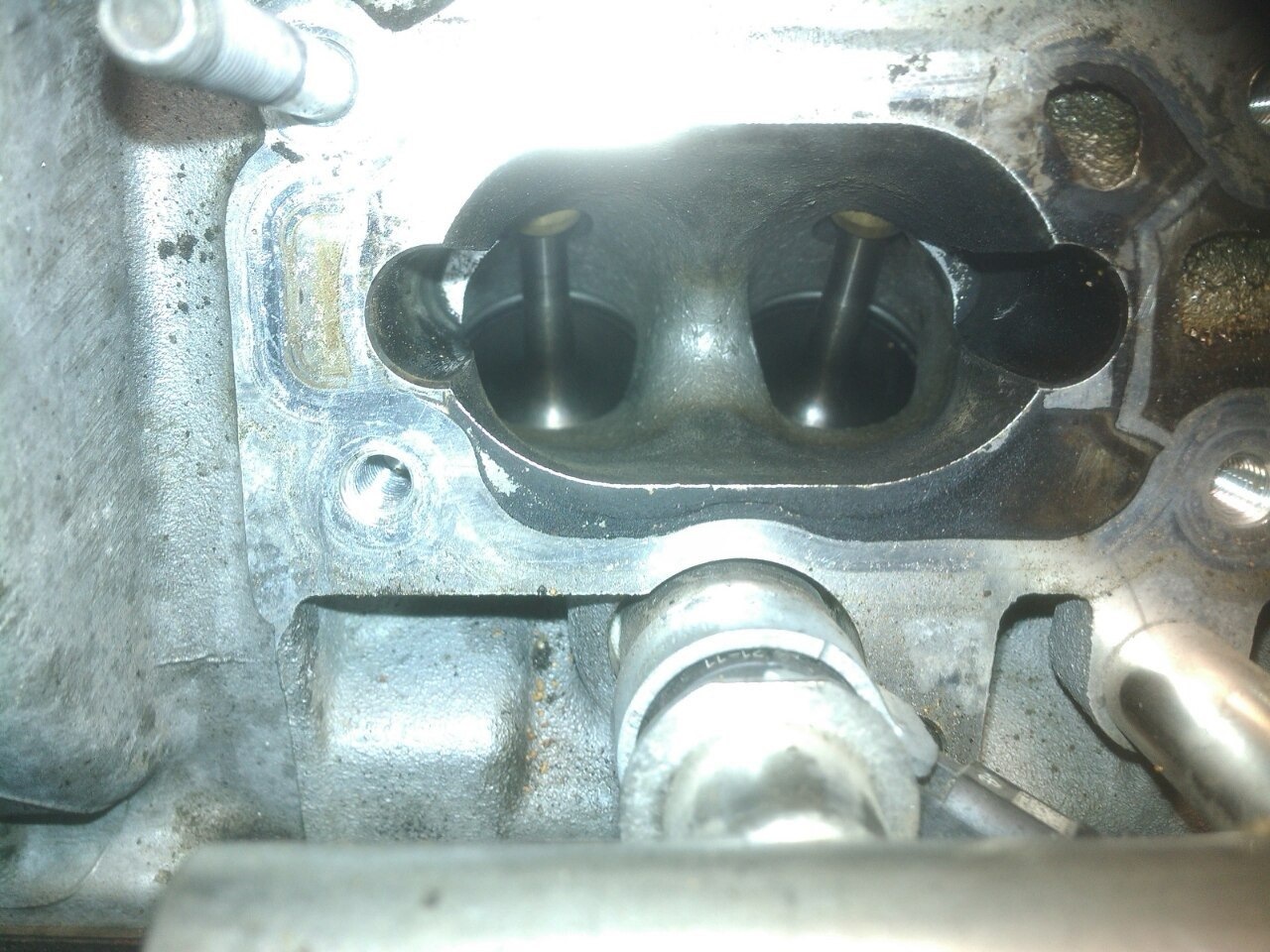

Dmitriy-36
Дима. Фото не передает всей степени загрязненности.
Ага!) шучу, я понимаю как там было грязно.
Честно сказать бывает и хуже. Но Юрий к своей ласточке относится с большим трепетом и денег не жалеет.
На мой взгляд данная процедура гораздо полезнее, чем покупка очередной дорогостоящей тюнячки.

Под давлением с большой скоростью во впускной канал подается сорбент, который при ударе об отложение (нагар) разрушает его. В то-же время происходит откачка сорбента вместе с разрушенным нагаром. Благодаря свойствам сорбента на металле не образуется повреждений. Он абсолютно безопасен. Чистка производится сухим способом. Благодаря этому удается избежать скопления отложений на приграничной зоне к седлу клапана.
Также экономится время клиента. Весь процесс со снятием и установкой коллектора занимает около 3- 4ех часов. Кому интересно состояние впускных клапанов на своей машине, можно сделать осмотр эндоскопом через отверстие датчика температуры воздуха впускного тракта.
