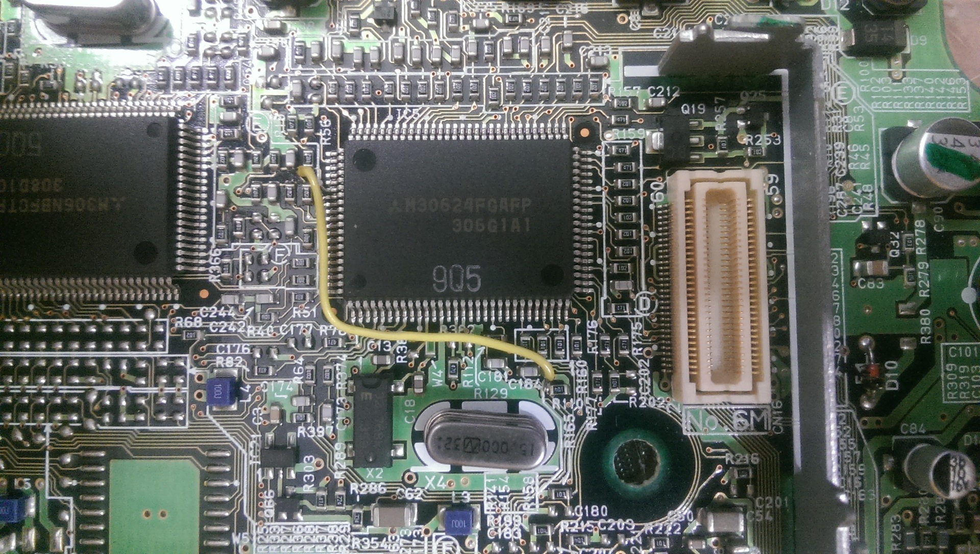

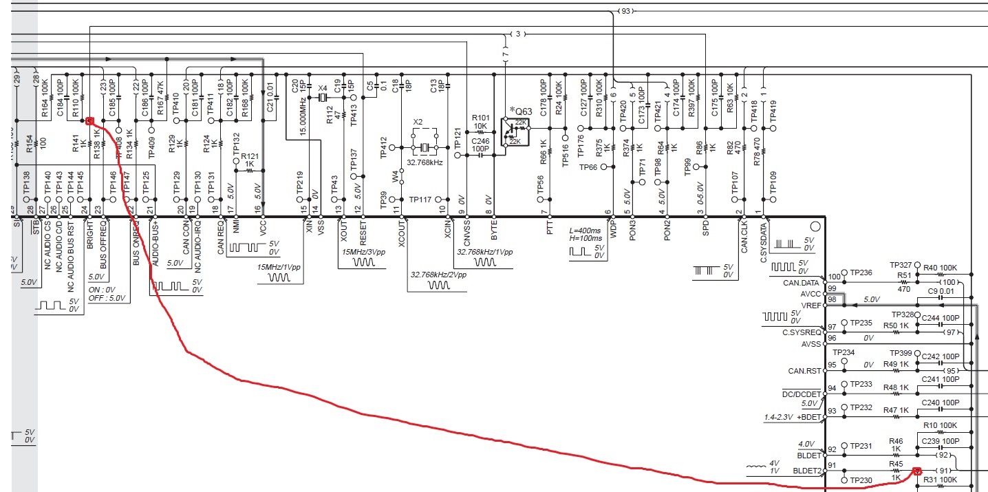

Проблемы начались еще до установки новой матрицы, а именно с удаления старой. При отключении родной матрицы монитор выключается через несколько секунд работы и начинает мигать кнопками. Родной моник имеет подсветку в виде лампы дневного света, как на потолке:) Питается она от высокого напряжения (бьет больно), подаваемого через инвертор. Работа инвертора контролируется через две цепи обратной связи. Но инвертор нужно отключить, ибо нах не нужен больше. С первой цепью проблем не возникло она остается в системе, а вот со второй идут импульсы. Кинул перемычку с цепи регулировки подсветки, работает.

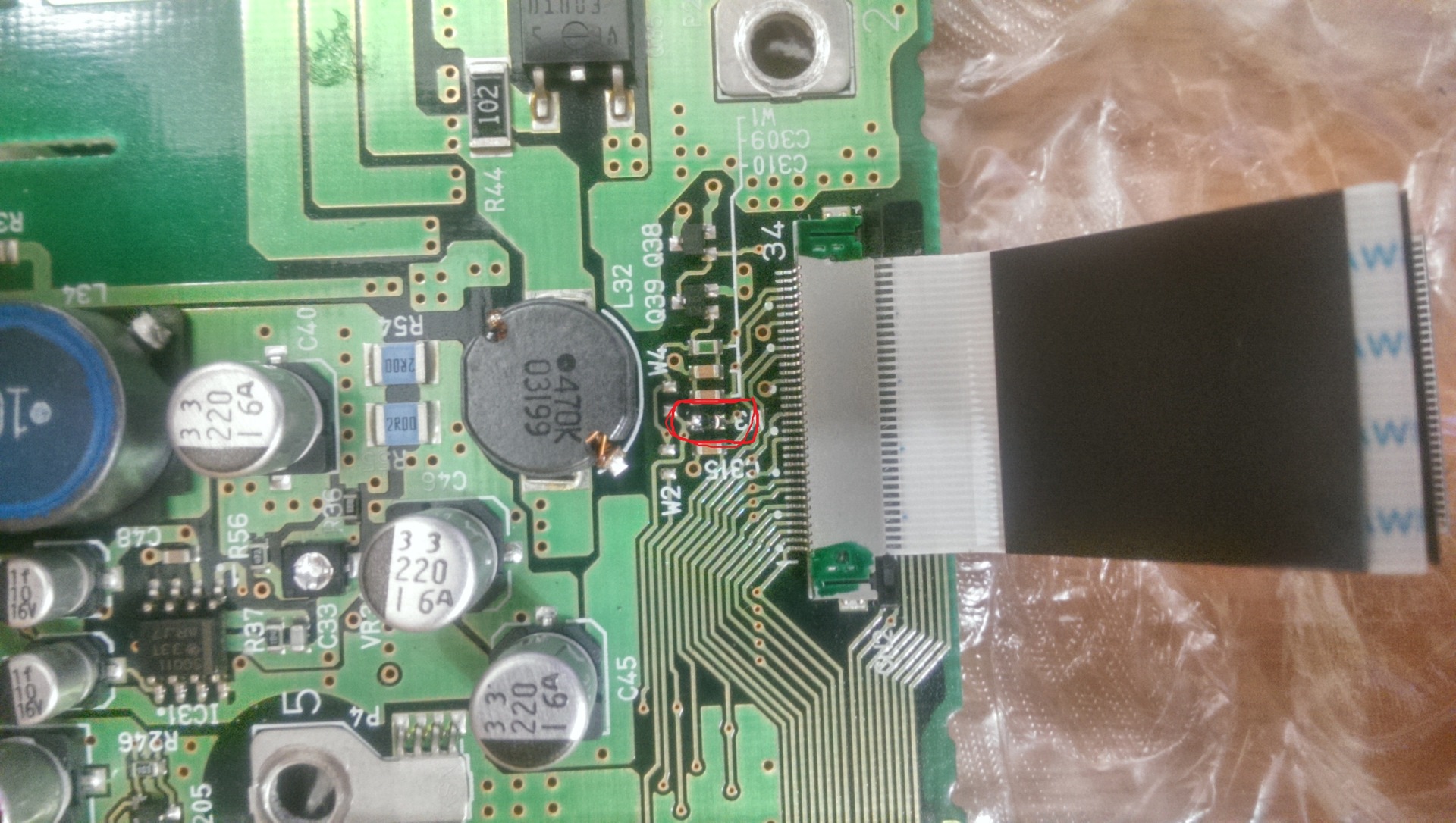

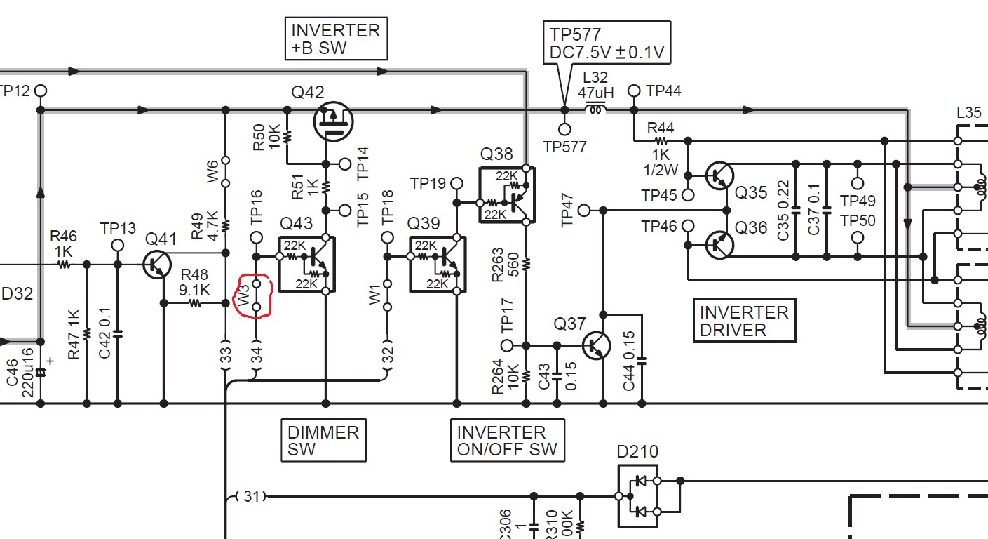

Заодно отрубаем инвертор с помощью удаления перемычки W3

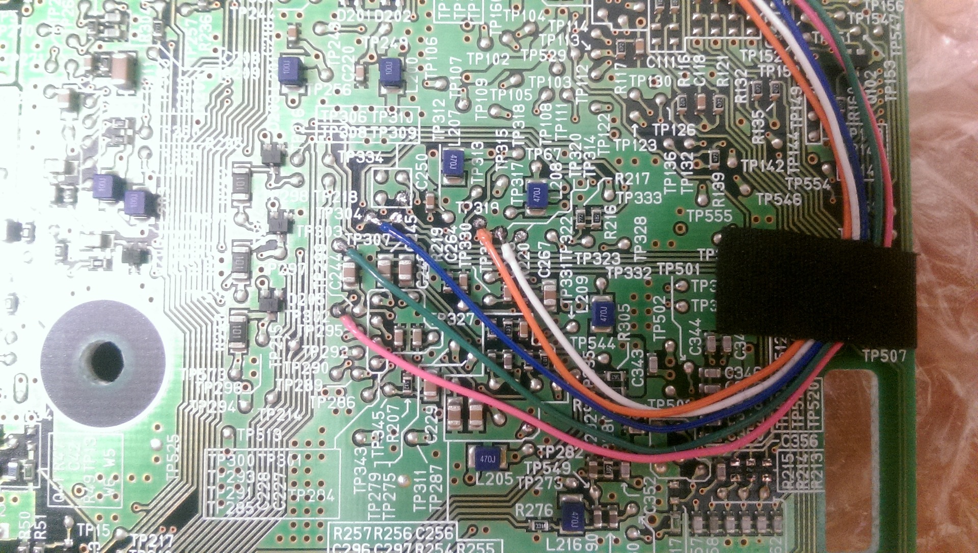

Далее ищем сигналы RGB и синхронизации. Точки: TP302 "R", TP303 "G", TP304 "B". TP319 "VSYNC", TP320 "HSYNC".
И подключаем на VGA вход контроллера новой матрицы. Нихрена не работает. Ответ в разрешении: 480*234. Контроллер новой матрицы нужно прошить под низкое разрешение. Прошивка
