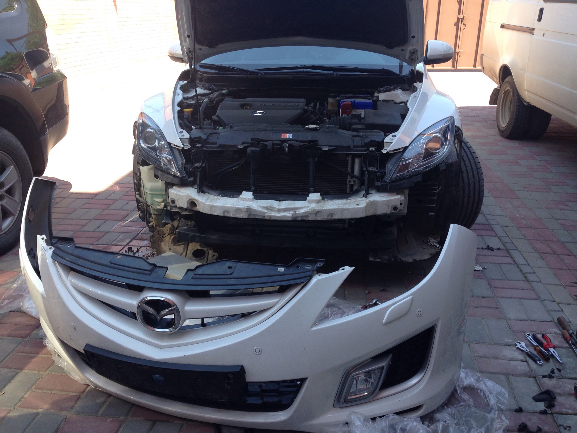

Сам впервые решил заняться такого рода изменением конструктивной особенности, на помощь обратился к сотоварищу и просто другу ScudRND, его незаменимые технические и физические усилия помогли решить все проблемы и трудности в установке ABS сетки.

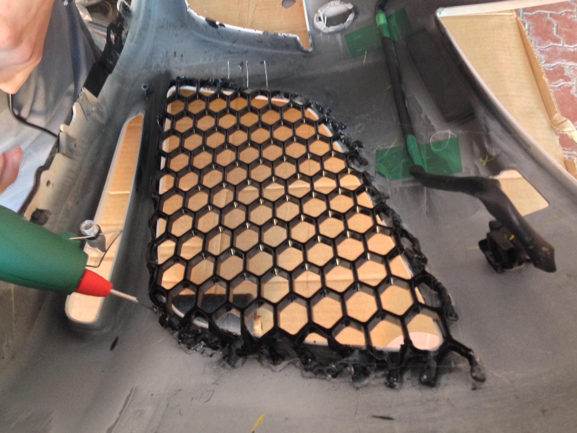

Под рукой не нашлось электрического дремеля для срезания уже ненужных кронштейнов и защелок, поэтому обошелся кусачками и острым ножом (прим.ред. Hand made :D )
Следующим этапом стала "примерка" сетки по габаритам отверстий
Вся сложность работы заключалась в том, что ABS сетка была одна а размеры ее точь-в-точь подходили под параметры установки и любая ошибка была недопустима в моем случае.
Путем недолгих мыслительных процессов ScudRND предложил для точечной резки сетки использовать 2 инструмента, а именно: нож, газовый баллон ( PS нагретым ножом аккуратно резали пластик) и промышленный фен
В итоге работы получилась не идеальная, но подходящая конструкция для установки

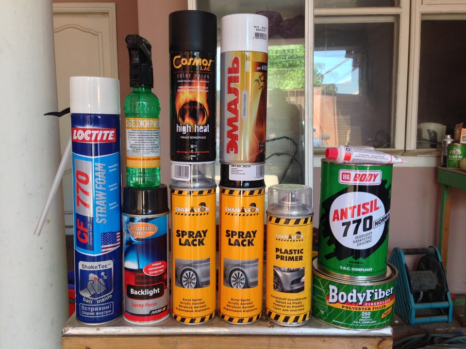

Для придания сетке красивого внешнего вида необходима была покраска, для этого был использован праймер, черный глянец, глянцевый лак.
А теперь возникла проблема в том, чтобы сетка крепко держалась. В решении данной проблемы был использован термоклей (вместо предложенной мне lexer566 шпатлевки со стекловолокном) и для усиления конструкции была использована монтажная пена, звучит бредово, но сугробы двигать можно легко) главное ее акуратно прижать к поверхности и она будет словно пластилин.
