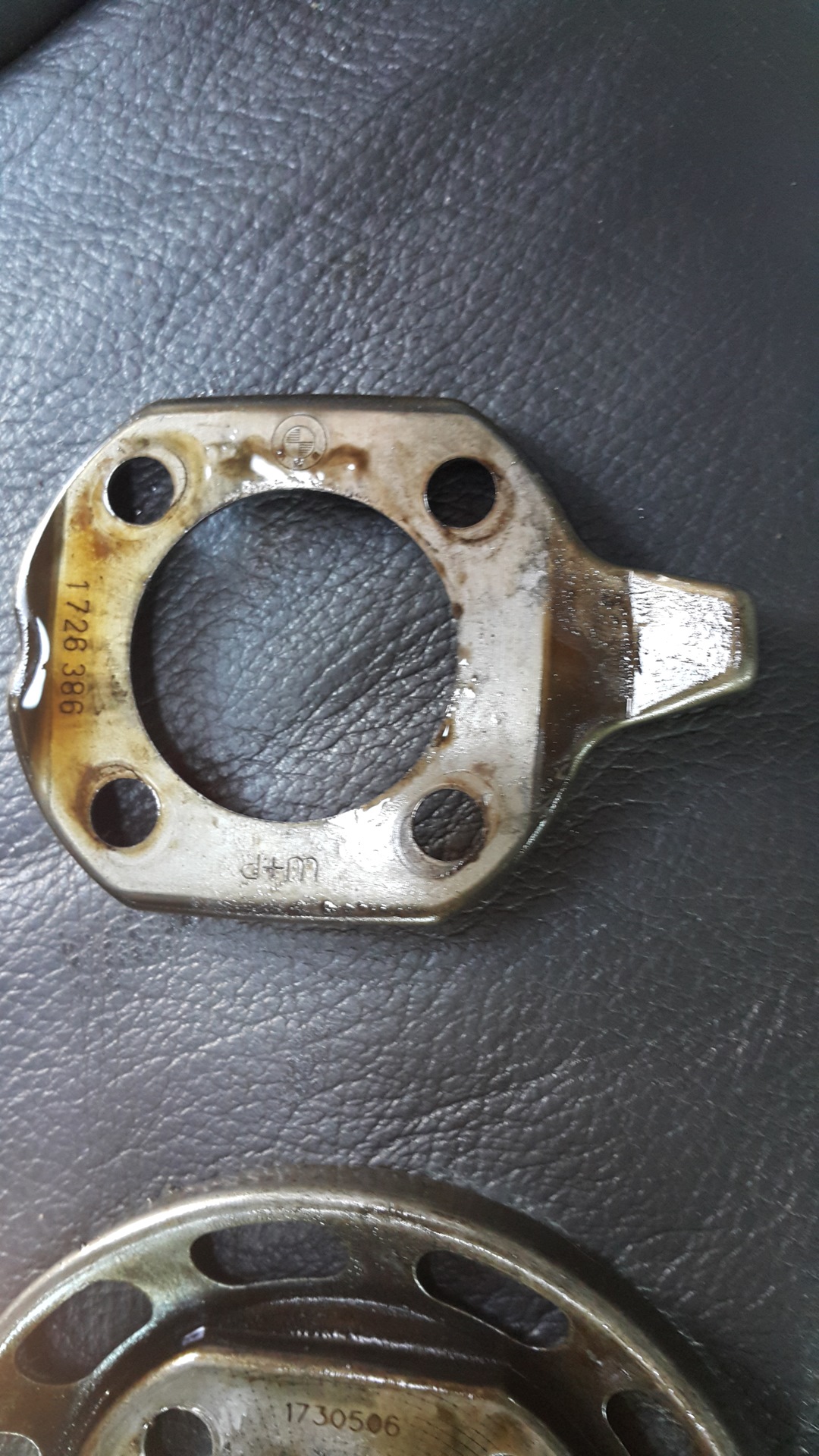

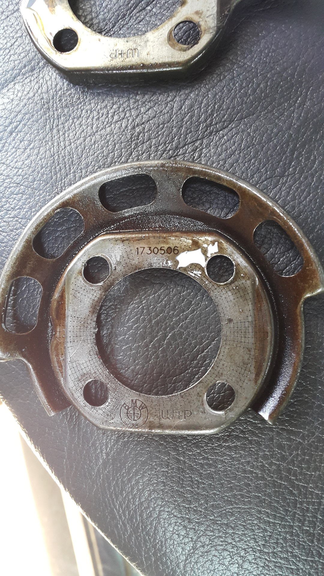

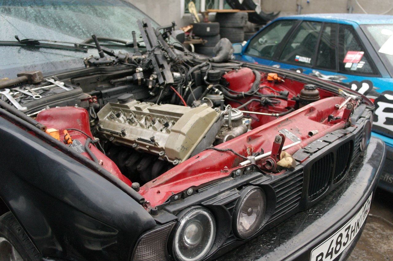

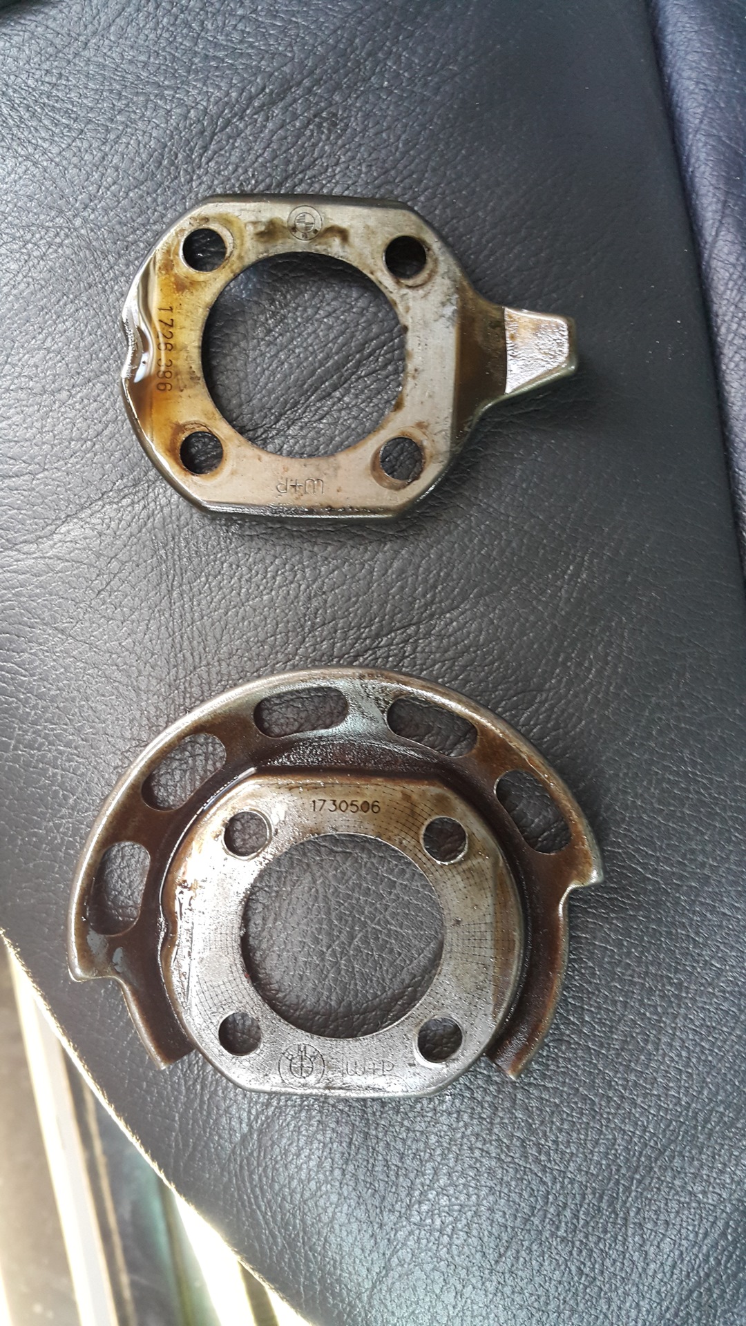

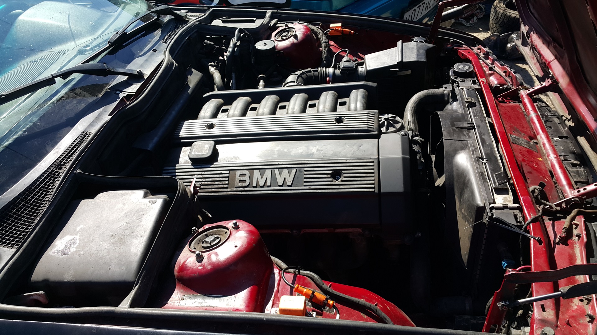

Двигатель на месте. и если вы читали то у меня появился трабл что машина не ехала чихала и дергалась. мотор донора был сименс а мой бош. все бы подумали да что такого поменяй датчики и в путь! но оказалось нет как парни тут писали так и есть что флажки дла ДПРВ разные вот вам фото.
Запчасти на фото: 1730506
вот после замены на свой машина поехала. есть некоторые недочеты что она едет рывками иногда но тут уже грешу на бензонасос.
