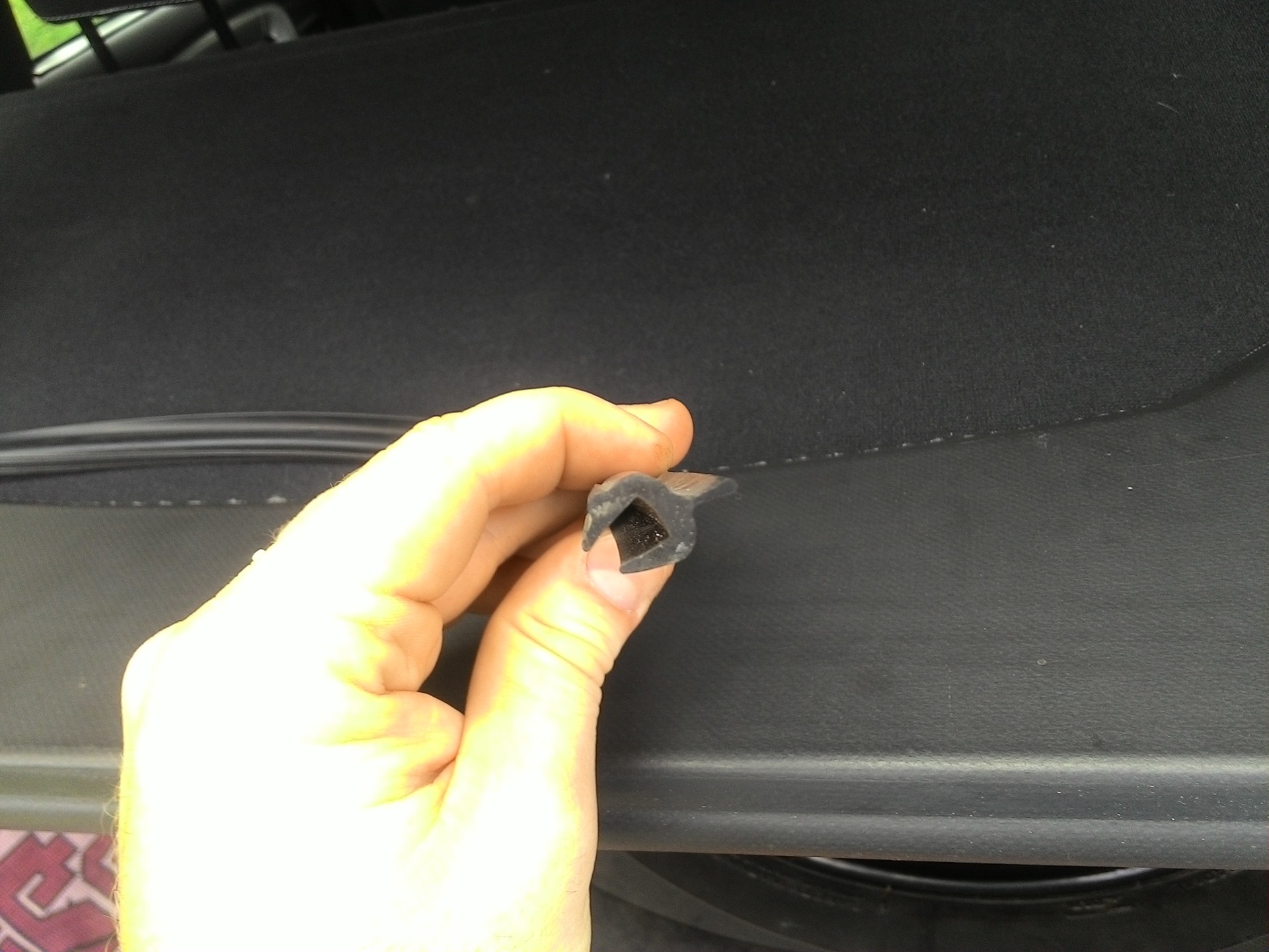

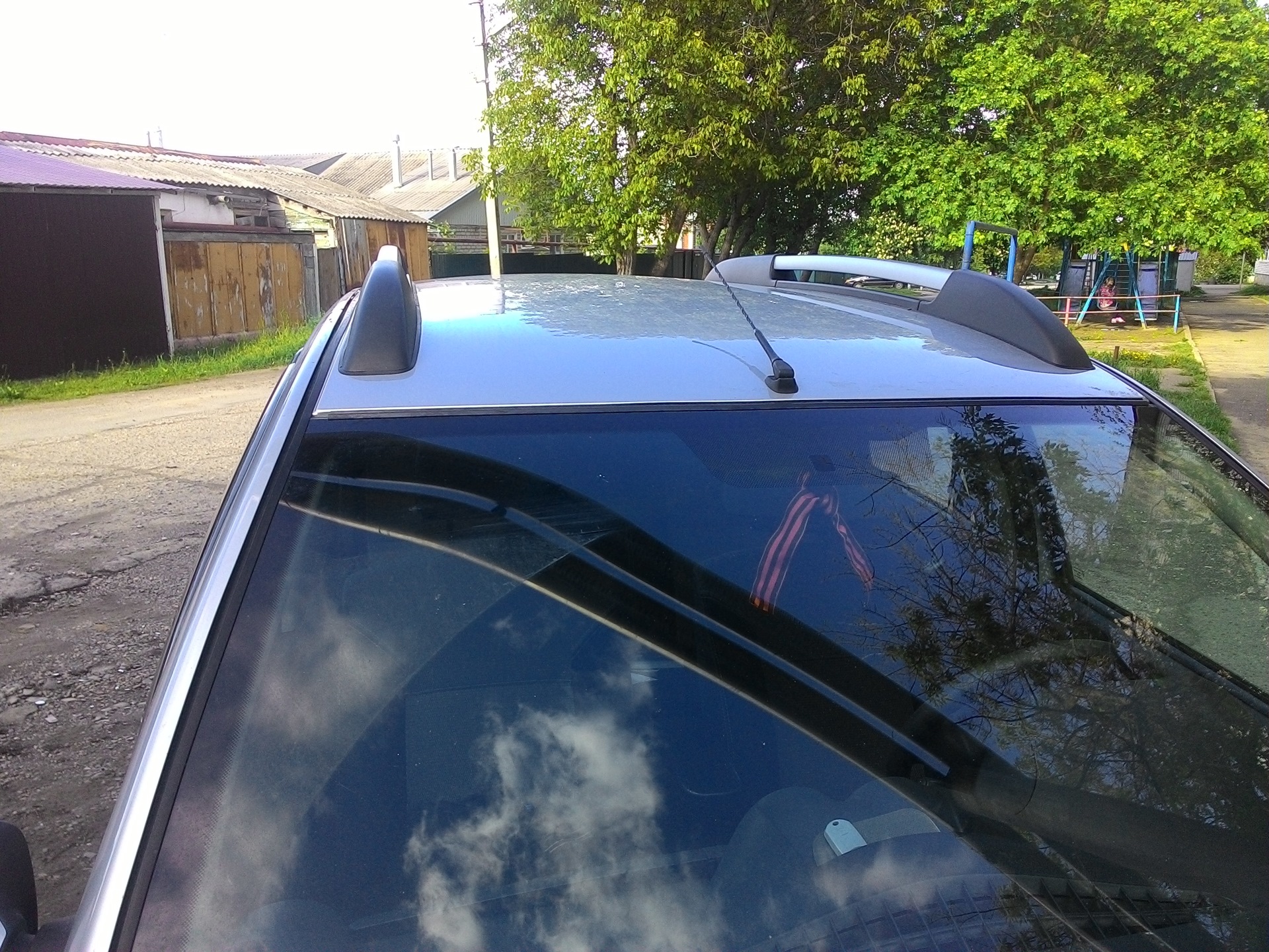

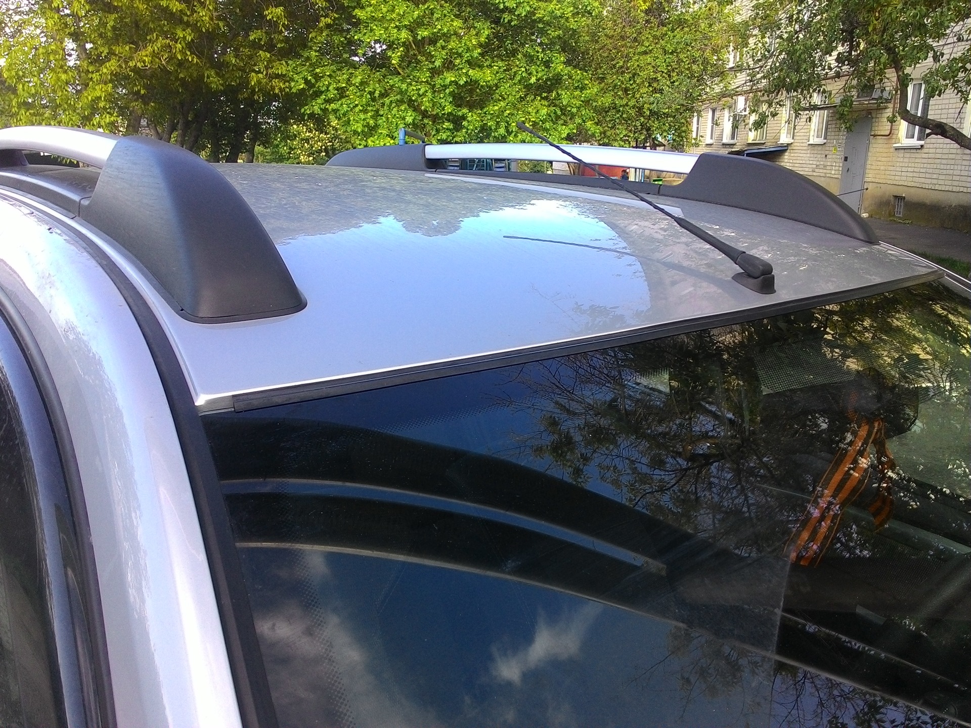

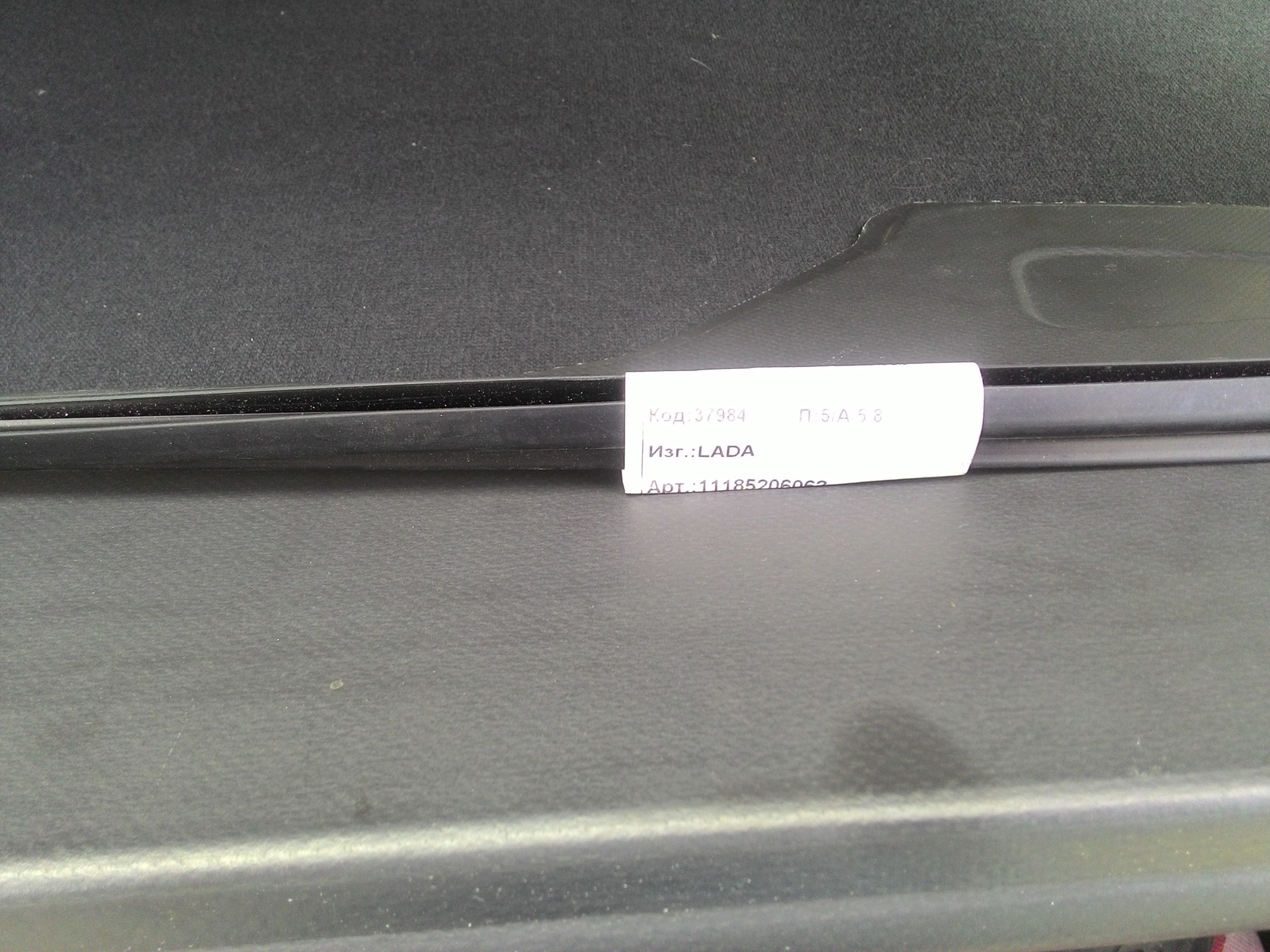

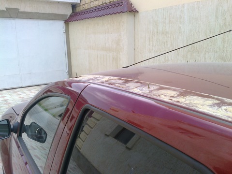

Особоя конструкция стыка крыши и стекла предраспологает к появлению сколов, в ближайшем магазине купил уплотнитель для этих же целей от калины, и все встало как надо.
Одно но не хватило 4 см.
Залил б/цветным герметиком и…забыл!Вот прочитал пошел посмотрел.Все ОК!
Ок. Понял. Через неделю гляну если что тоже выкину. Спасибо.

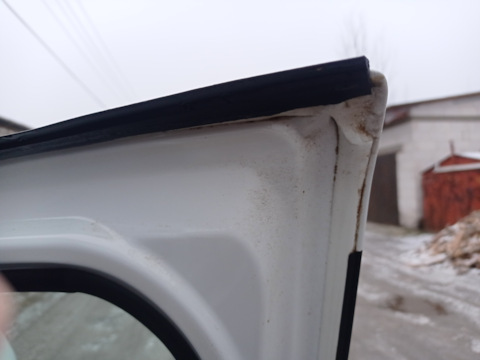

Ставил тоже такой, месяц поездил, решил снять посмотреть что и как, итог краску начал протирать и решино было снять ее.
Понял, я сразу десал несколько точек герметика капнуть, теперь точно сделаю
Ставил себе такой, отъездил с полгода, потом он у меня вылетел от набегающего потока (шел за 100 км/ч).
