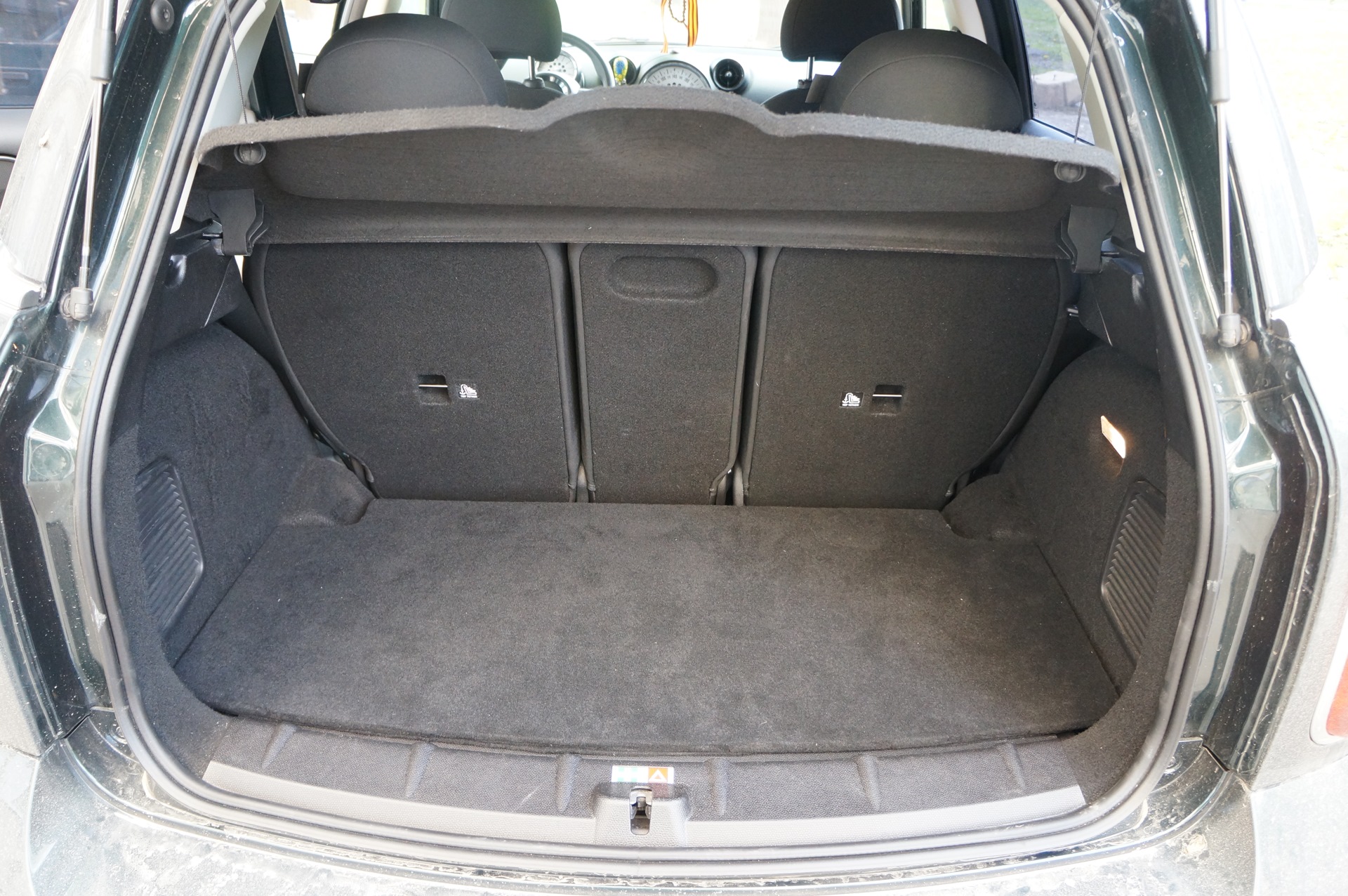

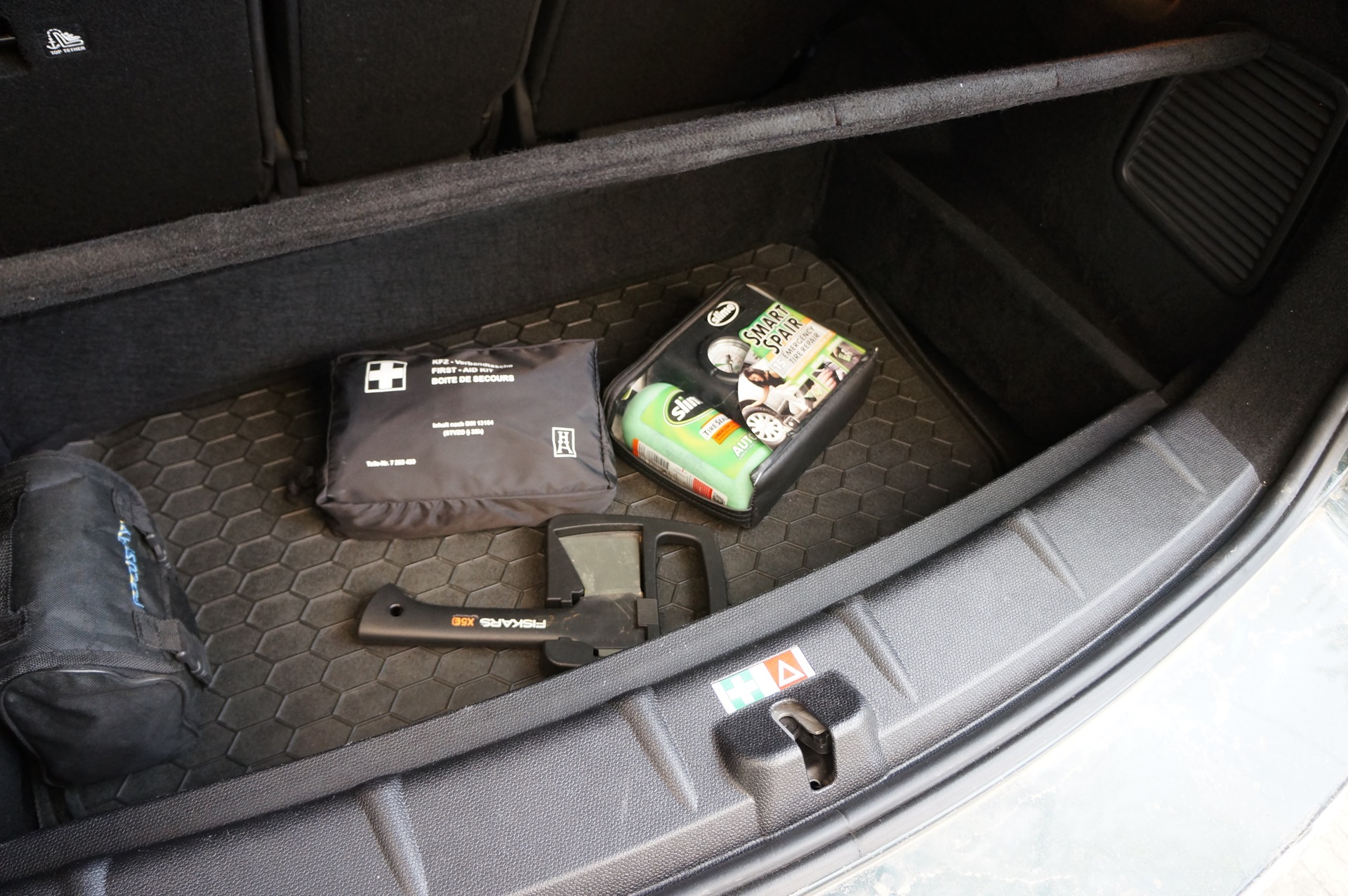

И вот на днях, в ленте, я вижу статью про съемный пол багажника, да еще и своими руками, от своего MINI брата(правда у него Paceman) REOKONER www.drive2.ru/l/9825300/
Я сам очень люблю делать что то руками, а про ровный пол я думал уже больше года, как- то привык, что он был на пред авто, и от глаз скрыто то, чему попадаться на них не надо))

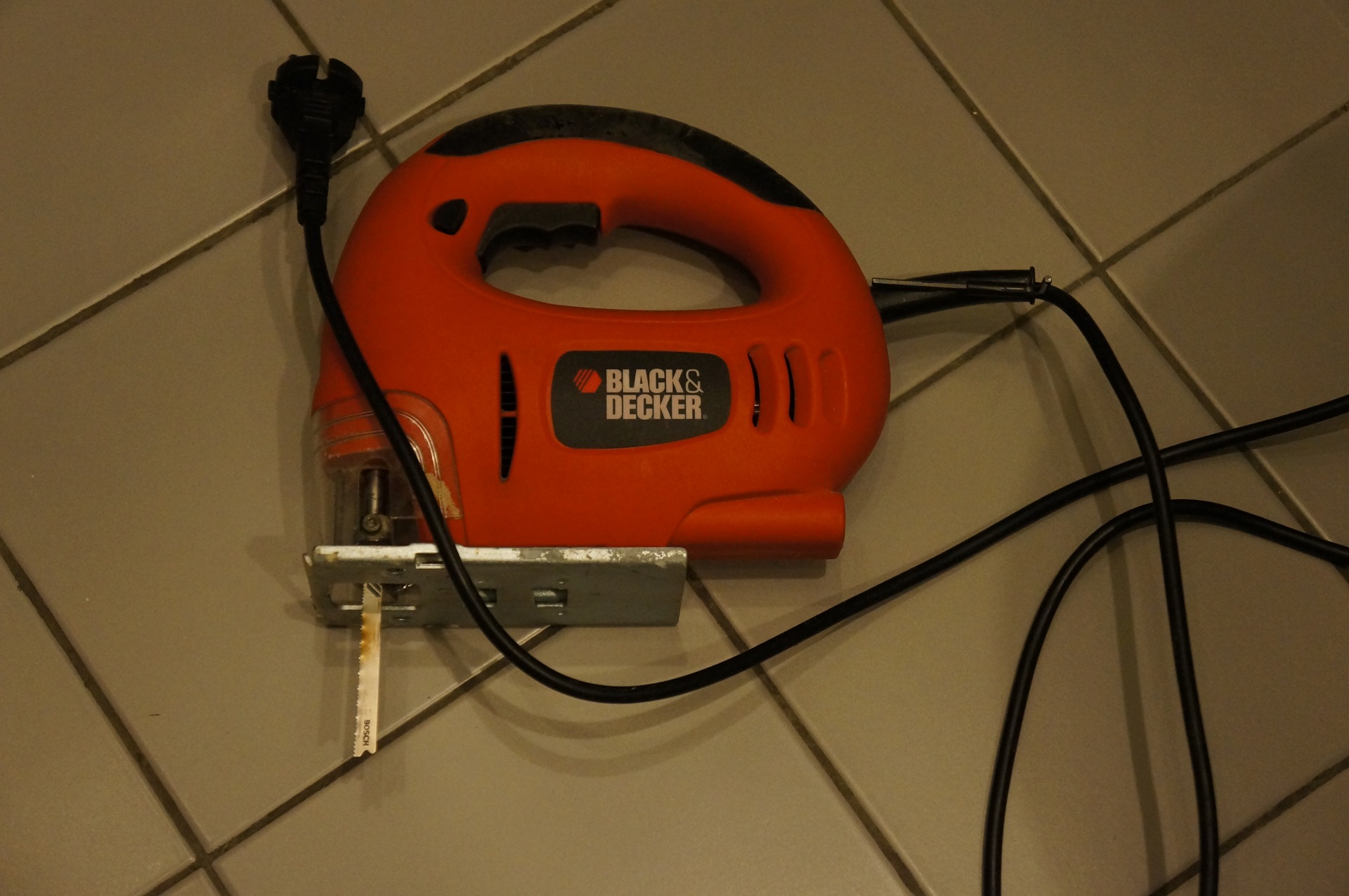

Вот и решил посвятить этому день и таким образом отметить победу наших дедов и прадедов в Великой Отечественной. Пусть и своей, небольшой, локальной победой над детищем немецкого автопрома)) Дачи и деревни нет и не было никогда-делал все на кухне и в ванной)))

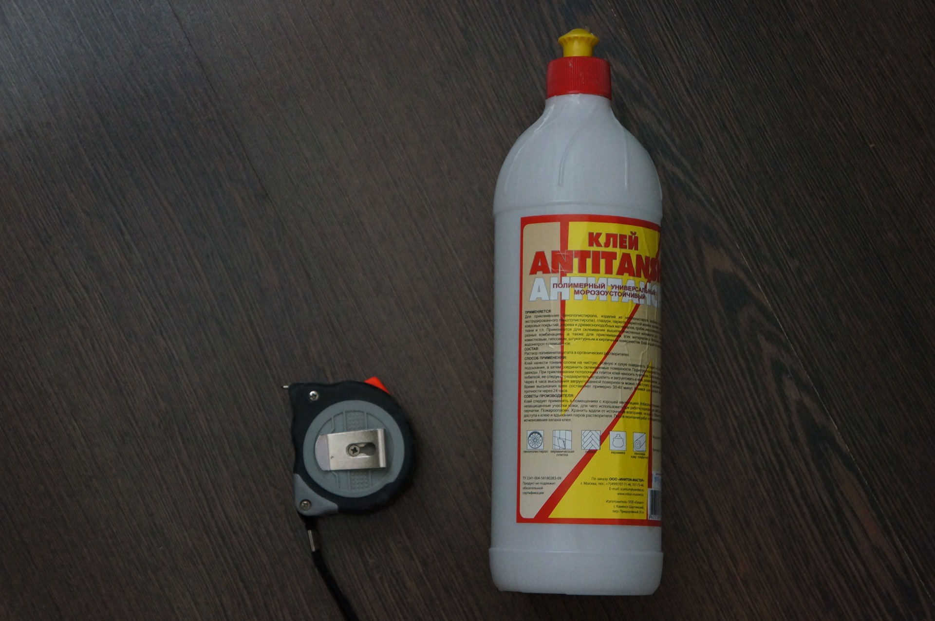

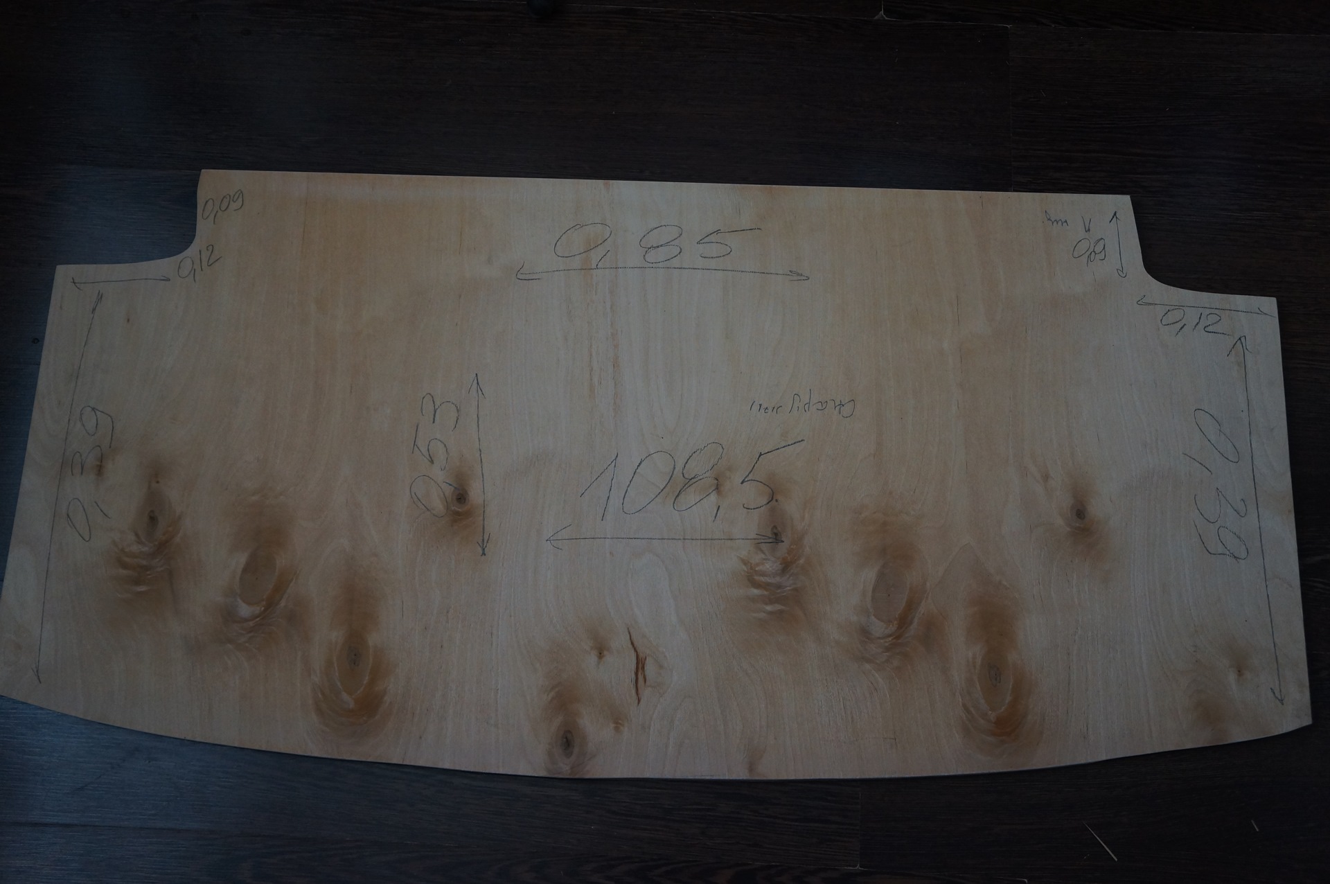

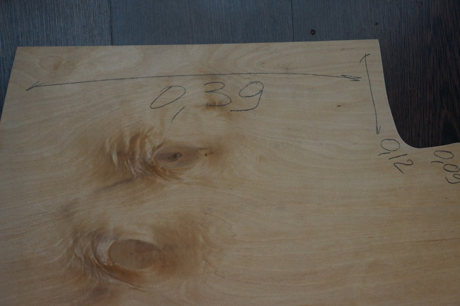

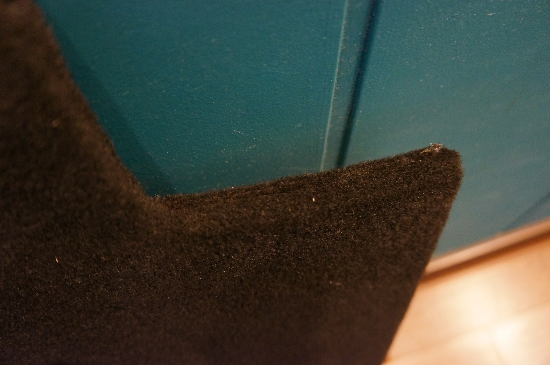

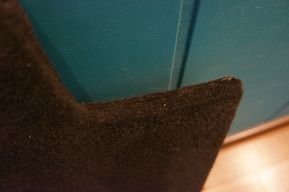

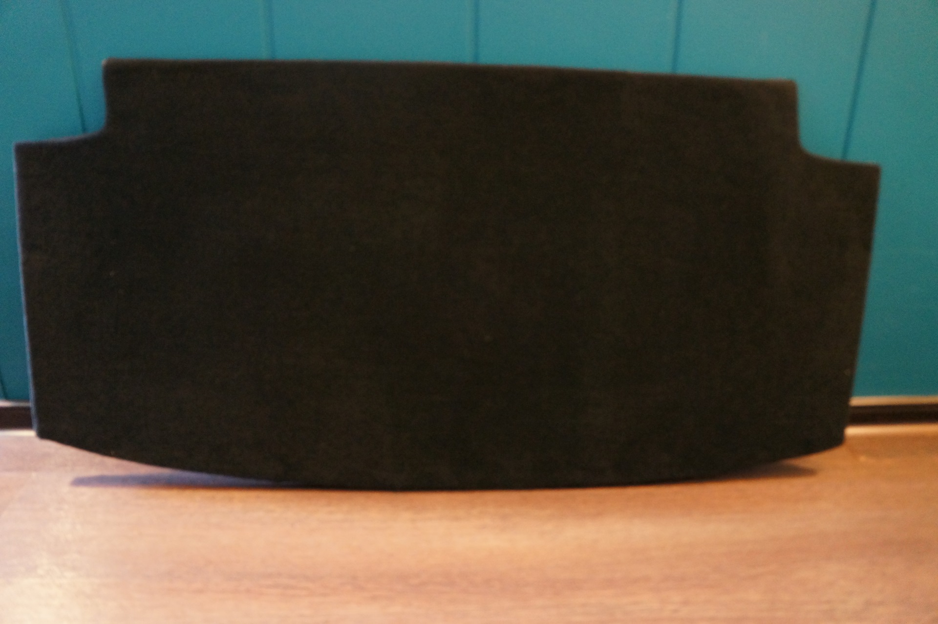

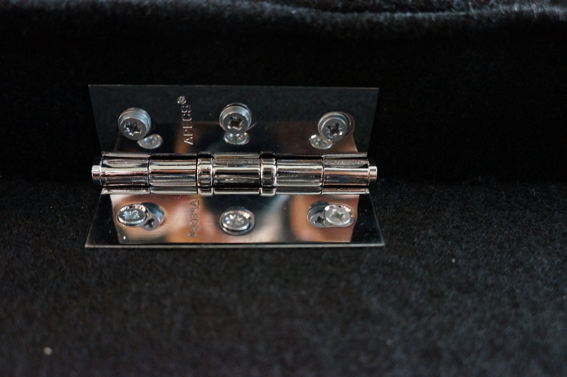

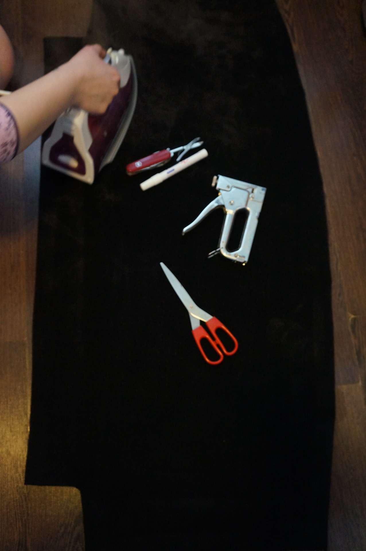

Ровный пол стОит как чугунный мост, для него надо много деталей и некоторые из них просто нельзя заказать, а 10мм фанера, пара досок, 2м карпета, клей и кисточка для него, скобы для степлера и пара дверных петель-около тысячи(1000р).

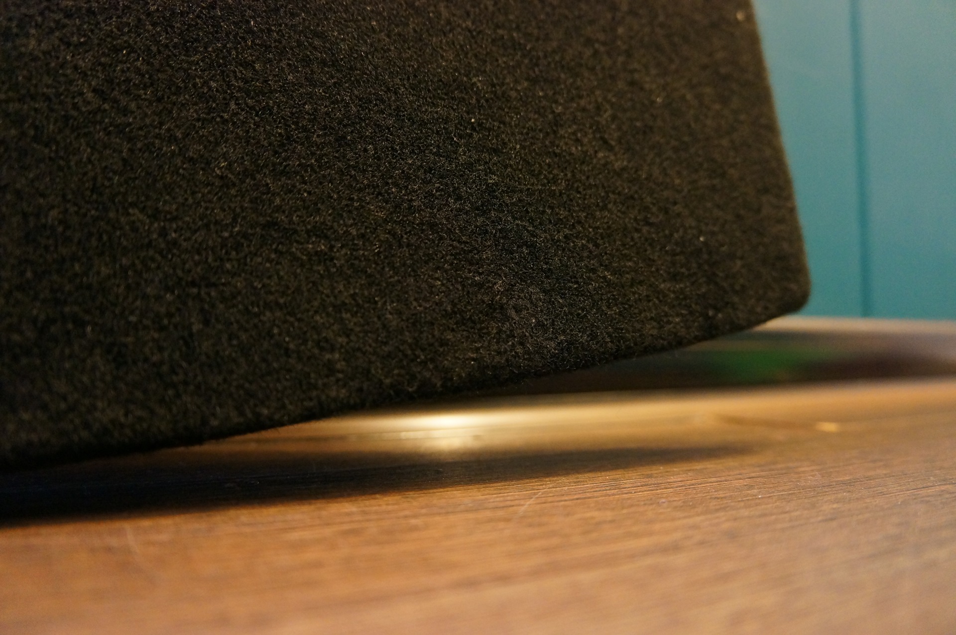

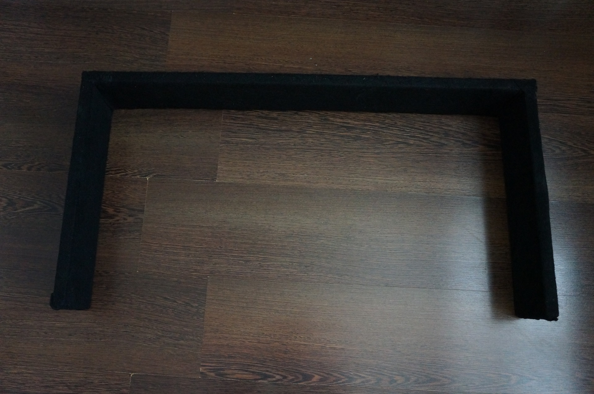

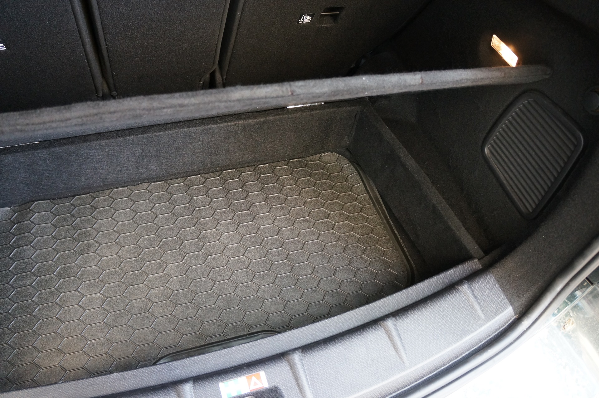

Делал я пол с основанием, с подпольем так сказать( Великая Отечественная не отпускает), сам ровный пол прикреплял на петли, скрытый монтаж, со стороны сидений. C двух сторон получились еще и небольшие ниши для всякой мелочевки. Если надо, то вся конструкция снимается за несколько секунд.

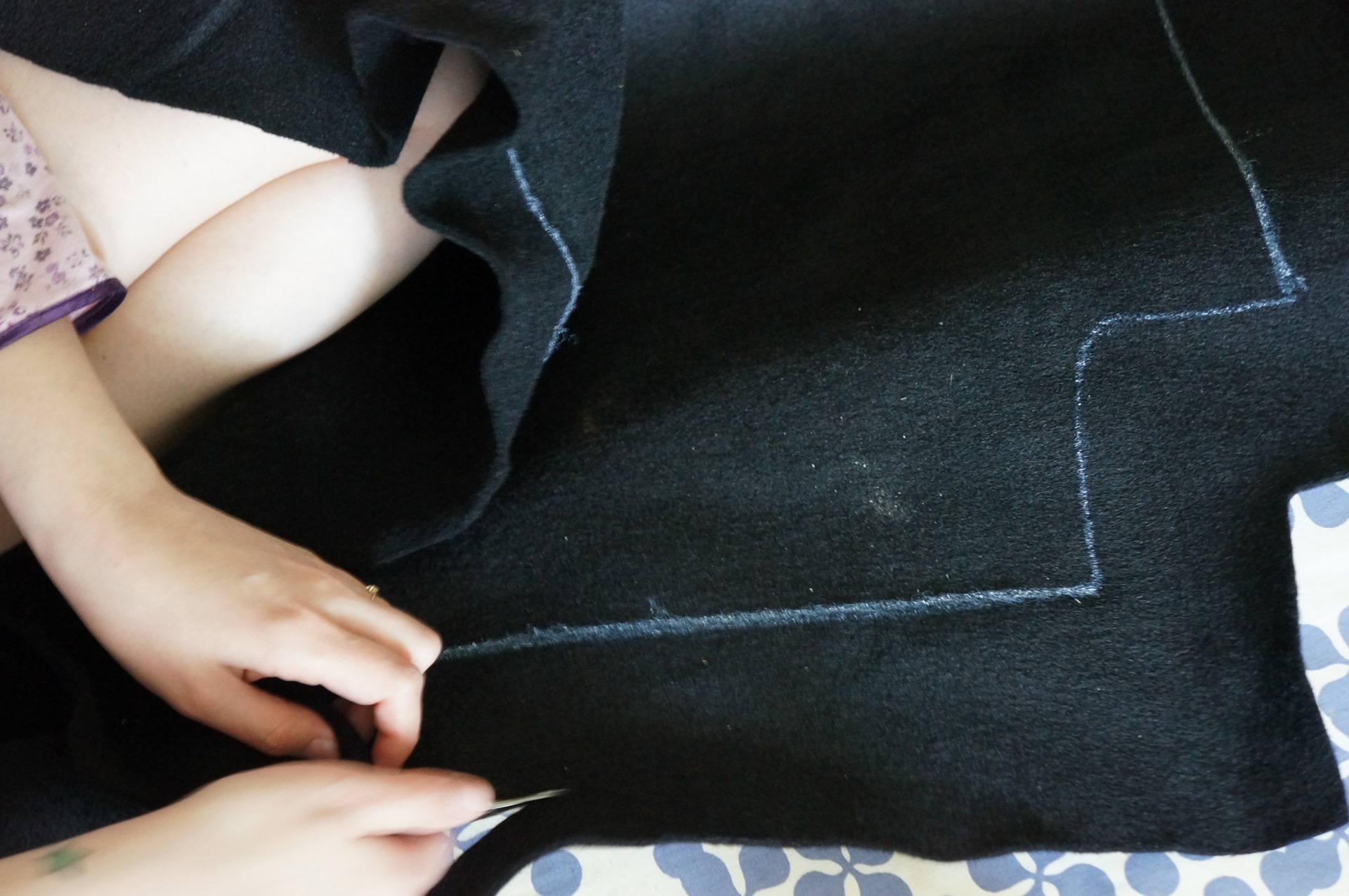

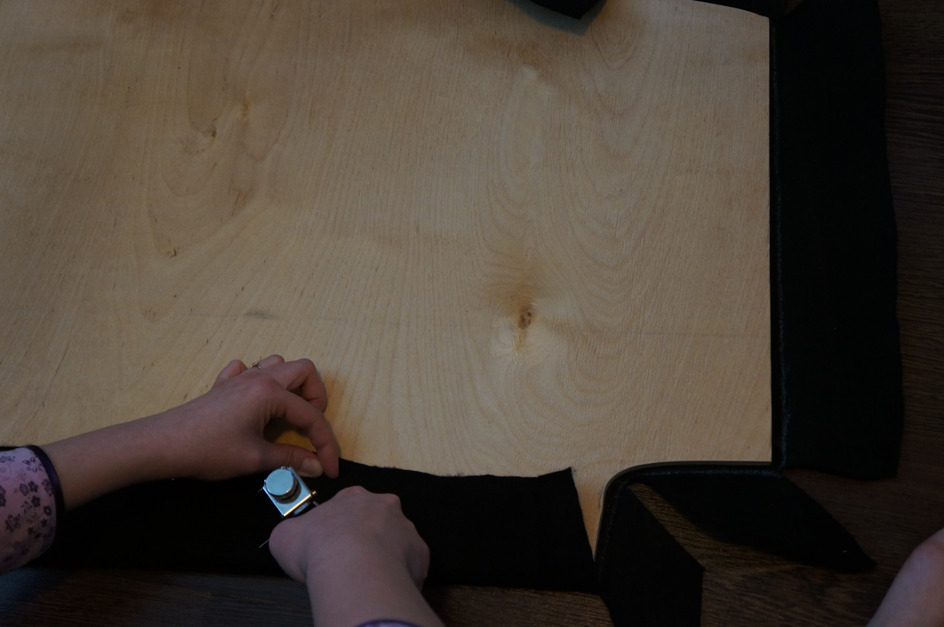

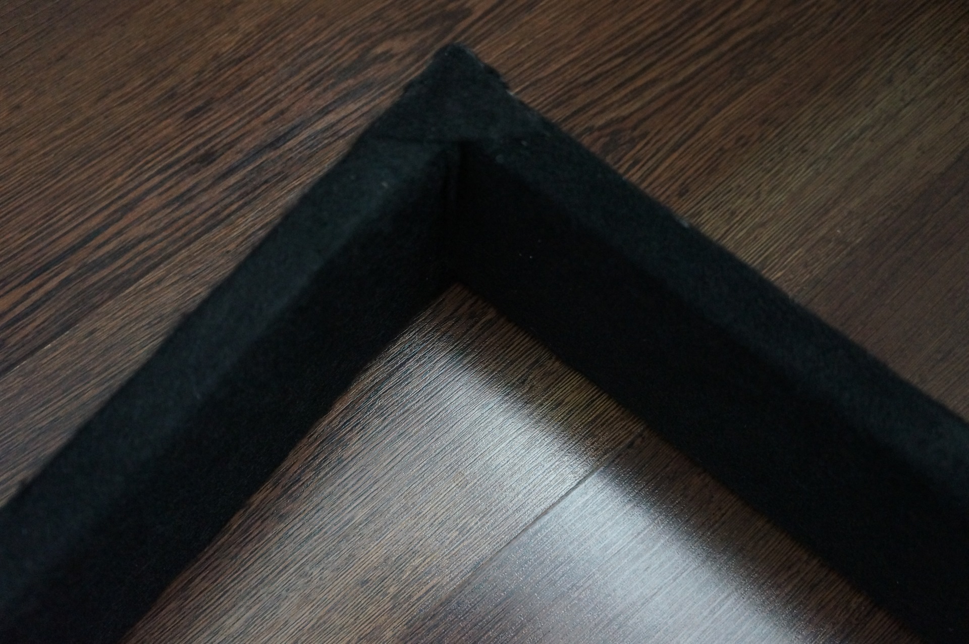

Жена помогла с карпетом, тк ее руки намного лучше справляются с выкройками, разметками ткани, чем мои, да и соскучилась она по степлеру( в свое время она работала в Финляндии и восстанавливала утраты(реставрировала) на картинных рамах, cколачивала эти самые рамы и тп. Подполье обклеил я, а саму крышку ровного пола доверил ей. Спасибо ей большое за этот ювелирный труд))

внутри резиновый коврик не родной?
Нет, без опции "ровный пол", я родных не встречал
ОТлично)) Захотелось выкинуть запаску, чтоб все барахло переехало под пол))

Молодец. Отличная работа. Надо жене тоже такое замутить. Вопрос скорее не к крышке а к основанию. Можно по нему больше инфы, размеров?
Спасибо, конечно: длина боковин-44, длина длинной, извиняюсь за тавтологию, -83, глубина- 15.
