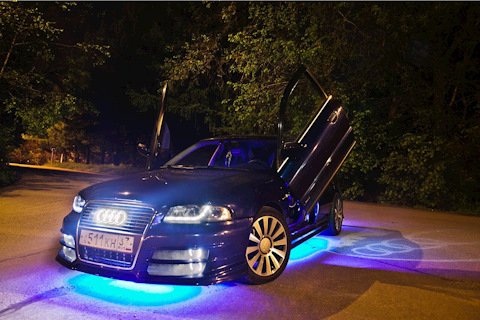

в одной из прошлых жизней, прошлый (первый кстати) владелец после первого дтп одел авто во франции в полный обвес (или комплект, как правильно ХЗ) от именитого производителя, фирмы Kamei. эх хороши фотки были, кои скачать не удалось изза какой то блокироки сайта(( к сожалению уже через несколько лет тот же владелец попал в еще одно, более крупное дтп и от обвеса ни осталось и следа, уцылели только решетка на капоте ( которая удивительно, но жива до сих пор! ) и спойлер. спойлр погиб у нас в России, после наезда… …тролейбуса… тогда менялась крышка багажника, рихтовались задние крылья, а бампер походу принял первоначальное положения, но следы на нем до сих пор красуются…

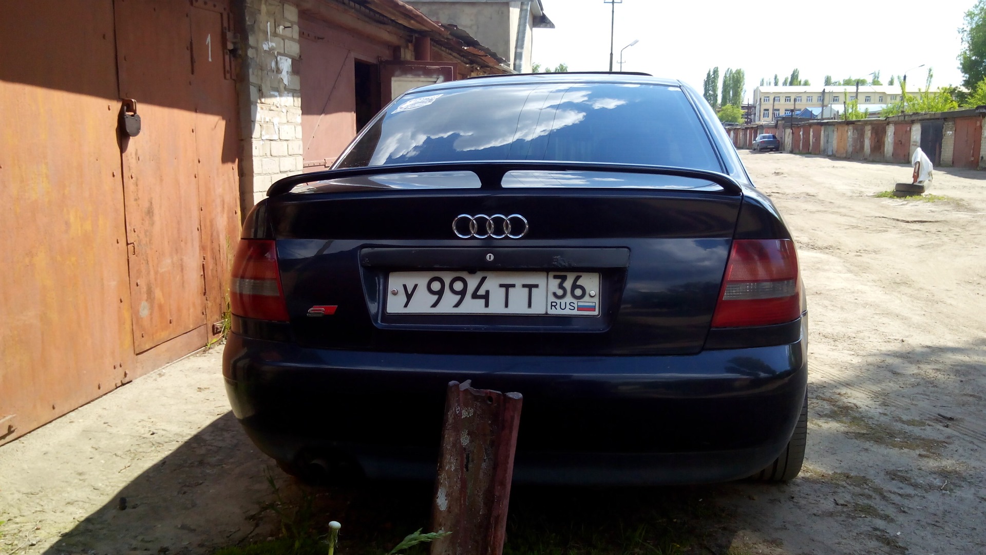

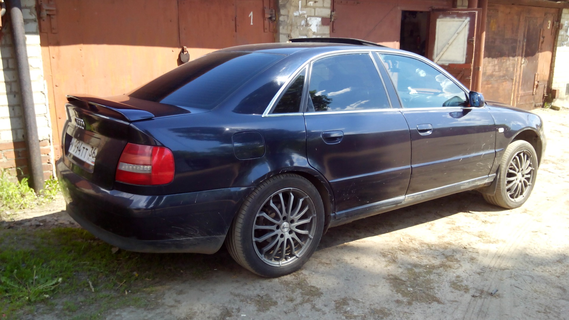

как вот: очень мне понравилась та фотка когда машина была между первым и пторым дтп. этот шарм ни ч ем не сравнить, особенно зацепил спойлер… захотелось вернуть ее так сказать лучшие времена! начались поиски, но цены просто ошеломляли! для себя понял, что проще всего достать самый маленький и лакомый (для меня) кусочек — спойлер.

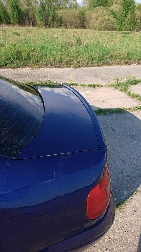

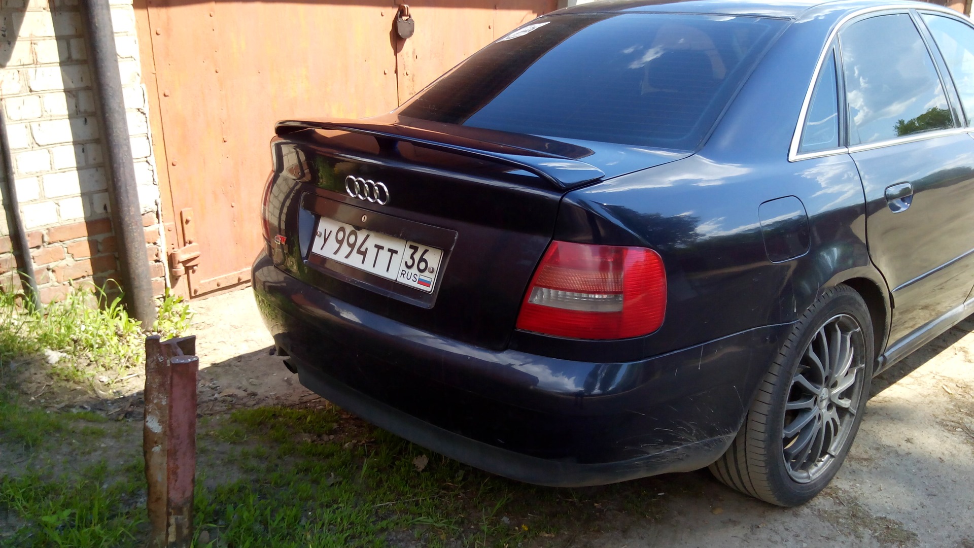

после недолгово мониторинга сайтов нужный экземпляр был найден

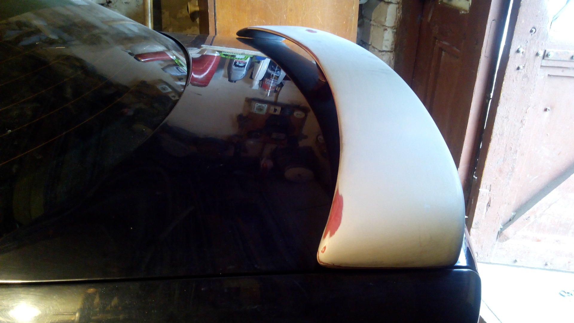

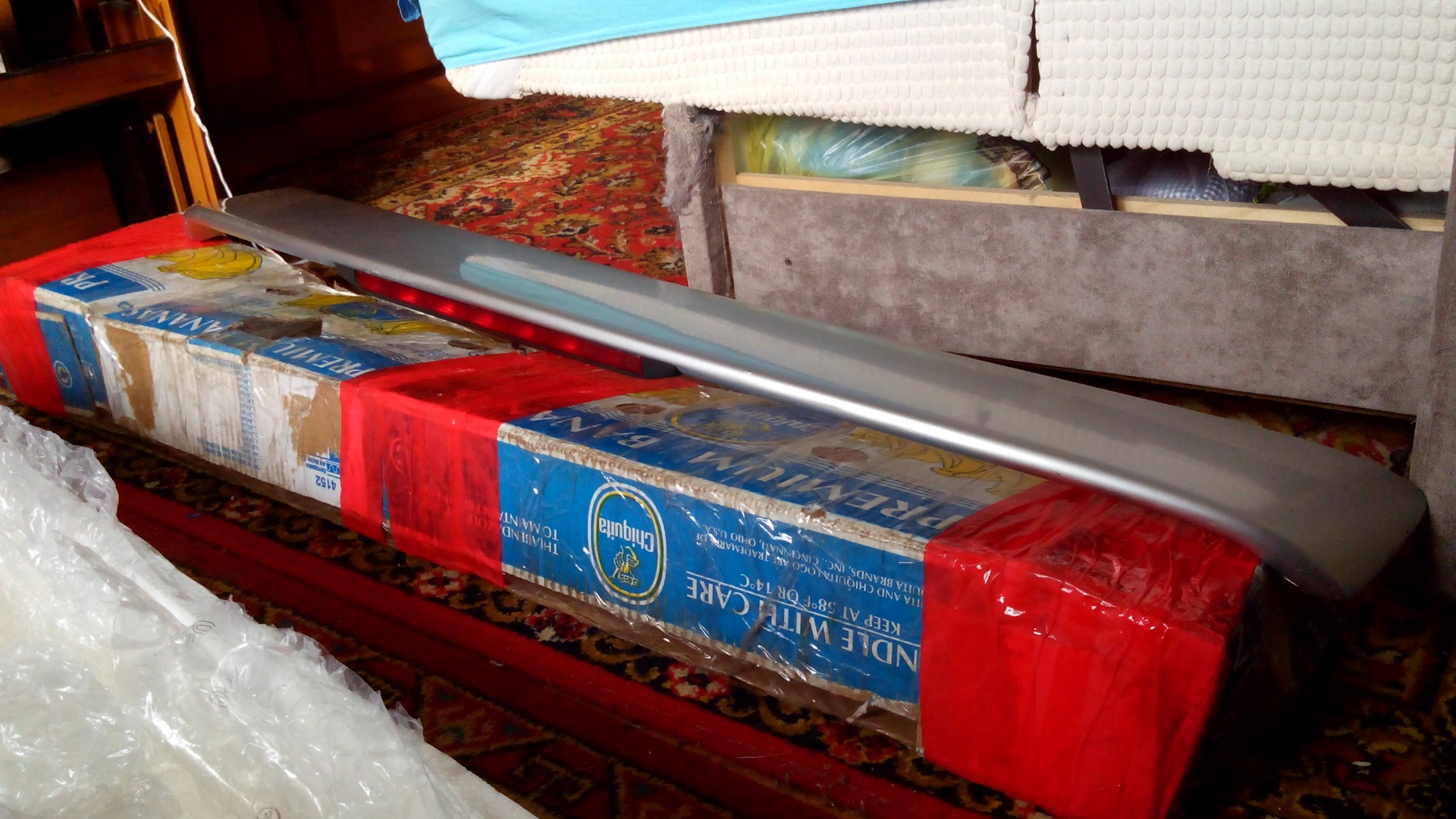

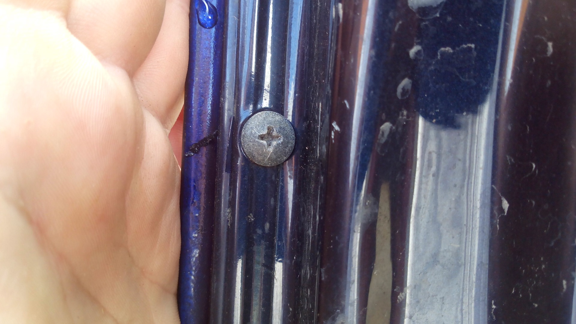

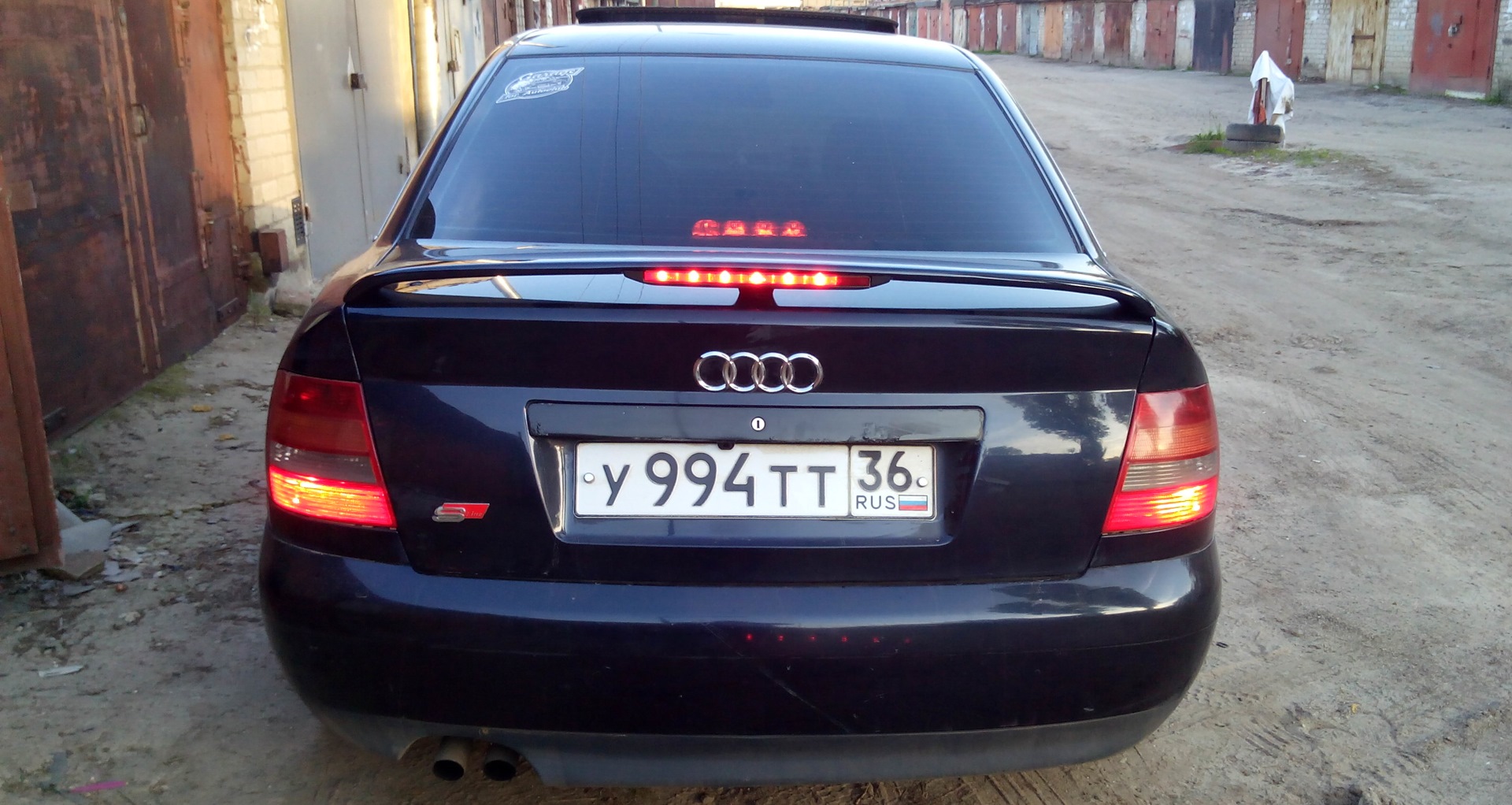

да, время его потрепало… креплений не было вообще, стоп сигнал не работал, перекрашен был раза три (причем хреново и краска местами отслаивалась) кое где были сколы, в одном месте просто жуткий… ну да ладно, цена вопроса всего 1,5 тыс… решено востанавливать! не есть конечно идеальные варианты подпокраску за 5-7,5 тыс… но это согласитесь перебор! та же реплика, не пойми как крашена, с сомнительным качеством макаронных изделий от 3 тыс руб…

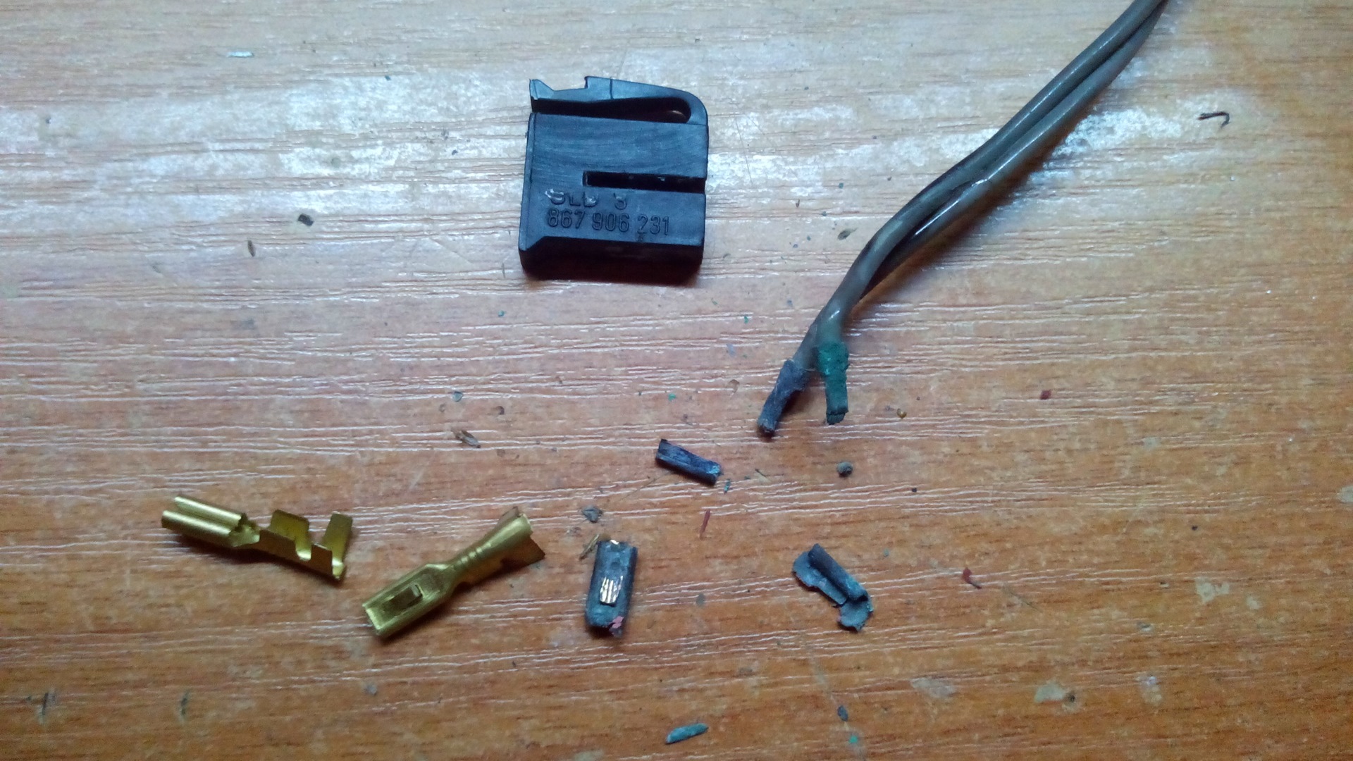

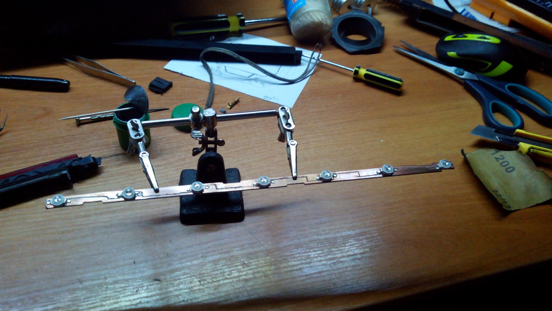

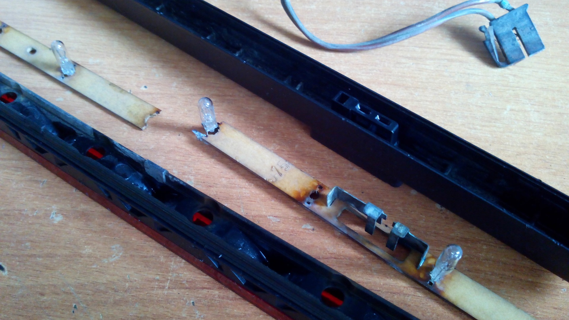

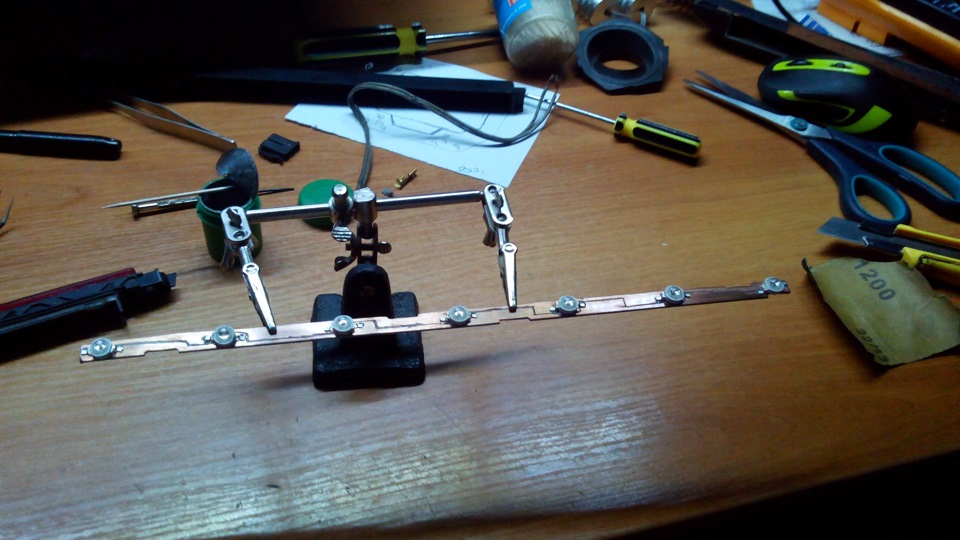

потом в процессе понял что не горит стоп. вскрытие показало… труху… а дожна была быть плата, ну что же, старость не радость)) решено было "по быстрому" сварганить платку: использовал для замеса алюминиевый текстолит, светодиоды типа стар по 1 ватту (7шт) включенных параллельно, и готовый драйвер на 350ма. получилась приблизительно такая же яркость что и была в штатном варианте. в процессе пайки светодиодов из 10, 4 скотины все же умудрились сгореть (перегрел при пайке). слава богу что дальше все шло как по маслу))

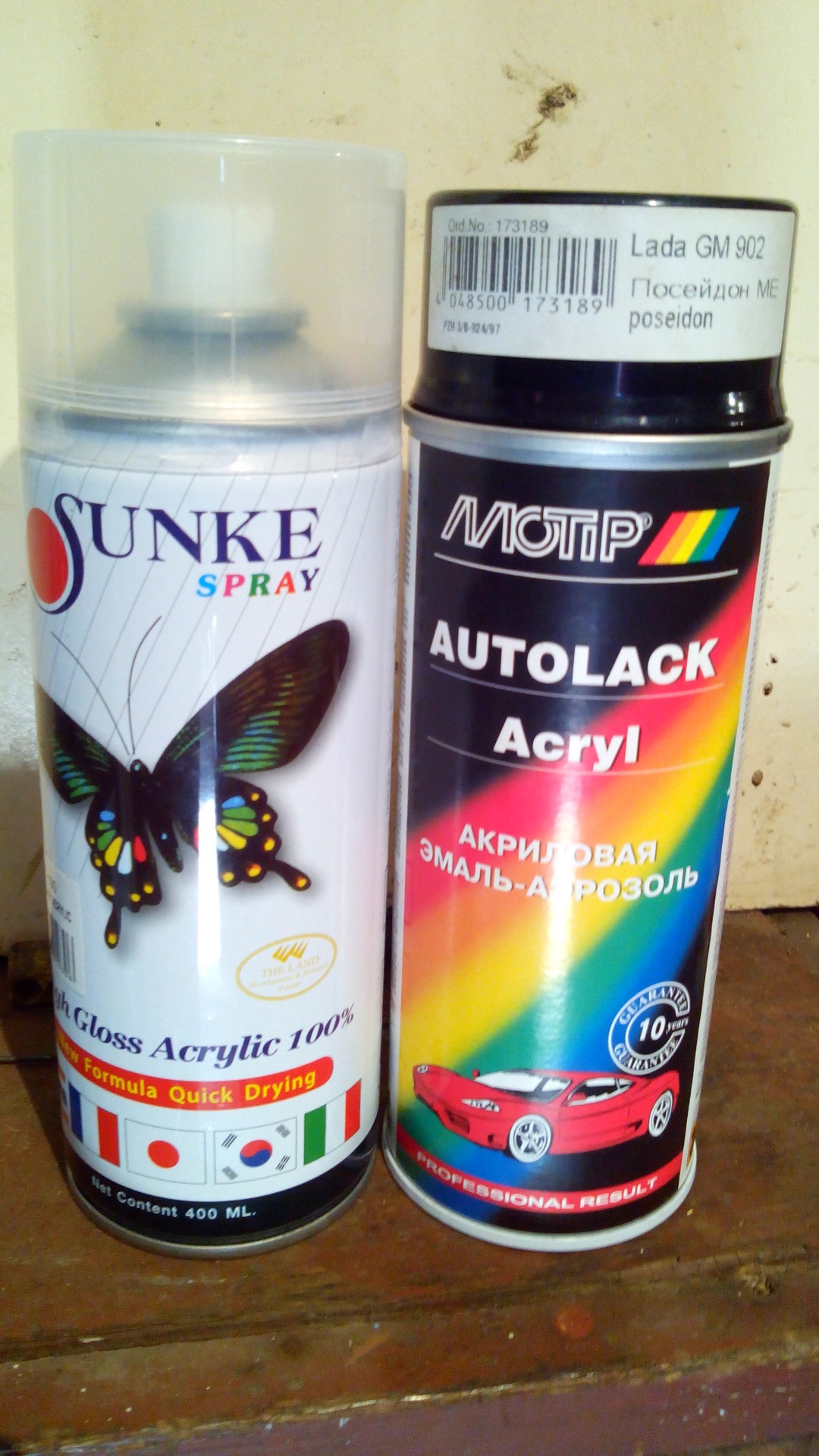

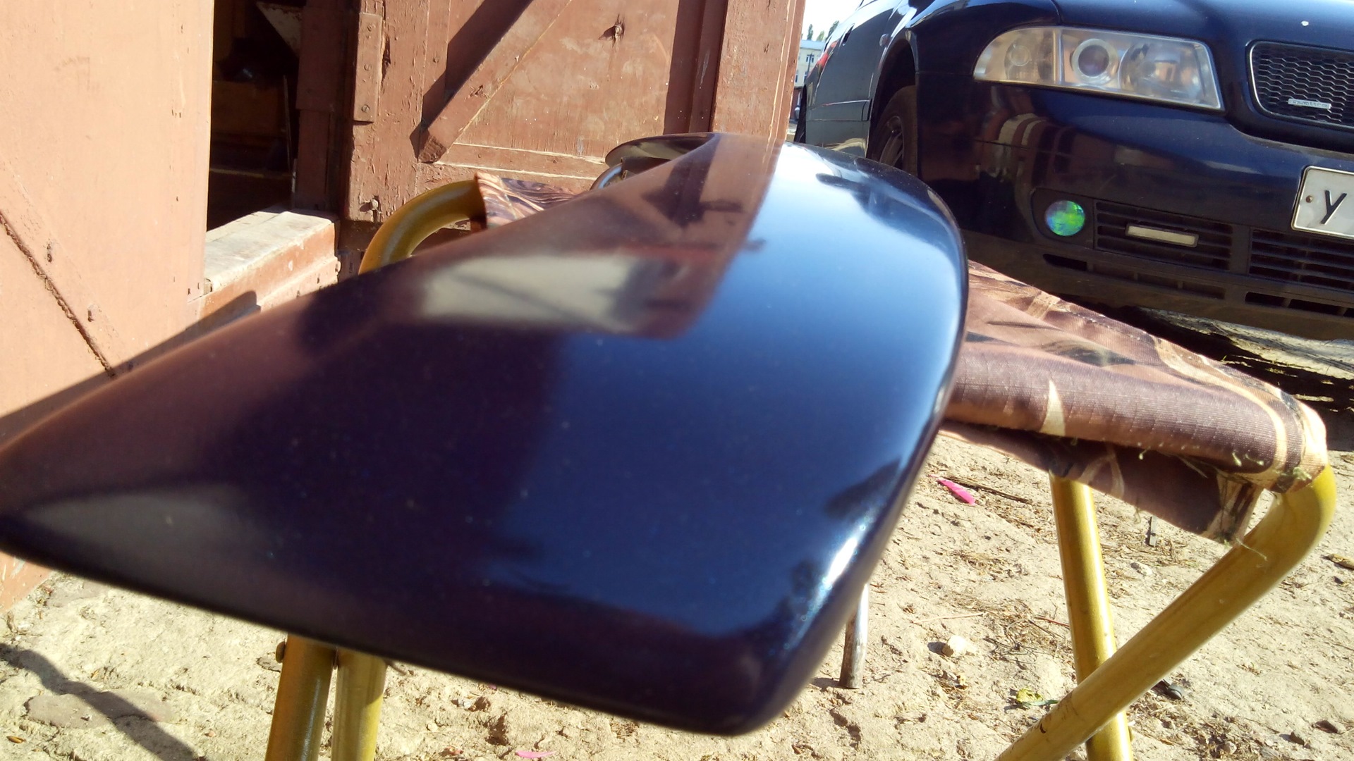

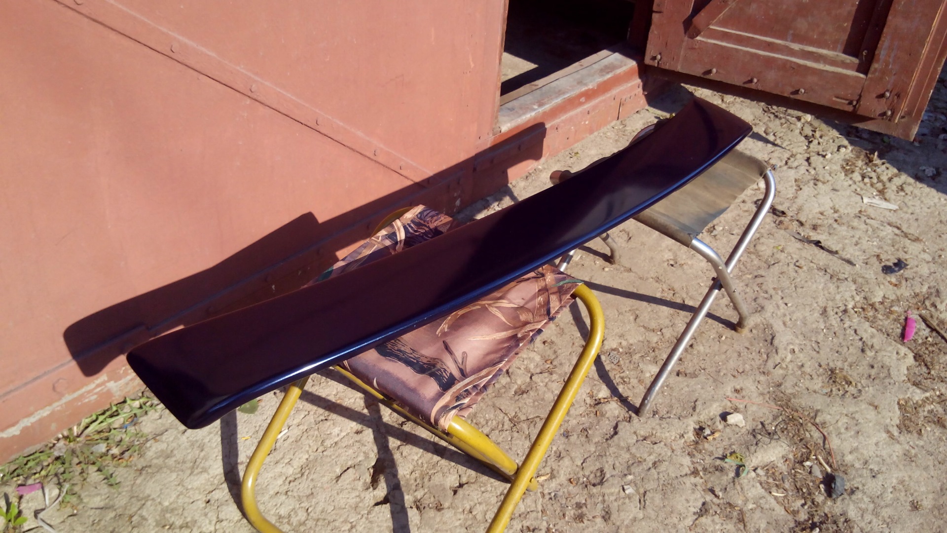

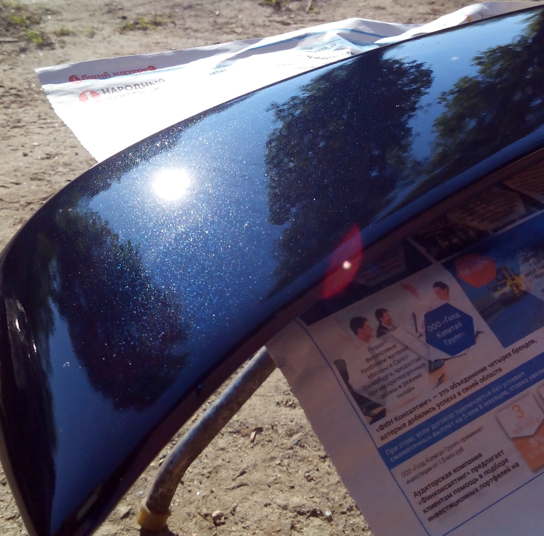

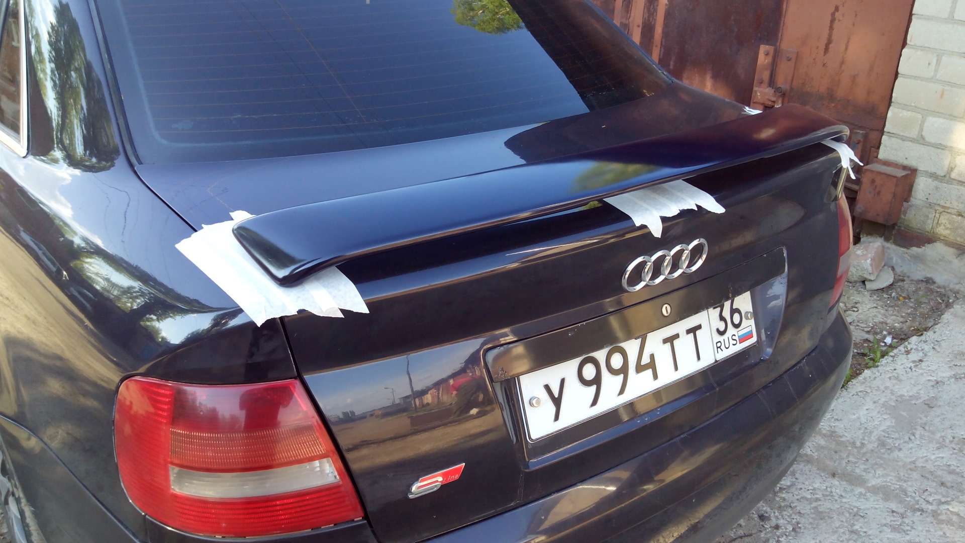

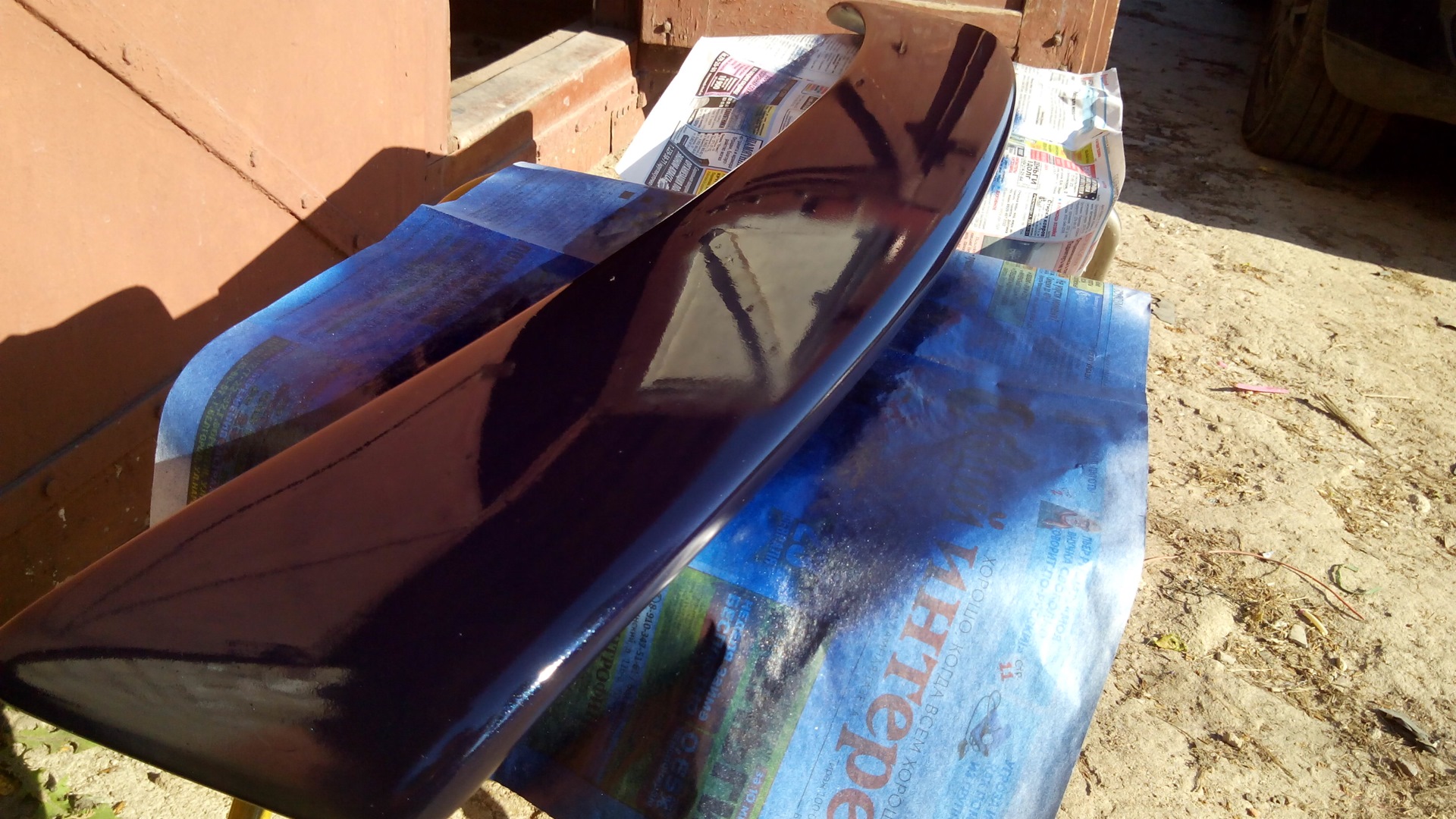

далее следовала покраска там сложного ничего нет. подготавливаем поверхность мелкой наждачкой (драл 360, потом 800) моем, обезжириваем и наносим первый слой, 10 мин, второй, 5 мин, третий, 30 мин перерыва четвертый, еще 15 мин и заключительный пятый. получил нужный оттенок и глубину цвета. приблизительно через 16 часов три слоя лака с интервалом в 3-4 мин. и все! поверхность ровная и гладкая ( не считая пары свших волосков, но их и не видно

Интересует со спойлера к чему подключаться?

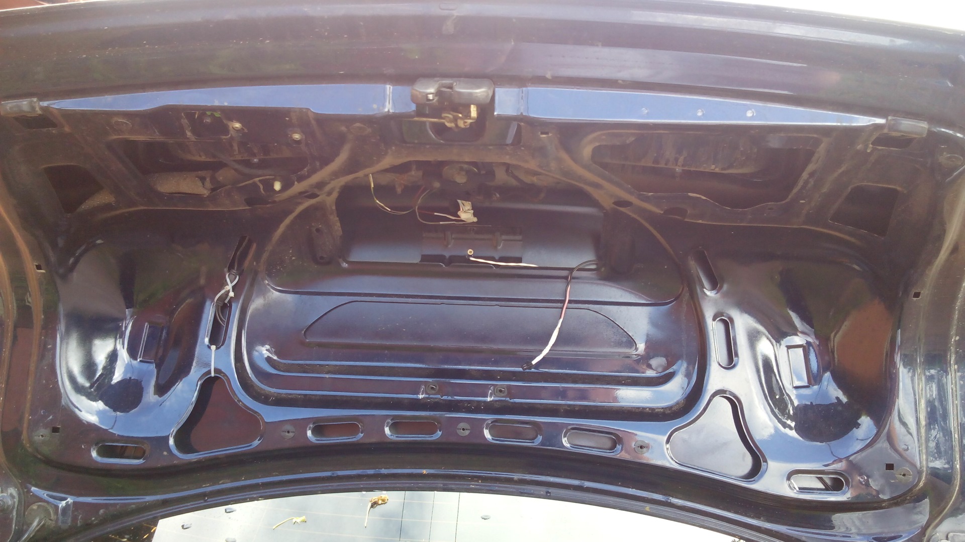

провод вел по штатным местам, через заглушки и резинки. подключил к разьему идущего на задний фонарь
Привет ! а как подключал стоп сигнал ? Что у тебя и на спойлере и за стеклом одновременно работает стопак
