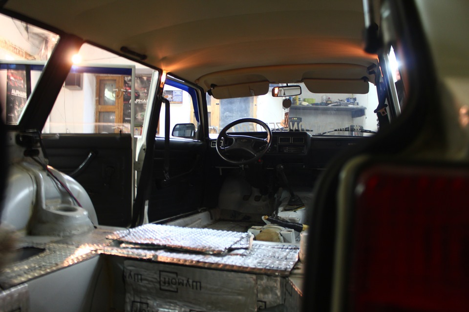

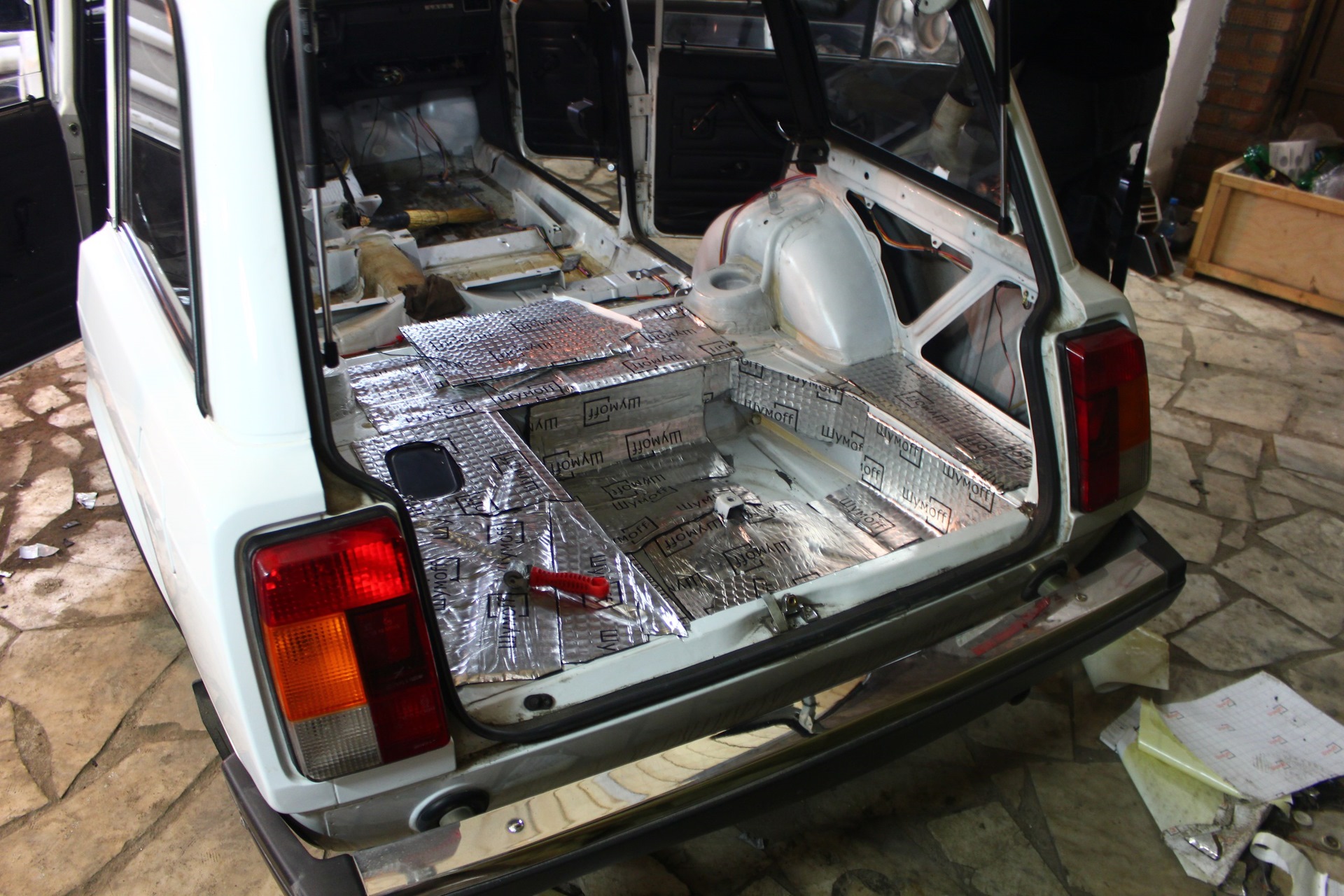

Во время шумоизоляции мы сделали несколько фото, но в основном снимали видео для того, чтобы потом смонтировать хорошее видео, с одной шумкой было решено видео не выкладывать, поэтому залью несколько фото.
Автомобиль был зашумлен полностью, за исключением ПАНЕЛИ, материалы ШумOff Профф(4мм), ШумOff Профф8(8мм), на данном этапе всё в вибре, пока не трогали двери, хотя во время установки фронта скорее всего наклеем звукопоглащающие материалы на 2 передние двери.
Кто то спросит "А почему один слой вибры?"-уже давно доказано и проверено, что звукопоглощающие материалы нанесённые поверх вибры съедают рез, а в нашем случае он нам нужен.
