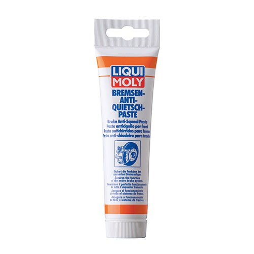

Какой смазкой для суппортов пользовался ?

Вот такой, артикула не знаю, в магазине в наличии была.
Какой?)
Фотку выложил сразу же под сообщением, обнови страницу, что бы прогрузилась

не за что, вот еще ссылка на всякий пожарный. emex23.ru/product_images/18/3377.jpeg

Приветствую!
Не подходит она для направляющих, даже на оф сайте написано liquimoly.ru/item/7585.html
Она превращается в цемент со временем)
Понял, спасибо. Смотрю все ей мажут. Надо значит что то другое взять. Не знаешь, что лучше подойдет?
До этого всегда смазывал мс1600, нареканий нет. Этой весной попробовал специальную для направляющих мс1630. Осенью глянуть, как она. Но строго очищать отстарой смазки все надо, в том числе посадочное место направляйки.
Буду теперь искать и все заново разбирать, спасибо за совет
