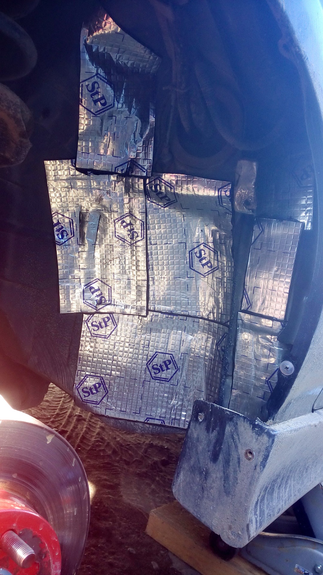

Продолжаем шумить альку, дело дошло до передних арок, закупил вибру STP 4мм — 2 листа, акцент 10мм — 1 лист, и антикор "жидкая резина" — 2 баллона

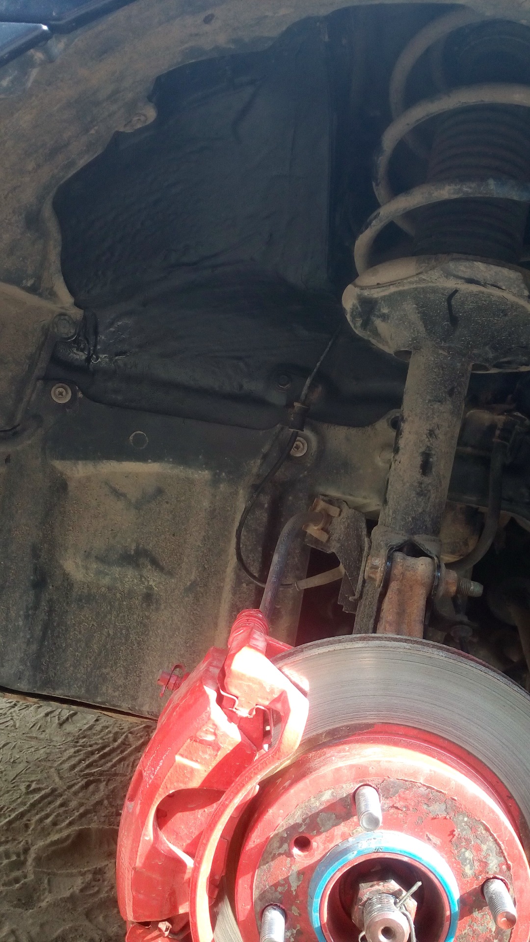

Снимаем защиту и хорошенько все вымываем, сушим (использовал строительный фен) и обезжириваем
Режем лист на куски, чтоб удобнее было клеить
нагревал феном и раскатывал роликом
Затем опять все обезжирил и покрыл жидкой резиной в три слоя с промежутками 20 мин. как написано в инструкции, вот такой:
Даем просохнуть, я оставил на ночь и одеваем обратно подкрылок, думал туго придётся, из за слоя шумки, но ни чего, оделась обратно практически без усилий:
Ну эффект конечно есть от проделанной работы, жалею, что раньше этого не сделал, стало на много тише, это факт, я бы даже посоветовал с этого шумоизоляцию и начинать!
