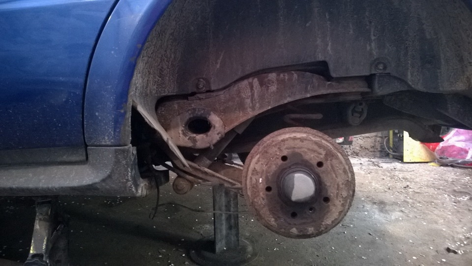

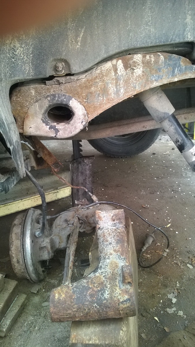

.Поднимаю заднюю часть авто и ставлю на подпорку под балку заднего подрамника
Идеально снять рычаг полностью, но барабан закис, колодки судя по осмотру через окошечко в тормозном щите ещё огого, поэтому решаю трос ручника оставить как есть и все работы сделать у машины. Ели речь идёт о правом рычаге — там можно легко рассоединить тросик ручника. а слева не так всё просто
В принципе места вполне хватит для замены

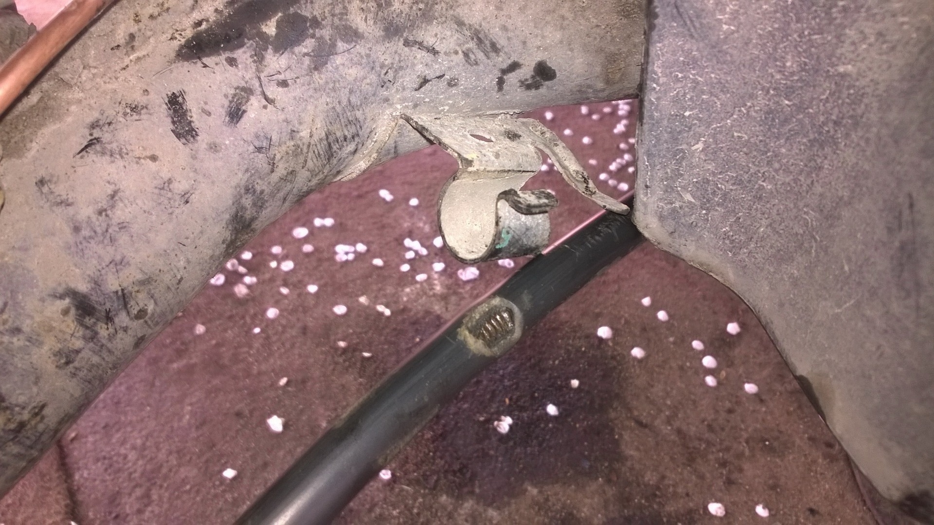

Кстати, обратите внимание — тросы ручника очень часто перетираются в местах крепления, эти места нужно гермтеизировать и после закрепить через какие либо доп. резинки

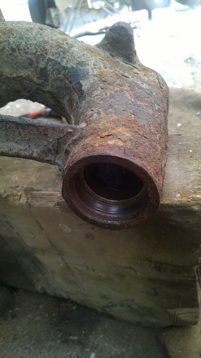

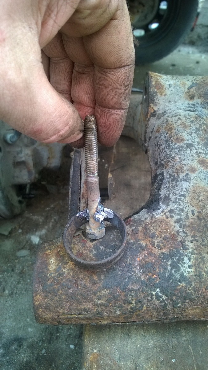

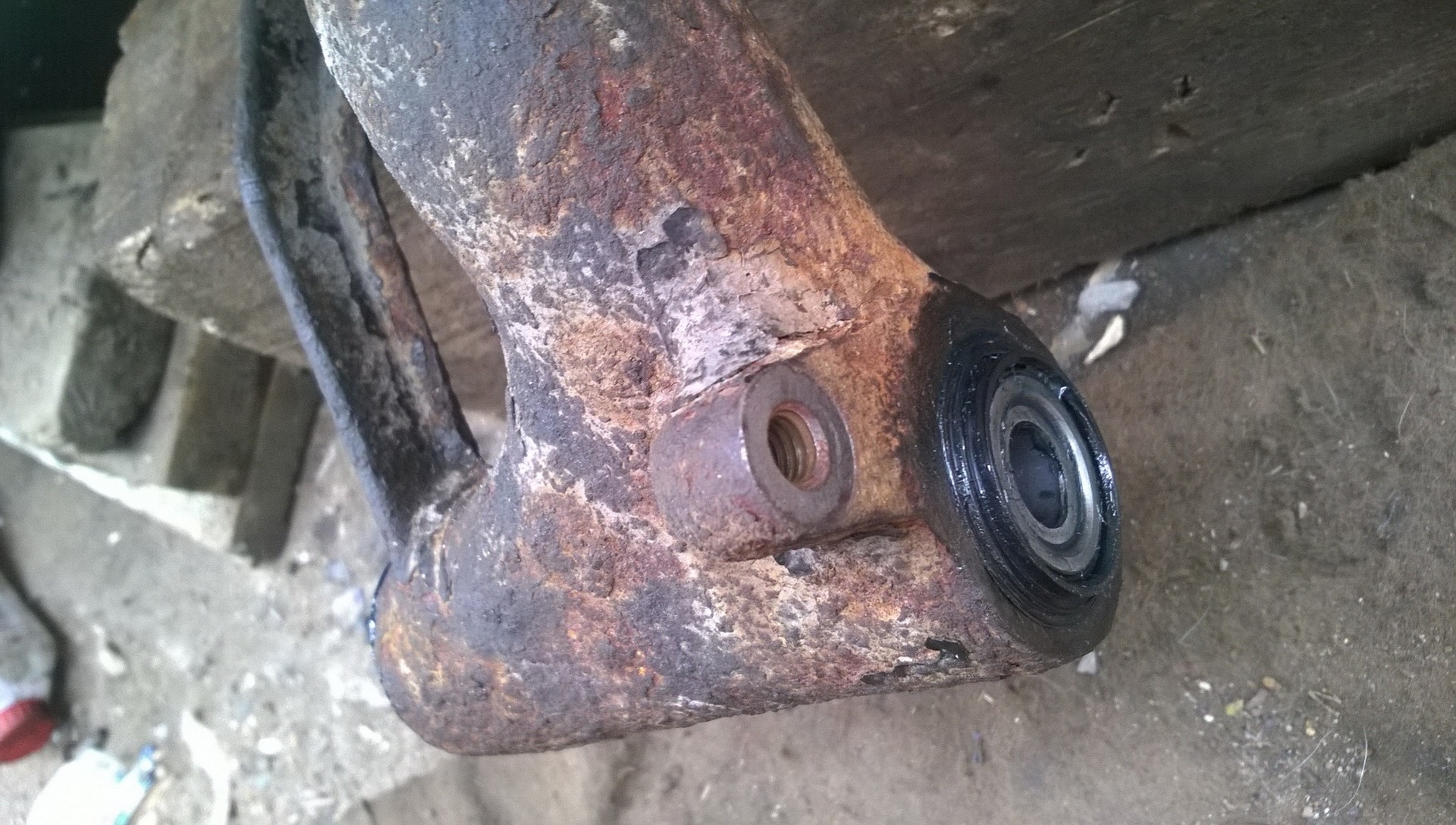

После снятия рычага выбиваете ось и далее демонтируете обойму подшипников. Если в прошлый раз я пропиливал одну обойму борфрезой, а вторую выбивал подходящей головкой, то теперь поступил гораздо проще. привариваю к обойме болт и затем выбиваю, уперев выколотку в приваренный болт.
Получается очень быстро и просто.
Установочные места подшипников зачищаю наждачкой

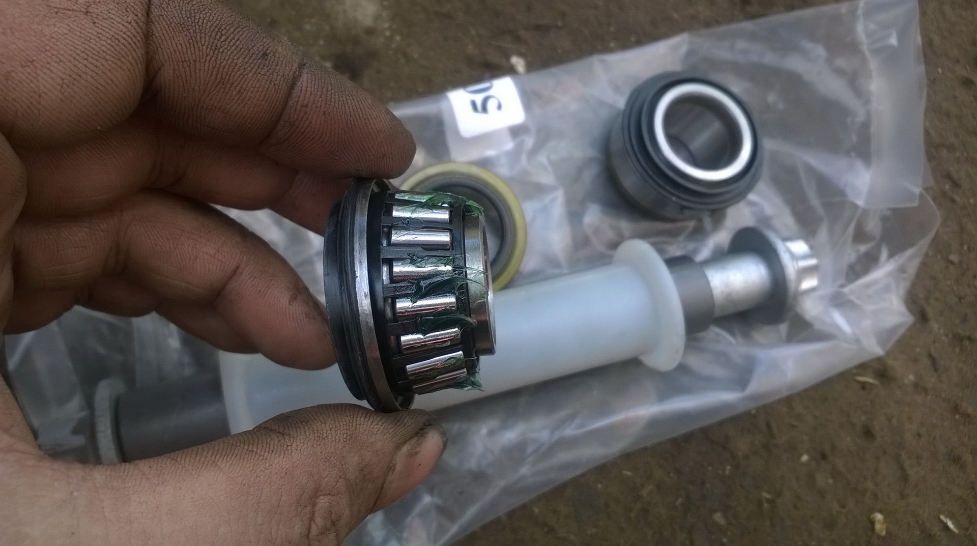

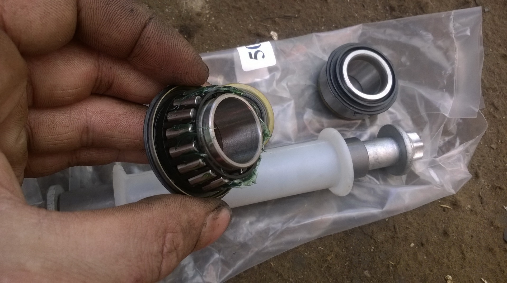

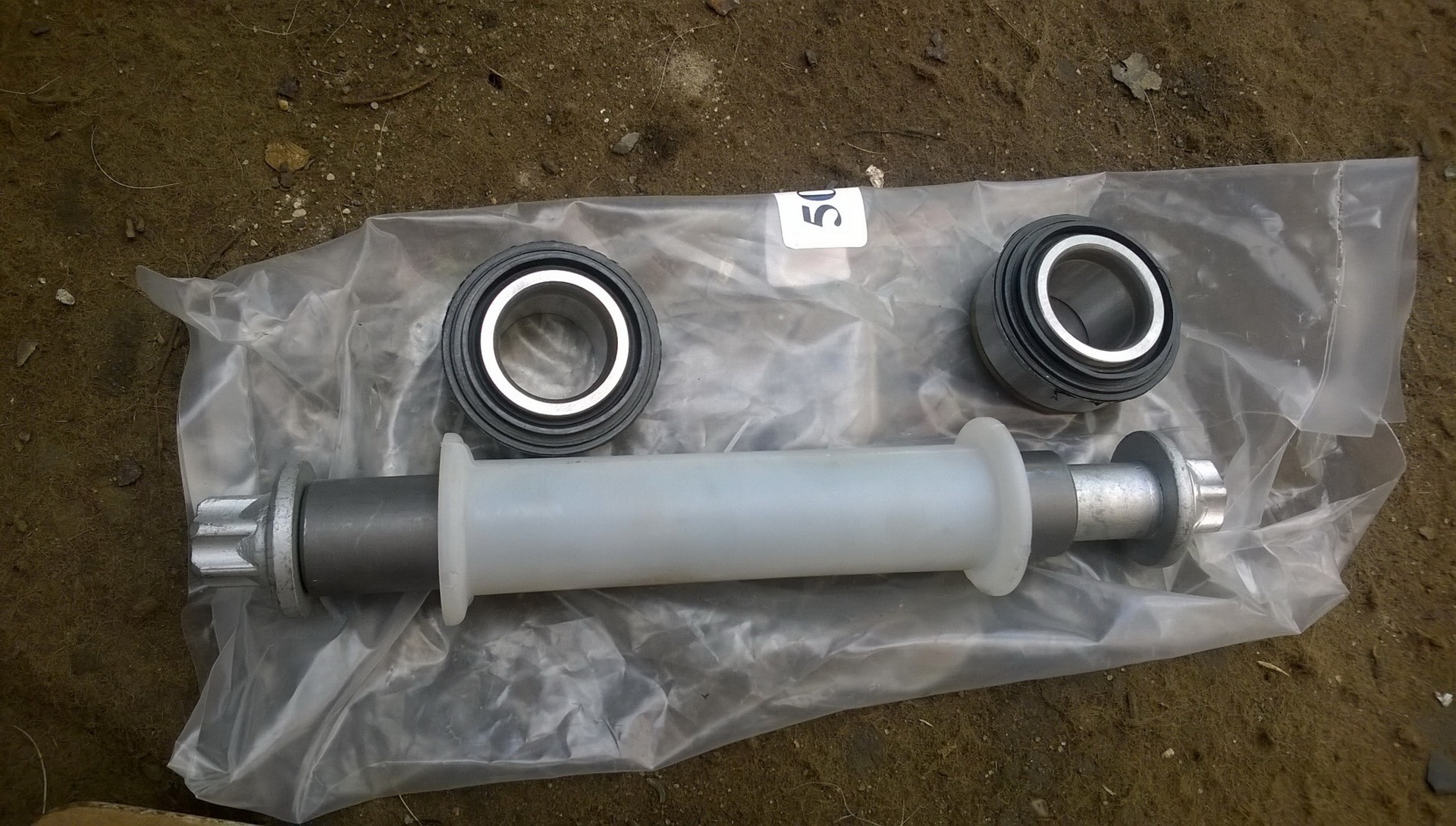

Беру ремкомплект
Марка производителя ремкомплекта была выбрана по ценовому принципу.
Выбирал наиболее доступное из полных ремкомплектов (с пластиковой трубкой, осью и болтом)
Причём повезло и в один день увидел на экзисте 1 экземпляр ремкомплекта по цене даже процентов на 10 ниже Московской, оперативно его заказал и сохранил более 1000 рублей семейного бюджета.
Это к вопросу заблаговременной покупки запчастей, по возможности не спешите брать первое попавшееся, сделайте анализ рынка и возможно то же самое где то есть гораздо дешевле.

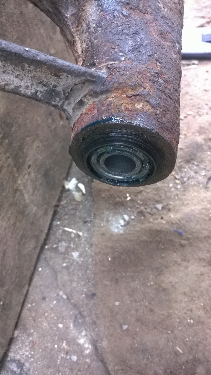

вот на двух таких смешных подшипниках держится задний рычаг
само собой заложите при установки хорошую влагостойкую смазку. Я ставил на синюю 222-ую вмест непонятной заводской
Обычно по данным из инета ремкомплекты ходят по 40-60 тысяч и основана причина — некачественное уплотнение подшипников после установки. поэтому зачищаю посадочные, прессую обоймы и проверяю что бы сальники были герметично установлены на свои места

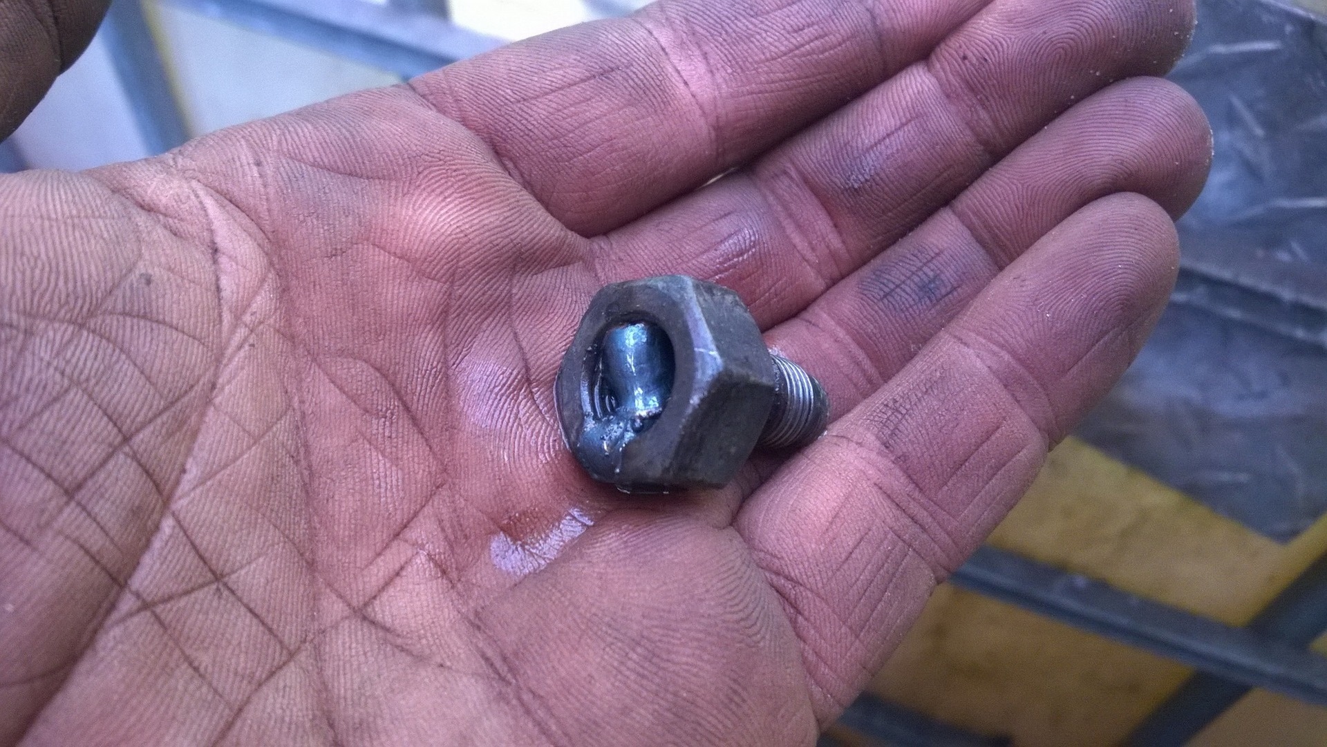

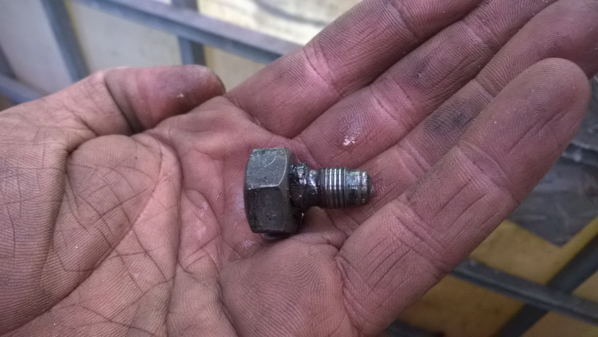

И теперь самое интересное — подключить тормозную трубку… Открутить штуцер от тормозного шланга возле подшипника в рычаге у меня не получилось. штуцер стал круглым. что делать?
Вариант заменить тормозной шланг конечно как вариант, если не учитывать что за шлангом нужно поехать в город и после демонтировать наружный поластиковый порожек (иначе до него вы не доберетесь), так что это не вариант))))
Так что зачищаю штуцер. обматываю металл возле шланга мокрой микрофиброй. прикладываю к зачищенному остатку штуцеру новую чистую гайку, в руки сварку и цвирк-цвирк-цвирк!
Затем ключиком на 19 и раз!
Вот и виновник торжества. Сварка-сила!
Вальцую по места новую медную трубку, подключаю, прокачиваю задний контур, ставлю колесо, делаю тест поездку… Вот оно — всё отлично. подвеска работает бесшумно, колесо стояит "мёртво" без всякого люфта.

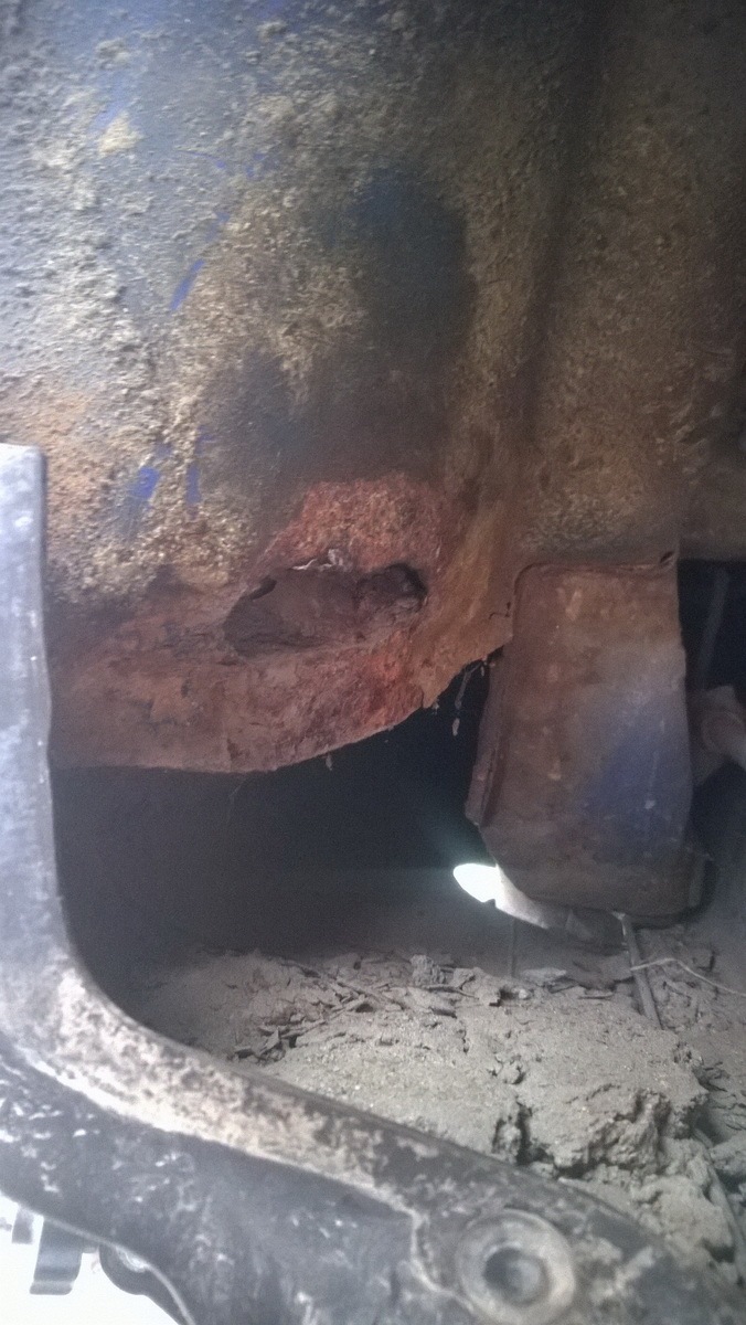

А я. а я где то чрез месяц отправлю Техничку в окраску и проварку, ведь под подкрылком уже вызрела дыра на кузове
Да и обще состояние лакокрасочного у машины — обнять и плакать.
