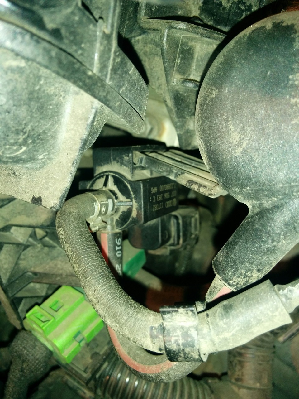

Периодически начала появляться ошибка 008213.Стирал её до того момента пока не начал появляться джеки чан… Хотя с машиной не чего не происходило, ездила как и раньше.
Думаю ладно, драйв в помощь… Как всегда информации куча… Многие чистят впускной коллектор, но нашел очень интересный пост, что это чудит Клапан системы рециркуляции 037906283C. Точнее не весь клапан, а паралонка засорилась и его достаточно вытащить продуть и все.
Дальше все просто, открываем капот, находим клапан.Скидываем первые 2 детали впуска и спокойно достаём клапан.
Снимаем с него патрубки, разворачиваем и видим заглушку.
Вытаскиваем иголкой паралонку, промываем сушим и вставляем обратно.Что странно пыли практически не было…
В итого по прошествии более 3 тыс км ошибки нет! все работает как надо.

А до прочистки только ошибка висела? Шток привода заслонок работал?
Да только ишибка, машина ехала как обычно

Спасибо за инфо, вчера вечером проделал тоже самое и вуоля чека нет и ошибки тоже)))единственное заметил что у меня были патрубки подсоединены наоборот, хотел узнать на что это может влиять?
Я только рад, оу я даже не знаю, чем грозит, странно(

но я в итоге поменял его, спустя где-то 5-7 т.км., так как стал показывать ошибку и когда прозванивали клапан стало ясно, что он умер

потенциометр поменяли, это нифига не дало, нашел этот пост, решил проверить и на тебе, работает, но со временем этот клапан просто сдох и я купил новый и пока все супер

Как в итоге победил ошибку? Клапан менял?
да, заменой клапана по итогу все решилось

Такая же беда была, только мой кусочек паралона засасала аж туда глубоко внутрь, вытащил, он был негодный уже, заменил на новый, вырезав из губки мытья посуды)).
Мой тоже глубоко был, и тоже думал что грязнющий, а нет! чутка пыли и все, не понятно(
