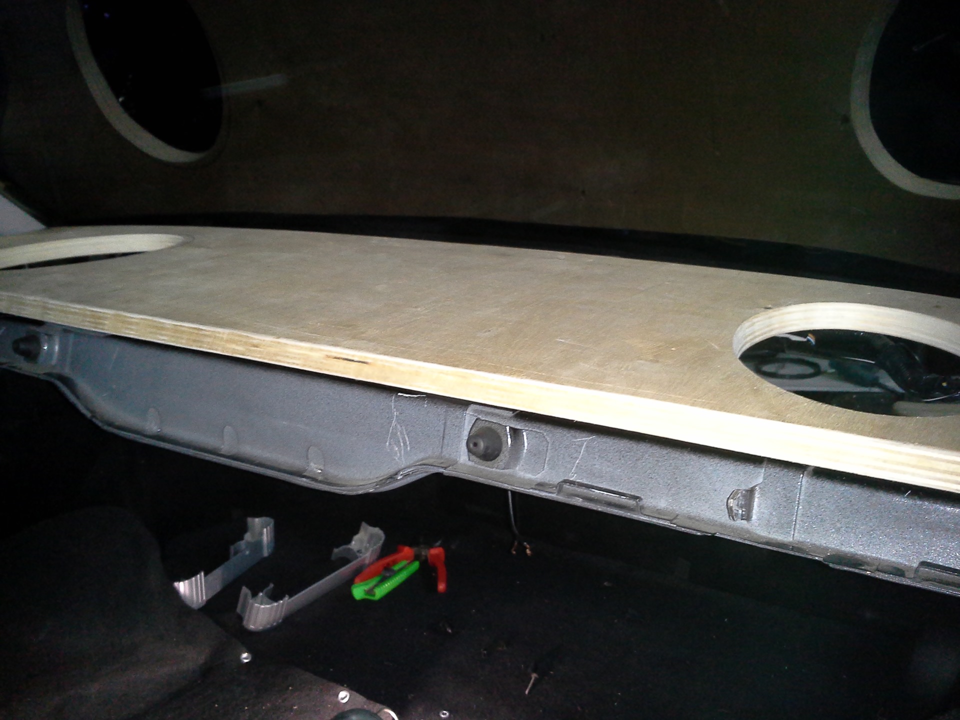

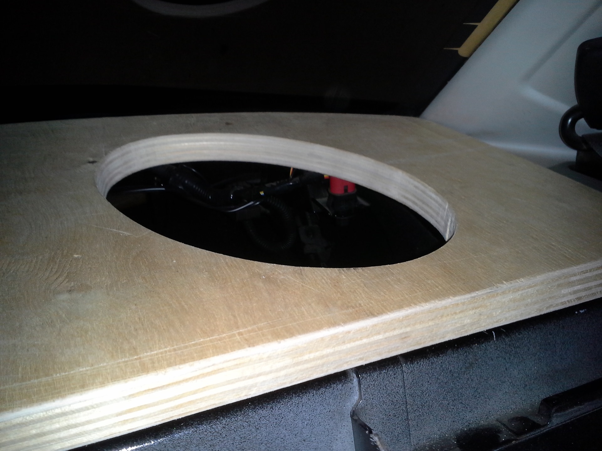

Полка-толщина 22 мм, прокрасил на два раза и перетянул карпетом (пристрелил мебельным степлером). Фото готового результата забыл сфотать.
Вроде не плохо, а как крепил?Или мож ссылка есть?!
Просверил в профиле (перемычка между крыльями на которой сиденья защёлкиваются) дырки и на саморезы с низу. Сзади там где петли крышки багажника, алюминиевые уголки и тоже на саморезы в фанеру.
А!Понятно, а стоп сигнал ставил?Просто тож хочу переделать.вот интересуюсь подробностями.
Нет, стопак не ставил, подарил корешу на ниву. У меня стопак в спойлере стоял.
Ясно!Ладно спасибо за пояснения!С праздником!
Спасибо, только сам понимаешь на словах трудно описать установку. Все делают как им удобно, почитай тут на драйве, тут тем много таких.
