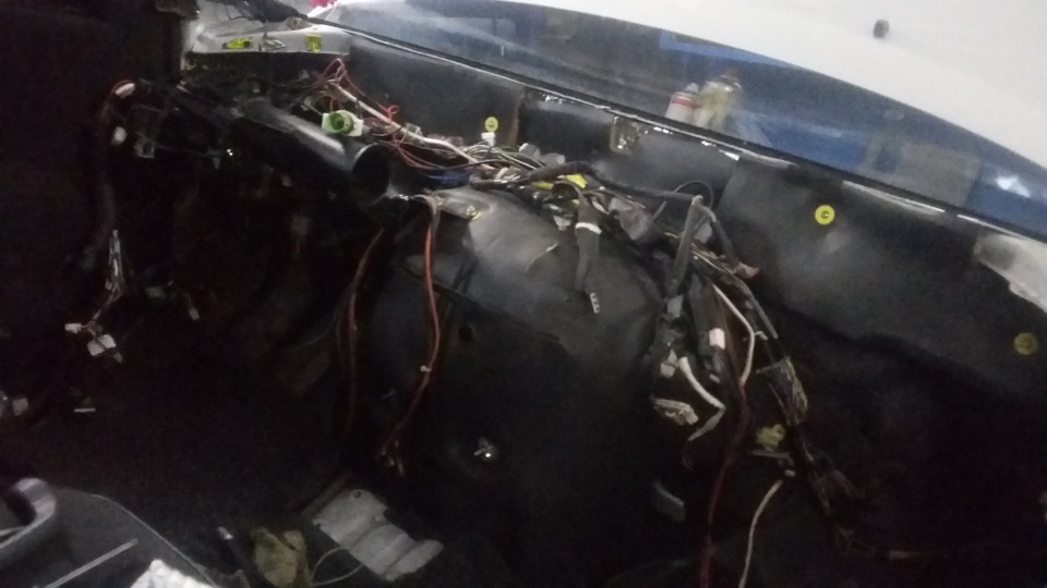

далее самое страшное, подключение к моей проводке .Как оказалось в моей комплектации доп печка не планировалась никак поэтому и провода отсутствовали полностью пришлось другу тащить проводку от хайса 2006 г.в. и началось выплетание + вплетение в мою. И вот тут нам пришла пора охреневать проводки разных годов и соответственно цвета проводов и размещение их по фишкам различное. В общем не буду описывать подробно что и как, но система там такая, проходные кнопки вкл и выкл через реле в общем вспоминаю и вздрагиваю. Механическая часть посравнению с электрикой проще пареной репы.
соответственно моторный щит был закомпанию обесшумлен
фишка подключения всей электро проводки идущей назад и провода 6 штук на печку добавлены
пробное подключение без установки на штатное место
установлена подключена испробована все отлично
Ну и соответственно сборка проводки, заодно был подключен подогрев зеркал и заднего стекла . На все про все у нас ушло на это дело неспешных 4 дня .

Доброго, а распиновки разьёма подключения стучайно не осталось?
Привет. Подскажи ты вот такую кнопку себе ставил?
извини что затянул с ответом, да это кнопка доп.печки
Ни чего страшного))) а есть ее распиновка?
увы я тестером прозванивал там работает принцип проходного выключателя если что я завтра гляну и отпишу тебе
PaparacY79
хотя сейчас гляну
PaparacY79
два провода белый с черной полосой это масса один из них с зеленым это подсветка кнопки и соответственно три желтых соединение двух кнопок
Понял спасибо!
