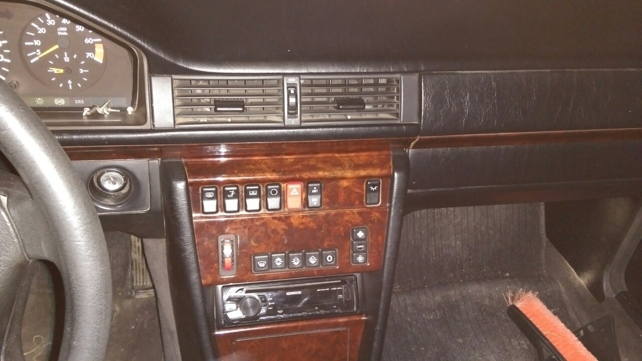

Ранее у меня была установлена автоматическая антенна, но она постоянно выезжала при включении магнитолы, что дико надоедало. К счастью, как всегда, имеется решение этого недочета. А именно подключение антенны через кнопку, как это было на американских версиях.

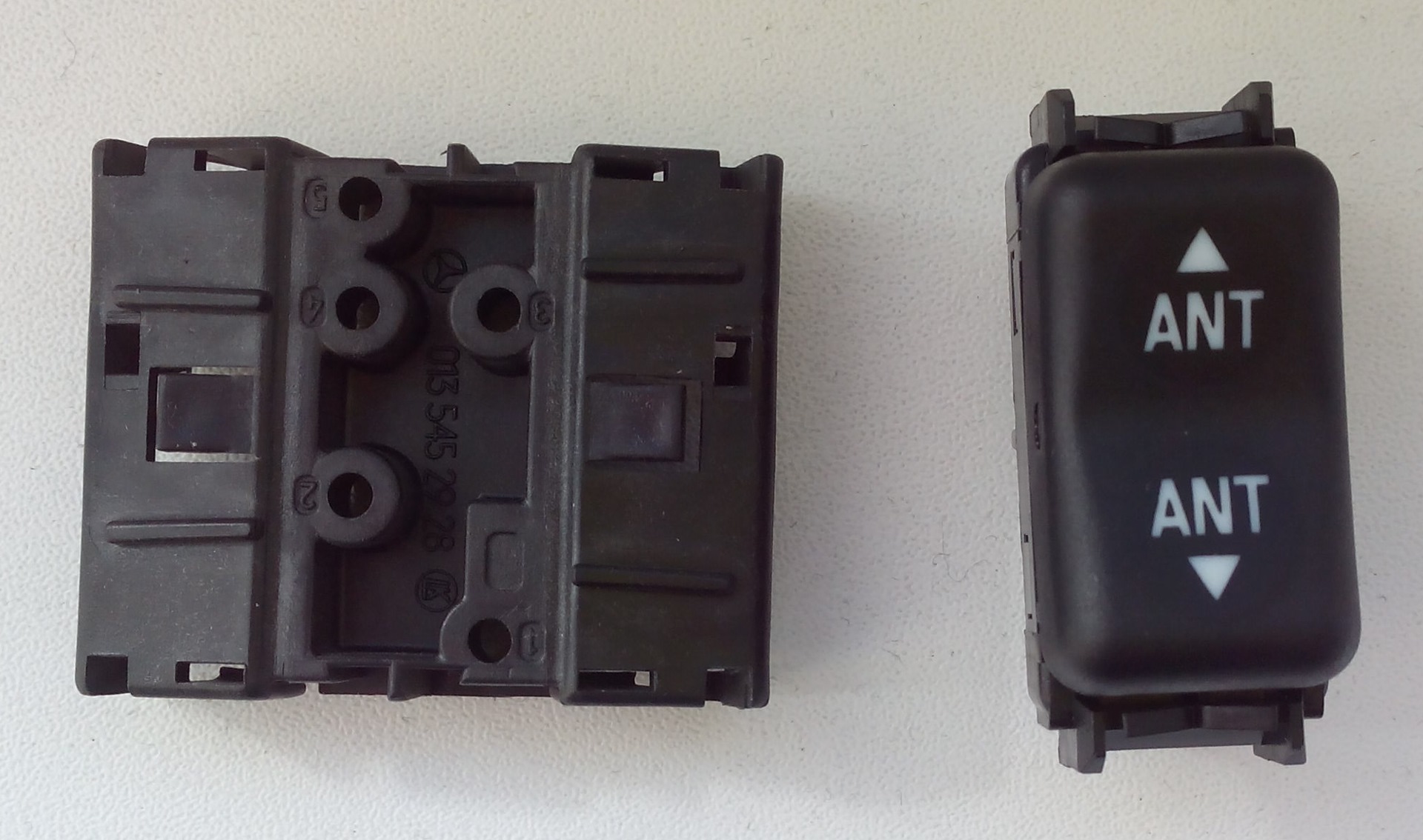

Для полного счастья было приобретено следующее:
— 1298209310 — переключатель положения антенны;
— 0135452928 — корпус штепсельной розетки;
— пару фишек на разборке для извлечения из них контактов.
Так же потребовалось вырезать отверстие под кнопку. В основном, на всех схемах, эта кнопка была возле аварийки справа, поэтому и было решено ее туда впиндюрить.
Далее за все волшебство взялся LeD-minsk, за что ему громадное спасибо. Поэтому что-то описать или привести какие-то схемы в пример я не могу.
Теперь можно считать опцию полностью собранной. В результате, антенна выезжает только тогда, когда захочется мне, а не моему мафону )
Всем спасибо за внимание!

а есть какая-то схема подключения?
у меня, к сожалению, нет (
а на словах? там как-то просто в разрыв или есть какие-то нюансы?
я так понял, что если в разрыв, то кнопка не будет давать разворачиваться антене, но свернуть с кнопки нельзя будет
Если по простому. На антенне 3 провода (+/-/управляющий).
Управляющий тыкаешь на мафон, он подает на него питание сразу же как включается и антенна выезжает, выключаешь — она задвигается. Вот на этот провод и можно вывести какую-нибудь кнопку (вкл/выкл), типа как от заднего плафона.
Если заморачиваться с кнопками такими, то где-то видел в нете, что через дополнительные релюшки делали.
К сожалению больше ничего сказать по данному вопросу (
А легко найти эти кнопки?
Либо на Ebay смотреть, либо у официалов брать, на разборках таких не видел.
