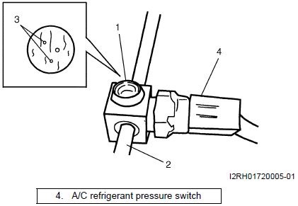

Проверяем "показания" "тройного" выключателя по давлению (датчик тройного давления):
(стр. 238), (RH413RH416_99500_54G10_01E.pdf, стр. 7B-33)
[А] контакты 3(GRN/BLK) — 2(GRN/WHT)
[В] контакты 1(BLU/ORN) — 4(BLK)
Получается контроль трех порогов давления в зоне высокого давления (после компрессора) : 200-230, 1100-1500, 2600-3200 кПа.
Следует отметить, что при неработающем кондиционере давление в зонах высокого давления и низкого давления выравнивается, а при работе компрессора — в зоне высокого давления повышается, а в зоне низкого давления понижается ! Это надо учитывать при понимании поведения "тройного" выключателя.
Команда на включение кондиционера (G77-1) идет из блока управления кондиционером, через контакты [А] в ЭБУ, ЭБУ дает команду на реле включения компрессора и вентилятора.
Контакты [А] предотвращают запуск кондиционера при слишком низком в высоком давлении.
Для чего используются контакты [В] (их контролирует ЭБУ) пока не понятно…
(Предположительно для управления вентиляторами в движении)
Также, для включения кондиционера вентилятор печки должен быть включен на скорость 3 и более (G77-2).
Бл. упр кондиционера получает информацию о температуре ОЖ (G77-24) в виде шим в диапазоне температур -26 … +112 гр., иначе +5В.

Контакты [А] и [В] замкнуты (сопротивление ~3-6 Ома), по датчику получается,
давление в неработающем кондиционере (а в этом случае давление везде одинаковое и примерно среднее) в пределах (судя по датчику)
от 200…230 кПа до 1100…1500 кПа (2…2.3 атм — 11…15 атм).
Такая же ситуация и на холостых оборотах (замкнуты обе группы [А] и [В]
При отключенном разъеме "тройного" датчика (датчик тройного давления) компрессор не запустился,
ошибок (чеков) также нет. Программа ZS Viever также ошибок не зафиксировала.
При включении зажигания на контактах 1 и 3 появляется напряжение ~12в.
Что бы запустить кондиционер при отключенном разъеме, необходимо перемкнуть контакты [А] 3(GRN/BLK) — 2(GRN/WHT)

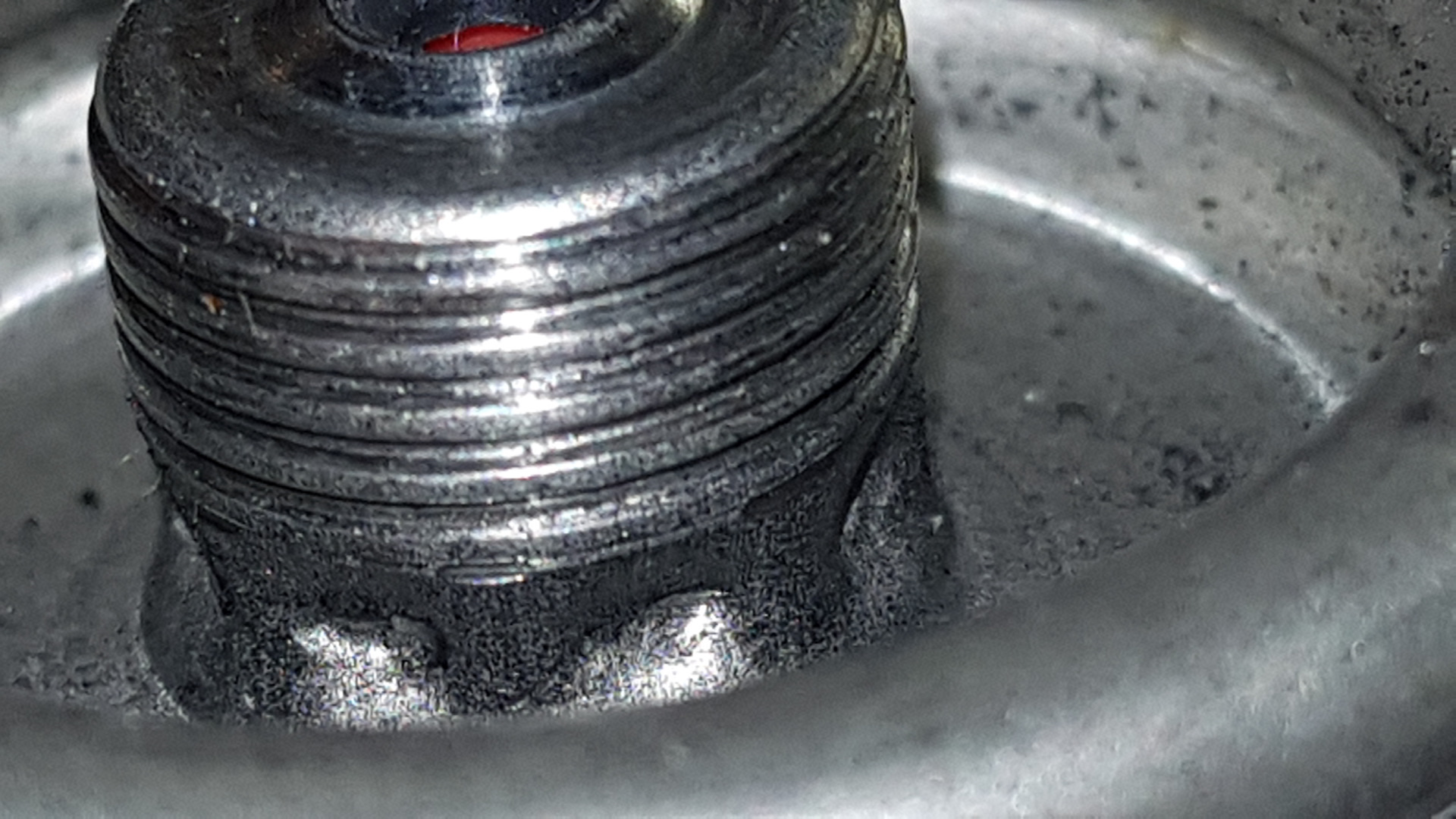

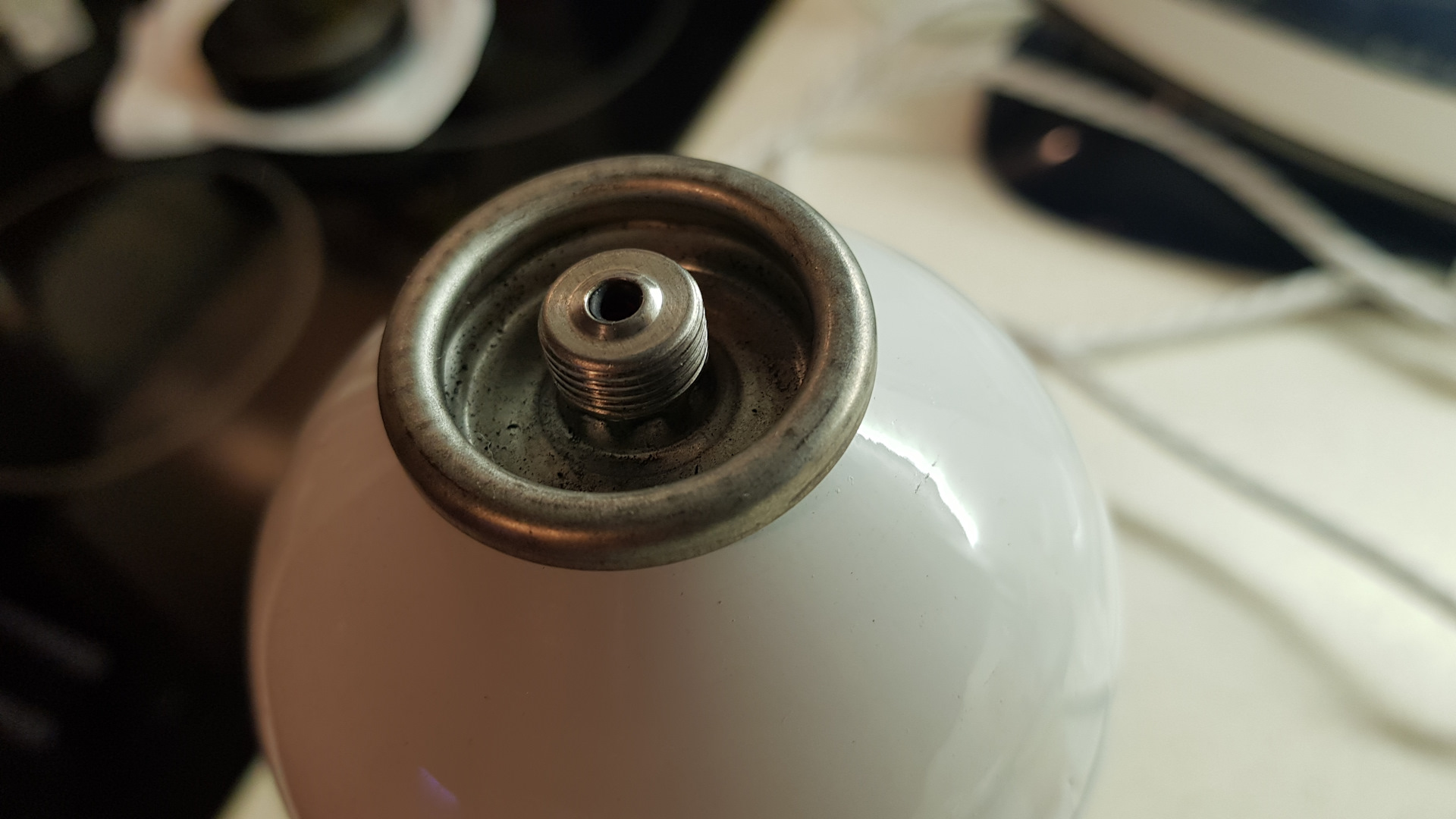

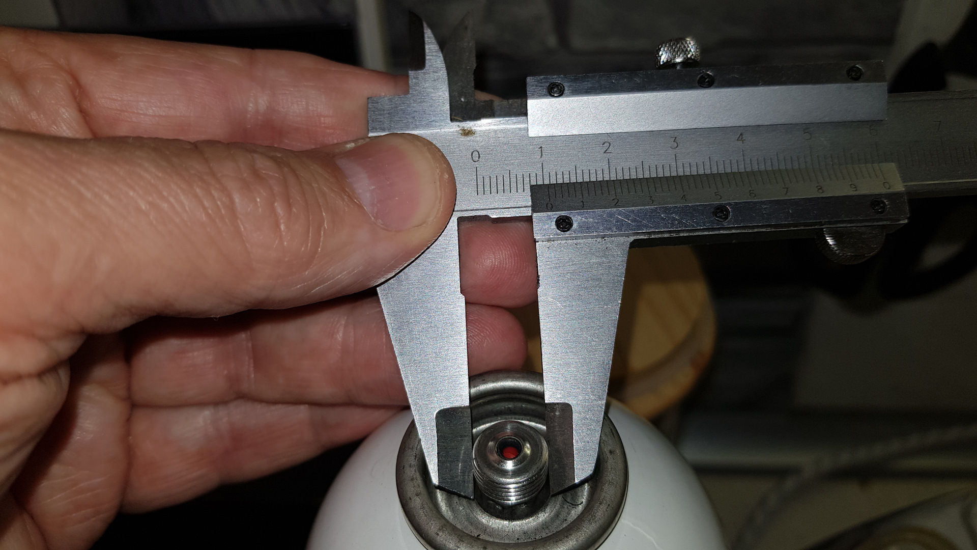

А вот такой комплект для заправки (за исключением масла):
заправочный шланг DS 36600 90 cm (CT-336-RYB-P 600 psi) 3шт,
Коллектор CT-536 G,
муфта быстросъемная QC-15 2 шт.,
хладон R-134 в баллоне 0,8 кг (резьба),
вентиль на баллон CH-337.
Стоимость: 3345 р (10.05.16).:

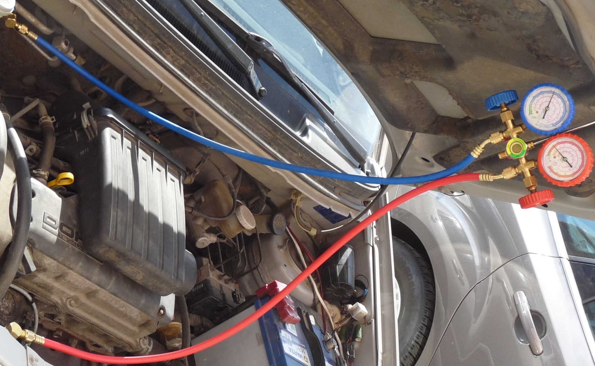

Подключаем его…

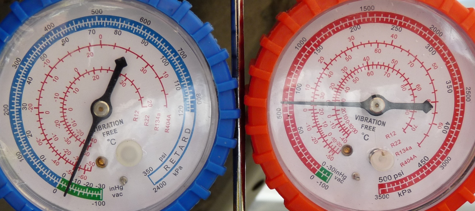

Получаем давление до запуска 340/340 кПа:
Температурная шкала для каждого типа антифриза соответствует давлению, которое будет в баллоне (кондиционере) с этим антифризом, при условии что там имеется жидкая фаза.
Сразу после пуска двигателя (в контуре низкого давления — разряжение), -20/570 кПа:
Жидкого фреона нет даже после компрессора и конденсера…
Давление после прогрева кондиционера (кондиционер поработал 5 -10 мин), 10/625 кПа:
Заглушил мотор … …, после перерыва 15-30 минут … … измерил давление в неработающем кондиционере, оказалось 470 кПа, поднялось с 340 кПа до 470 кПа (кондиционер подогрелся от двигателя во время перерыва).

Предварительная проверка давления в баллоне показала 670 кПа (26 — 27 гр).
Проверил возможность добавить фреон при неработающем кондиционере.
Удалось поднять с 460 кПа до 560 кПа. Следовательно, есть возможность подать масло (предварительно закапав его в красный шланг), т.е. возможность такая есть…
Заводим… Давление в контуре низкого давления +15 кПа.
Заправка проходила на солнце в 30 гр. жару.
Заправил самостоятельно, все работает! Ушло примерно 150 — 300 гр. фреона.
Результат такой (погода — на солнце, 29-30 гр.):

Подключаем манометры, на обоих 6 атм (600 кПа).
Что соответствует давлению в баллоне с фреоном при такой температуре (смотрим по шкале 134)
Заводим двигатель, включаем кондиционер, давление колеблется 180…210 / 1700…1800
Добавляем фреон … при давлении 220 / 1900 муть в глазке пропала!
Добавляем еще немного… 225 / 2000 и отключаем баллон.

Тройной выключатель имеет нижний предел работы 200-230 кПа (~2 атм)
Это давление соответствует температуре кипения фреона 134а в пределах от +1°C до +3°C.

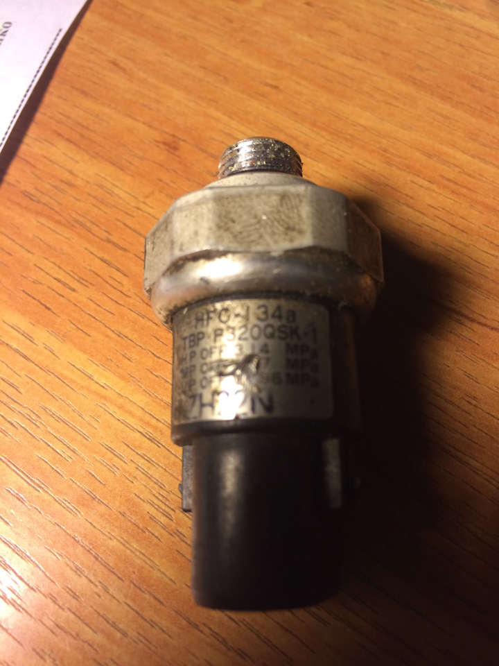

Добрый день! Ездил на СТО заправить кондей, там чел сказал, что прибор показывает высокое давление 25 и более бар, когда обороты Х3000, говорит что ЭБУ не даёт сигнал к снижению давления и нужно поставить реле в обход ЭБУ от датчика кондея, иначе кондей может взорваться. Такое может быть или меня разводят?
Лиана 2007 год, 107 л.с., механика, передний привод.
На начальном этапе работы, думаю, что при полной заправке давление может дойти до 25 атм. …
У меня доходило до 20-21 атм на начальном этапе, когда непрерывная работа идет.
Потом, когда, перешел в режим вкл-выкл, давление упало до 15 атм.
Думаю, что в пике начального этапа может показать и 25 атм., но в жальнейшем когда салон подохладился и заработали вентиляторы, давление должно снизиться…
Судя по инструкции тройной датчик отключает кондиционер при давлении 26 — 31 атм.
На моем датчике написано 31.4 атм.
еще подумаю…
А что делалось? Дозаправка? Фото вашего датчика…
Менял хладагент, датчик стандартный с завода
еще подумаю…
