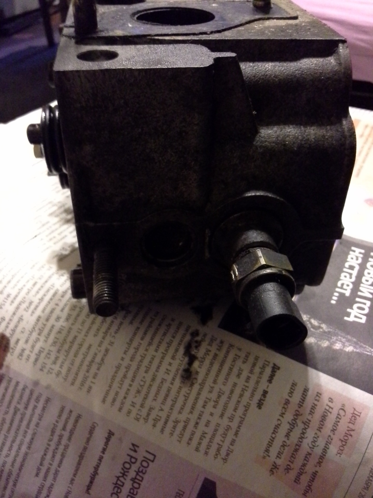

снял кстати этот датчик, а-то забыл уже совсем про него)

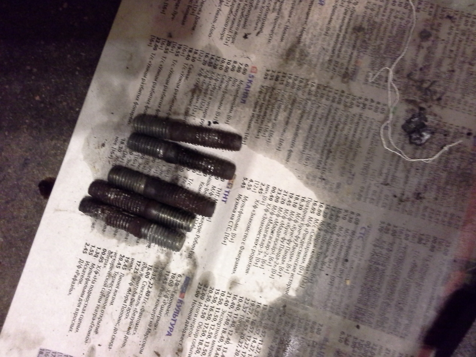

Ели ели выкрутил все шпильки выпуска, это конечно что-то…

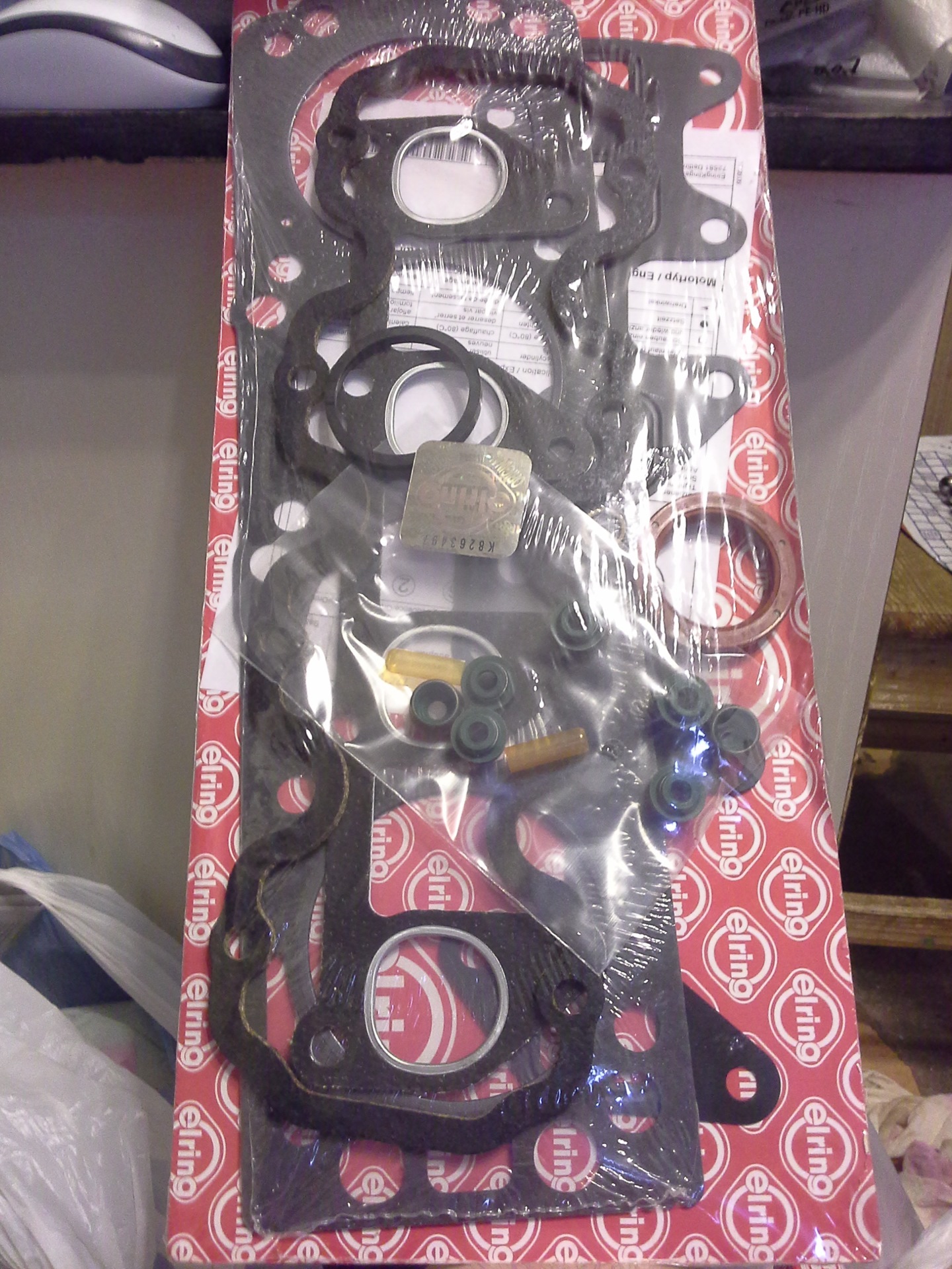

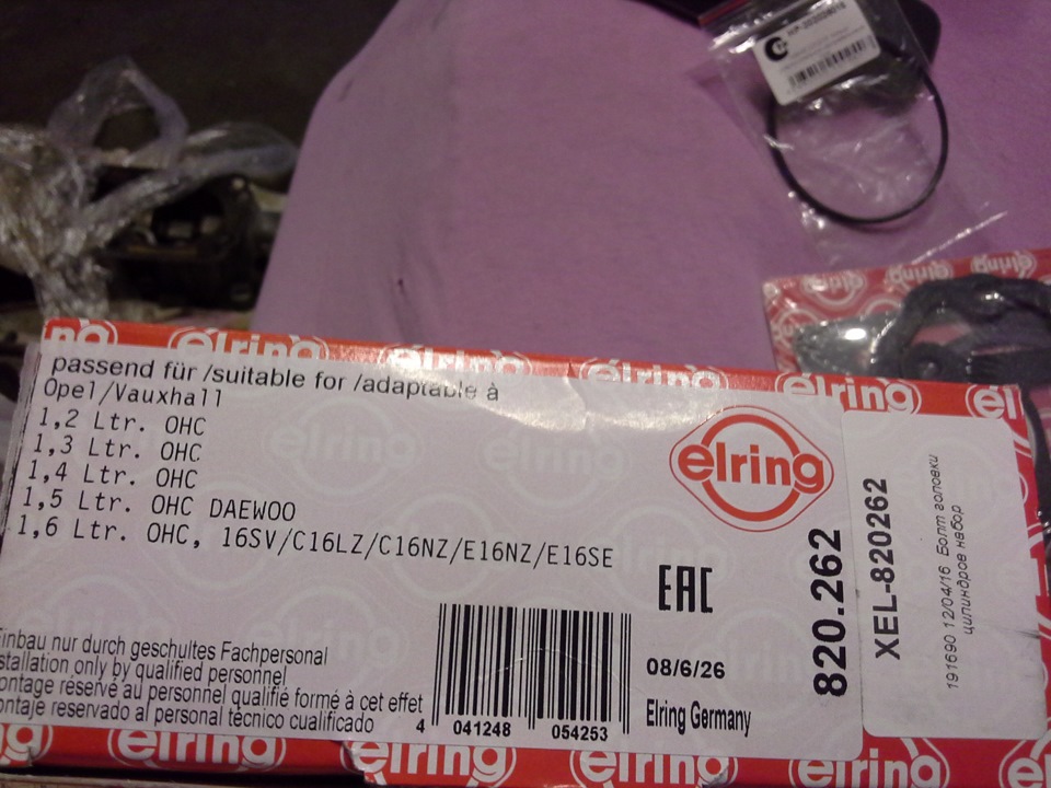

А так же, приехала первая партия запчастей:
Комплект прокладок: гбц, впуск, выпуск, клап крышка, маслосъемные коплачки, и еще 2 прокладки, я так понял, для распредвала. написано на картонке, что для опеля 1.6, меня это смутило, но заказывал в конторе, в которой работаю и там меня уверил паренек, что подойдут-и очень хорошие прокладки мол.будем надеиться, на вид вроде подходит.
комплект прокладок тот же

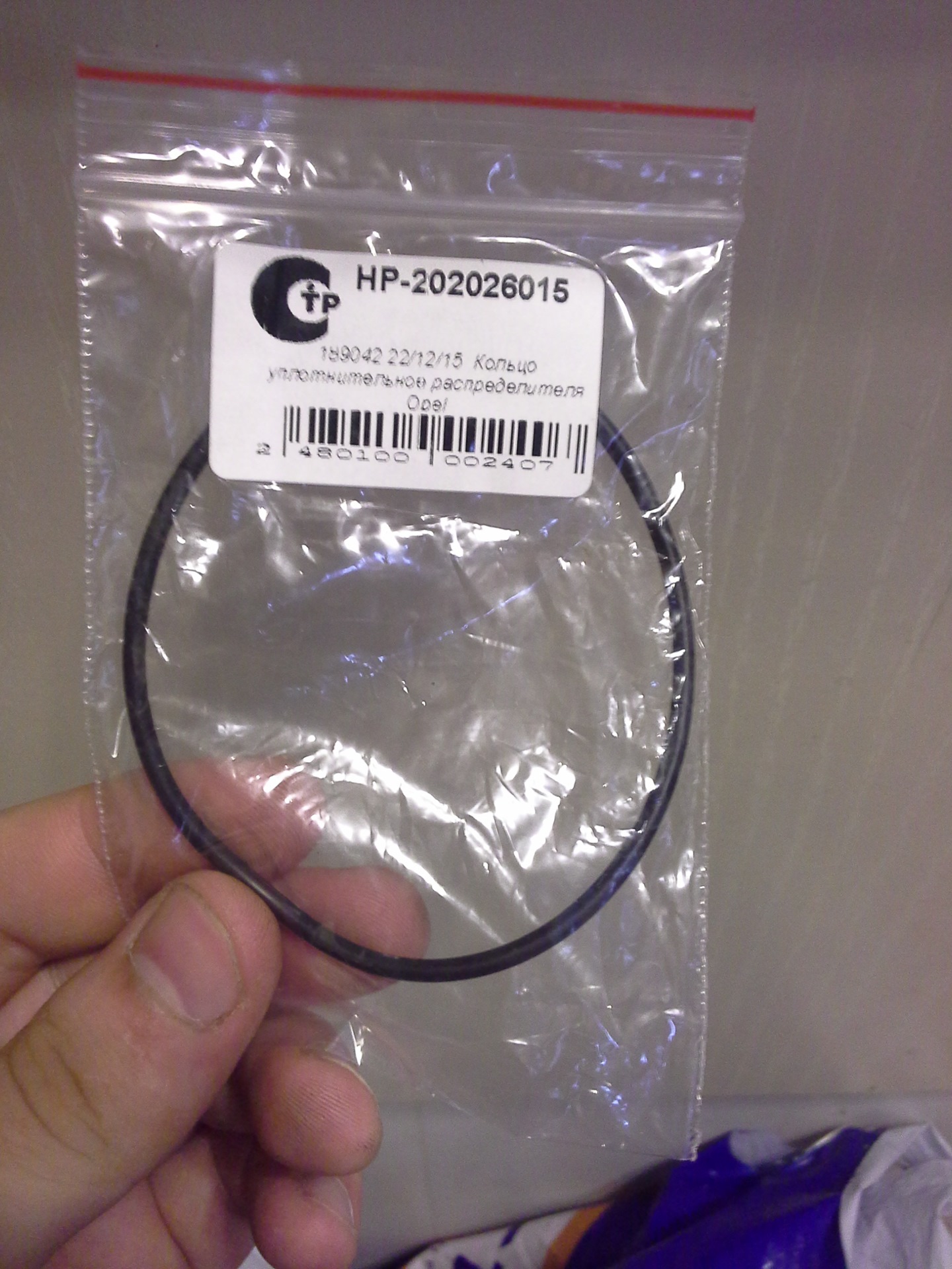

уплотнитель для трамблера

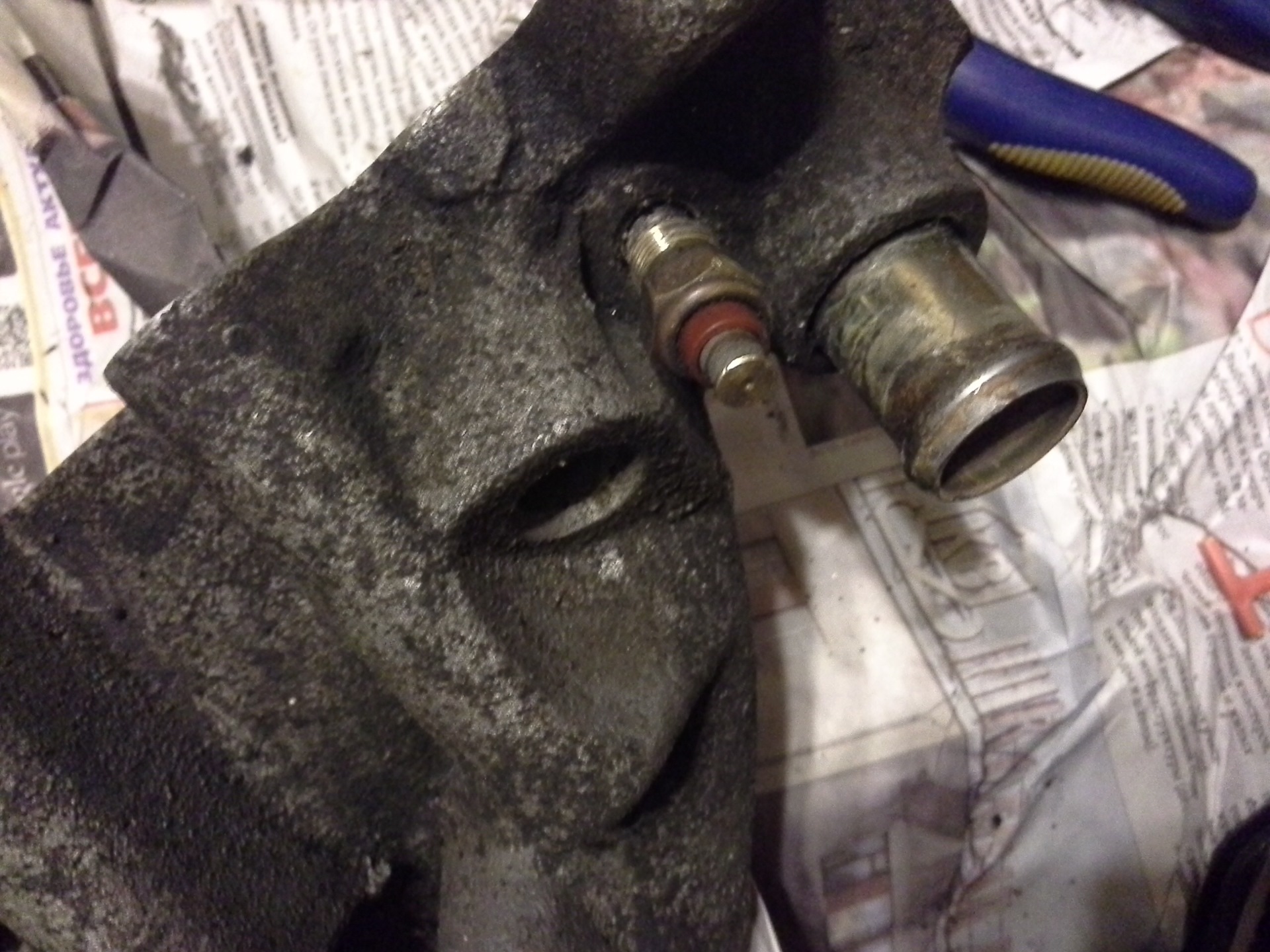

термостат на 92 градуса опелевский

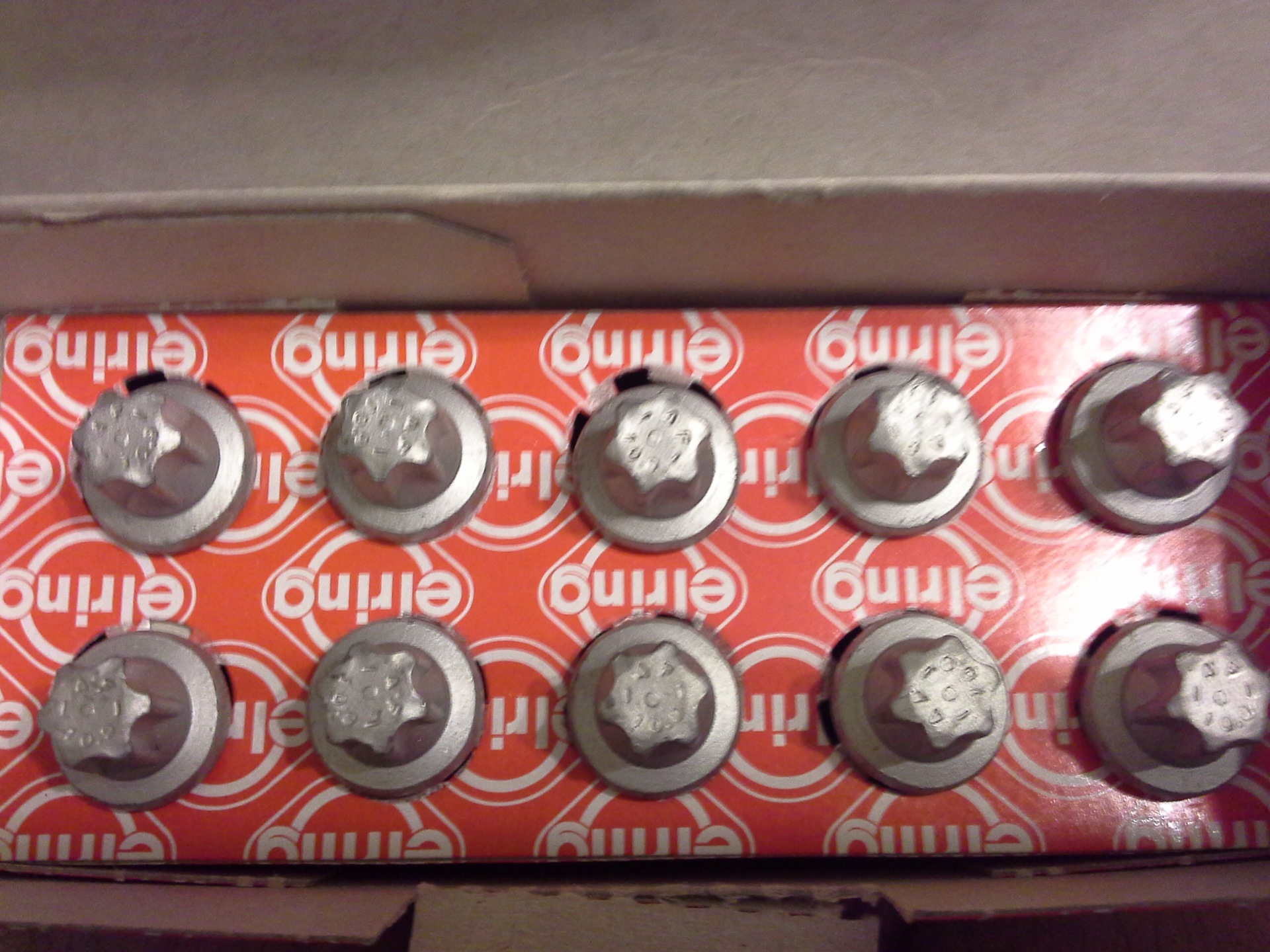

болты гбц, вот только проблема, головки на звездочку у меня нет(
Те же болты гбц.
Все заказал через человека в своей конторе, человек уверил меня, что все суперского качества, посмотрим) Этап IV Проверяем клапана…

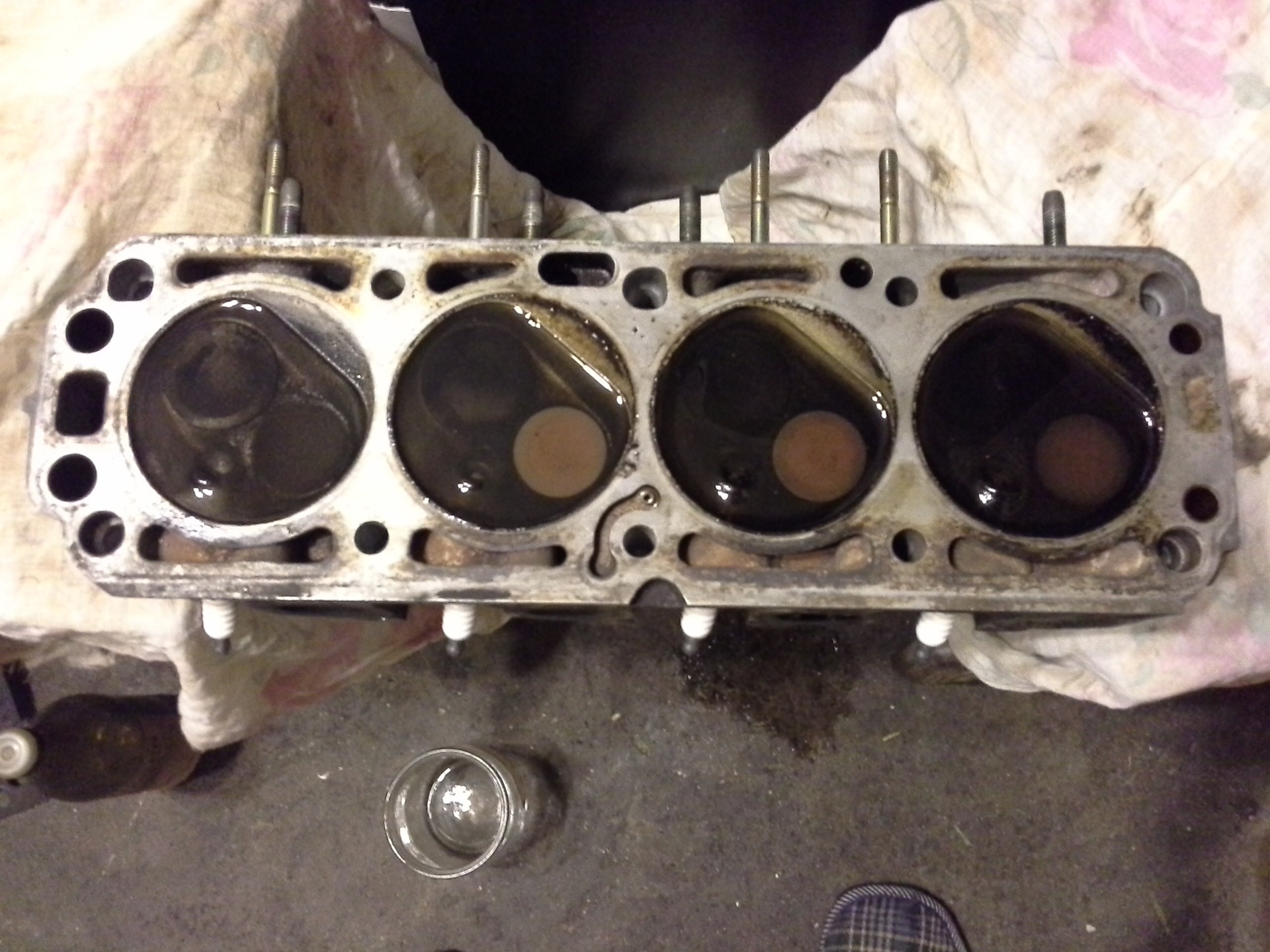

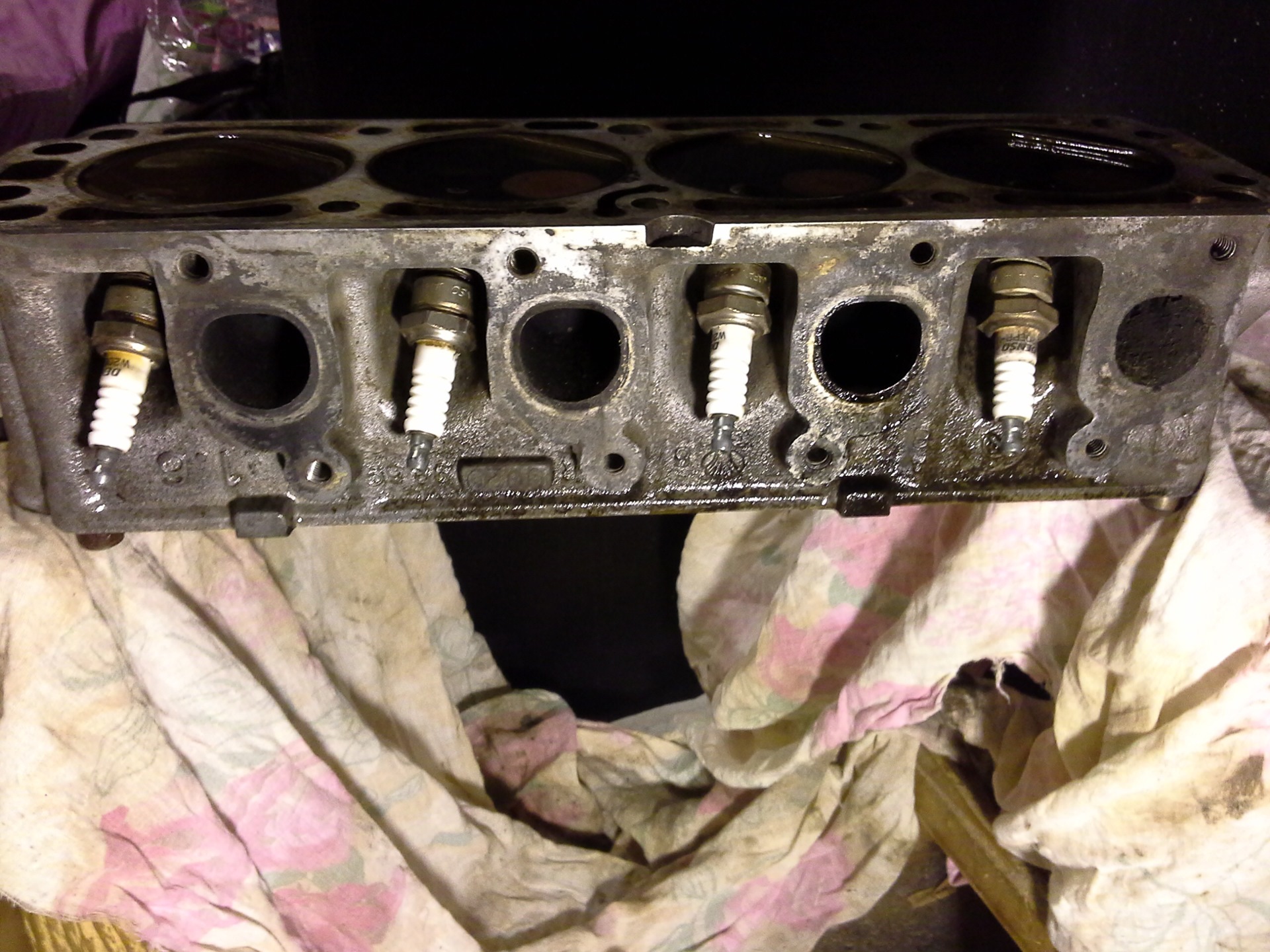

налил керосинчику в камеры

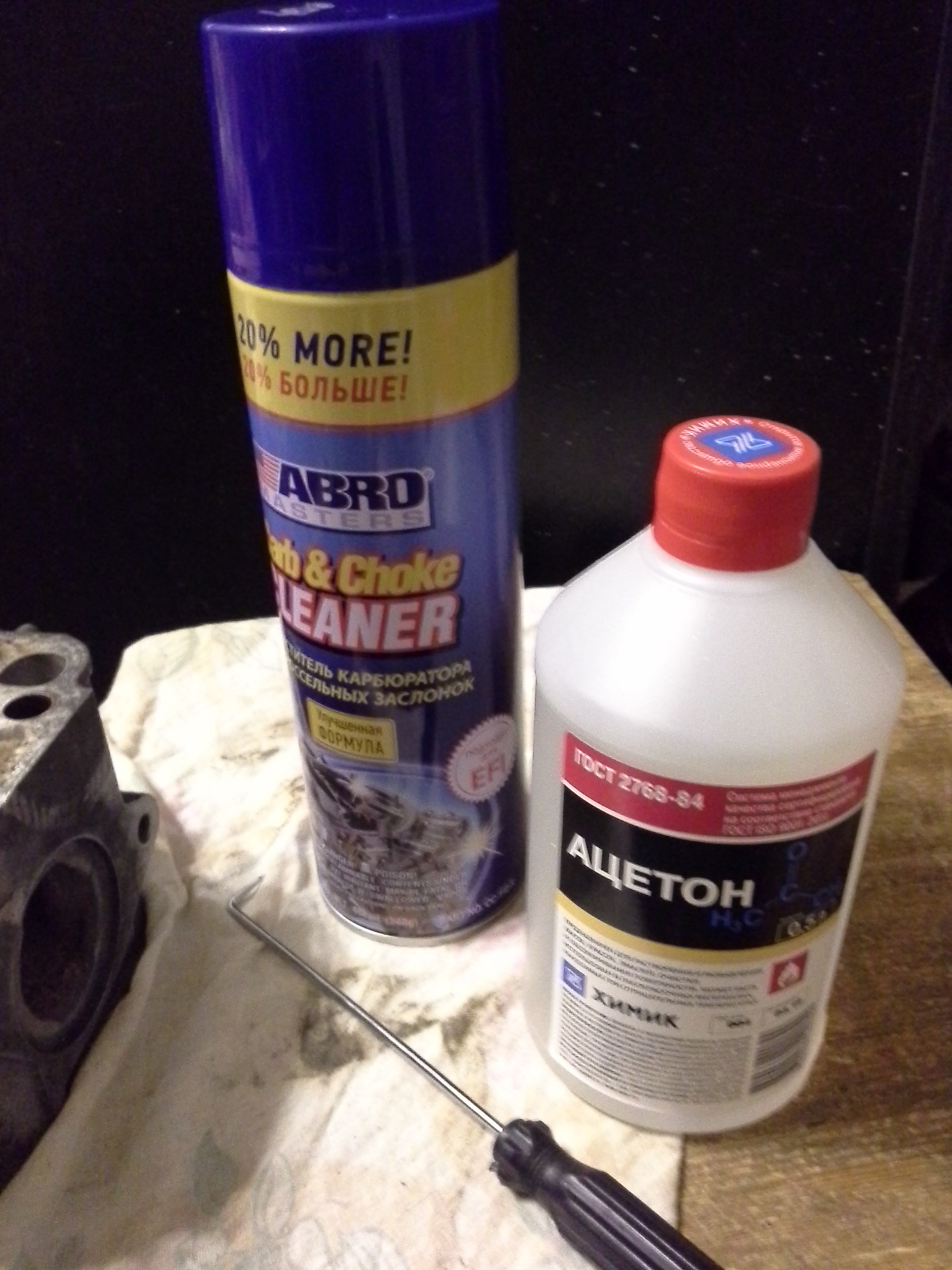

Кстати говоря купил очиститель карба и впарили мне крючок типо для снятия прокладок, в моем случае, это не помогло, прокладка впуска прикипела намертво…
Вернемся к теме: практически моментально понеслась.
Выкладываю видео, на нем лучше видно+через какое-то время из другого клапана тоже полилося горе((

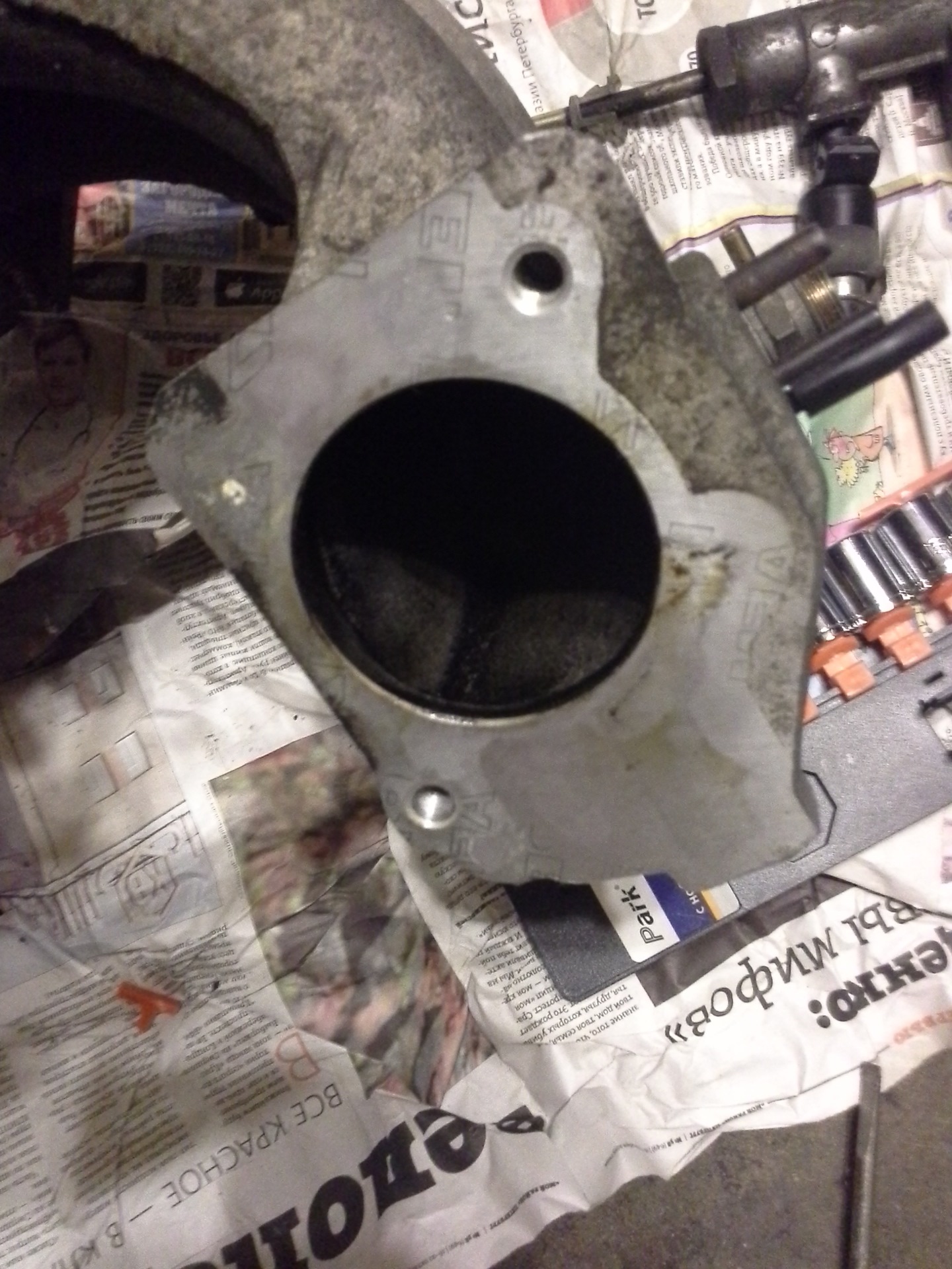

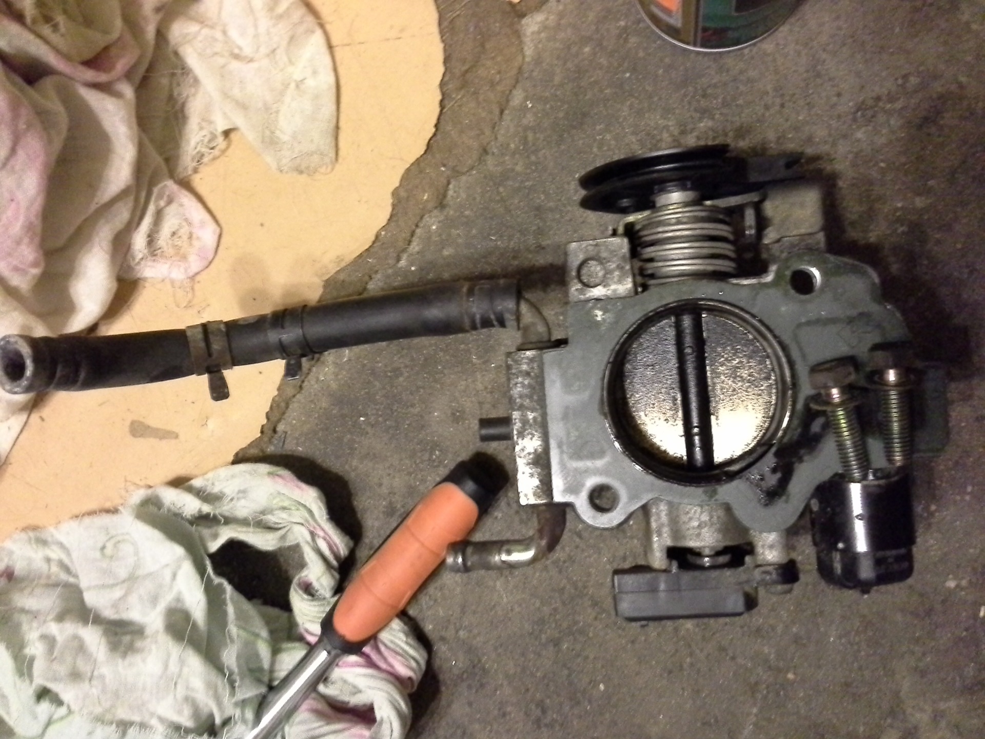

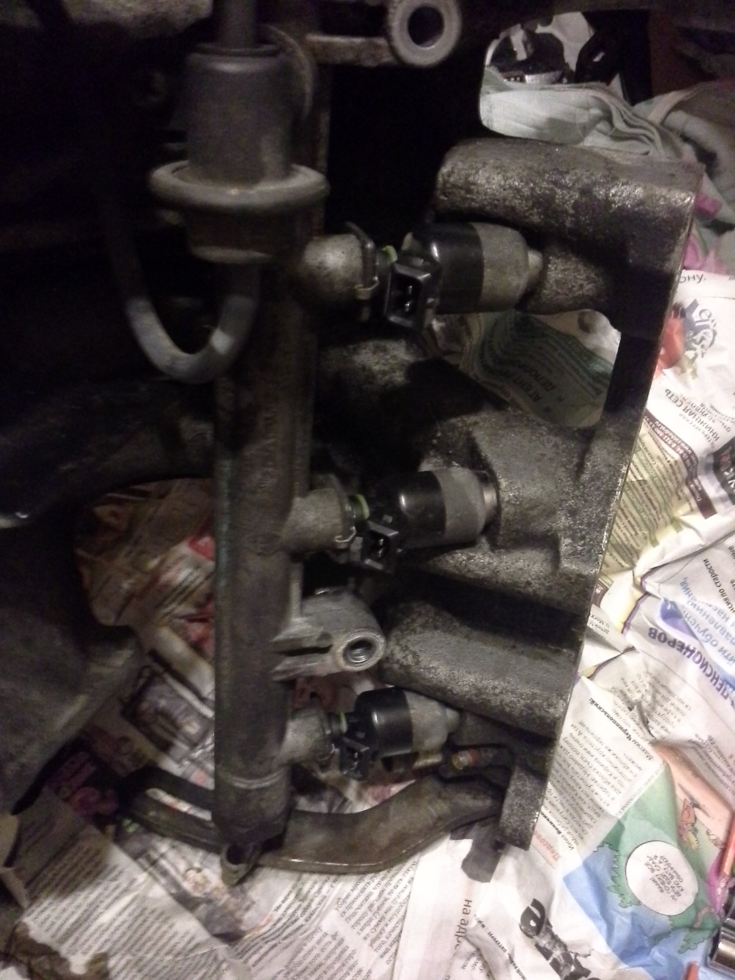

Решил заняться впуском. снял заслонку

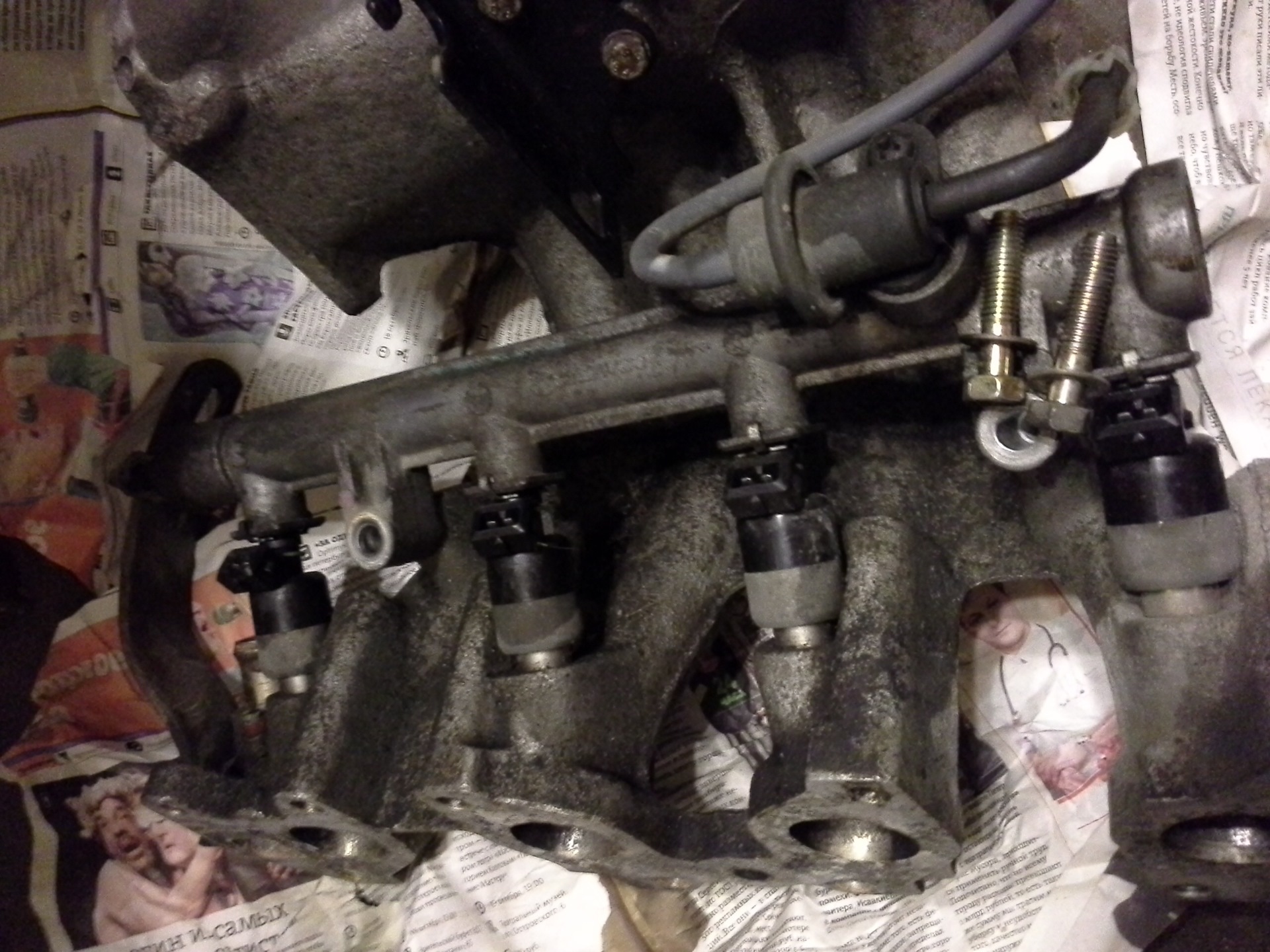

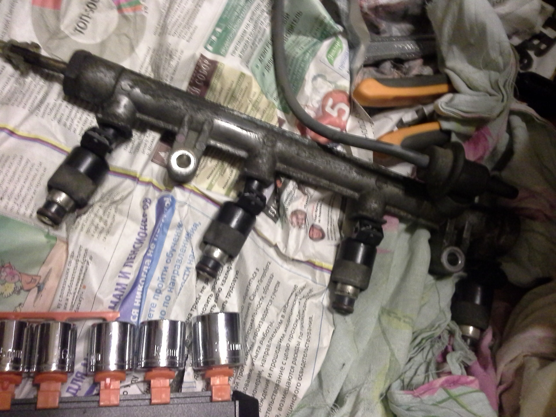

Теперь нужно снять форсунки с рамой

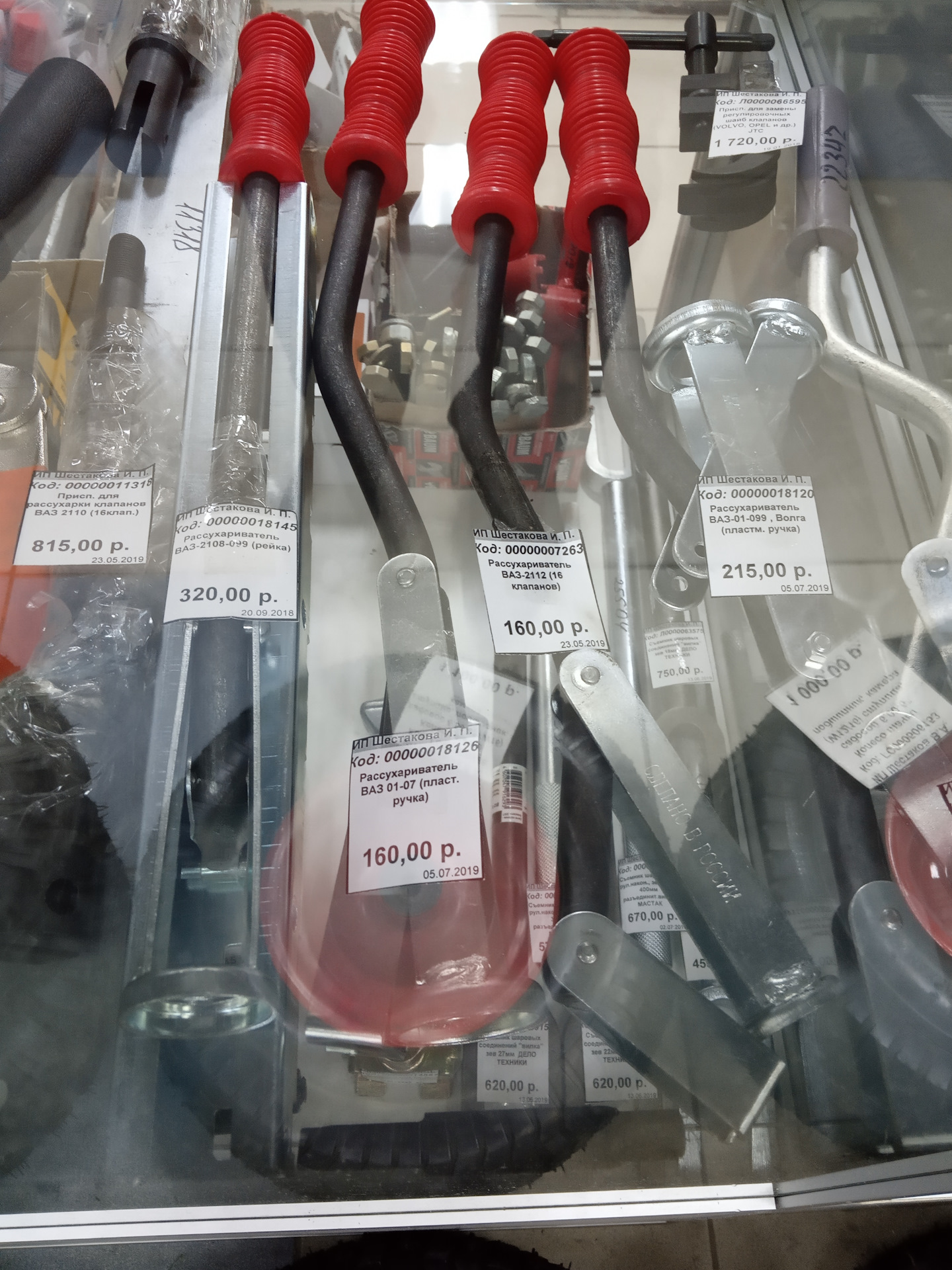

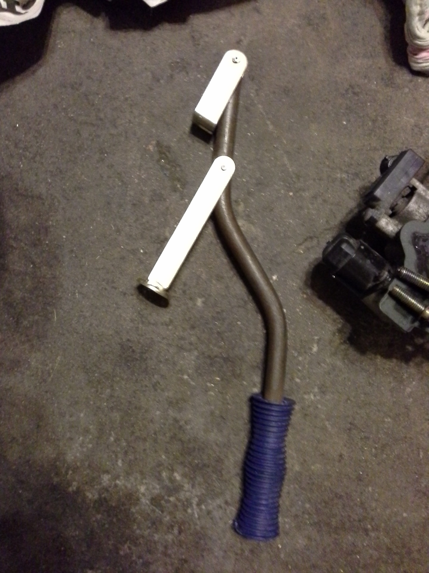

кстати купил рассухариватель, брать нужно от 16 клапанного ваза, ваз 2110. Многие советуют от 2108, но он не подойдет, у него упор, который давит на тарелку клапана, шире чем у 2110 и не получится сделать.
Купил вот такую хренотень, посоветовали< мол прокладки растворяет…
Я сначала не допер, как снять форсунки с рамой, и стал снимать эти скобы(которые держат форсунки)
В итоге, когда все снялось, понял, что оказывается все держится просто на прокладочках)
Вот такой вот срач у меня во впуске

снял датчик температуры
Что мне еще нужно докупить: 1. шпильки выпускного коллектора(Вроде как 94501266) 2. гайки для шпилек выпускного коллектора 3. патрубок масляный, который порвался.(Вроде как 96461003) 4. Прокладка Выпуск: Коллектор => приемная труба(96183827)

Прям запечатанно так культурно)У нас на базаре у меня есть знакомый по запчастям, так он говорит что запечатать могут в любую упаковку, любую деталь что прям обосышся)Поэтому он говорит не обращай внимание на надписи GM-это 100% Китай.
Да это все понятно, естественно так и есть, но меня уверил человек, что мол супер качество и я решил дать последний шанс интернет магазинам и повестись на это :D Человек все таки работает со мной вместе)

Кстати у меня в комплекте идут прокладки круглые, это сальники распредвала?
а черная прокладка круглая тогда для чего? Меня интересует не забей, а реально твое мнение, забить я и так мог на все и тупо тачку продать и купить другую))
Чёрная для термостата, но там они бывают двух видов, именно эта может и не подойти. Не парься, ты ведь взял термостат, там в комплекте должна быть нужная. Предлагаю забить т.к. слишком дотошно углубляться в некоторые процессы совсем не нужно, а объяснять очень долго. Как на примере тех же масляных каналов. Раз фриз был в 4-ом цилиндре, значит там и пробило прокладку. А с масляными каналами всё в порядке, так зачем тебе лишняя информация, которую можно только показать, а написать текстом не реально.

Купи рассухариватель клапанов от ВАЗ-08.Понадобится для замены маслосъёмных колпачков.
Думаешь менять маслосъемные?
Хочешь потом второй раз полезть в голову тогда не меняй)
Не пугай меня, для чего они вообще?)
Снимают масло с ножки клапана.Что не попало масло в камеру сгорания.Тем более ты их купил.Просто влез ты уже маслосъёмные как же не поменять.Не боись не ауди чинишь.Простой мотор как у газонокосилки)
Да я не спорю, спасибо что помогаешь мне! тогда нужно покупать рассухариватель для ваза, да?
Ну да
А почему не на нексию?
Да я на нексию и не слышал что есть кроме спец съёмника по цене как из золота.От ваза подходит.
то есть этот же съемник оригинальный дорогой?
Ну оригинальные не на нексию а на головки типа нексии.Это инструменты для сервисов нам такое нахрен не надо
Vishy36
Он совсем другой ни как от жигуля
окей, а от любого ваза подойдет?
вроде от восьмёрки подходит.Я не помню точно.Я бы тебе дал его валяется он у меня, но далековато Питер)
Плохо дело с клапанами…
А что не так?
Керосиныч проходит через них(
Надо значит притирать их
Уже все сделано с клапанами, единственная проблема: я не знаю как собрать клапанную систему((((
В сервисе мне помыли голову, шлифанули голову на 7 соток, произвели правку седел, правку и чистку клапанов, и притерли, а маслосъемные я забыл дома, вот и попросил не собирать, они мне все шайбочки в коробку положили и отдали мне, теперь сижу и думаю, как быть)

Без рассухаривателя тяжко будет

Блин, я не догоняю как собрать клапана, ты мне вроде советовал купить рассухариватель клапанов за 200 рублей, но он же только на не снятой голове может, как при снятой все это промудрить?
Также как при одетой головке, только тебе желательно кто нибудь головку держал иначе она переворачивается
Я все равно не понимаю тебя.
Как я понял, этото съемник упирается о болт гбц, а надавливает на пружинку, верно? а если у меня гбц снята и лежит на табуретке например, болтов гбц же нету…
так закрепи болт гайкой и к нему уже рассухариватель
Я же могу гайкой помять поверхность гбц, где прилегает к блоку и к рапредвалу(
шайбу подложи, не сможешь ты помять это же надо так постараться)
Хорошо, только теперь ты меня еще подгрузил инфой, а колпачки надо специальной оправкой вгонять?
Нет.Чем нибудь подходящим.Помоему длинная головка то ли 12 то ли 13 чётко их запихивает
Хорошо, тогда еще вопрос, зачем у меня в комплекте с маслосъемными идут 2 оранжевые пипки какие-то?
Не знаю у меня небыло это что-то при установке типа нужно
Ты понял про что я? на фотке вон видно их, как напалечники какие-то, или пипетки, в сервисе мне тоже предлагали такую штуковину< говорят, чтоб не порвать колпачки, как ими пользоваться блин, может имеется ввиду надеть на клапан и потом через него пропустить колпачек? типо чтобы не поцарапать колпачек о зазорчики клапана?
нет это скорее всего после колпачков одеть чтоб оправкой не покарябать ножку клапана, ну потом на следующих клапанах также
Сальник распредвала только один.
Оранжевый такой, да?
Ты не ответил про распредвал и рокера)
Да, скорее всего он.
Как не ответил, смотри выше))) Написал же забей.

Ну помнишь я говорил залить керосин в камеры сгорания и проверить пропускают клапана или нет.
Ага, помню, только вот блин я молодец, утащил гбц домой, а свечи оставил в гараже((
Ну это как всегда)
АХахахха, вот вот)) Блин, я задолбался чистить эту головку, не счищается, че делать?)
Старайся!
Чудесный совет)))
У меня вот что получается: снаружи я головку тру зубной щеткой, мокаю в сотый бенз, который для обезжиривания используется, внутри я попробовал щеткой, но что-то даже не знаю, стоит ли?
прокладка впуска вообще прикипела насмерть, пытался отковырять отверткой-мало что получилось(
хочу завтра купить очиститель карбюратора, им попробую очистить все)
Попробуй очистителем.Я отвёрткой потихоньку шоркал внутри и бензинчиком.Правда не сотым как у вас в Питере, а единственным 80 вонючим и жирным).
а шкуркой выпуск и впуск тоже нельзя чистить? я имею ввиду место под прокладку
Только сильно не покоцай.Шкурку помельче когда к железу подходит уже.Возьми диск от болгарки он плоскостью своей чотко плоскость ровную заодно выводит
Тоже верн-спасибо)
