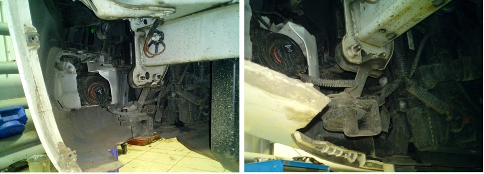

Давно еще знал, что у нас клаксон стоит в левом подкрылке и направлен в сторону водителя.
Сегодня решил развернуть его и направить в сторону переднего бампера.
Сразу хочу предупредить, что перед ним нет области, через которую может прилететь в него вода, пыль и грязь.
Процесс демонтажа прост: ключем на 12 откручиваем гайку и снимаем шайбу. Руками выгибаем кронштейн и разворачиваем клаксон на 180°. Далее, в обратной последовательности одеваем шайбу и закручиваем гайку.
Теперь, дудит не в меня, а вперед, как и должно быть.
