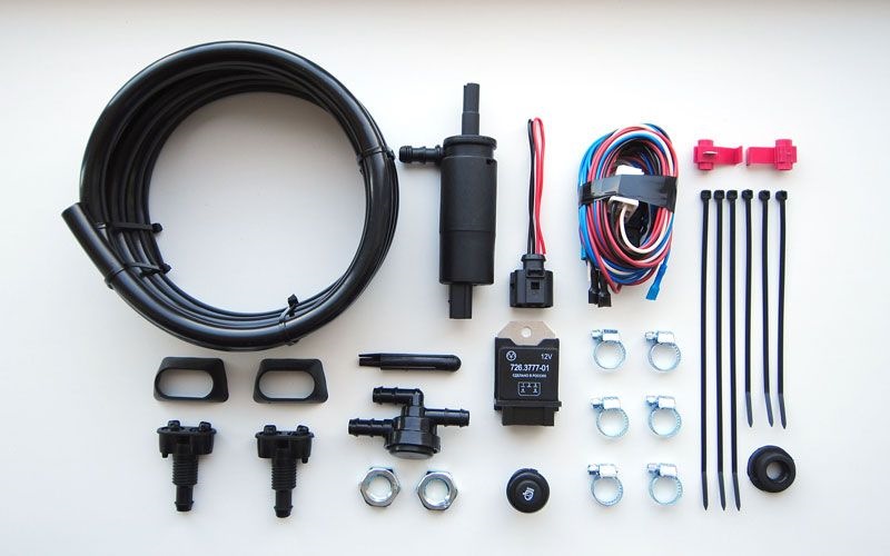

в комплекте:
1. Насос высокого давления 1 шт.
2. Электронный блок управления 1 шт.
3. Клапан тройник 1 шт.
4. Трубка ПВХ (2,5 м) 1 компл.
5. Форсунка плоская 2 шт.
6. Ключ для регулировки форсунок 1 шт.
7. Электрическая проводка в сборе (с предохранителем) 1 компл.
8. Коннектор 2 шт.
9. Кнопка не фиксируемая 1 шт.
10. Хомут пластмассовый 200 мм 3 шт.
11. Хомут пластмассовый 120 мм 3 шт.
12. Хомут металлический 5/8 дюйма 6 шт.
13. Гайка (для ОФС – 12П и ОФС-12ПР) 2 шт.
14. Саморез 4,2х16 1 шт.
15. Шуруп 4 х 16 (для ОФС – 12С и ОФС – 12В) 6 шт.
16. Шуруп 4 х 25 (для ОФС – 12Н) 6 шт.
17. Уплотнитель насоса 1 шт.
18. Руководство по эксплуатации с гарантийными талонами 1 экз.
19. Инструкция по установке 1 экз.
20. Индивидуальная упаковка картонная 1 шт.

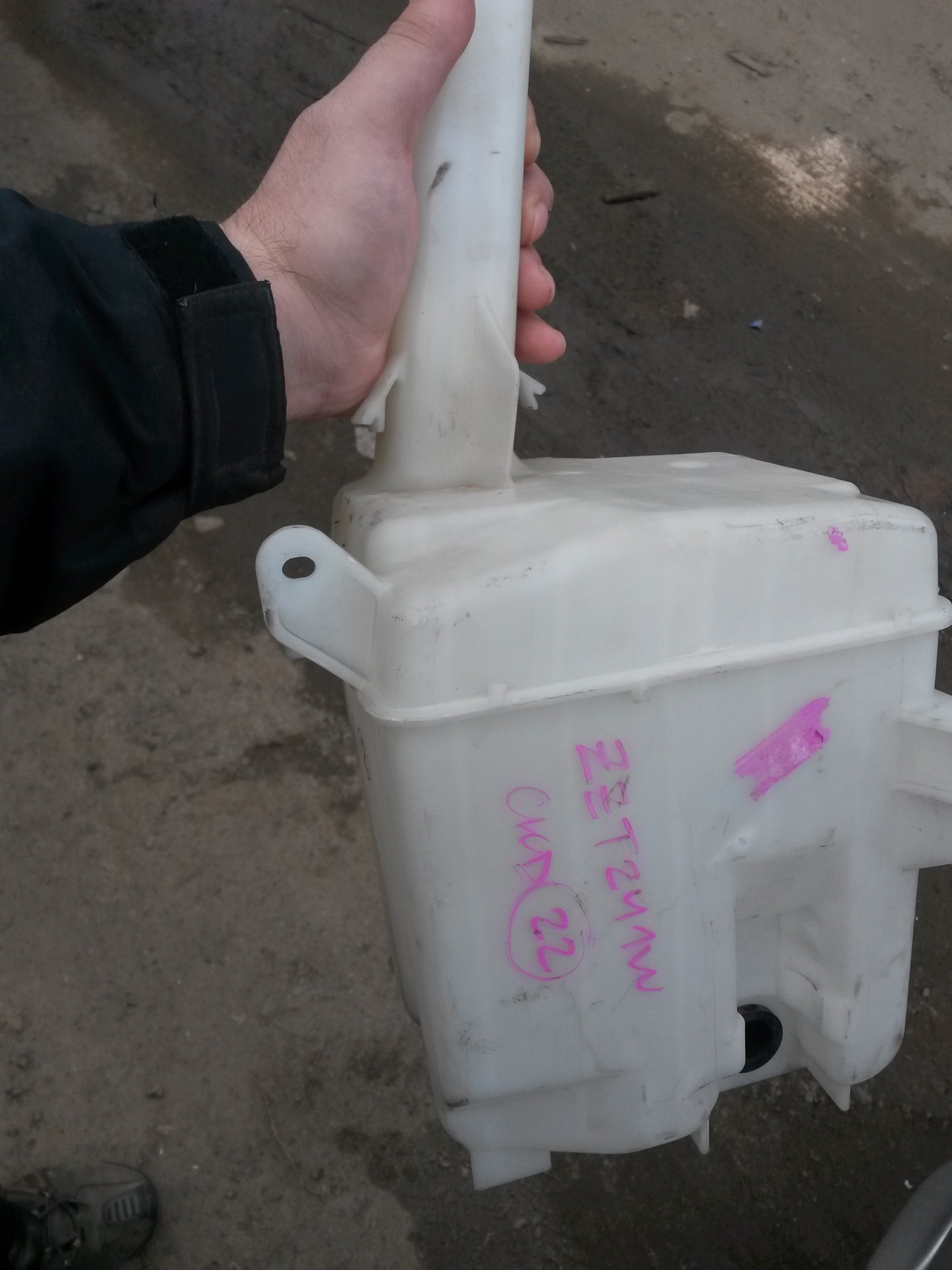

2. Так как бачок у Carin'ы не резиновый, да еще и совмещен с антифризом (а значит места для насоса и прочих радостей там нет), было принято решение приобрести отдельный бачок на омыватель фар.
сначала купил бачок от caldina 241 (нормальный размер + высока горловина)
но он не подошел… неудобно крепить, горловина слишком прямая. Отдал около 1000р, не знал же что не совсем подойдет) отложил в сторону (нам он еще пригодится, не выкидывать же).
полистав драйв и посмотрев кто что делает, остановил свой выбор на бачке от ГАЗ-3110 (цена 200р.)

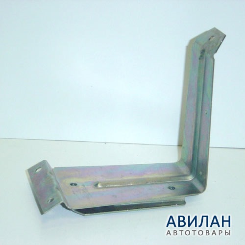

3. к нему же купил крепление от ВАЗ-2106 (80р.) почему не от волги? да фиг найдешь, только на разборках и то нет… в магазинах пусто…) но ввиду примерной одинаковости продукции на отечественный автопром, кронштейн от ВАЗ'а вполне подошел)

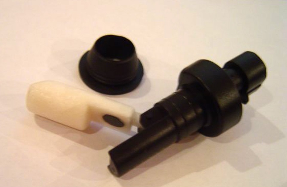

4. Решил сразу, что буду делать датчик уровня жидкости в омывателе фар (забегая вперед, скажу, что в омыватель и бачок антифриза тоже их поставлю, но поскольку сейчас речь о омывателе фар, то будем говорить про один датчик). Приобретено:
— Датчик уровня омывающей жидкости от Opel — код 12 38 401 (брал не оригинал, а какой-то заменитель (вышел 250р за шт.)
— Кольцо уплотнительное датчика уровня жидкости от Opel — код 12 38 821 (около 100р.)
— Разъем на датчик от заднего хода Калина\Приора (у меня вроде от калины) (75р)
виды датчиков
у меня такой
