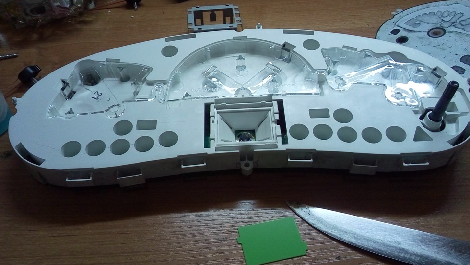

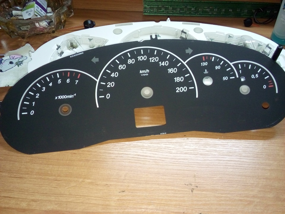

Вот и решился сделать пересвет приборки. Бывалые кто уже занимался этим знают от и до о проделаной работе, поэтому полностью не расписываю. Решил подсветить синим цветом, получилось вроде неплохо, вот только времени не хватило сделать подсветку стрелок но все еще впереди, а впрочем это уже другая история…
Запчасти на фото: 8010020

лентой пересвет делал? все никак не собирусь пересветить.
Да, лентой под дисплеем, по краям по 3 светодиода, под спидометром 6, хотел стрелки подсветить, времени не хватило
как стрелки думаешь пересвечивать?
Думаю все еще, можно светодиодами 3 мм под стрелки
Можно проще:-)
Давай делись )))
Попозже напишу как:-)

короче, можно подсветку стрелок сделать и из 4х кусочков красной ленты( именно красной чтобы стрелки вышли красными) вообщем, берешь кусочек ленты и сматываешь ее в кружок, затем паяешь 2 не прям тонких но и не толстых провода на контакты( теперь поймешь почему именно потом а не перед склейкой в кружок) затем берешь термоклей и ставишь эти колечки вокруг осей основания стрелок тобишь моторчиков и вокруг слегка заливаешь клеем ну и там к питанию их паяешь куда нибудь это первая часть, а чтобы получить именно яркие стрелки тебе нужно в рассеивателе на котором накладка сделать больше дыры так чтобы края твоего кружка ленты были по краю этой дырки затем чтобы избежать засветов красного на накладке лучше всего сделать как бы колодка от подсветки стрелок до прям накладки, короче нужно избежать попадания красного цвета на рессеиватель( прозрачная хрень на которой накладка) вот как то так, после ты получишь яркие красные стрелки) на словах кажется муторно но на самом деле легко)
Спасибо за совет ) думаю так же можно и синие стрелки сделать. Кстати думал на счет чего то подобного)
Насчет синих, стрелки тебе нужно делать белыми это раз, второе такую красоту ты увидишь только когда не очень светло тоесть нужно тонировать стекло
