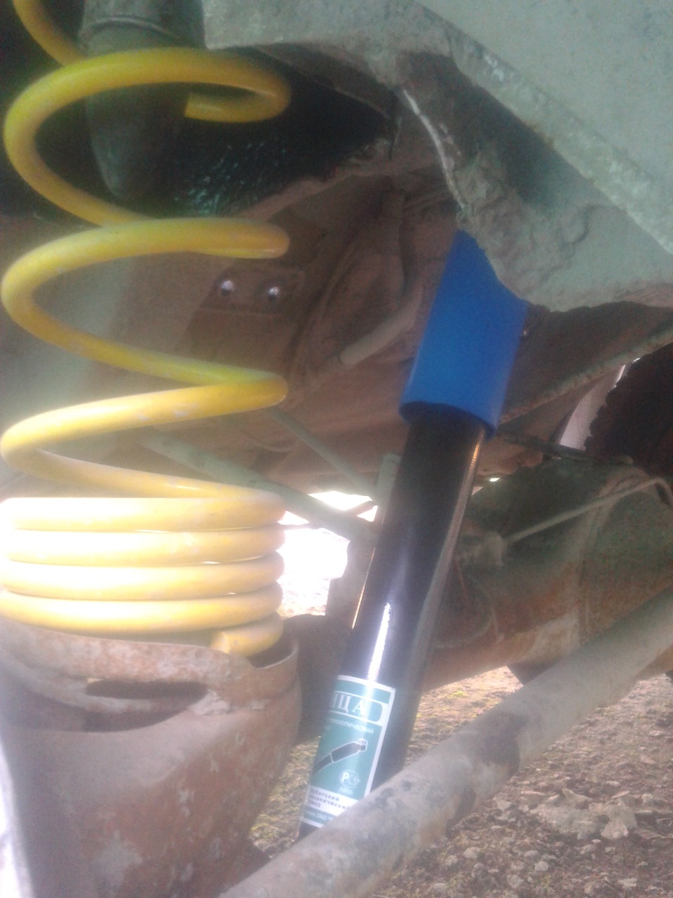

далее началась сборка тут все по простому… балку на втулки через болты гбц, затем установка рычагов, запружинивание, установка цапфы, амортов в принцепи перед готов
с задней подвеской произошла задержка по неким причинам ну на ее переборку ушло пару часов

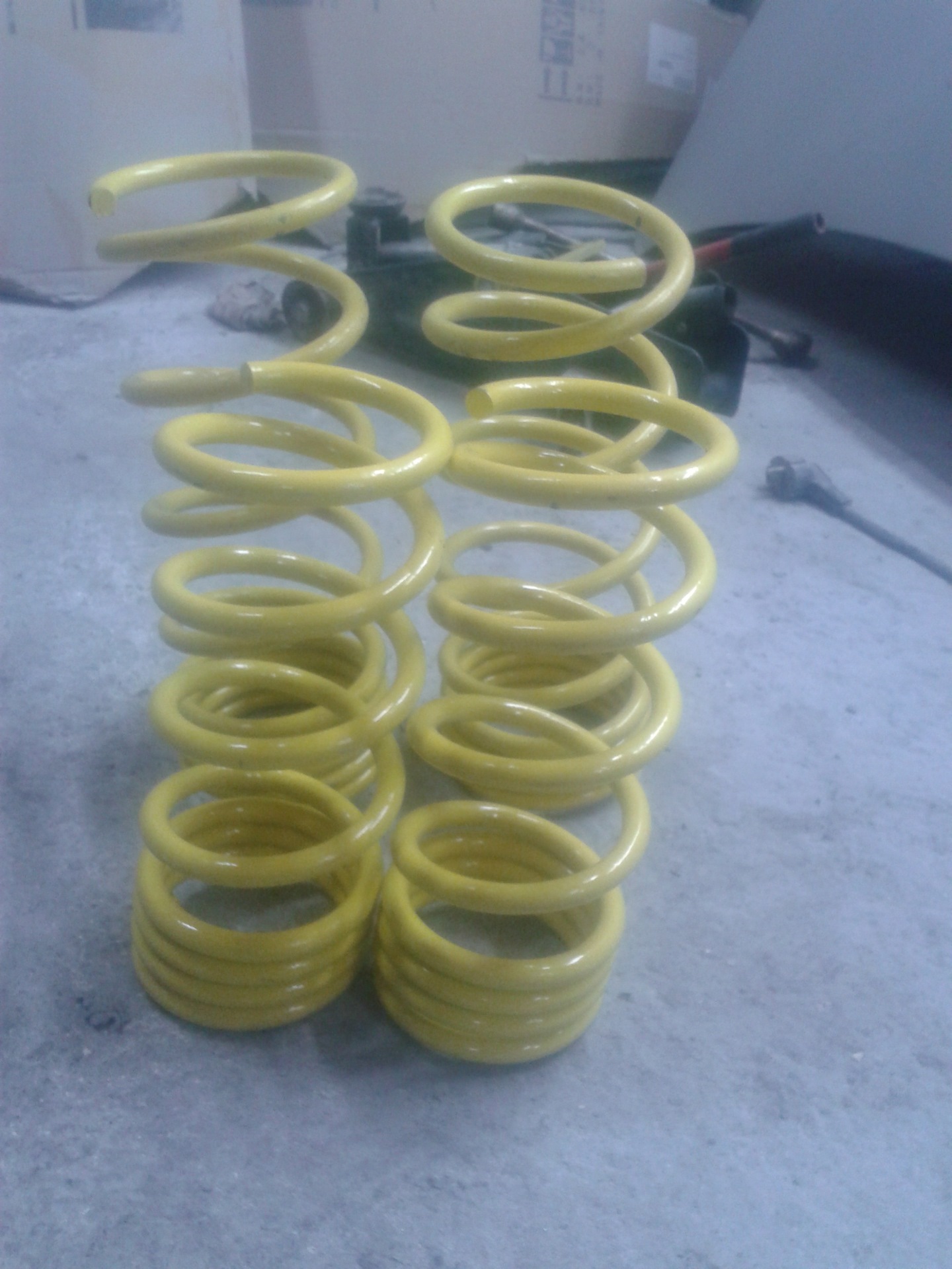

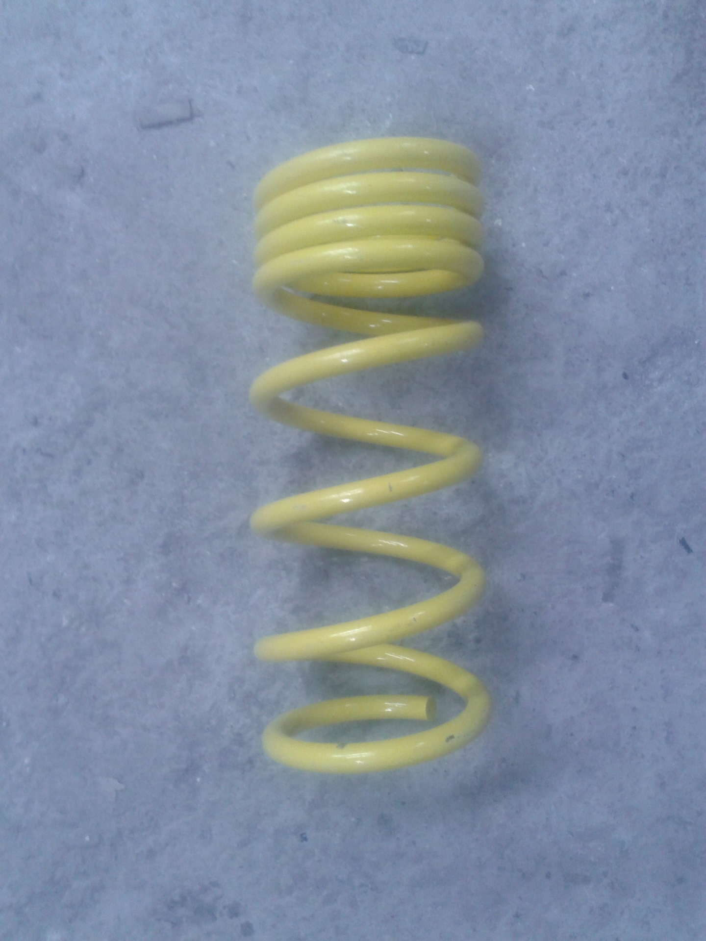

пружины
пружины были давным давно заказаны в фирме клаксон с занижением -50 +переменный шаг, аналоги HR
на таких пружинах ездил наш сокомандник (а также он и заказ делал) GooGT
а также еще 1 класиковод только на -30 отзывы довольно не плохие. соотношение цена качество довольно хорошее.
переменный виток всегда хотел попробовать что к чему и как он работает
Дело в том, что коэффициент жесткости пружины с переменным шагом увеличивается с увеличением нагрузки, что практически исключает работу амортизаторов в режиме «пробоя» и создает дополнительный комфорт, надежность, увеличивает срок службы амортизатора.
то есть чем больше грузиш авто тем оно жеще впринцепи мне это и надо что бы и комфотно было и для зимних покатух было оптимально, жесткость пружин как заявлено 28 — 30 кг/см.

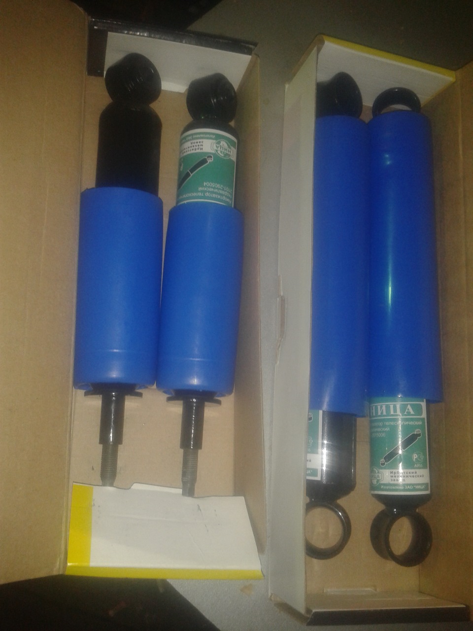

далее амортизатор
для классик есть кучи различных вариантов я конкретно искал разборные что бы в будущем можно было перебирать и вносить коректировки. искал НИЦУ (такие амики установлены на моем 2 автоwww.drive2.ru/r/lada/288230376151985001/) ну и по мимо меня еще стояли на некоторых машинах
амортизаторы имеют довольно мягкое сжатие (примерно как сток) и жесткий отбой, впринцепи для льда должно все быть все тип топ. попробуем посмотрим подкоректируем.

Мой фобос с переменным шагом просел через 7000 до этого технорессор просела возможно тебе повезет с перемменным шагом от других производителей !
не спорю может и эти сядут время покажет
на сколько просели?
Около 50 мм технорессор фобос немного меньше !
так то 50мм это ппц
Красные пружины техно рессора запомнил на долго пожет причина перегруза шумовка кузова и полный багажник пассажиров !
посмотрел что к чему гарантия 3 года как расписано. ну поживем увидиим.
