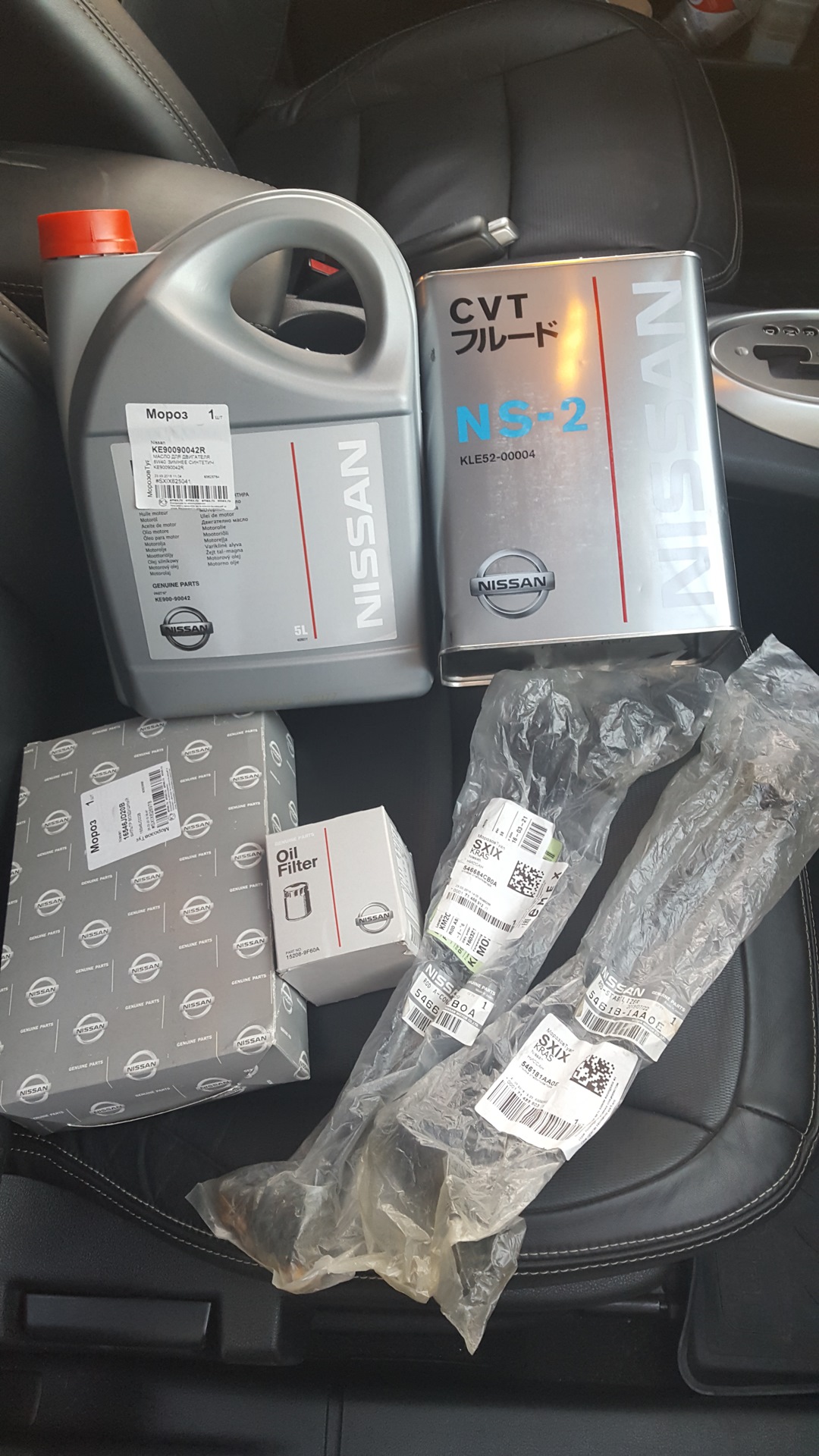

Запчасти на фото: KE90090042R, KLE5200004

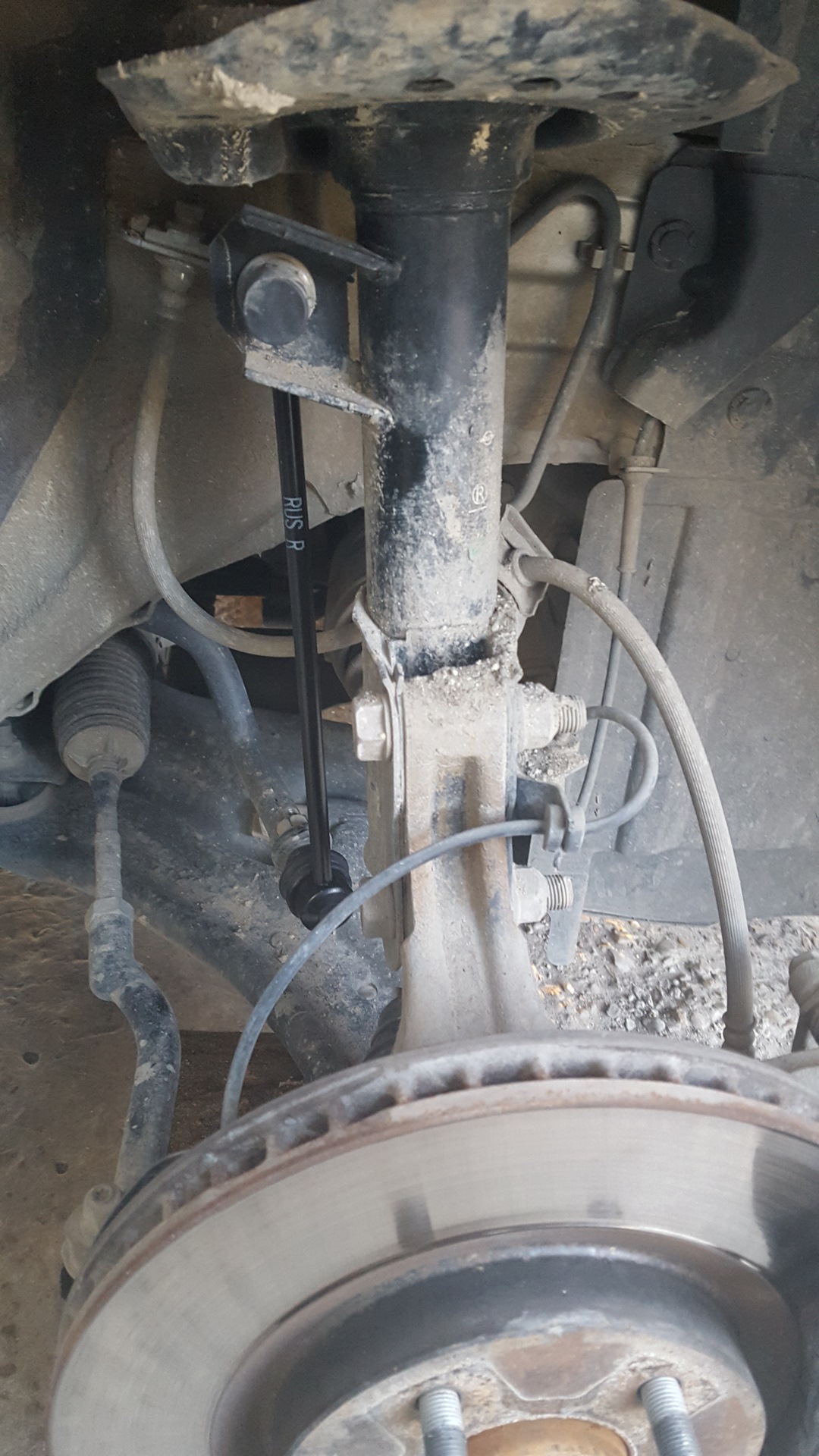

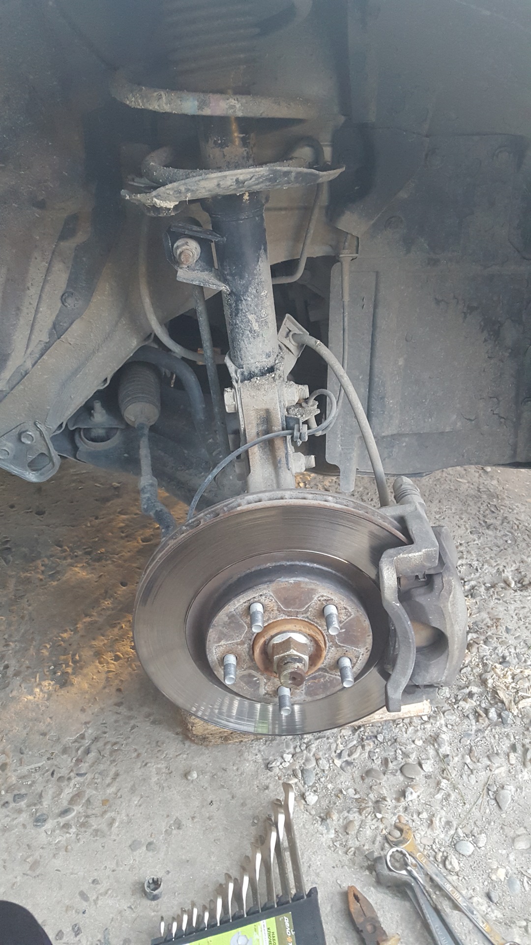

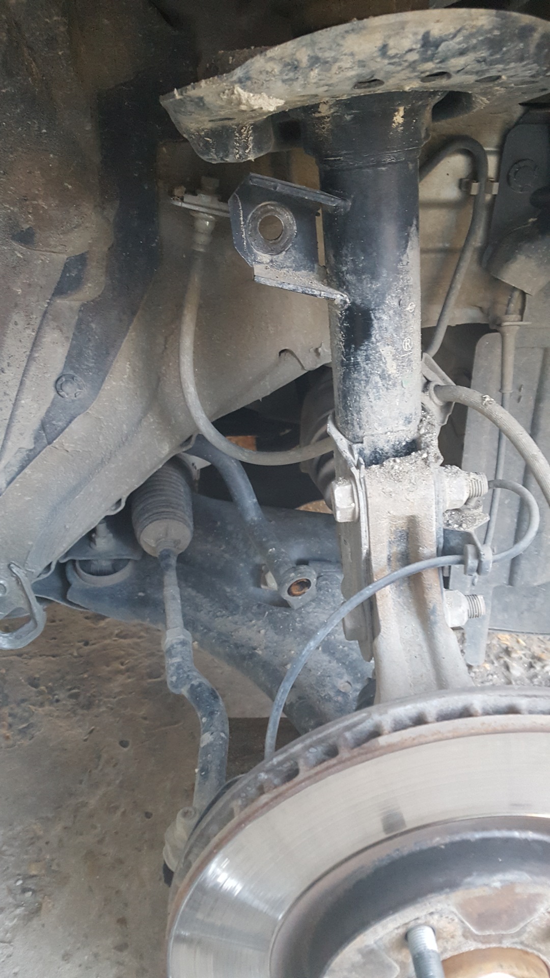

Поменял масло в моторе, фильтр маслянный и воздушный, передние стойки стабилизатора, и в скором будущем будет замена масла в вариаторе.
Масло моторное Nissan KE90090042R 1908р
Фильтр масляный Nissan 15208-9F60A 282р
Фильтр воздушный Nissan 16546-JD20B 440р

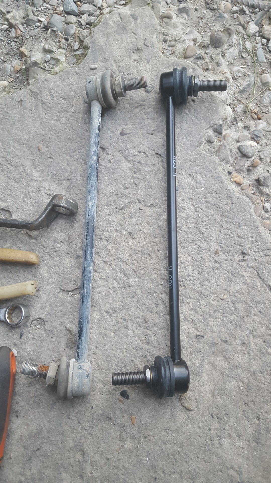

Стойка стабилизатора Nissan 54618-1AA0E 811р
Стойка стабилизатора Nissan 54668-4CB0A 836р

у меня тоже в отличном были, но открутить не смог, пришлось болгаркой спиливать.
Кстати, под тем пластиковым колпачком, что верхнюю гайку закрывает, полно коррозии было, больше, чем без нее на нижнем. Не стал его ставить.
У меня справа она стояла, а слева походу отлетела, но ржавчины нет, машина всю жизнь всё таки на юге)
ну да, с вашим климатом это не удивительно.
Стойки на 50.000 км уже умерли?
А чему удивляться у меня в 57т км тоже, другу по гарантии в 40т км поменяли.Причем обои стойки больше всего были разбиты снизу где к стабилизатору крепятся.
У меня пробег 55.000 км и пока всё отлично. На предыдущей машине поменял около сотки.
Это просто так кажется))) я когда снял то нижняя болталась сильно хотя на кочках не стучала почти)))
При смене колёс с зимы на лето всё осматривал)
