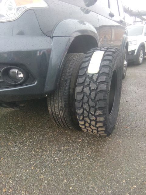

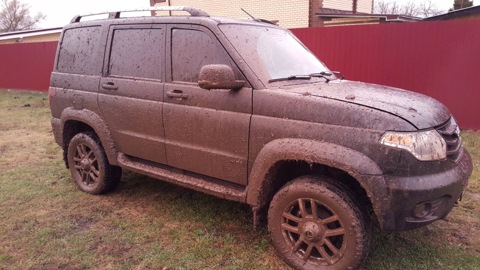

Появилась потребность в грязевой резине. И уже точно определился с размером это будет 245/75R16. Но вот не задача, обладаю для этого бюджетом лишь в 30тр. Собственно в чем и вопрос: Взять эти…

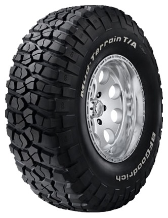

… или все же подкопить и взять…
Просто эксплуатация будет все же 90% асфальтобетонное покрытие. И поэтому основной критерий это износостойкость.
Если есть у кого опыт эксплуатации поделитесь и помогите определиться…
Комментарии 48
Если 90 процентов — асфальт, то тут и думать нечего, бери АТ + лебедку.
Муды не панацея, особенно в глине да в диагоналках помогут разве что глубже зарыться или срезать полуось.
Да у них дофига преимуществ на лайте, не почувствуешь препятствий даже на заднем приводе там, где на АТэшках все едут боком и с пробуксовкой, но есть и негативная сторона: почти полная беспомощность МТ на мокром асфальте, а еще их жалко пилить на городских перекрестках.
Не нужно стоить понторезку на зубастой резине из преимущественно городского авто.
Наврал, за 4000 км!
Ездил на АТшном гудриче и бед не знал, не шумит не стирается, но в грязи конечно лебедка онли, потом перешел на 32" KL71 гребет охрененно, но суко гудит как самолет и стерлась равномерно на всех 4 колесах за одну поездку на 4000 км. Сейчас пересел на мудовый гудрич, второй год, пробег около 40000 износ примерно 45-50% очень бюджетно выходит.
