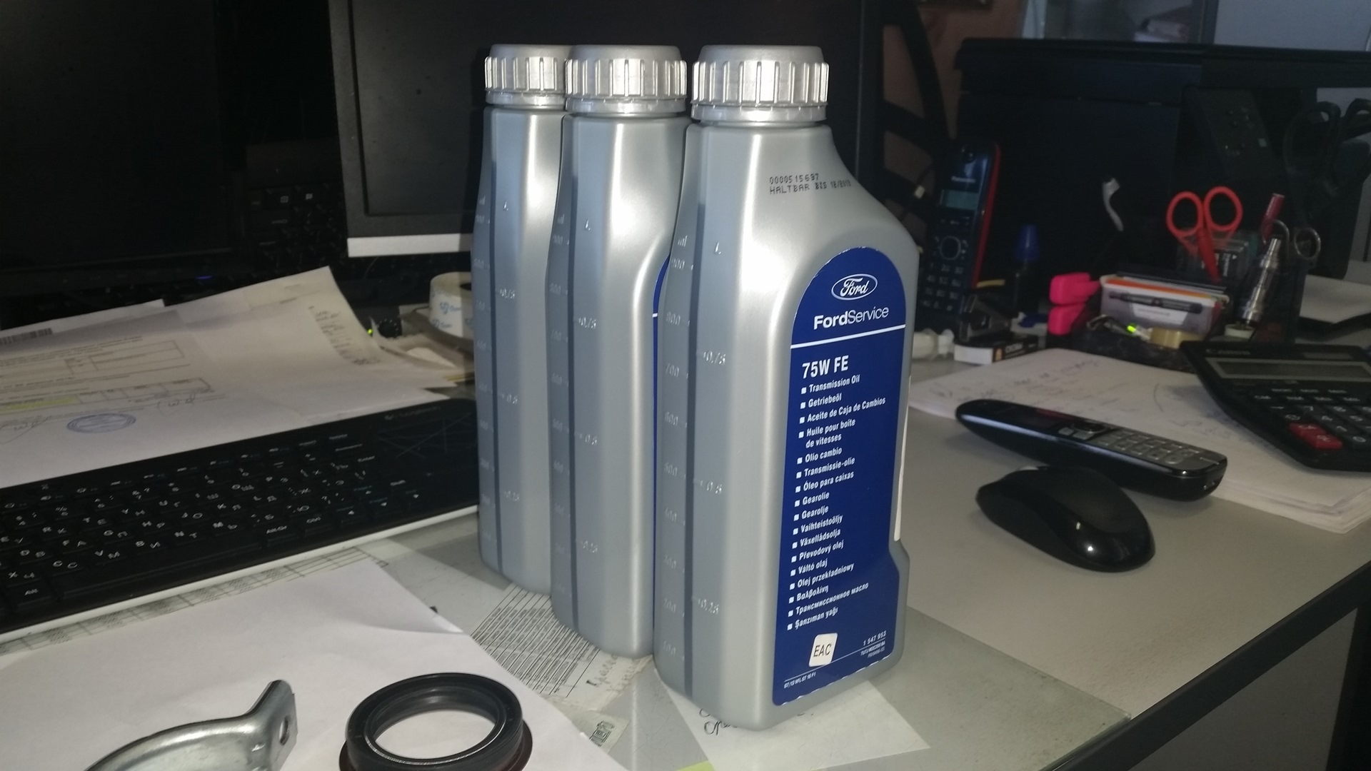

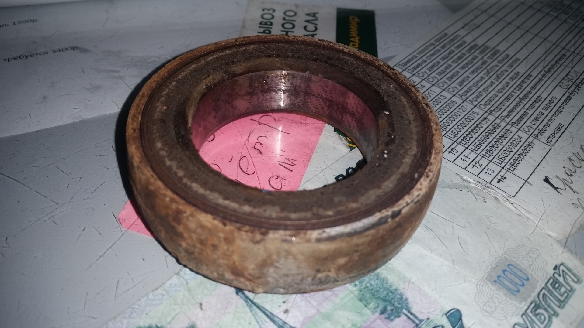

Не так давно я попал в приличную яму, после чего пришлось прокатывать один из колесных дисков и выбросить зимнюю, и без того уставшую за три сезона, резину. После этого замечательного эпизода, по поводу которого я размышлял в своем блоге, появился гул, который превратил мой авто в электричку)))) хорошо хоть свежие ступичные подшипники выжили после такого потрясения. Поэтому предлагаю вашему вниманию небольшой отчет о проведенной работе. Заодно решил заменить масло в коробке, так как пробег уже 85 000 км.

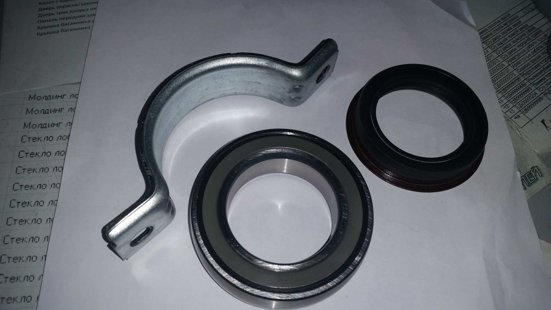

Что было куплено.
— Масло трансмиссионное 3 литра 1547953
— Подшипник привода правого 1701597
— Скоба подшипника привода (можно ее в принципе и не менять) 4559309
— Сальник привода 1490305
Вот такой небольшой ремонт) Всем ровных дорог!

кошмарное состояние подшипника… За 85000 км я в своём Фокусе ничего не менял, кроме стоек стабов, а здесь, в "коммерческом" авто уже всё устало, как-то странно
Он же из голого металла, на фокусе обычно тоже до сотни не доживает и выглядит не лучше (((( Ну и меня подозрение, что яма сыграла большую роль, удар был такой силы, что я даже с амортизаторами попрощался, но они на удивление не вытекли.
нормальное состояние, а еще сильнее удивлю они что на фокус что на кастома одинаковые)

Спасибо! Подвесной менял на 100 тыс, вчера снимали защиту на ТО, посмотрел, он опять мертвый. Заказал его и сальник, буду менять .
