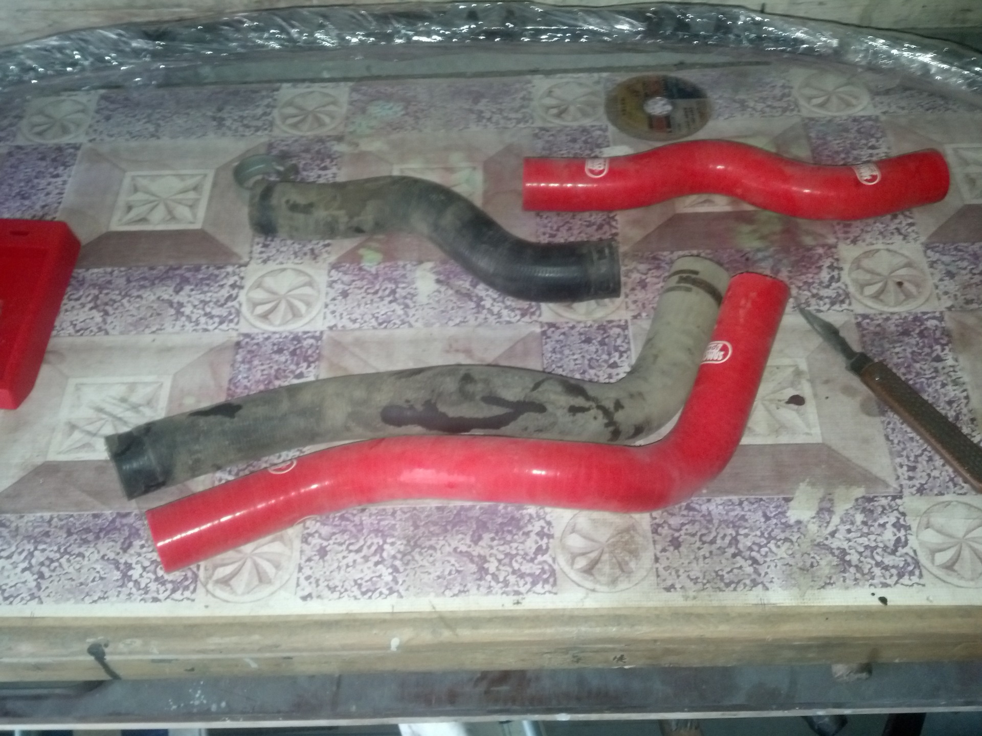

Весна, время, когда из закромов достаются всякие ништячки и ставятся на авто. Патрубки лежали на полке аж полтора года. процесс установки не очень сложен,
сливаем антифриз из радиатора он у нас голубовато-зеленый
снимаем старые патрубки, они еще очень ничего. новые чуть длиннее-придется обрезать
устанавливаем в обратном порядке, через фильтр заливаем антифриз обратно.

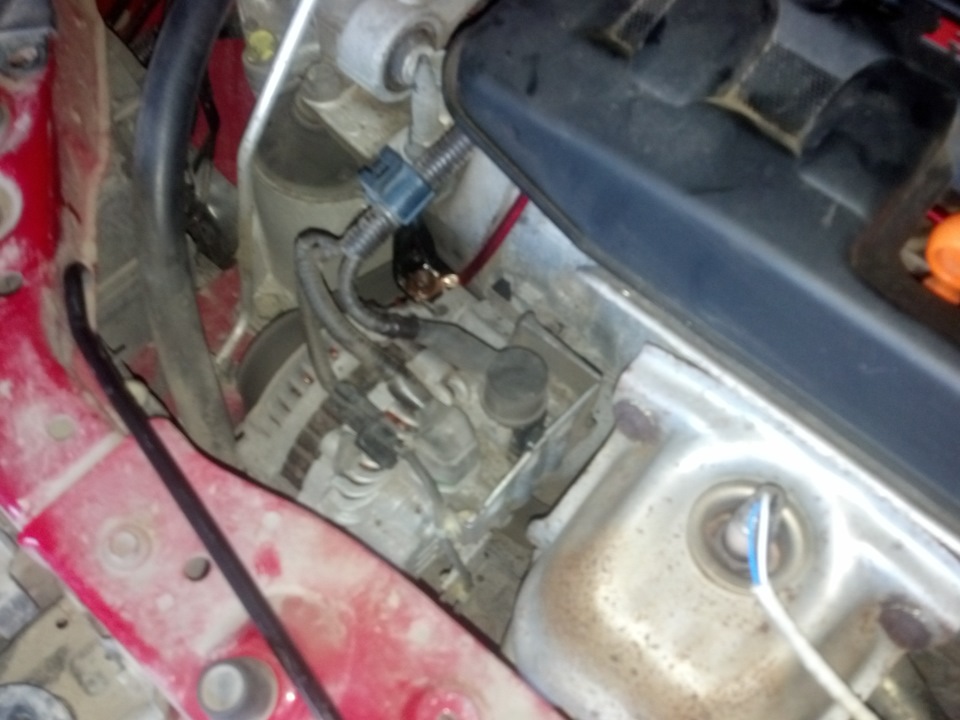

прокидываем минус 1 на генератор
второй на двигатель

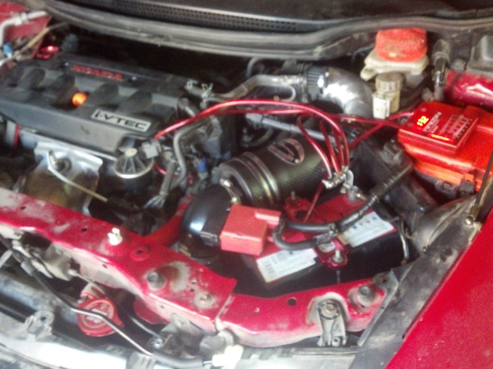

фото третьего нету, но он на левой стойке. все это дело соединяем обрабатывам токопроводящей смазкой и запускаем двиг.

А патрубки где брал? Номерки есть?
www.amr77.ru/index.php?productID=957 где брал, сейчас уже нету. вот нашел тебе синие. если что ищи для седана, я так искал
Спасибо большое
n2icker
Хотел себе найти но тоже только для седана попадаются, подходят без колхоза?
Немножко обрезать надо будет, они на пару см длиннее
ну то просто супер. спасибо

Дала результат разминусовка?
Дала, просадок напряжения больше нет
Краснота-то какая, краснота.)))
Покрасивее раскидал бы провода.)
Первоначально было еще хуже, делал как проводов хватало. Потом зажимы куплю и сделаю
Я имел в виду, что можно было под симоту кинуть хотя бы.
Длины бы не хватило
