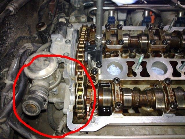

В предыдущей записи описывал проблему утечки масла в задней части головки двигателя.

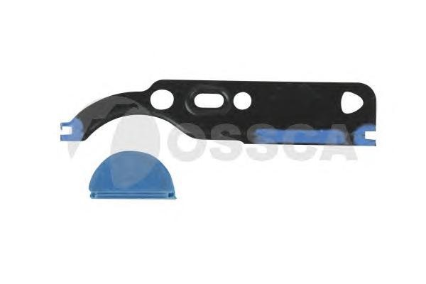

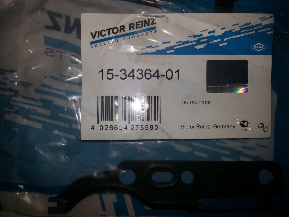

Спасибо, всем, кто откликнулся, посоветовали поменять прокладку натяжителя цепи, то есть там комплект прокладок оригинальный номер VAG 058198217.
Я взял заменитель VICTOR REINZ 15-34364-01.
Запчасти на фото: 153436401
Поставить было относительно не сложно. Снять клапанную крышку, открутить только натяжитель.
Откручивать распредвалы не нужно, как я читал у ребят в бж.
После замены не течет масло.

А где ты взял эту приблуду чтоб натяжитель стянуть?
его не нужно было стягивать, я его просто открутил и приподнял, чтоб хватило места вытащить прокладку и новую заснуть
сейчас тоже вылезла эта же проблема, заказал комлект тоже victor reinz который, уж сильно начало свечи заливать+потеки по блоку +сзади головы))
