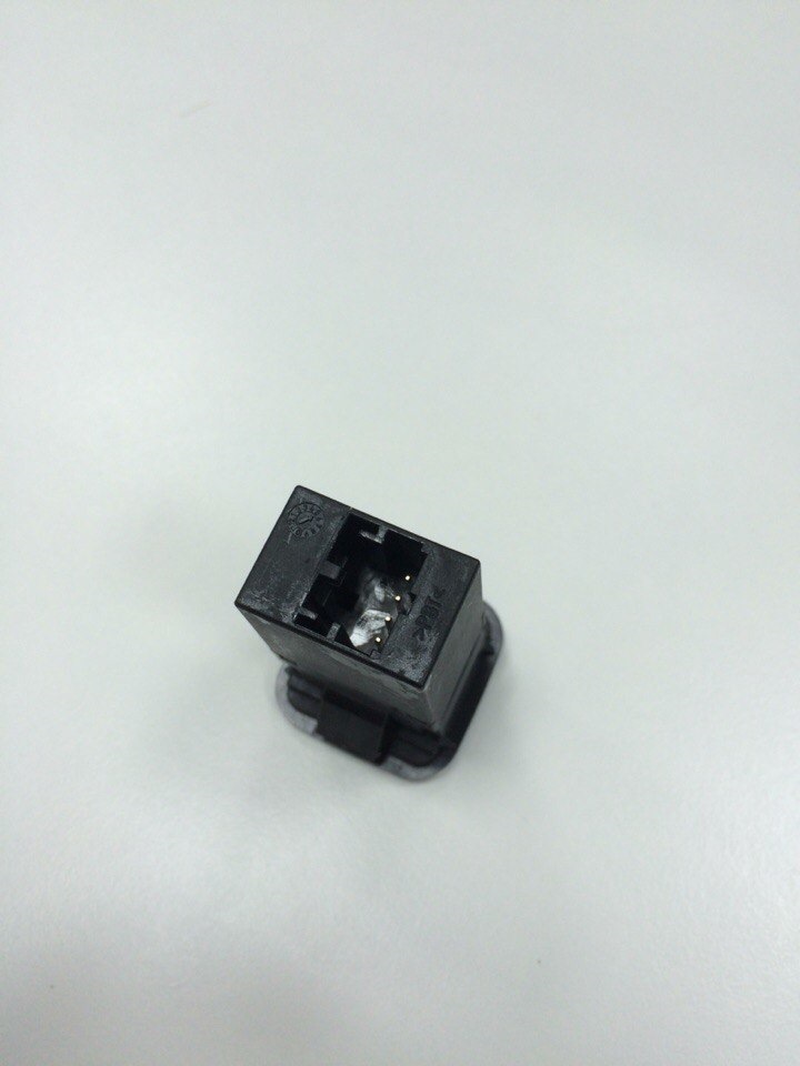

Детальки для работы
8J0035475 auxin (1шт)
8E0973754 / 8K0973754 плоский разъем (1шт)
000979009E провода (3шт)
3B7035447A корпус разъема(1шт)
Самостоятельно паять и разбирать не рискнул из-за принципа "рукожопа".
Оперативно нашел рукастого мастера который занимается установкой сигнализаций. Он глянув фронт работ сказал что без проблем все сделает и что даже заказывать детальки никакие не надо.
Но я настоял эстетичности работ и мною с экзиста был заказан порт 8J0035475
Все остальное я не заказывал.

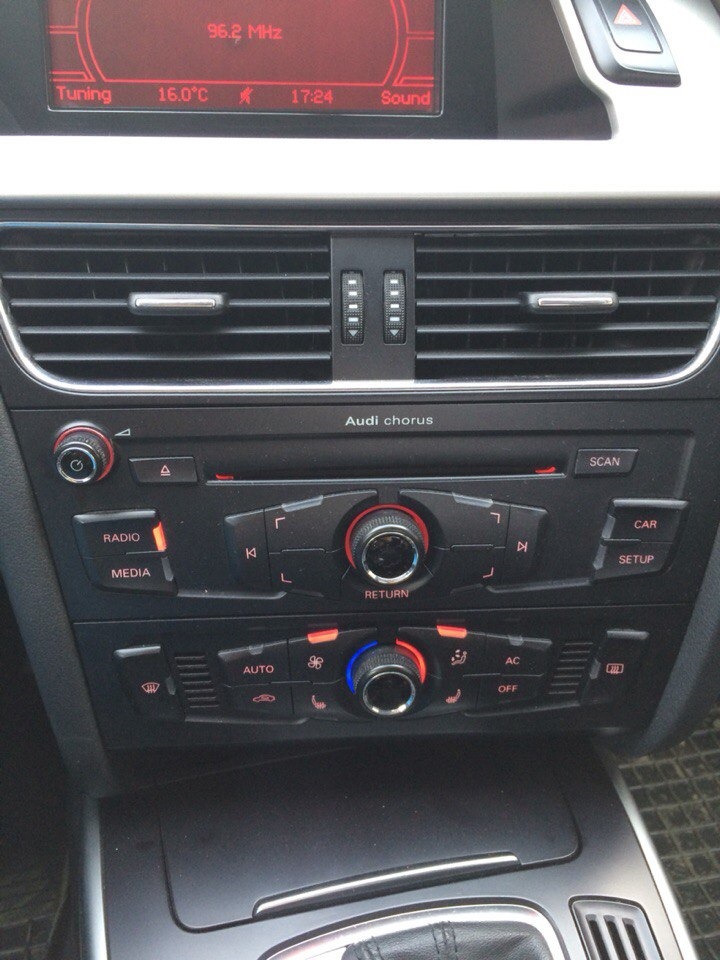

Пока с exist шел порт, я нашел человека с проводком VAG Com VCDS 12.12 и активировал необходимую функцию AUX.
Активируется действительно не сложно
Заходим в блок RADIO 56
[Coding — 07] ➨ [Long Coding] ➨Byte 00 ➨Bit 0 to 1 (или ставим галку напротив AUX) ➨Выходим из контроллера.
После этого при нажатии MEDIA — в подменю Source появился выбор AUX

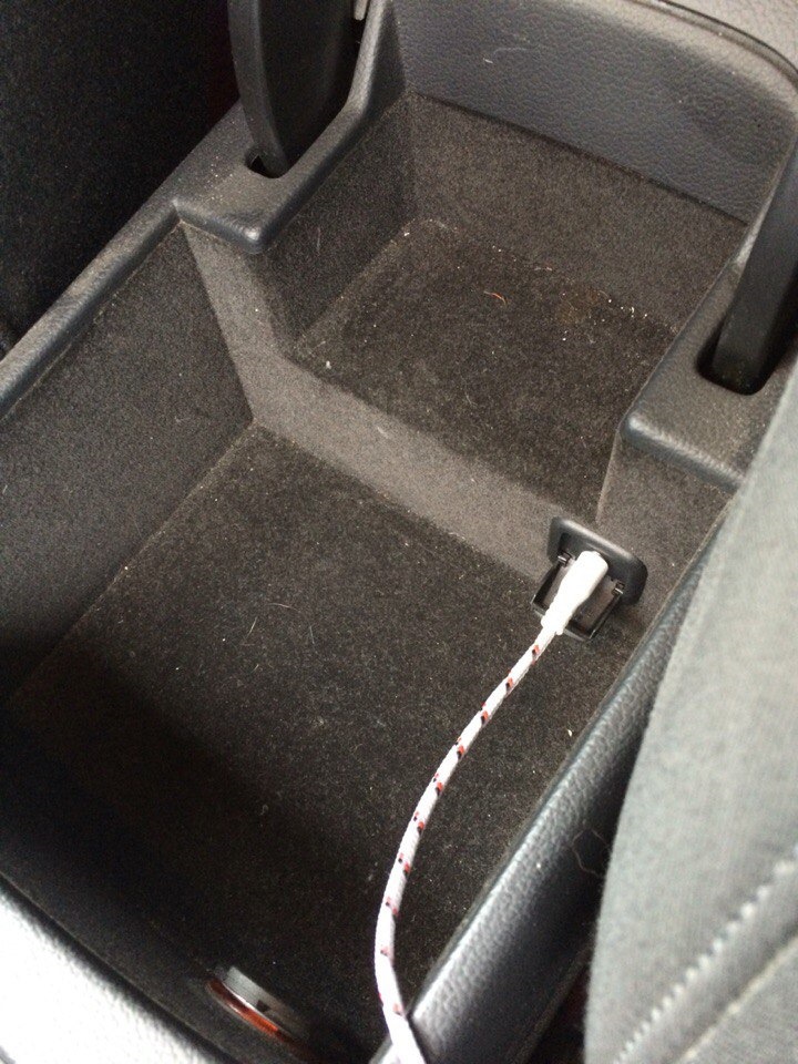

Как только пришел порт AUX c экзиста — позвонил мастеру. Договорились на определенный день и я загнал ему машинку.

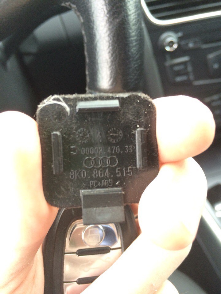

Результат — все сделано. В подлокотнике появилась возможность прицеплять телефон и слушать свои плэйлисты. Примечательно то что изначально там предполагалась возможность дооснащения. И даже была стандартная заглушка
Заглушка была изъята из своего привычного места проживания.
Результатом доволен.
Итог:
1473 р — Порт AUX через Exist
2000 р — Работы мастера по установке
