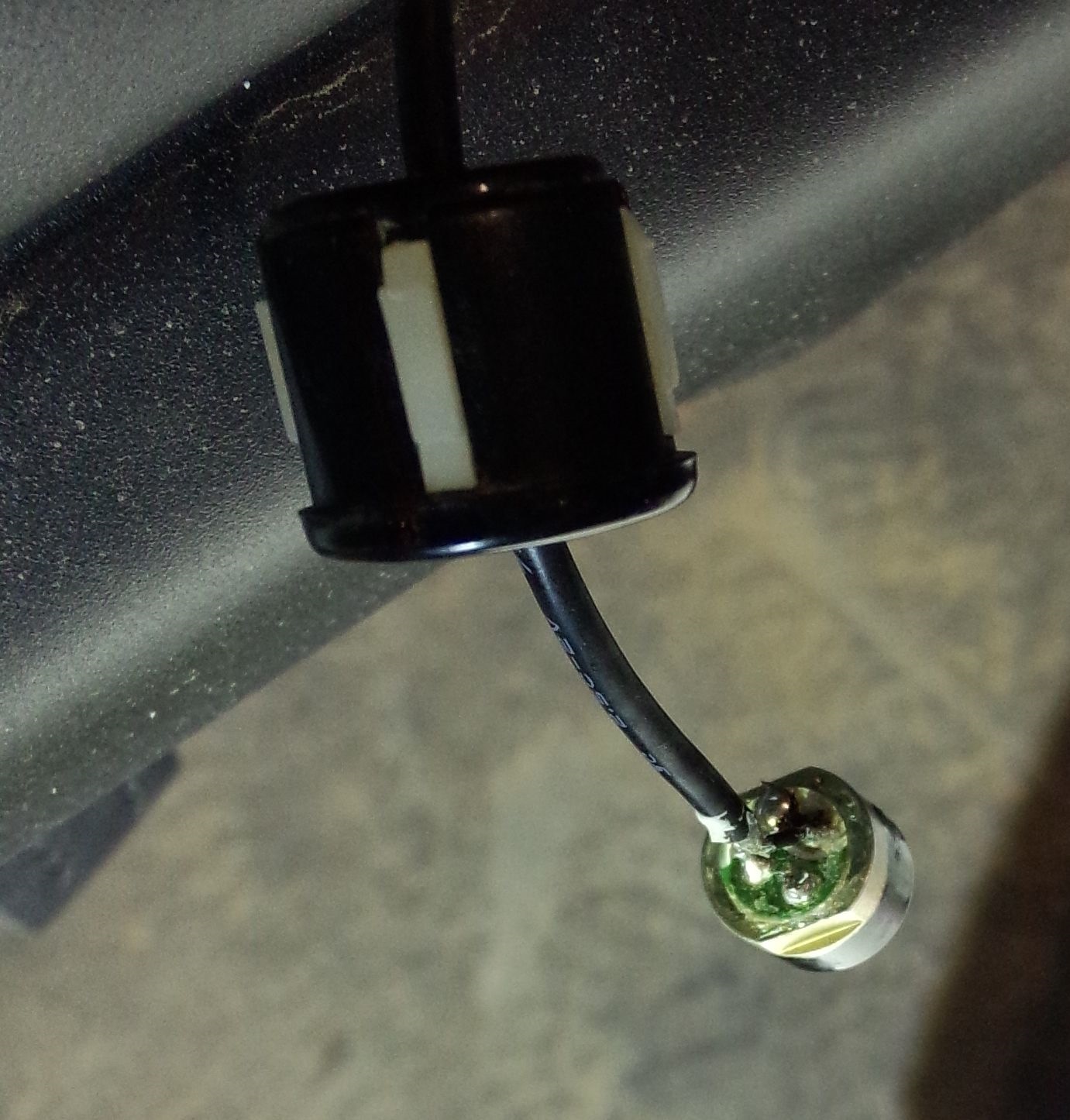

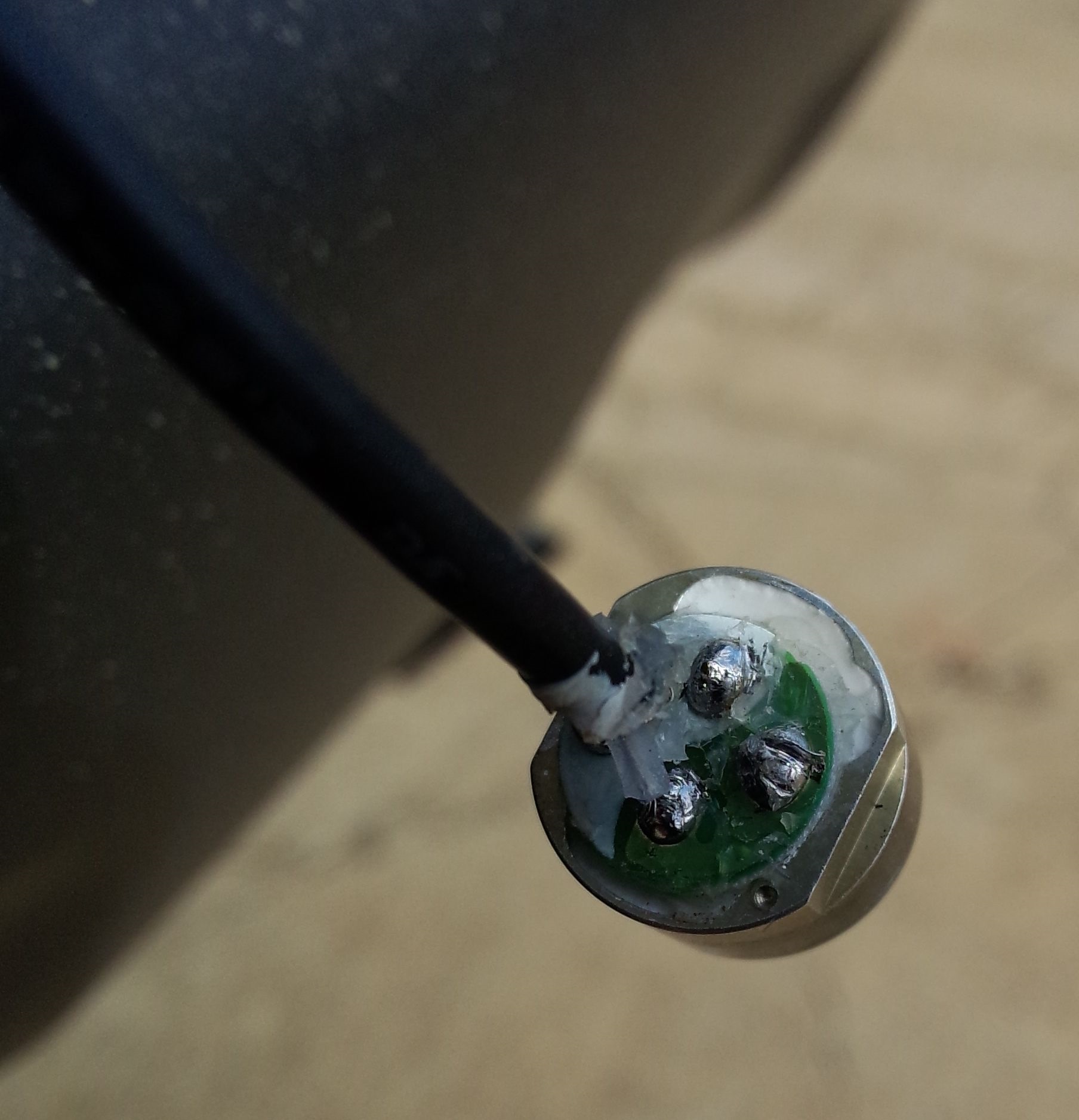

Не так давно Multitronics VC731 при парковке назад начал сообщать о неисправности датчика №3. Первым делом проверил канал парктроника, но датчик отказался работать и в другом канале. Рабочие датчики при легком прикосновении издают цоканье с частотой около 40кГц. На не рабочем признаки работы пьезоэлемента отсутствует, слабо выражены или появляются на короткое время. Эта причина того что центральный проводник (+) оторвался от пьезоэлемента, или пьезоэлемент разрушился.

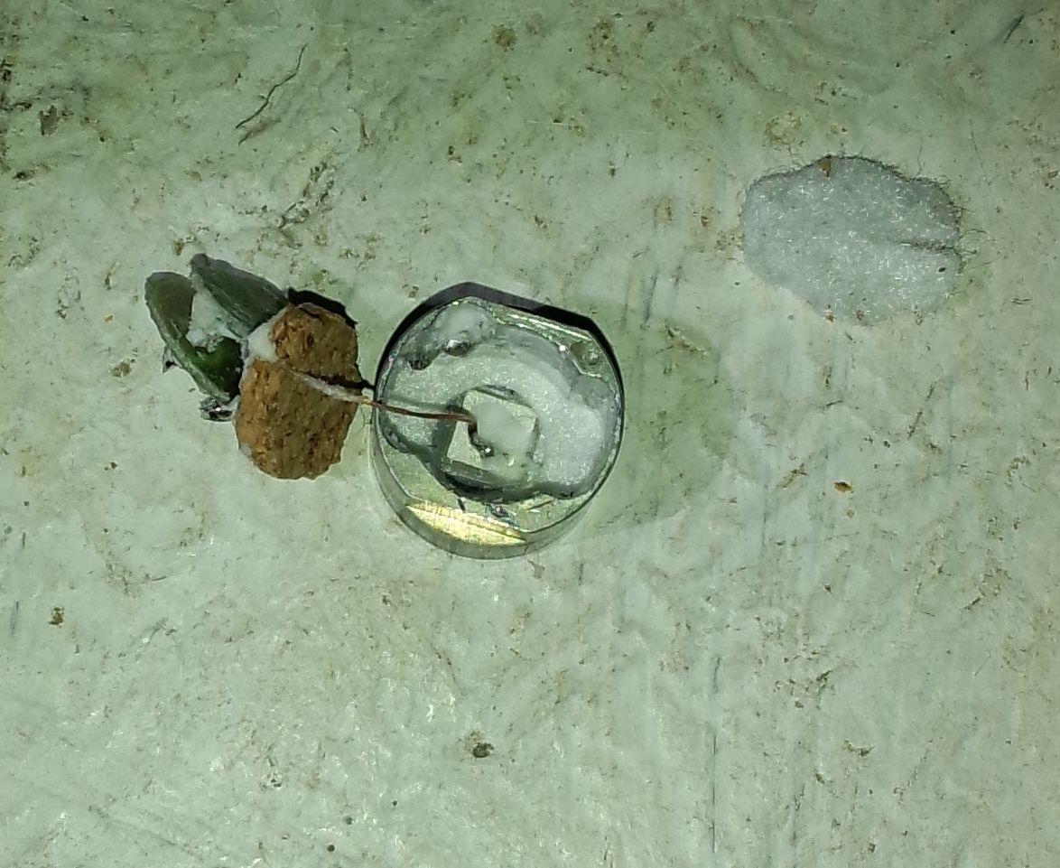

Чтобы это выяснить аккуратно разбираем сенсор. С начало вытаскиваем центральную часть из амортизирующего корпуса. Запоминаем, лучше помечаем где был вверх. Отпаиваем провода.

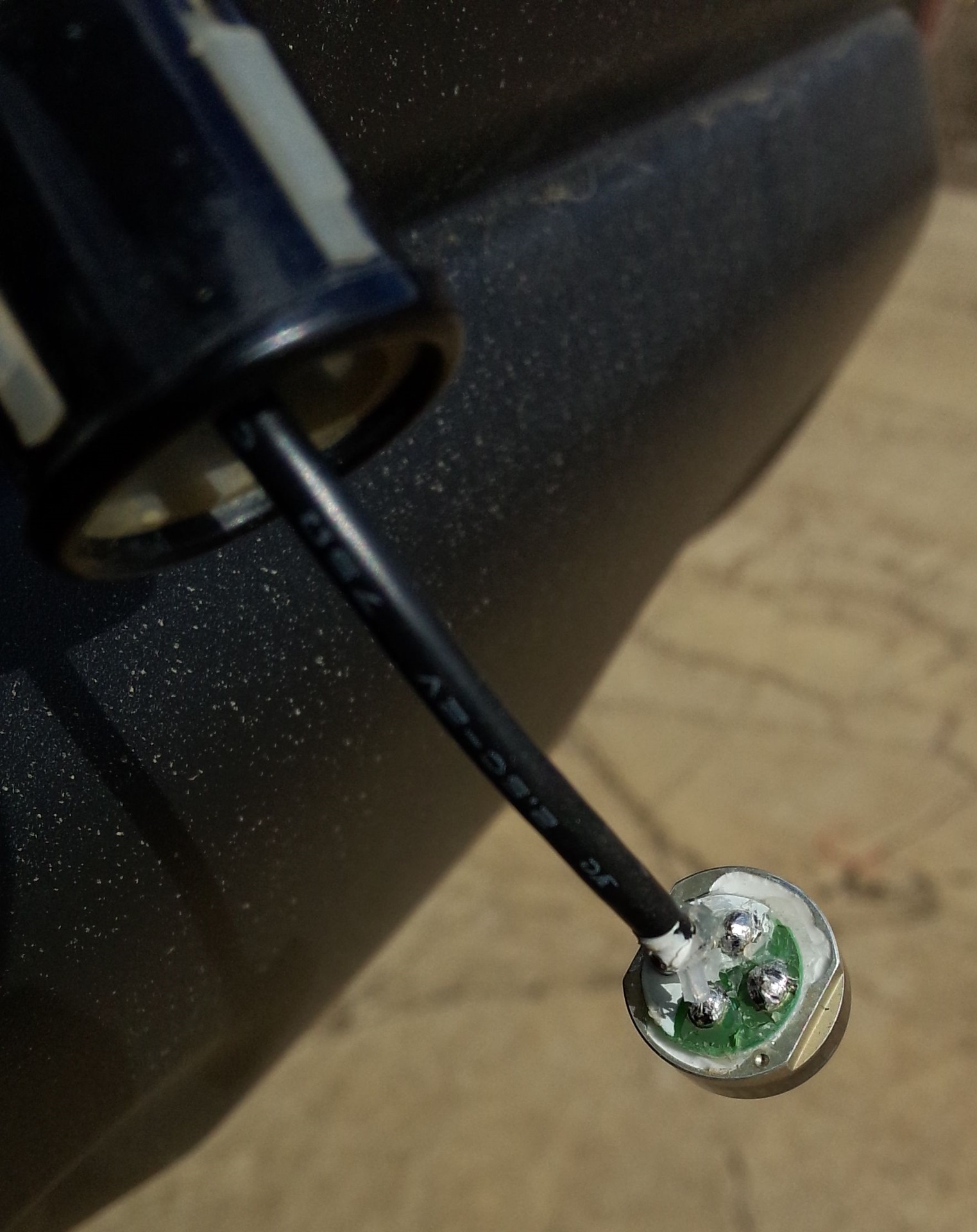

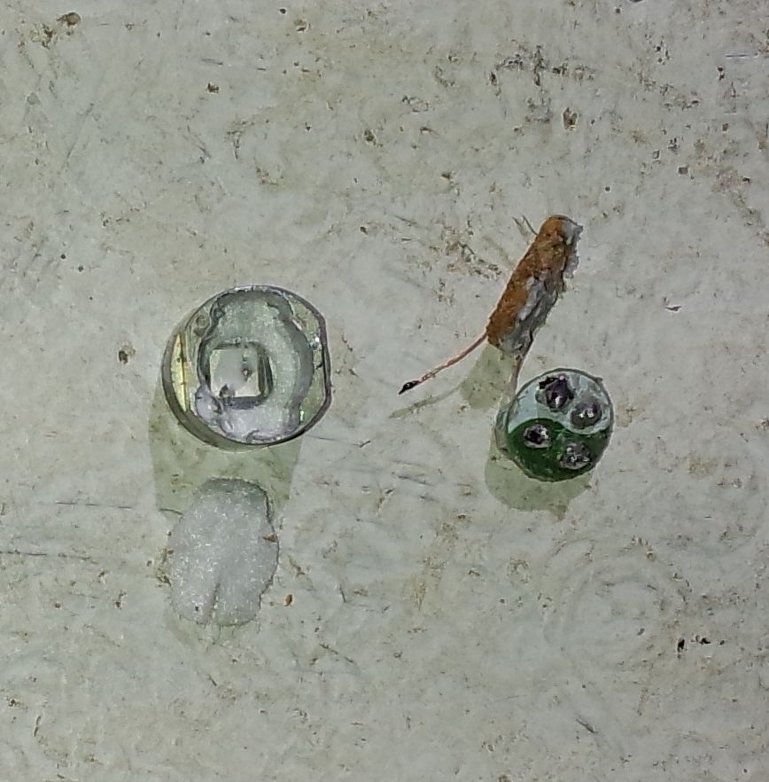

Далее нужно аккуратно подковырнуть контактную площадку, она сидит на герметики. Аккуратно вычищаем внутри герметик до пробковой прокладки. Убираем пробковую прокладку — все мы добрались до пьезоэлемента. Центральный плюсовой провод благополучно оторван! Припаиваем его обратно и собираем в обратной последовательности, контактную площадку садим на герметик. Припаиваем провода управления и утапливаем сенсор в корпус. Датчик в работе!
Вот и весь ремонт.

Снова нужен ваш совет)) Оборвался плюсовой контакт, в том же месте, как и у вас на фото. При попытке припаять его (к квадратной площадке, я так понимаю это фольга?) это покрытие отлетело. Хотя температуру снизил до 180 градусов. Вопрос))) как или чем вы припаивали))
Скорее всего площадка отлетела уже не от нагрева, а отслоилась от вибрации. Паял тонким жалом темп около 250.

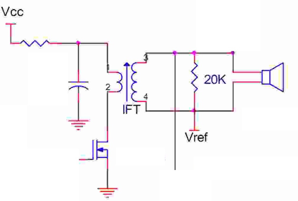

Недавно стал замечать, что постоянно орет датчик крайний (цокает все нормально) поменял местами все тоже самое. Скорее всего дело в самом блоке, кто ремонтировал их ?!))
На выходе полевика (ключа) стоит IFT индуктивность (согласующий транс), попробуй ее порегулировать. При установке нового блока была такая ситуация с одним каналом. В итоге оказалось неправильно настроен согласующий трансформатор.
большое спасибо помогло, только я не понял на что эта катушка индуктивности влияет. Я думал погрешность измерений датчика, но покрутил пол оборота, четверть, изменения максимум на 2-3 см, но главное все заработал)
Рад был помочь :) Катушка и датчик это колебательный контур, твой датчик это пьезоэлемент, который со временем стареет, т.е. теряет емкость и соответственно резонансную частоту. Подкручивая катушку ты настраиваешь колебательный контур на рабочую частоту.
