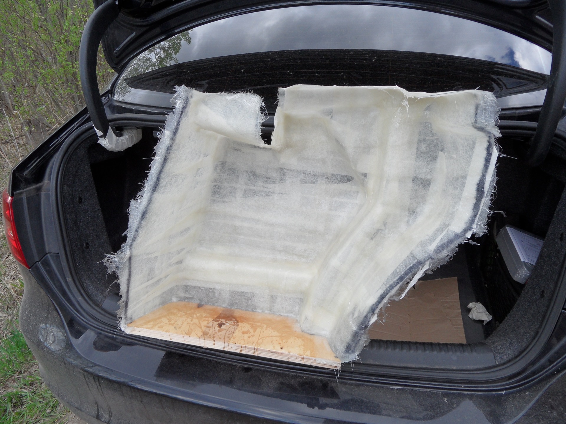

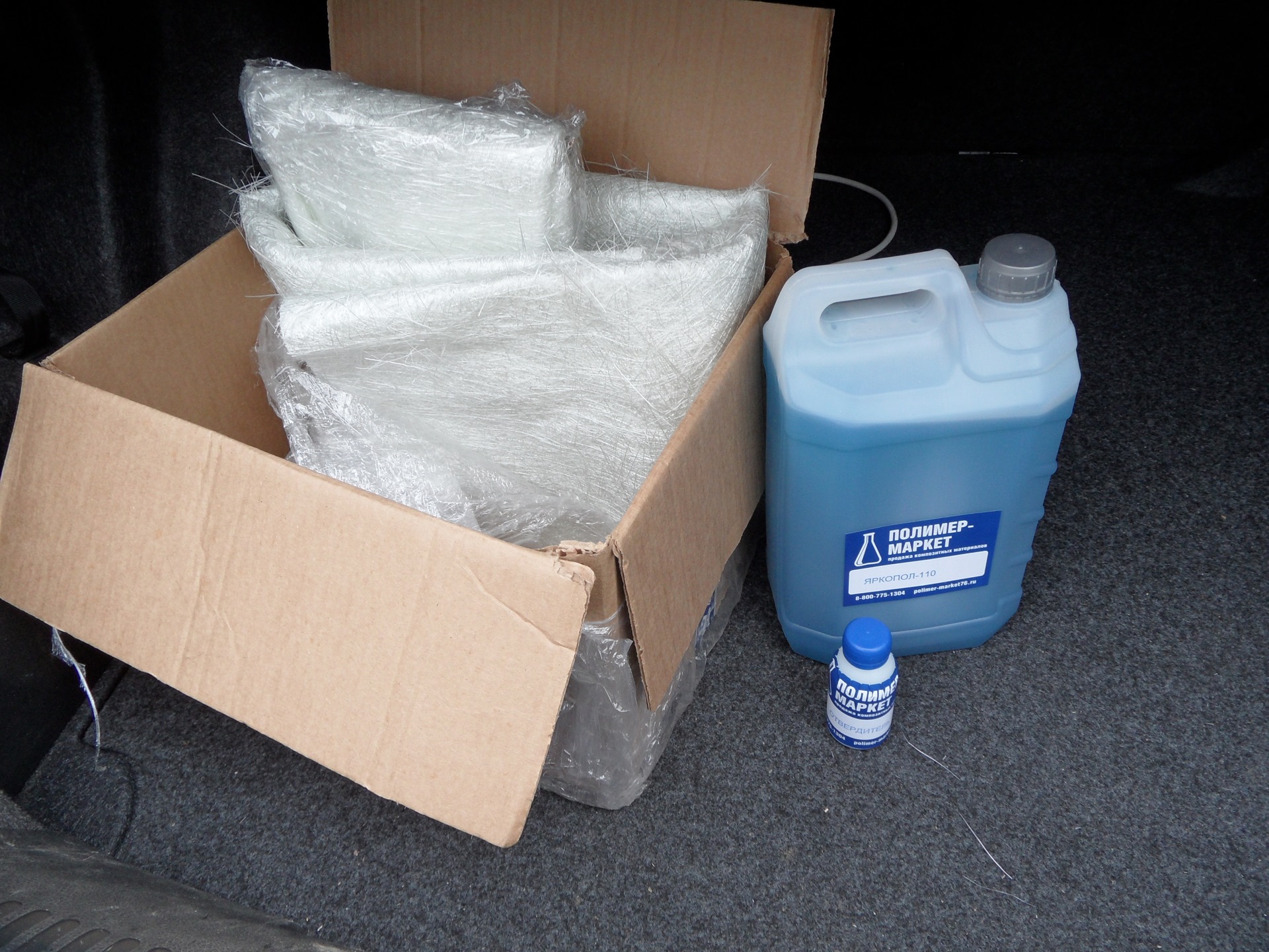

Всем привет! Продолжаю тему автозвука, вот и до стелса руки дошли. Короб решил делать в левое крыло.Закупил полиэфирки и стекломата, в последней части напишу чего и сколько понадобилось.Короб под саб у меня 21 литр, стелс думаю получится 25-27 литров.

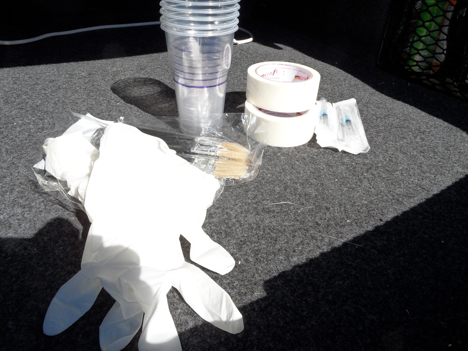

Понадобится: кисточки, перчатки, скотч малярный, стаканчики, шприц, полиэфирка, стекломат, руки и время)
Ну и респиратор, от полиэфирки адский запашок

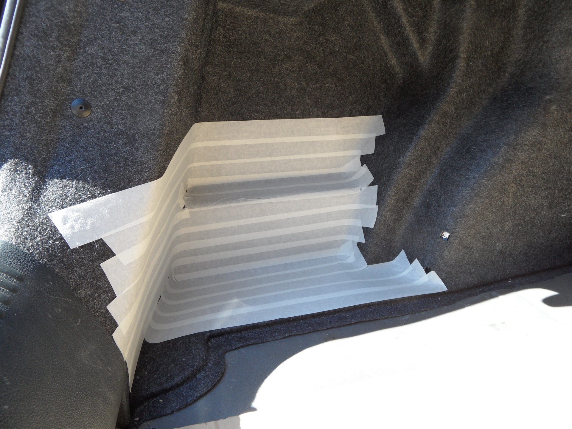

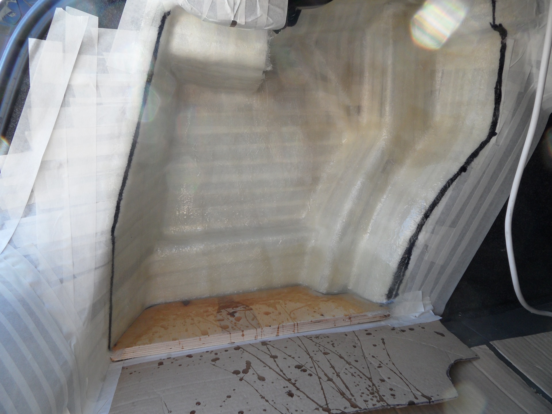

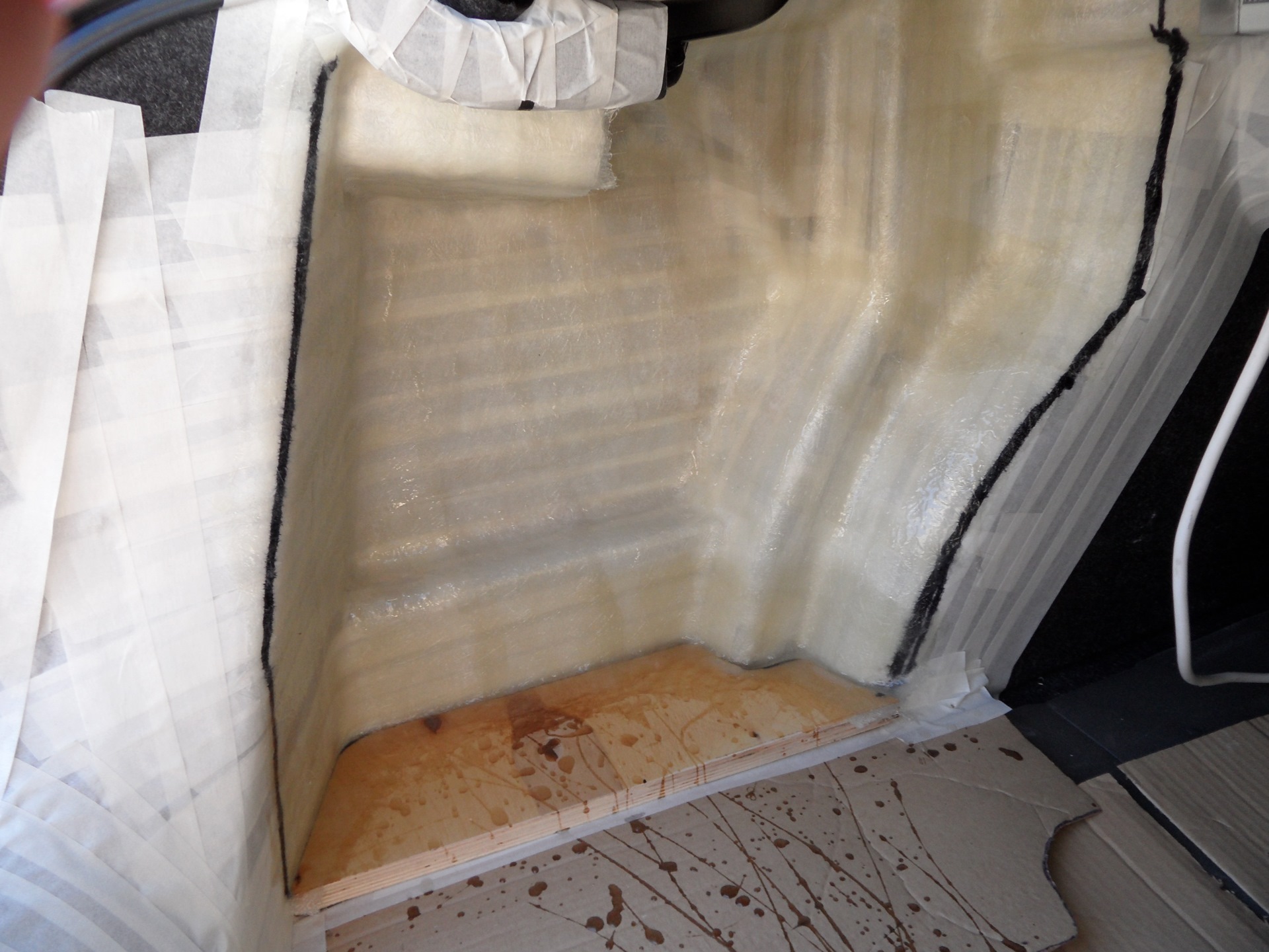

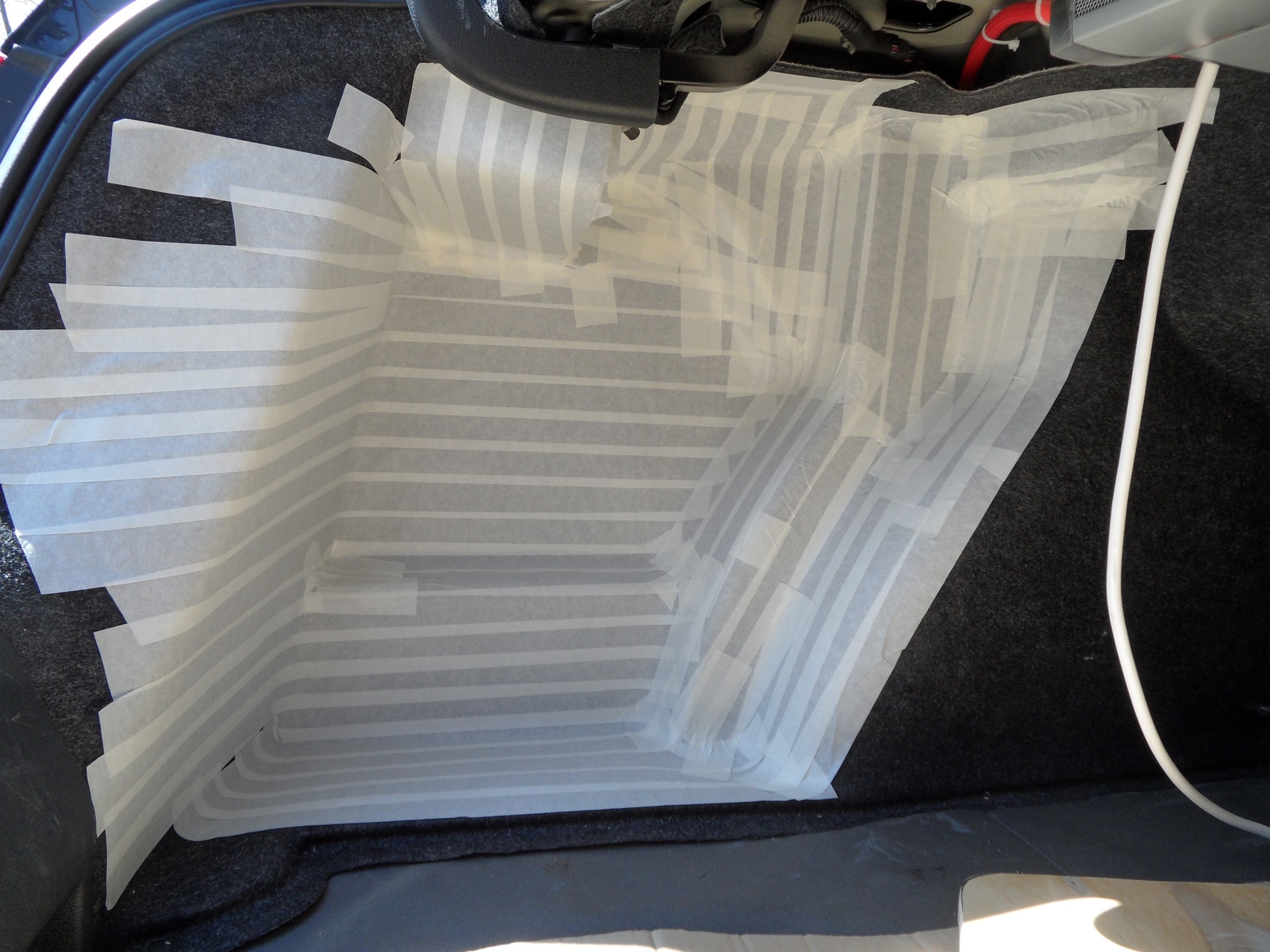

Обклеил обшивку крыла молярным скотчем

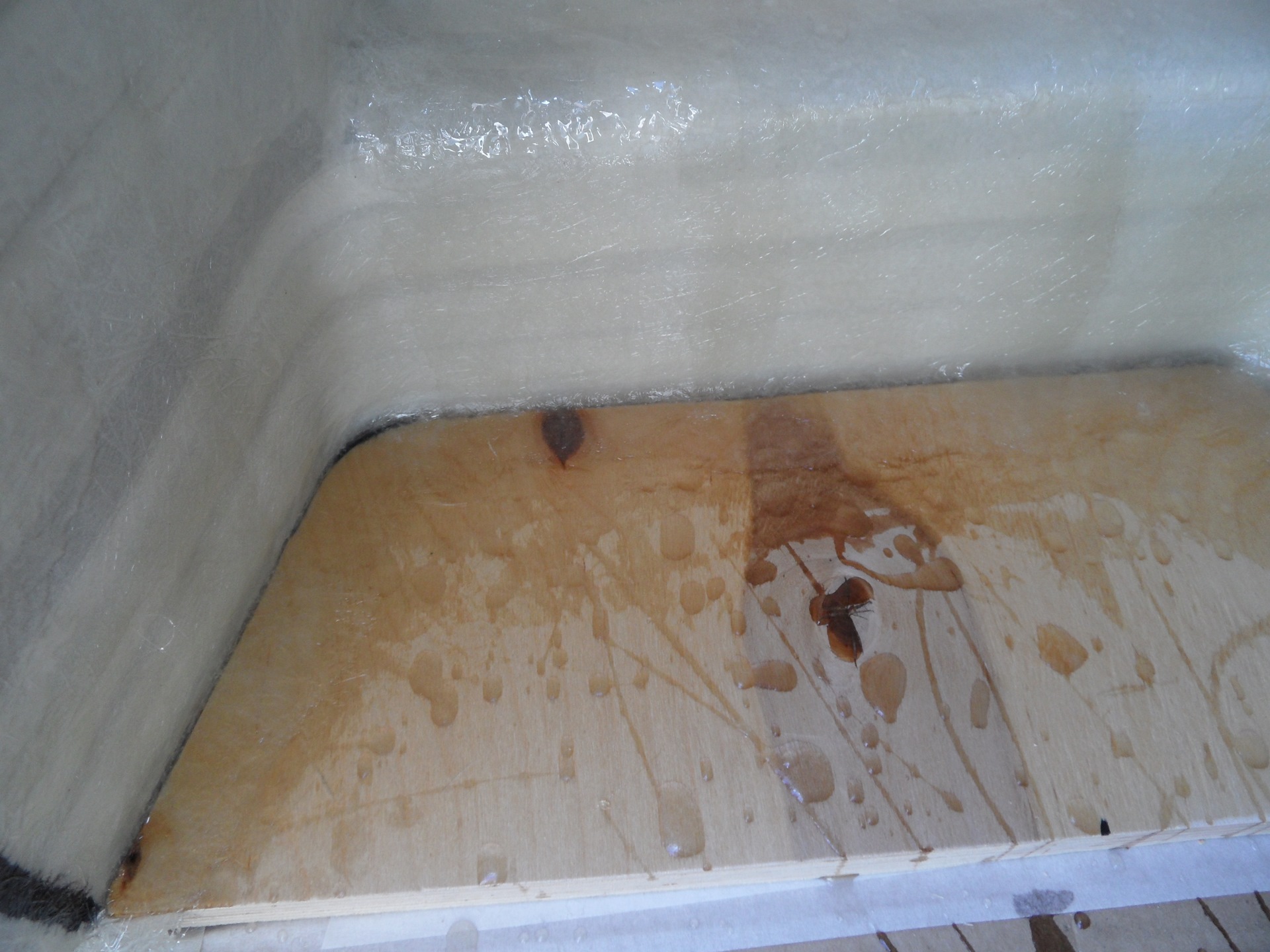

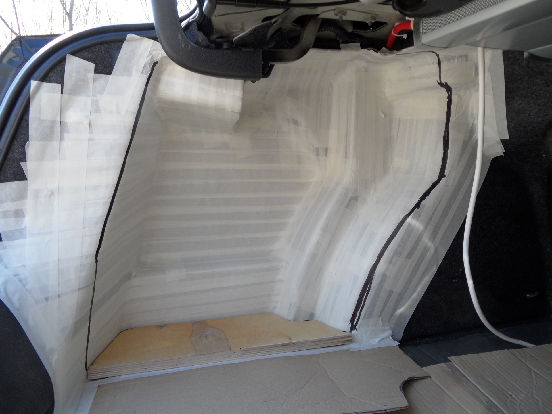

Нижнею часть сделал из 18 мм фанеры, контур обвел маркером

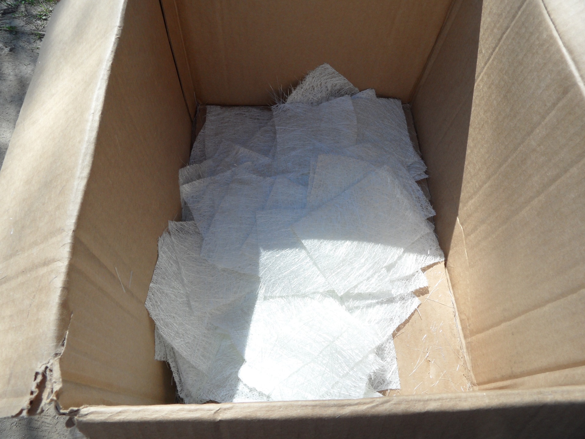

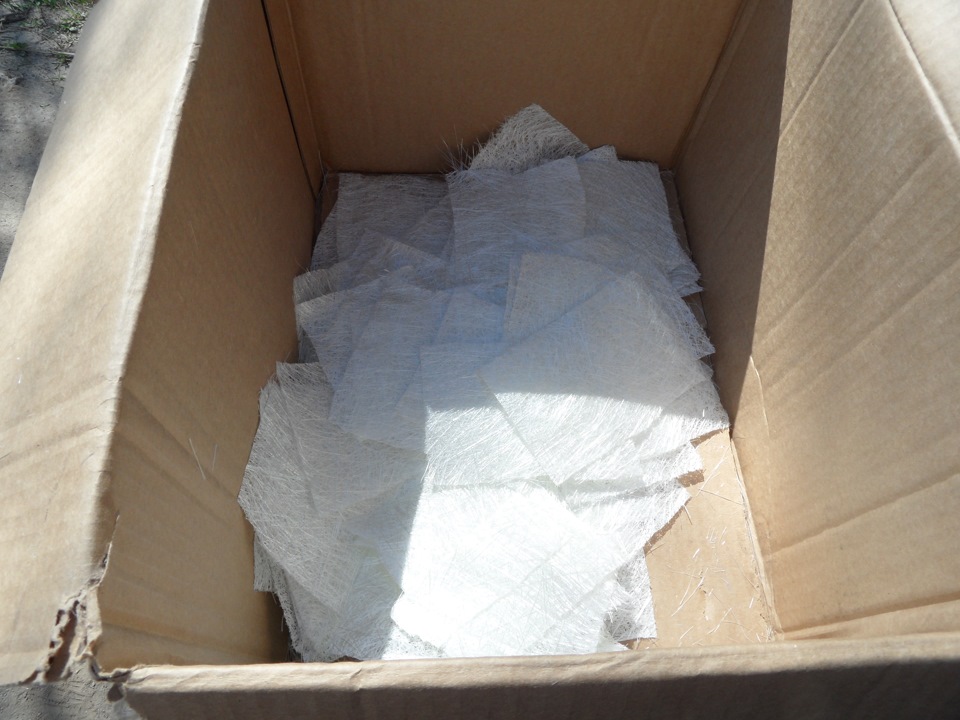

Стекломат нарезал на маленькие кусочки. Для удобства на пластиковых стаканчиках сделал отметку 250 мл.Удобно контролировать количество смолы и отвердителя.Первые два слоя наносил 300-ый стекломат.

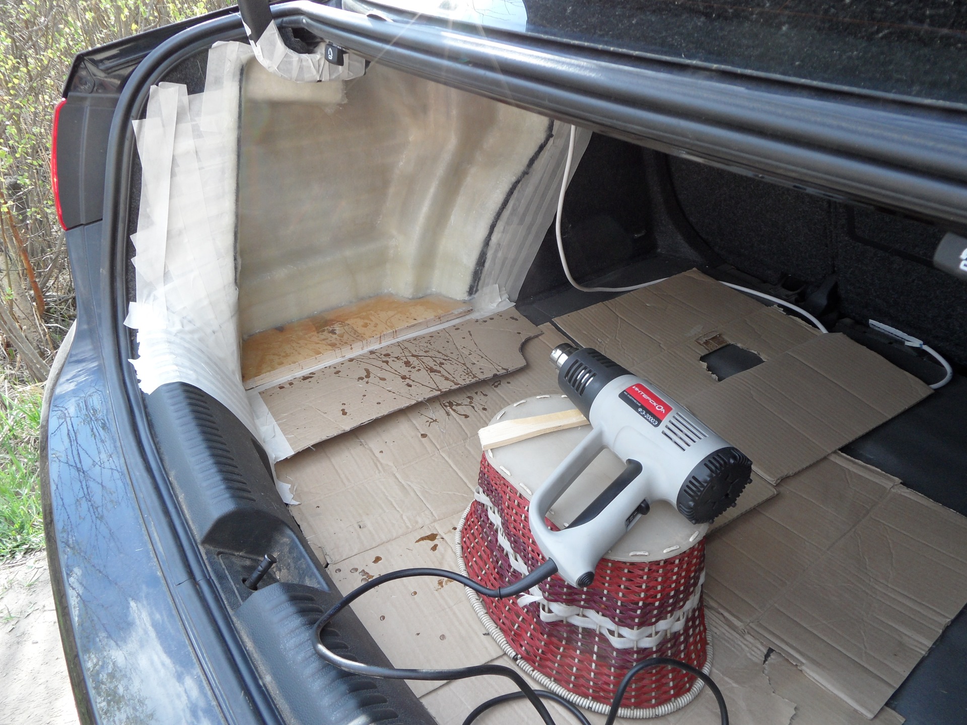

Вот и готовая "скорлупа", наращивать толщину буду 450- ым стекломатом.
Продолжение следует…

а еще для жесткости квадратики вибропласта клеят и смолой заливают
Сначала толщину наберу, если не хватить, буду думать что делать. А так у меня еще дробь есть, если что, то пущу в дело)
дак вот я видел как раз когда толщину набирали, ну это так как вариант)
