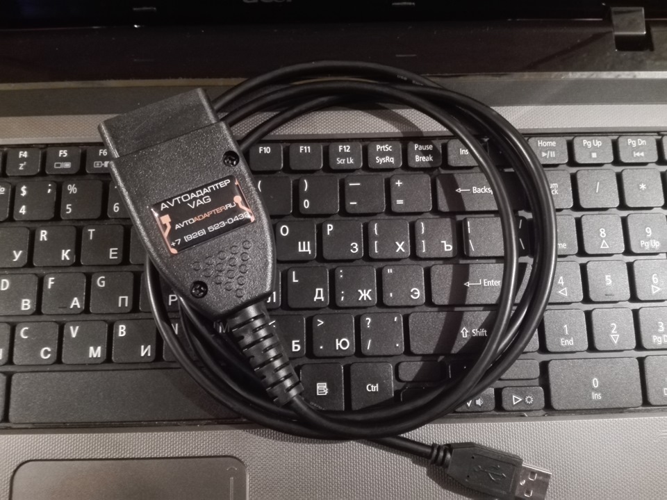

Матушка подарила мне ко дню рождения шнурок VCDS, вернее я сам его заказал, а она спонсировала, т.к. обслуживать обе машины всё равно приходится мне. Да и в последнее время я брал шнурок VAG 12.12 у aleks057, за что ему отдельное спасибо, что выручал.
Кабель был заказан в AVTOadapter за 4 т.р. (с учётом скидки Tiguan Клуба)

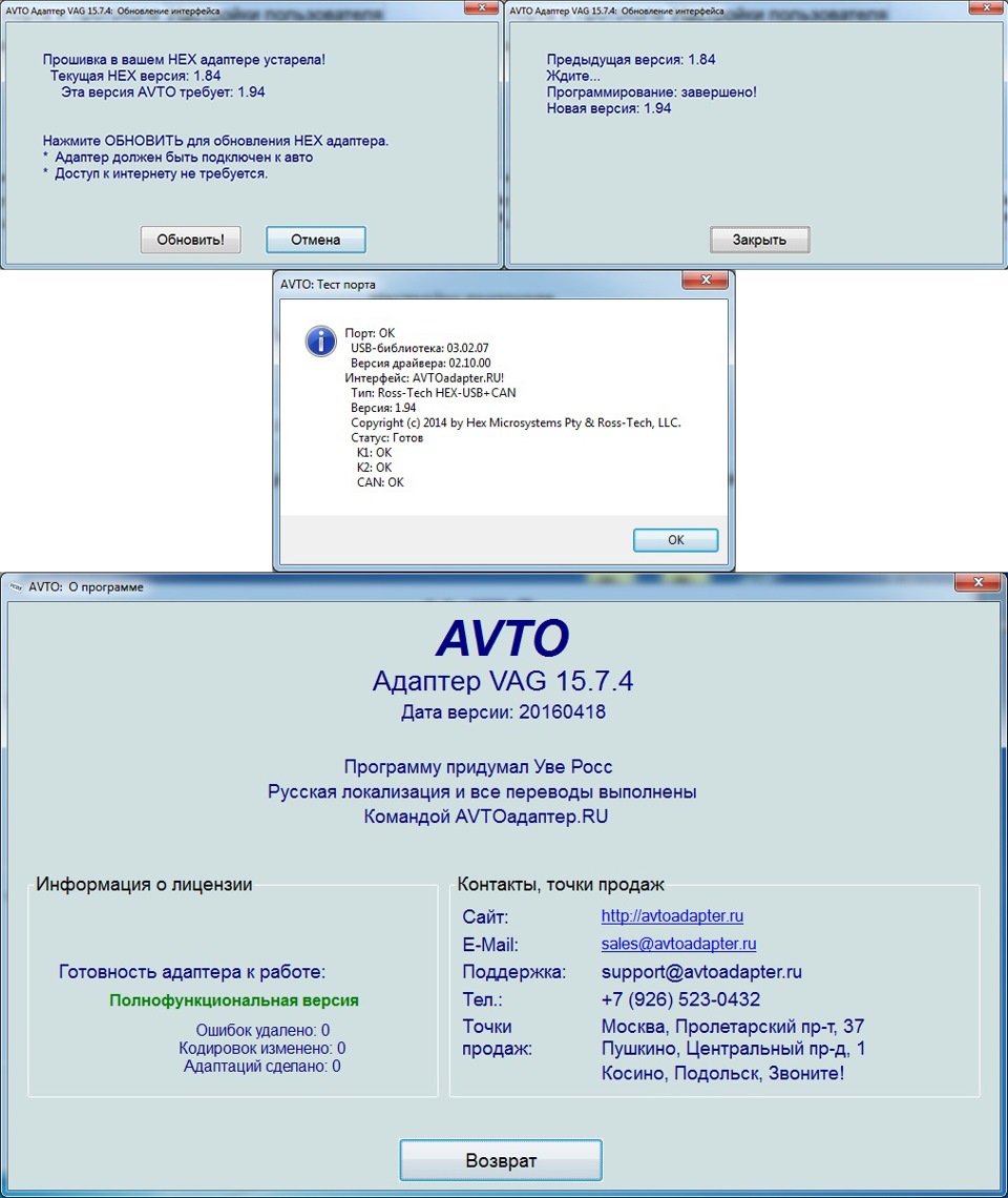

Доставка в Орёл Почтой России составила 5 дней. Предоплата заказа на карту Сбербанка + доставка 200 руб. Упакован конечно не ахти – в обычный полиэтиленовый конверт, в комплекте диск с ПО [VCDS 15.7.4 Rus] и инструкцией по установке, кабель и визитка AVTOадаптер.ru. Активация в течение часа и reg файл на почте. При запуске VCDS и подключении к авто попросил обновиться с 1.84 до 1.94 – успешно!

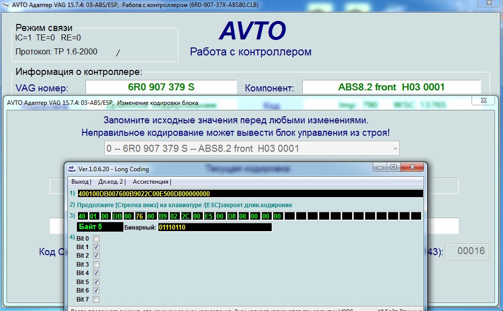

И на Fabia видит все блоки, но…перевод в некоторых местах просто ужасает! Для этого параллельно установил VCDS 15.7.4 Eng, при этом отдельной активации не нужно. В блоке 03 ABS/ESP (J104) в длинном кодировании не видит ни одного бита – нет подписей!
Ошибку отослал разработчикам.

Дайте пожалуйсьа ссылку на рабочий шнурок с алика. ото 2 шнурка у меня в длинном кодировании тоже не видит биты

А каким образом можно обновить софт шнурка?
При подключении шнурка выдал запрос на обновление софта…я тут не при чём)))
У меня такой же. Тоже недавно обновился до 15.7.4 и сам шнурок до 1.94
