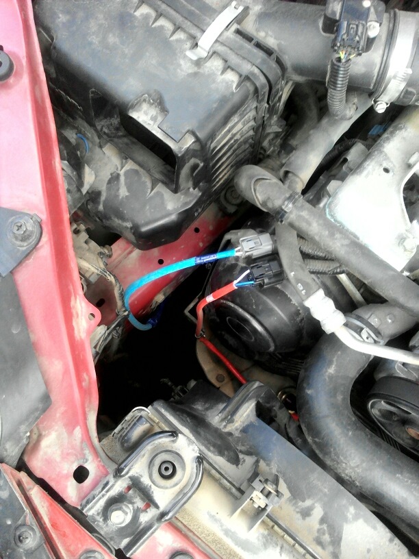

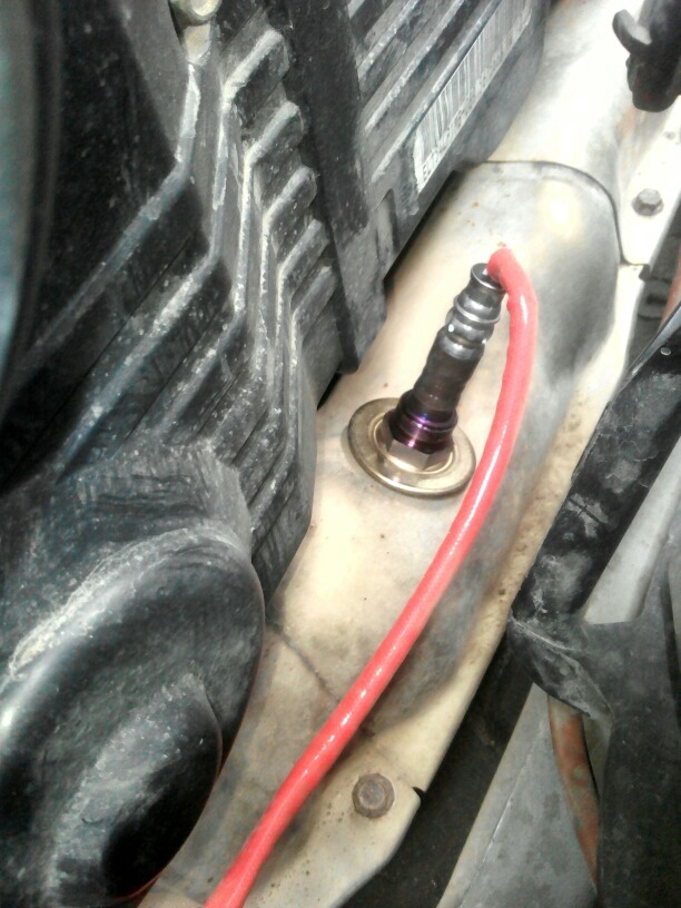

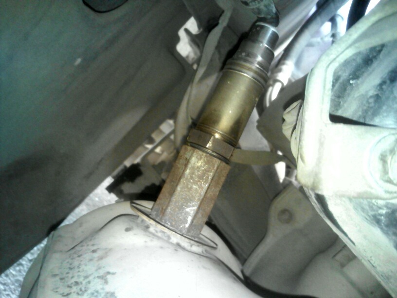

После неудачной замены первого датчика на универсальный, был куплен DENSO DOX0361 — 5 минут работы ключом на 22 и двумя ошибками меньше (слабое напряжение в цепи 1го датчика и бедная смесь — номера не помню так как сбросил ошибки)

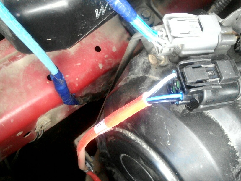

На место второго умершего датчика встал купленный ранее BOSCH 0258005133 (Вазовский 4х контактный) — обрезаем фишки и методом скручивания) соединяем провода (на вазовском провода раза в 2 толще чем на оригинале) цвета совпадают серый, черный и 2 белых, барабанная дробь … Джеки больше не гортит, круиз работает)

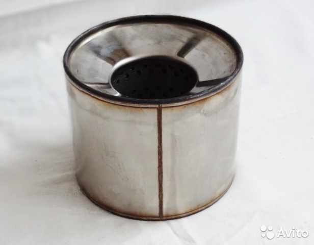

Осталась одна проблема. После удаления катализаторов появился резкий запах гари в салоне при открытых окнах, ну и звон в выхлопной трубе при разгоне.
Теперь вопрос?
достаточно будет установки пламегасителей чтобы избавиться от этой проблемы?
какого размера пламегасители? 100 х 100 мм ?
врезать дополнительно в трассу универсальный катализатор?

Скрутка …изолента… ФИ!
Только пайка и термоусадка в цвет! …а Так…
под рукой не было ни того ни другого. Делал в качестве эксперимента, теперь обязательно переделаю на постоянку_)
мы следим! :)
Скоро ты обнаружишь что вазовского датчика с таким соединением будет недостаточно-проживет он максимум тыс 50. А скрутку надо будет заменить спайкой…через каждые 1-2 тысячи будет вылазить Р0037
проверим, спаять никогда не поздно.
насчёт пламегаса не знаю, но он дешевле чем катализатор, и звук становится как у мощных авто. большего не знаю.
Ну да пламягаситель 1500, а каталик 5000 и выше
катализатор когда умирает, вот тогда и ставится вопрос что ставить, но катализатор не просто так ставится.
как мне уже сказали, даже если заменить всю трассу выхлопа перемены не будет, только звук выхлопа станет громче.
Речь не идёт о замене всей трассы это совсем другая история. Я преследуют немного другие цели, возвращение комфорта а не прибавка мощности, динамики не с моим двигателем.
