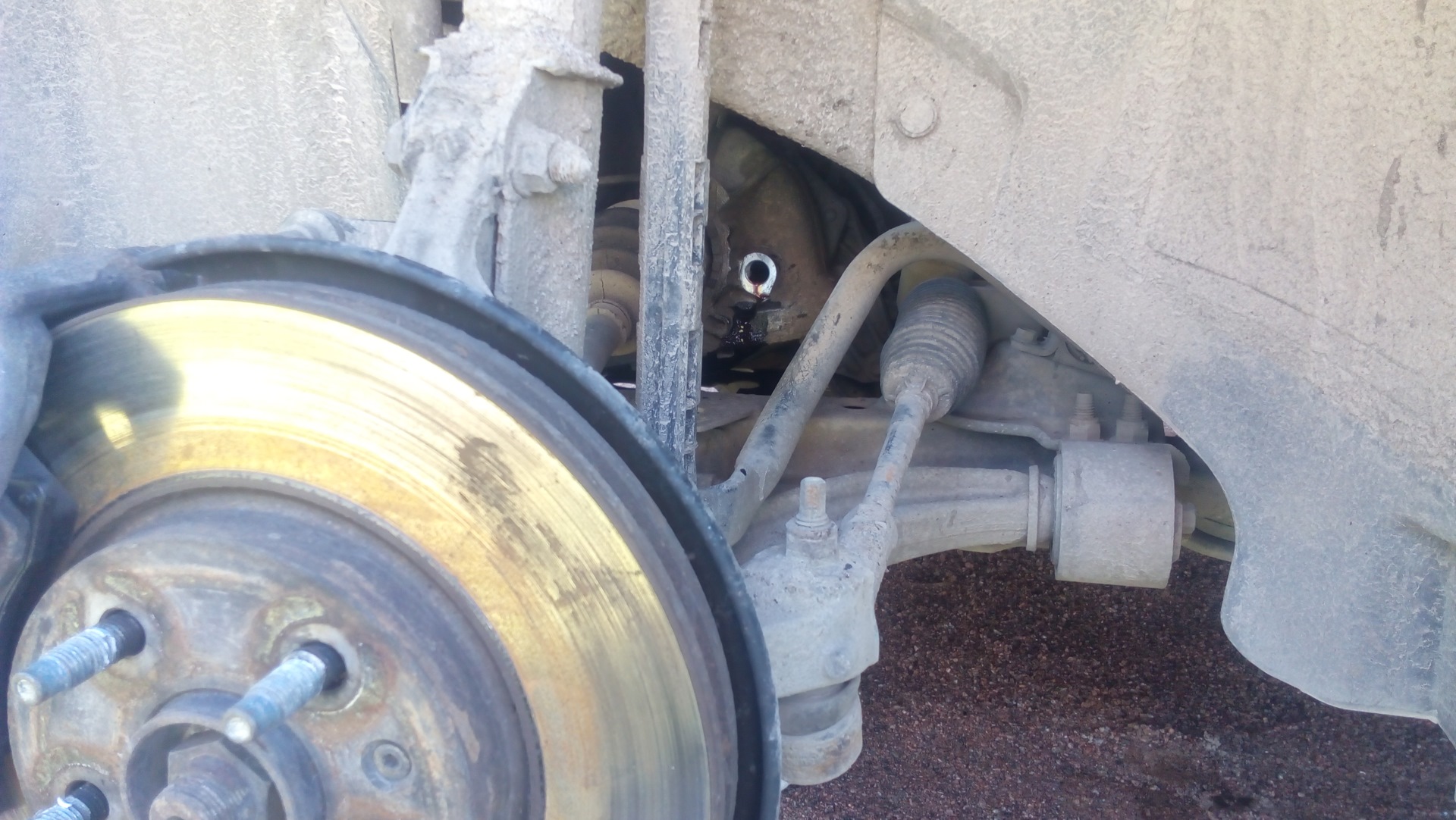

Передачи включались туго, а с приходом тепла и вообще отвратительно! Масло у меня было и вот решил произвести ревизию:
1. Открутил сапун сверху кпп, он прикрыт чёрным колпачком из пластика, и почистил его, продул.
2. Снял левое колесо и открутил заглушку уровня масла в кпп. Вылилось примерно 300 мл, может чуть больше.
Это мне в прошлый раз специально обученные люди перелили. Заодно почистил заглушку-она с магнитом на кончике, и там много прилипло стружки. Прокладки на ней никакой нет, так что рекомендую у кого руки чешутся данную процедуру.
Передачи стали включатся чётче и без усилий

Тоже такую процедуру сделал-был недолив ~250 грамм, ещё поменял сапун вроде от Зафиры, там отверстие больше чем на родном, щас и коробка сверху сухая и передачи лучше стали включатся(первая иногда плохо включалась) В общем благодарю за наводку!Тоже присоединясь, и рекомендую сделать процедуру, ведь работа не сложная, а польза однозначно есть!
Сапун открутился с ожидаемым натягом, головка ключа плюс удлинитель и ключ трещётка из набора.
Сапун легко открутился? У меня не поддаётся…
Перелив вреден. Шестерни должны разбрызгивать масло при вращении. Много масло дает большое сопротивление вращению шестерен
Сколько же вам перелили масло?
Полтора года назад мне долили в кпп поллитра масла, это факт, ибо эта бутылка хранится у меня в гараже с тех пор. И с переливом 300 мл я проехал ещё 50 000 км, к поломке это не привело, но передачи у меня всегда включались туго, особенно первая.
