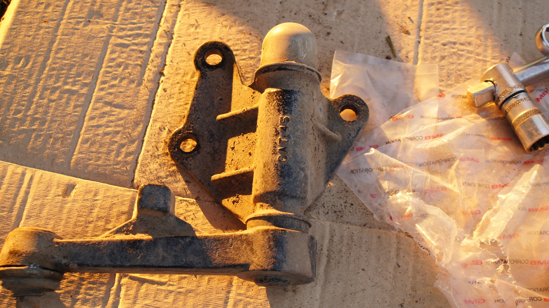

Запись скорее для себя, а то начинаю путаться что когда менял.)

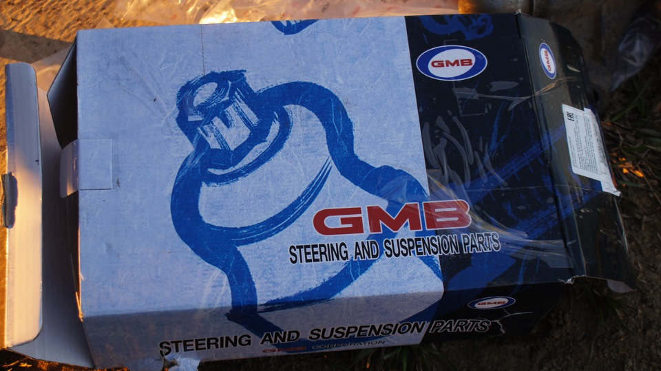

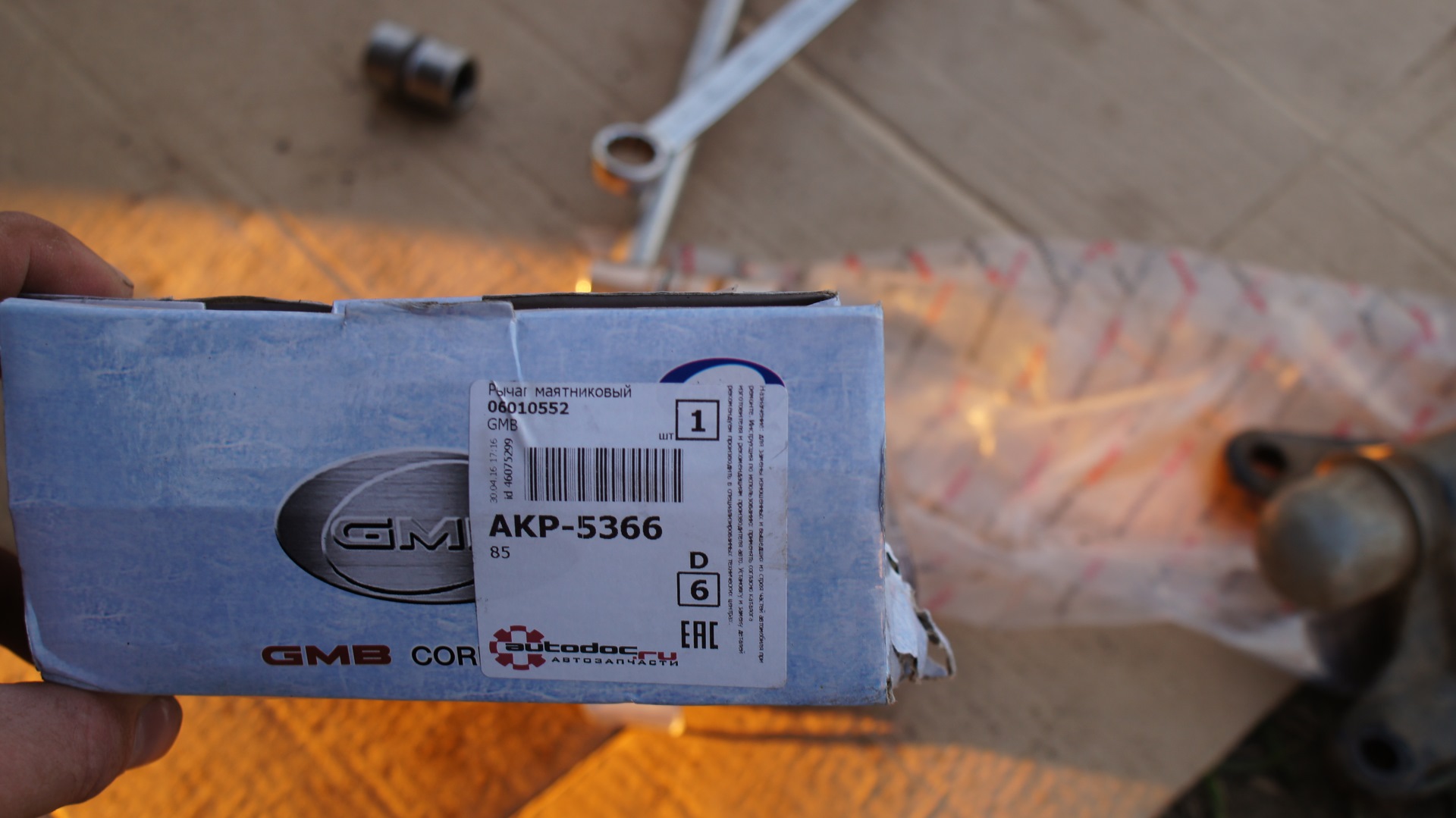

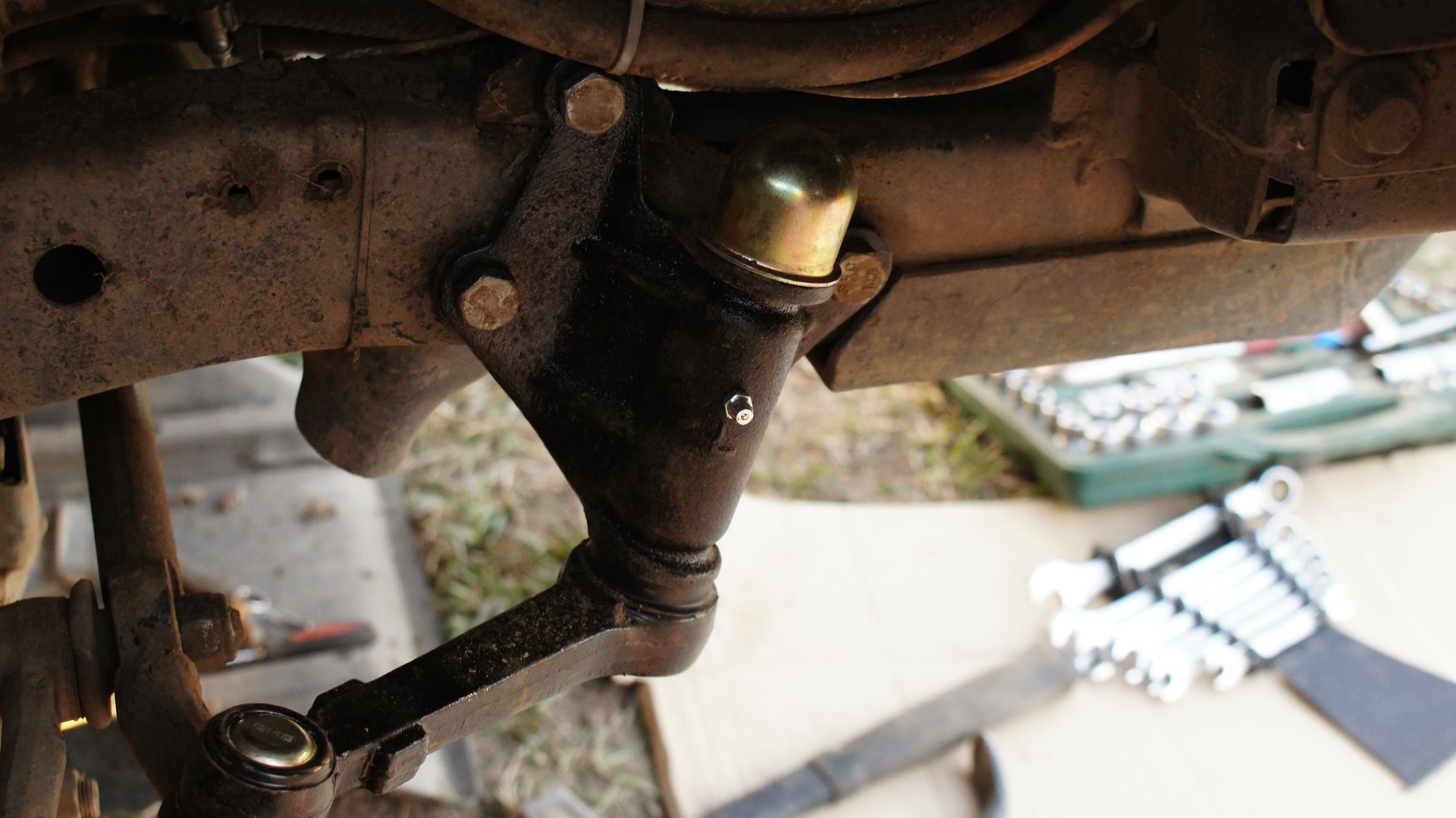

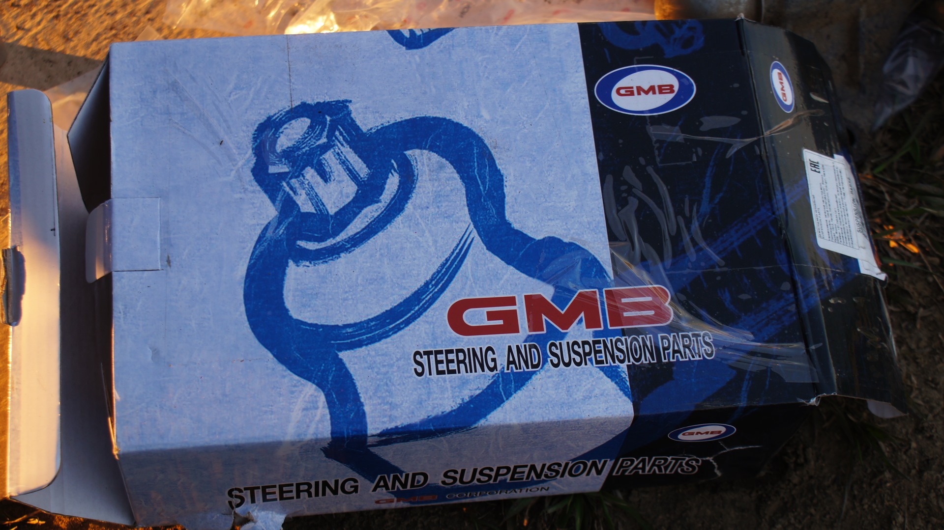

Продолжаю приводить в порядок рулежку. Заменил маятник. Решил попробовать фирмы GMB. Помпы, да крестовины от них ходят вроде неплохо. Цена немногго больше тысячи, тоже нормально для эксперимента. В общем посмотрим, сколько продержится.
Прошлый маятник, CTR CAT45 был заменен примерно на 115 тысячах пробега, т.е. 65 тыс продержался. На нем начал немного люфтить палец. Втулки как новые, никакого люфта.
Ну и пара картинок
Запчасти на фото: 06010552

У меня 36 шлицов. Машина 2005г. Саня я не заморачивался и воткнул маятник от 4runera.полет нормальный

У ребят на станции валялся. Отдали за 0 руб. А вот сошка скорее всего китай. Пока ге знаю.

Тоже предстоит его замена! И сошку на рулевом менять, только вот количество шлицов не знаю
У меня на родном китайском редукторе 32 шлица сошка. Машина конец 2006года.
У меня 2005 конец…тоже родной Китай)

Кстати номеров шаровых, рулевых и сошки этой нету?! Не грейтволовские
Все есть.
Ставил вот такие детали. все за раз, 65 тысяч назад, когда перебирал перед. Все целое еще, маятник первым сдался.))
Верхние шаровые CTR CBT27
нижние шаровые CTR CBT42
Рулевые тяги в сборе CTR CST24
Сошку не менял. Номера на сайте ирито есть все.
Вот блин, я китайские поставил…посмотрим насколько хватит…а сошка только Китай?!
Да может и китайских нормально хватит. Я шаровые с рулевыми менял, еще родные стояли. На 115 тысячах.
У меня 264000 пробег…)))

На счет заменителей по сошке точно не подскажу. Насколько знаю, от 4runner точно не подходит. Так что скорее всего только китай.
Привет. Сошка только китай. Все остальное не подходит. Сань не могу разместить объявление. Может кому нужен джойстик регулировки зеркал от оленя. Отдам бесплатно, вместе с фишкой. Спроси у народа. Он рабочий. Я просто себе поставил весь блок от форестера 2014г. Просто супер. Если кому надо пиши мой номер. Пусть люди заберут на здоровье
