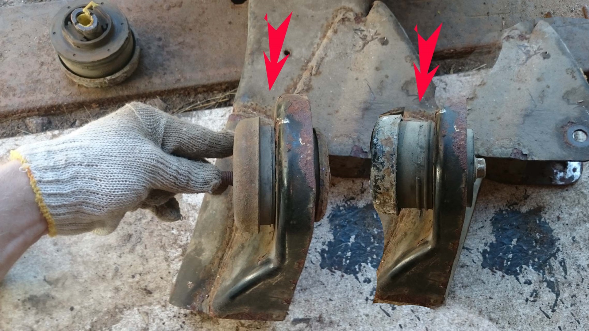

Пользуясь случаем прикупил горсточку "живых" хоть и б.у. Подушек.
Состояние- на фото, для сравнения — вверху с двух машин ездящих раньше в Питере(причем когда стояли на авто, даже трещинок не было(при виде сбоку)- как бы идеальны считаются, только Хer оторвешь…когда снять нужно
с "серого " Ещё не снимал, но визуально Хуже(нижние перетянуты и потресканы, поэтому и запасаюсь на скорую переборку. Но страшит встрять с Рамой
Для тех кто считает, что рамы не гниют(а таких очень много), а подушки вечны, пару занятных фото рамы.(внизу, пример уха прямо перед передней стойкой-самое просаживаемое место, очень чувствуется работа подвески на кузов когда или начинают крылья передние горбиться…

Печальное зрелище. При таком состоянии подушек и рамы, кузов действительно рискует оторваться…=(
Ну там 3.4.5-е ряды в прекрасном состояние были, зад оторвется -пофиг.
Вот 2-й ряд, сразу чувствуется. Да и Всё равно 99% катают город-трасса, легкое бездорожье.Оторвут кто реально диагонально вывешивают, тут дело в том, что их не просто было вырвать…Там металл подушки под резиной прикипел к раме напрочь…как единое целое…Жаль фоток не было, визуально вообще прекрасно было просто решил тогда перетряхнуть…
