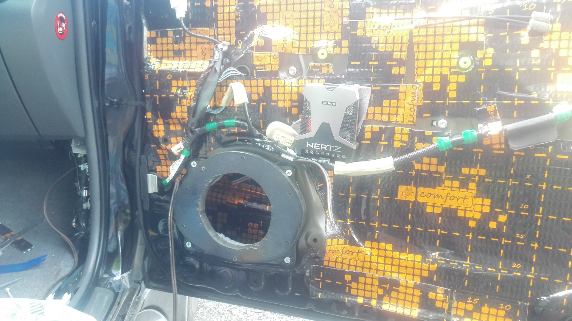

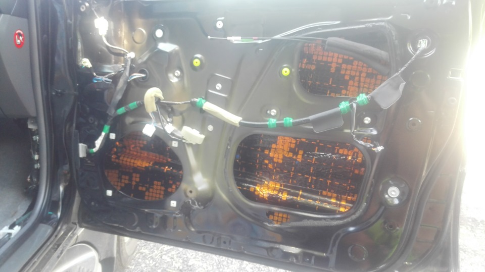

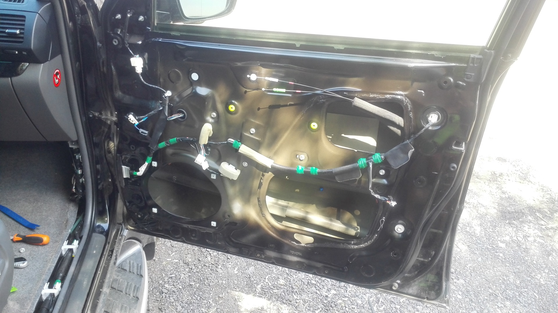

Ну вот, продолжаем подготовку под замену автозвука. Основа основ, как все знают, это шумка дверей. На предыдущей машине делал полную шумку сам, потому опыт есть. В общем ничо сложного нет, клеишь и трешь;)

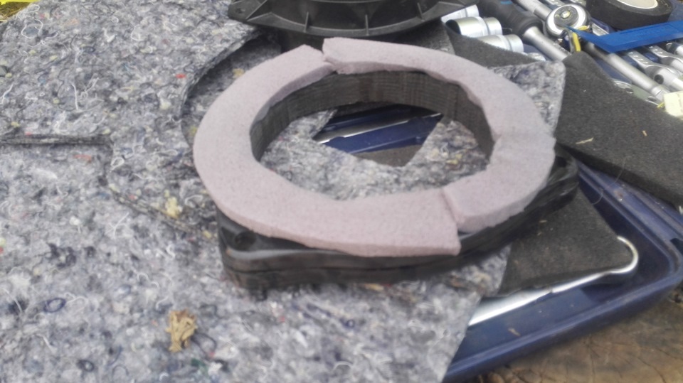

Параллельно установил проставочные кольца под новые динамики.
На фото виден результат работы…

Привет! вот то, что видно на фото, это вибропласт. Ушло 10 листов по 280руб. Толщина 2мм. Сплен, как я выяснил, можно не клеить-перевод денег, а толку ноль. Антискрип еще купил на карты дверей, дальше фото выложу, пока не доделал их.

Двери это самый основной эффект конечно. Но скорее всего частями сделаю полностью. Нотише стало прям очень заметно уже сейчас. Раньше на 120 км/ч начинался гул, сейчас тишина до 140. Намного тише и комфортнее стало.

Да, все эти приблуды на крыше шумят дико. Ну я на прошлой машине катал и вибру и сплен толстенными слоями, а эффект был такой же. Потому в этот раз проще относился к этому и закатал чисто металл виброй 2мм, сплен нафиг не стал на двери, потом еще вибру наклею на карту двери, чтобы была потяжелее, и антискрип 10мм пущу поверх. НО оставлю штатный войлок! пишут, что он очень хороший звукопоглотитель.
