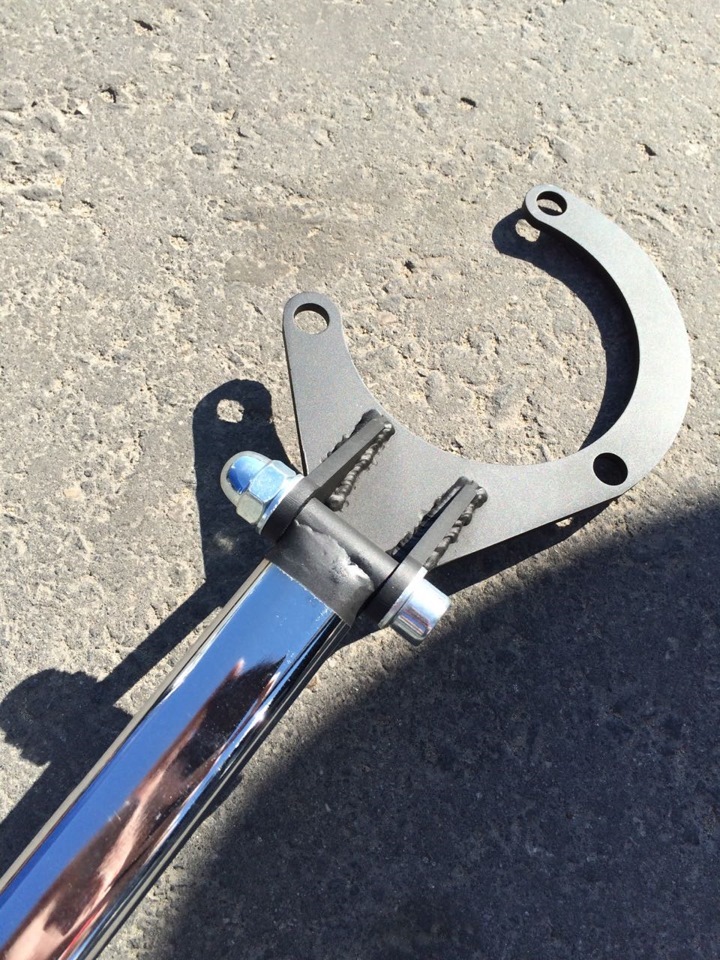

Всем привет, все знают как камри ведет себя в поворотах, НИКАК ! Валится на бок, жесткости кузова совершенно не хватает, да и на прямой при скорости выше 120 машина уже плавает, ситуация немного улучшилась после установки 18ых колес но не то что бы ах. На прошлом авто были распорки, стоек и спереди и сзади, это кардинально меняло ситуацию, думал что куплю распорку и на камри от техномастера за 1500р но не тут то было, они не делают их на эти машины ))) Есть вариант тюнячей с владика за 7000р но ее вид и цена мне не понравились, поиски продолжались пока я не нашел сайт где КУПИТЬ РАСПОРКУ!

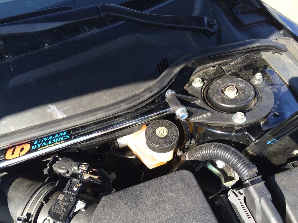

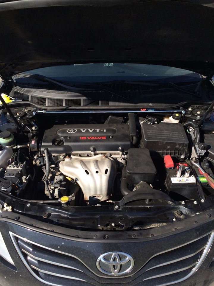

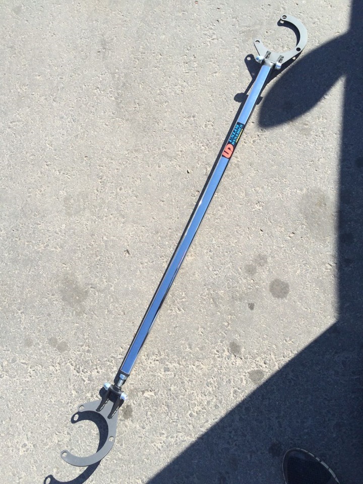

и Человека на драйве mayfun, списались, договорились обо всех нюансах . главное для меня это было чтобы она была черная, и отправка деловыми линиями, срок изготовления примерно неделя, оплата 2600р на карту и вот я сегодня забрал и установил ее на место, ни каких сложностей не возникло, изделие качественное . сварные швы крепки и массивные, встала как влитая . на ней есть регулировочная гайка с помощью нее точно подогнал под посадочные крепления. Моя довольная.
Установка заняла 15 минут, при наличии инструмента.

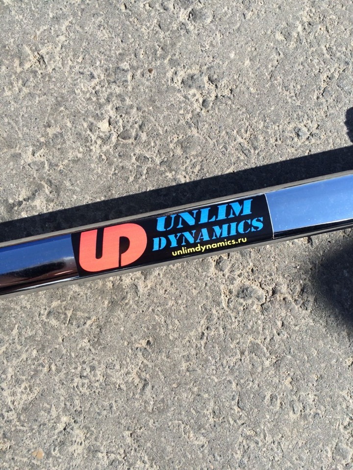

начала ржаветь хром труба этой распорки, это через 5 мес использования. но за такие деньги ваще до лампочки.функцию свою выполняет на ура . надо ему (производителю черкнуть — чтоб и трубу красил той же краской что и крепления.

можно менять подвеску, можно ставить колёса, можно ставить распорки. все эти вещи влияют на машину по разному и каждая только в своём месте. замена подвески и колёс будет сильно ощущаться, но на жёсткость кузова не повлияет никак. распорка не даст жести как колы или колёса на низкопрофиле, комфорт останется, придёт чёткость руля и упругость подвески, кузов перестанет гулять, скрипы всякие уйдут, больше устойчивости при рулении на не ровной поверхности

а зачем болтовые соединения на распорке?!
Я точно не понял, видимо для лучшей подгонки т.к при таком строении распорки без изгибов ее не поставить, места нет, да и с ними можно поставить на авто с любым пробегом, т.к кузов все равно со временем играет немного.

ага) но распорки должны быть без болтовых соединений))
Только почему то у именитых производителей почти все с оными )
ага)) а у именитых тюнинг производителей без болтов))
Не понял ты меня, наоборот все

с распоркой лучше управляемость.

так вроде основные проблемы я описал выше, ну обьективно изменения есть машина пособраннее стала . крены не такие стали, я ждал большего но за эти деньги эффект бомба, ну и внешне круто смотрится.
ну и еще радость жестянщикам, если будет удар ( не дай бог конечно ), то поведет кузов с двух сторон
Не ) там есть ребро и при сильном ударе он складывается.
