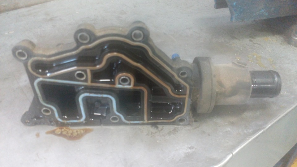

Приветствую вас дорогие друзья. Менял я как-то по осени жидкости технические))) Да по зиме не уследил за антифризом и заплакал корпус термостата слезами. И показал он мне бяку вселенскую по весне. Плавало маслице в расширительном бачке и наросли там сталактиты. И как же мастер зае…ся чистить бачок я вам скажу(((

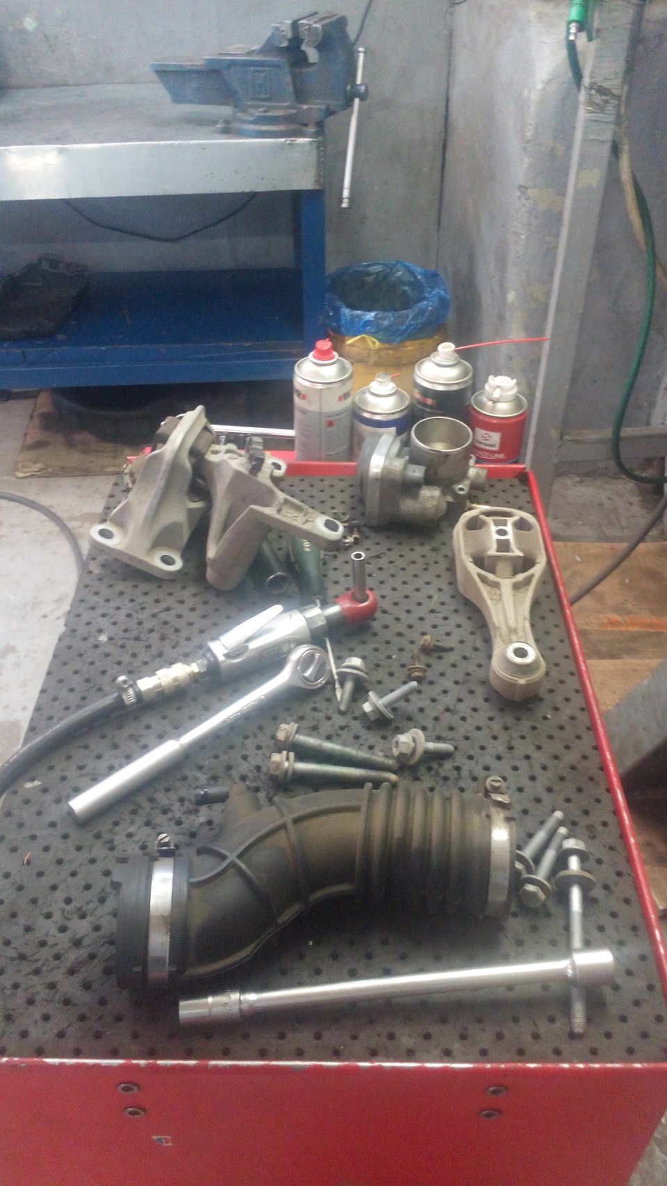

Заодно дроссельный узел почистили))

есть такая болезнь. правда хз чем рено думали, когда решили маслоканалы провести в корпус термостата)))))
Вы мыслите как обыватель, а они мыслят как коммерсы. Для них мы в той или иной мере денежные мешки которые надо доить. Только реношники хотя бы не так это активно делают как многие другие бренды и сервисе не жестят по черному. Так что термостат, трапеция дворников и задние т.д. это еще мелочи)))
_))))) может и есть правда. у рено хотя бы цены на запчасти не дорогие))))

Полностью термостат менял? тоже было такое, поменял прокладку термостата и снял помыл бачек! цена вопроса 1500 руб)))
Привет землякам! Полностью термостат. к 170 уже смысла в прокладке нет, там уже и корпус играет и сам термостат тупил. тем более что деталь была по старым ценам.
