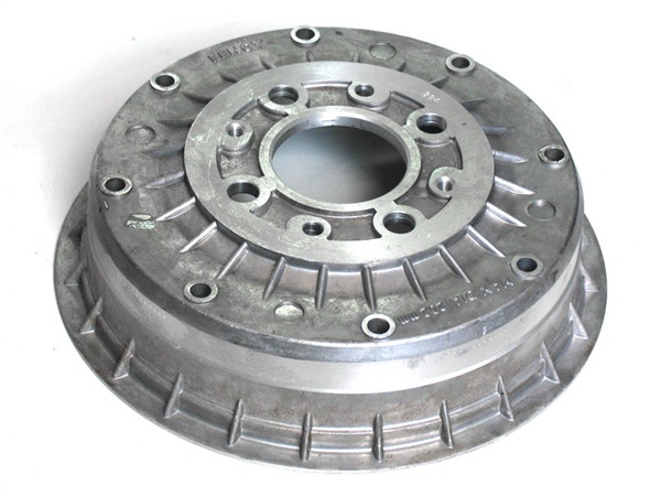

Всем привет! После покупки заметил что при торможении бьет в педаль и авто тормозит рывками! Ну на первый взгляд очевидная проблема — это выработка на тормозных барабанах (эллипс). Прикупил барабаны и быстренько их поменял, стало чуток лучше — но рывки все равно присутствовали!

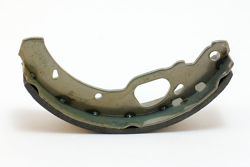

Мой мозг выдал следующую идею:- "Меняй колодки, так как скорее всего неравномерно выработались", хотя когда менял барабаны — выработка на мой взгляд у колодок была процентов 30, а у барабанов и того меньше! Ну до кучи тоже решил поменять, моей ошибкой было то, что я не знал что под АБС нужны определенные колодки, а я уже купил обычные 2108 Allied Nippon за 822 рубля и благополучно потерял чек) и обнаружил это когда уже снял барабаны и планировал замену!

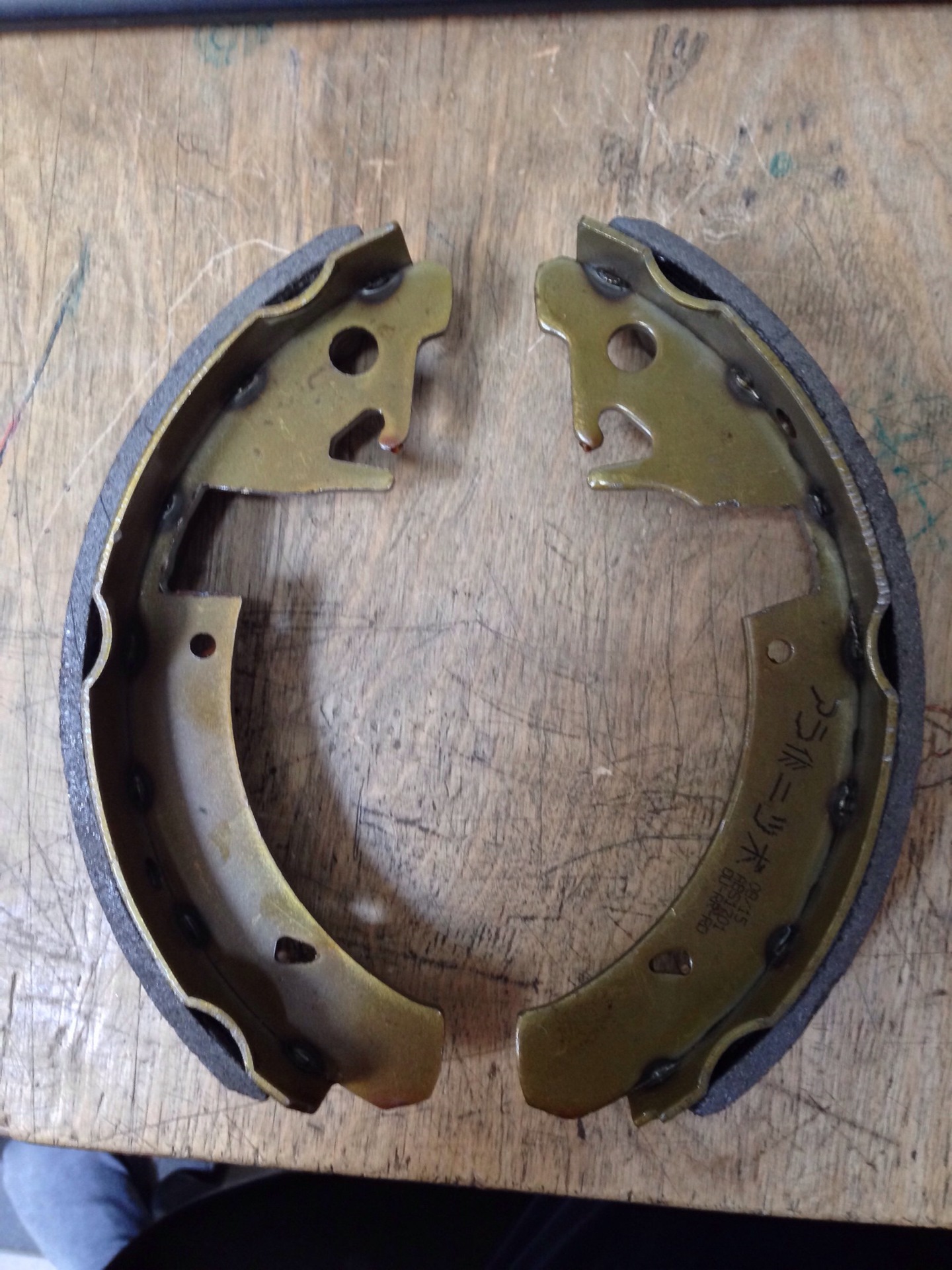

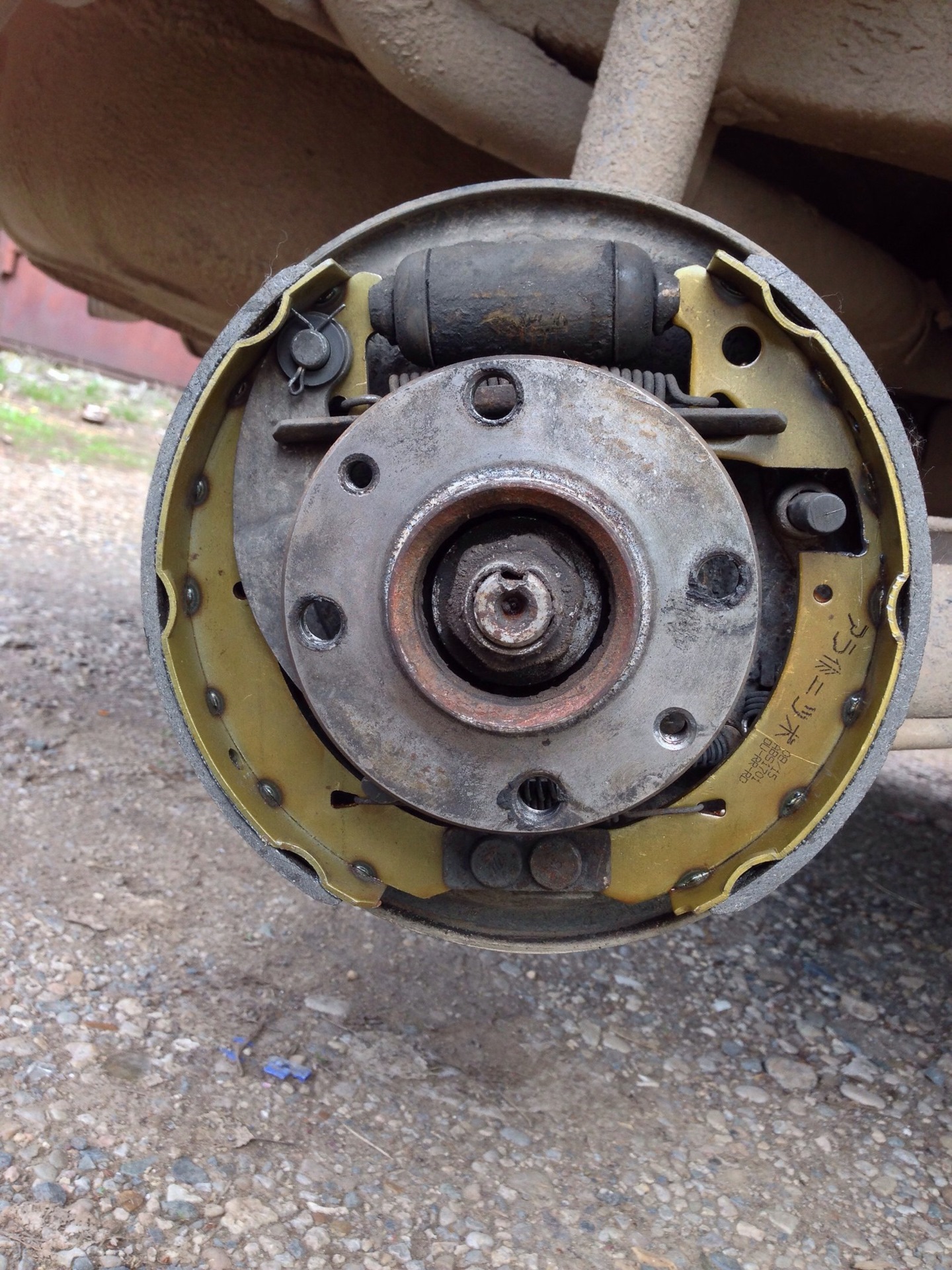

Ну что же, есть болгарка, шуруповерт — почему бы не поколхозить) взял родную колодку по ней маркером отметил отверстия, ну а дальше все будет понятно по фотке. Так же могу добавить что не совпадают отверстия для маленьких пружинок их надо тоже сверлить.
После замены так же увидел что предыдущим хозяином был заменен один трос ручника, в следствии чего колеса тормозили с разным усилием, пришлось еще и заменить тросы на новые — благо стоят они не дорого 450 руб от калины седан. Так тросы поехал менять в сервис — так как нужен подъемник, то заодно и заменил тормозную жидкость и прокачал тормоза там же. После всех манипуляций рывки минимизировались, по крайней мере моя девушка говорит что все норм, ноя чувствую что передние тормозные диски кривые, хочу отдать токарю их на проточку что бы убрать биение, так как выработка у них не большая. Если уж и после этого рывки осунуться, то я хз че делать — в жопу тормоза тогда)

Главное, чтобы эти прорези под датчики не снизили жесткость и прочность колодок
Не снизят, так как прорезь не полностью, и эта планка через точки сварки будет полностью передавать усилие !
Хорошо, если так, но момент сопротивления сечения снизился
Возможно, но думаю не критично, запаса прочности должно хватить !
