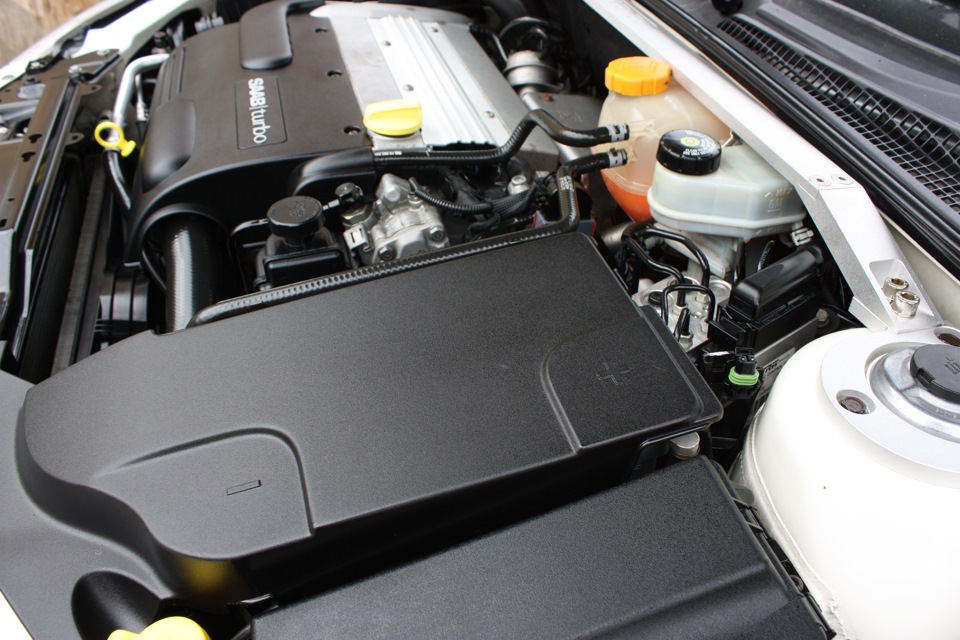

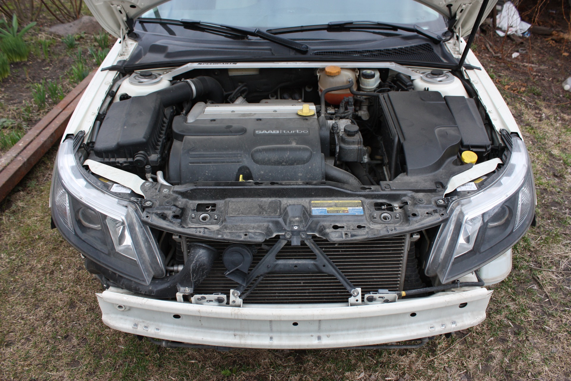

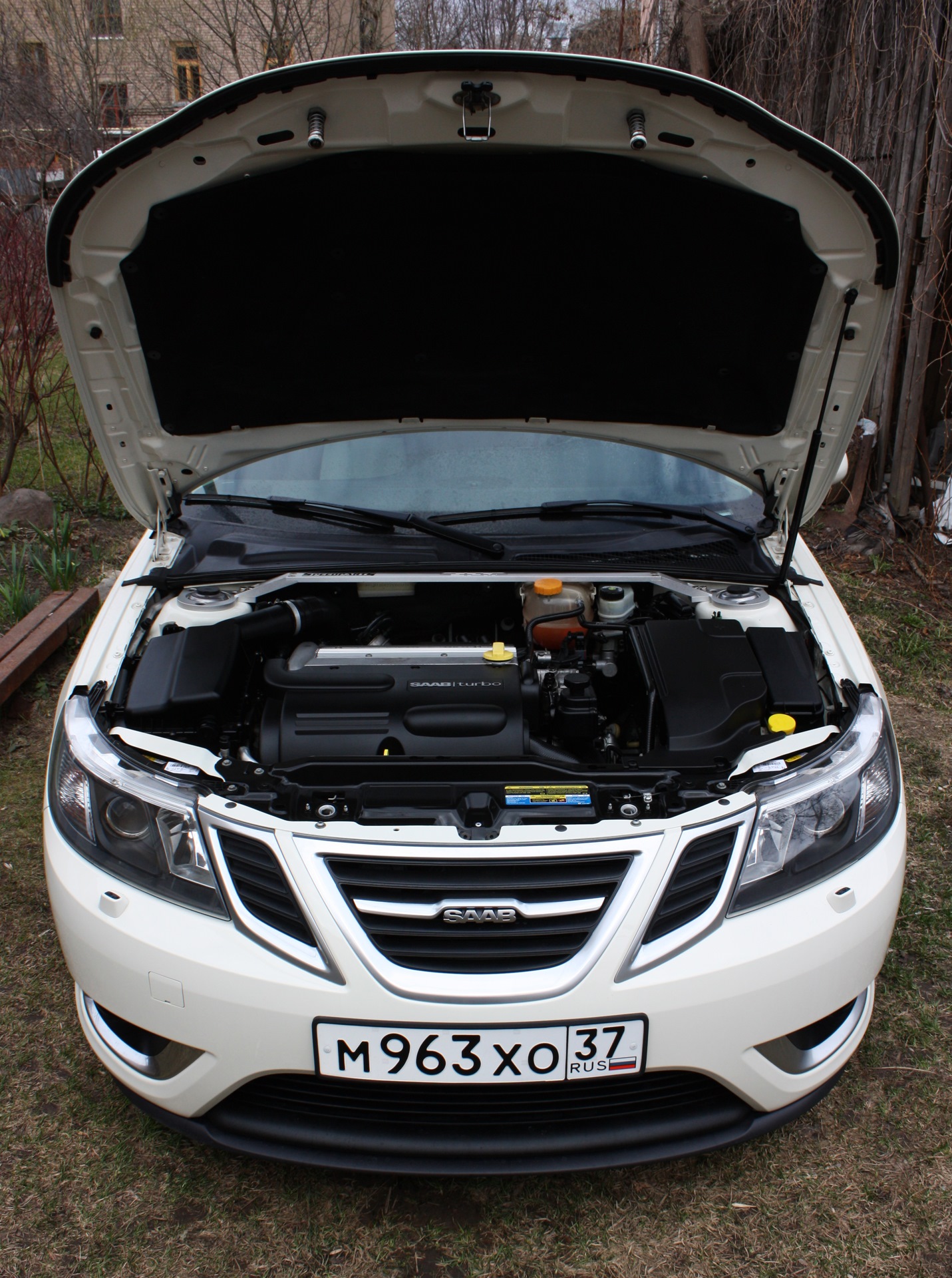

Итак, сегодня речь пойдёт про один из вечных вопросов, а именно "мыть" двигатель или "не мыть". Споров много, доводов ещё больше. Есть и пострадавшие. Но! Я дам Вам ответ — определённо "мыть"! Но делайте это правильно и специальными составами. Потому как чистота — залог всего, а главное — здоровья.

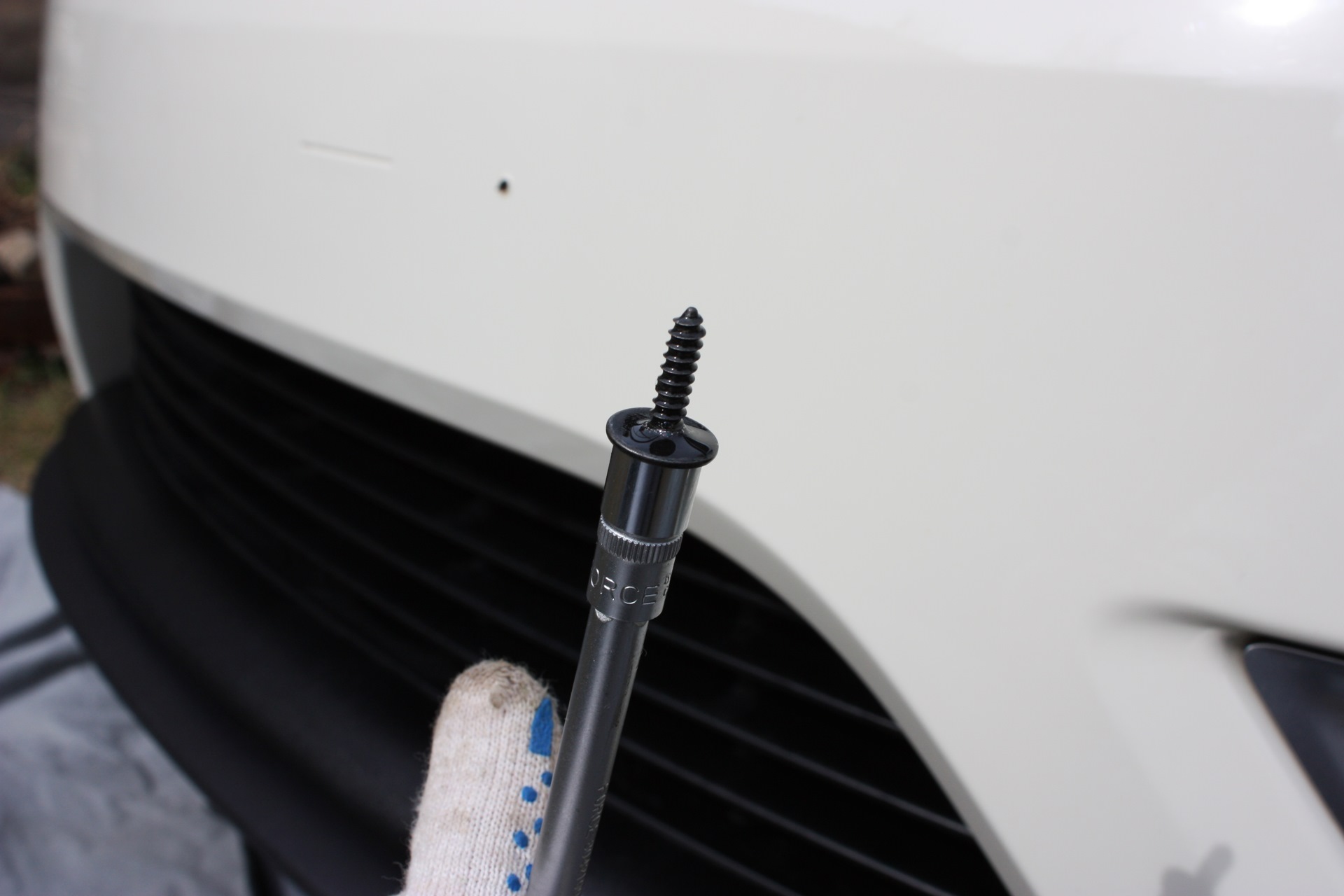

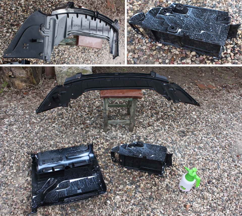

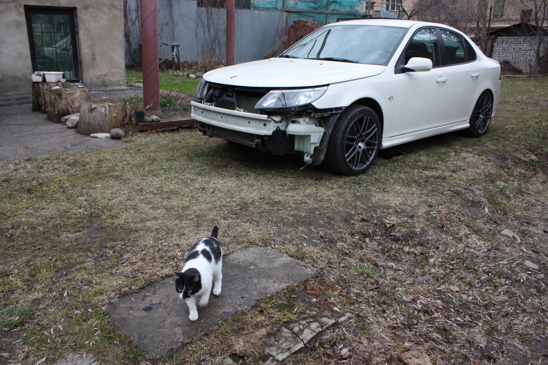

Как любитель победить одним выстрелом и совмещения совместимого, совместил мойку ДВС с установкой новой решётки радиатора (почитать можно ЗДЕСЬ). Со снятым бампером можно лучше промыть скрытые места, в том числе и радиаторы.

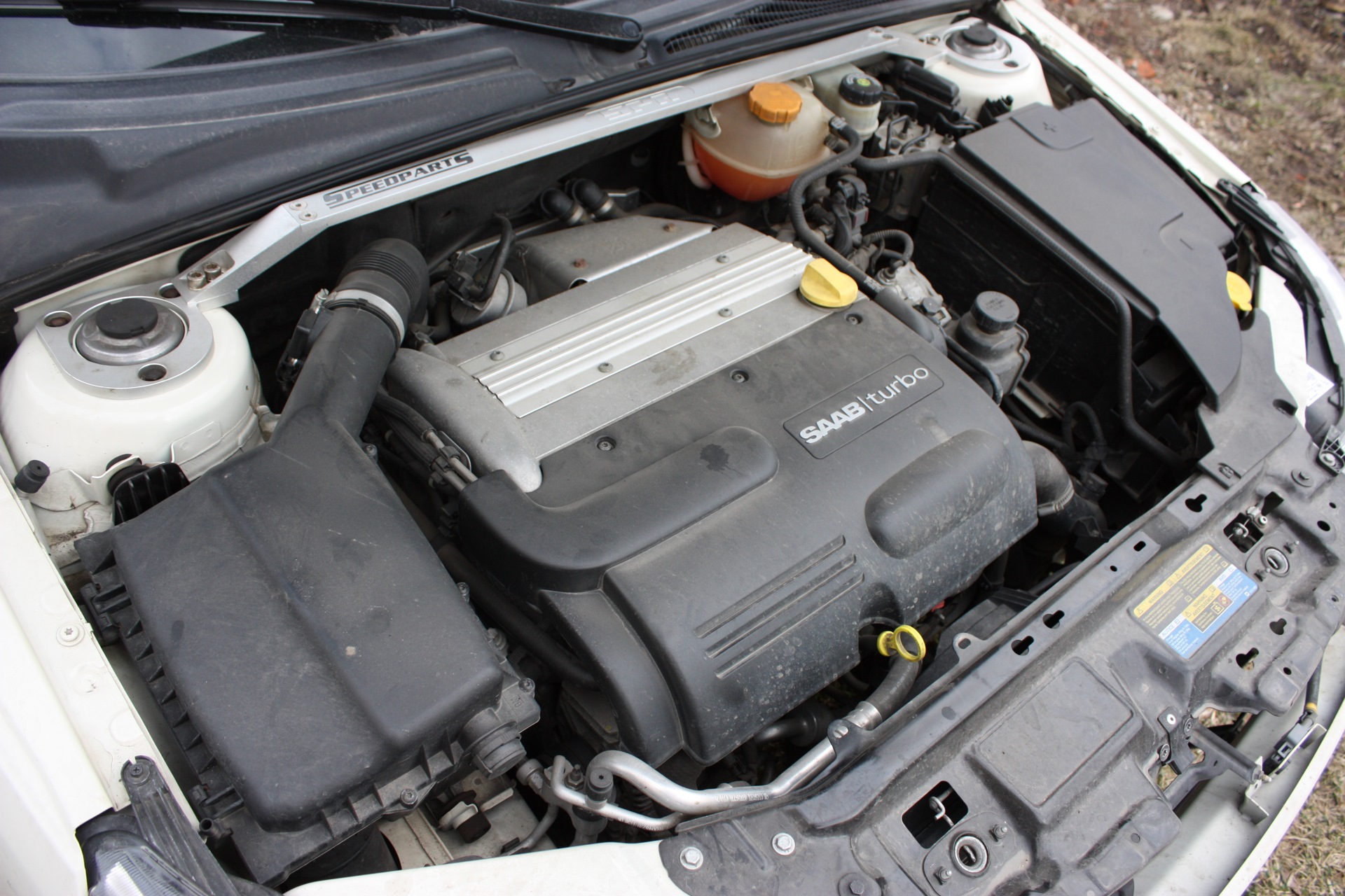

А теперь о средствах:

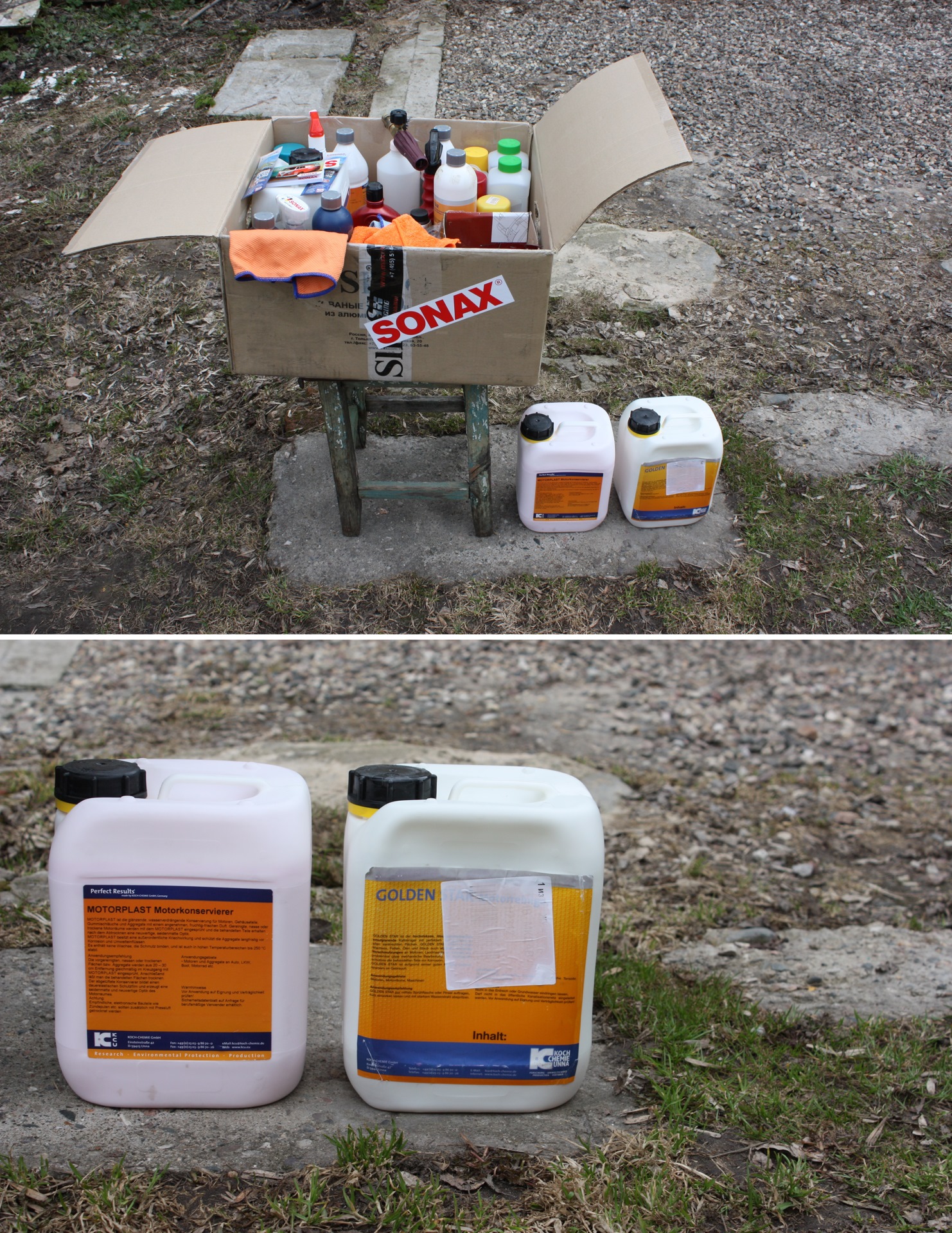

Для мойки ДВС и всего подкапотного пространства использовал уже любимую химию Koch Chemie.
Для мойки использую состав Golden Star — кроме всего прочего является диэлектриком, то есть защищает контакты от попадания влаги, безопасен для всех поверхностей (в том числе и алюминиевых), а так же для смывания не требует сильного напора воды.
После мойки следует нанести консервирующий состав MotorPlast — очень классно увлажняет все резинки и обмотки. Предаёт свежий и сверкающий вид (особенно в этом нуждается чёрный пластик). Защищает все поверхности от попадания влаги и прочее-прочее.
Ну и как всегда вся химия от Koch Chemie имеет классные запахи у своих продуктов. Работать с ними не то что, приятно, а иногда и попробовать на вкус хочется!

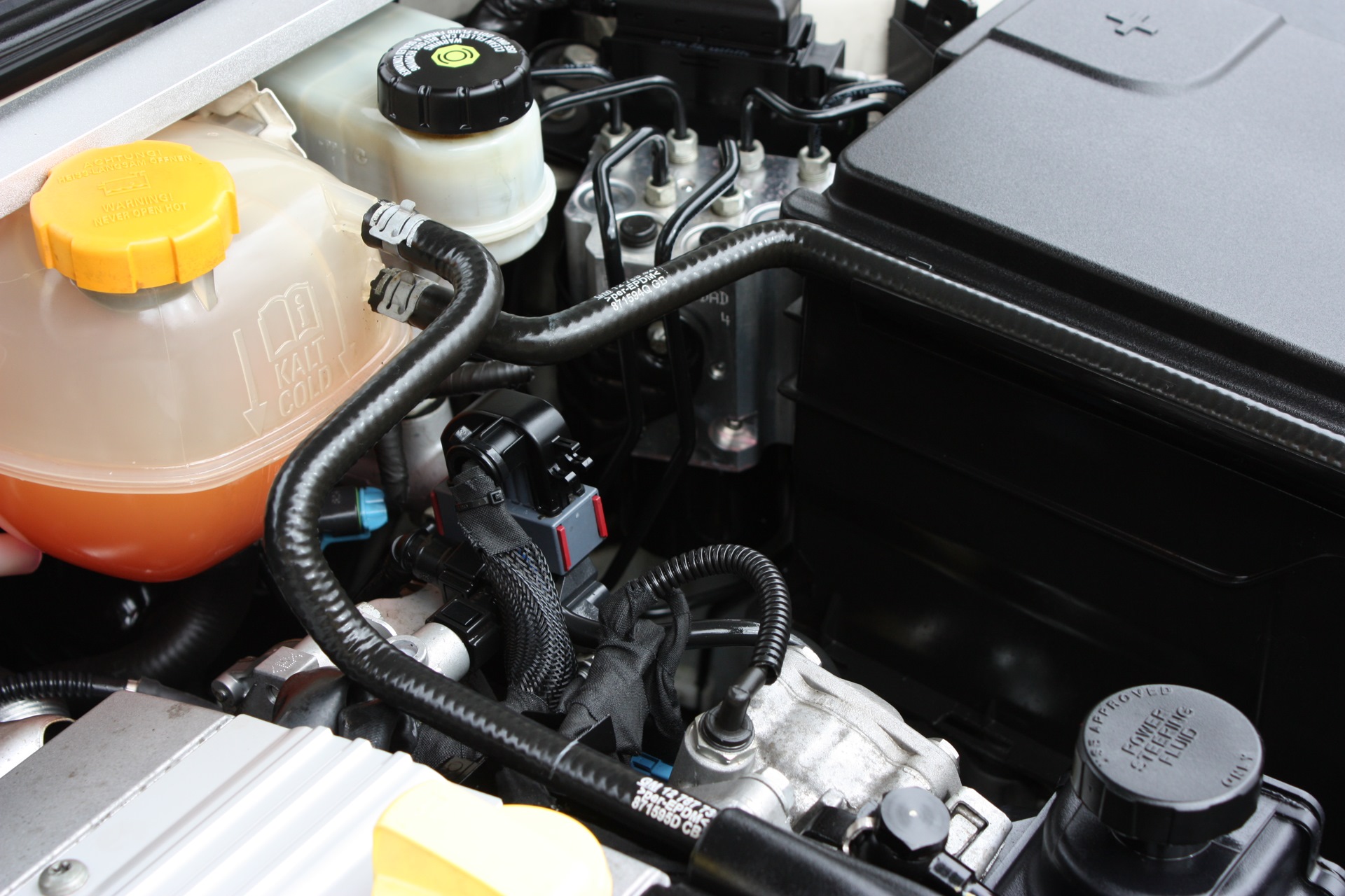

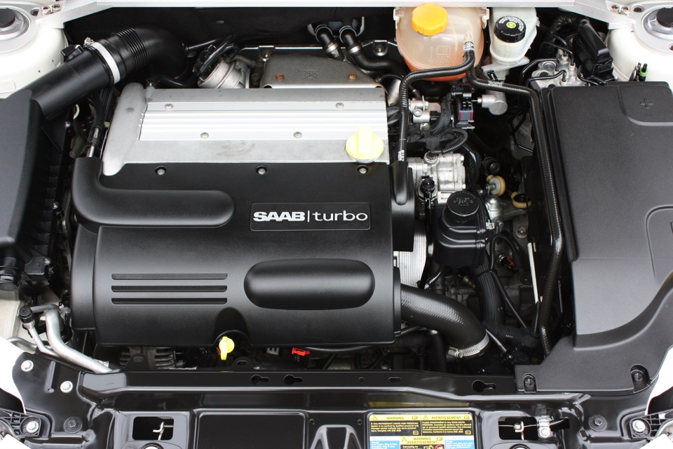

Принимайте готовый результат:

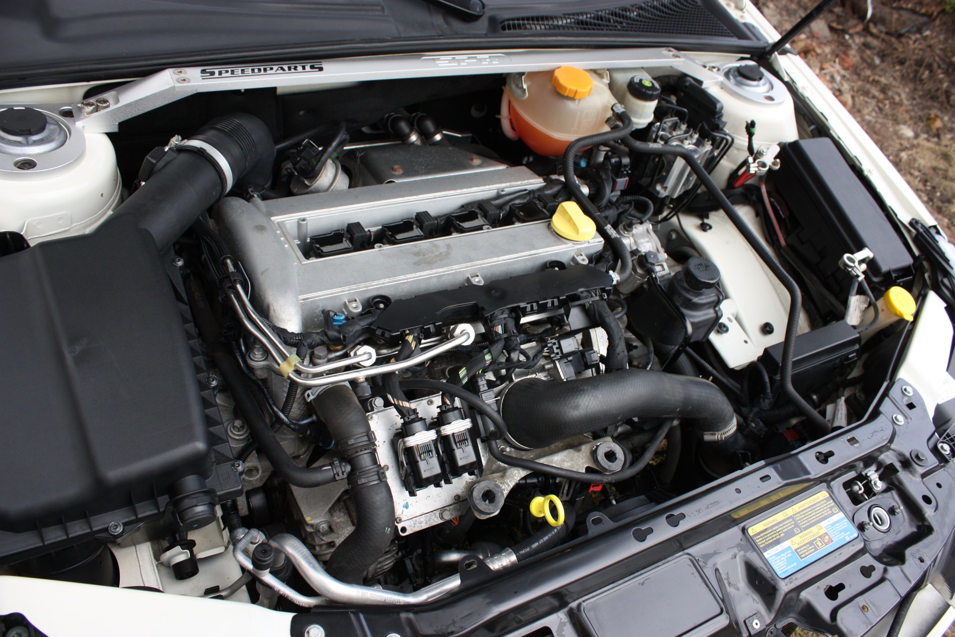

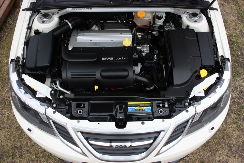

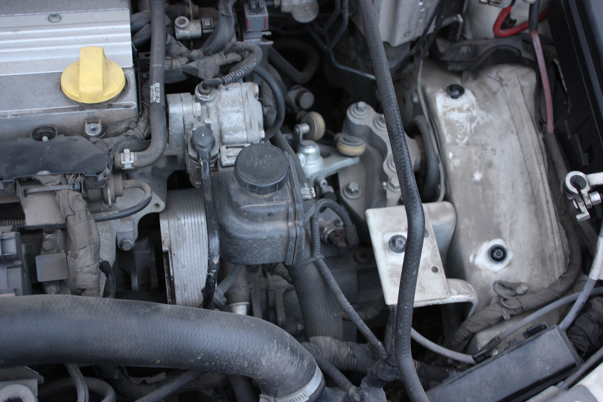

Резюмируя скажу следующее. Состав действительно хорошо всё отмывает. Он густой (гель), что осложняет процесс нанесения (наносил с помощью накачного пульвилизатора). Соответственно расход средства вырос. Смывать сначала попробовал водой из шланга, что и рекомендуется. Но смывалось всё это дело плохо. Взял KARCHER и на средней мощности, с расстояния всё промыл.

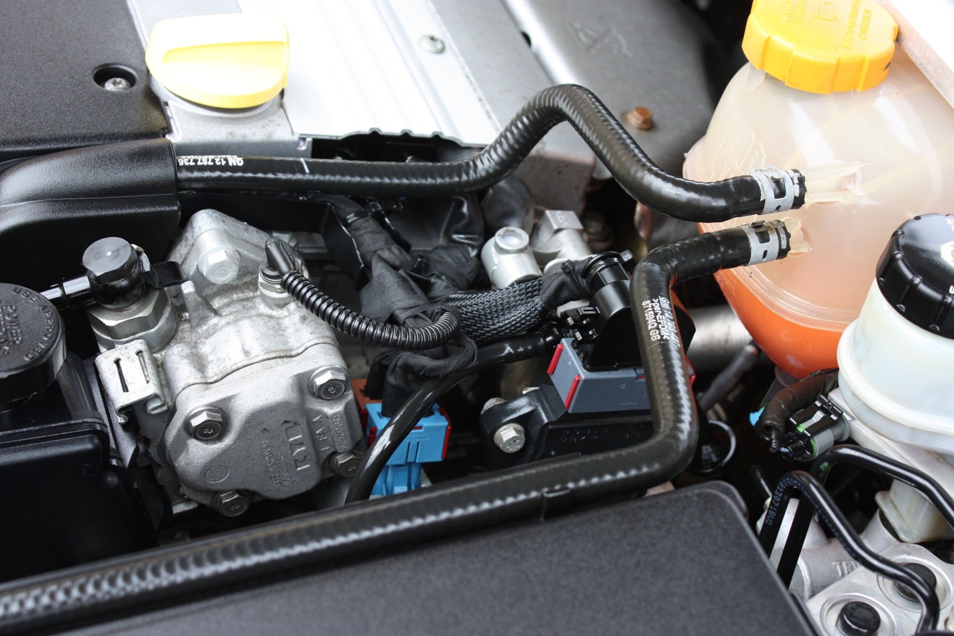

Теперь что касается консерванта. Жидкий, наносится легко (из того-же пульвилизатора), запах супер. Но снова моё чувство меры (а точнее его отсутствие) подвело. Израсходовал больше чем нужно. Пришлось взять тряпку и растирать всё вручную, при этом убирая излишки состава Все поверхности, включая скрутки и резинки действительно стали "живыми", это как если руки кремом помазать. Но к такой поверхности спешат прилипнуть какие-нибудь волоски, пыль, в полостях скапливаются песчинки песка.
Но по итогу результат конечно — ОГНИЩЕ! Выглядит лучше нового! Скопил ещё немного опыта и в следующий раз результат будет ещё лучше.
Первый запуск был волнительным, но всё прошло отлично. Уже через несколько минут через климатическую систему салон наполнился приятным заводским запахом из подкапотки. И я с чувством чистоты и радости поехал кататься в своём утопическом мире без пыли и грязи:

Тоже уважаю когда под капотом чисто всегда, летом мою керхером. Но не так чисто как у вас, просто сбрызгиваю составом для мытья движка и смываю все керхером.
По хорошему надо всё кисточкой проходить, а после промытия водой компрессором. Вот об компрессоре я пока только мечтаю.
Да с ним здорово

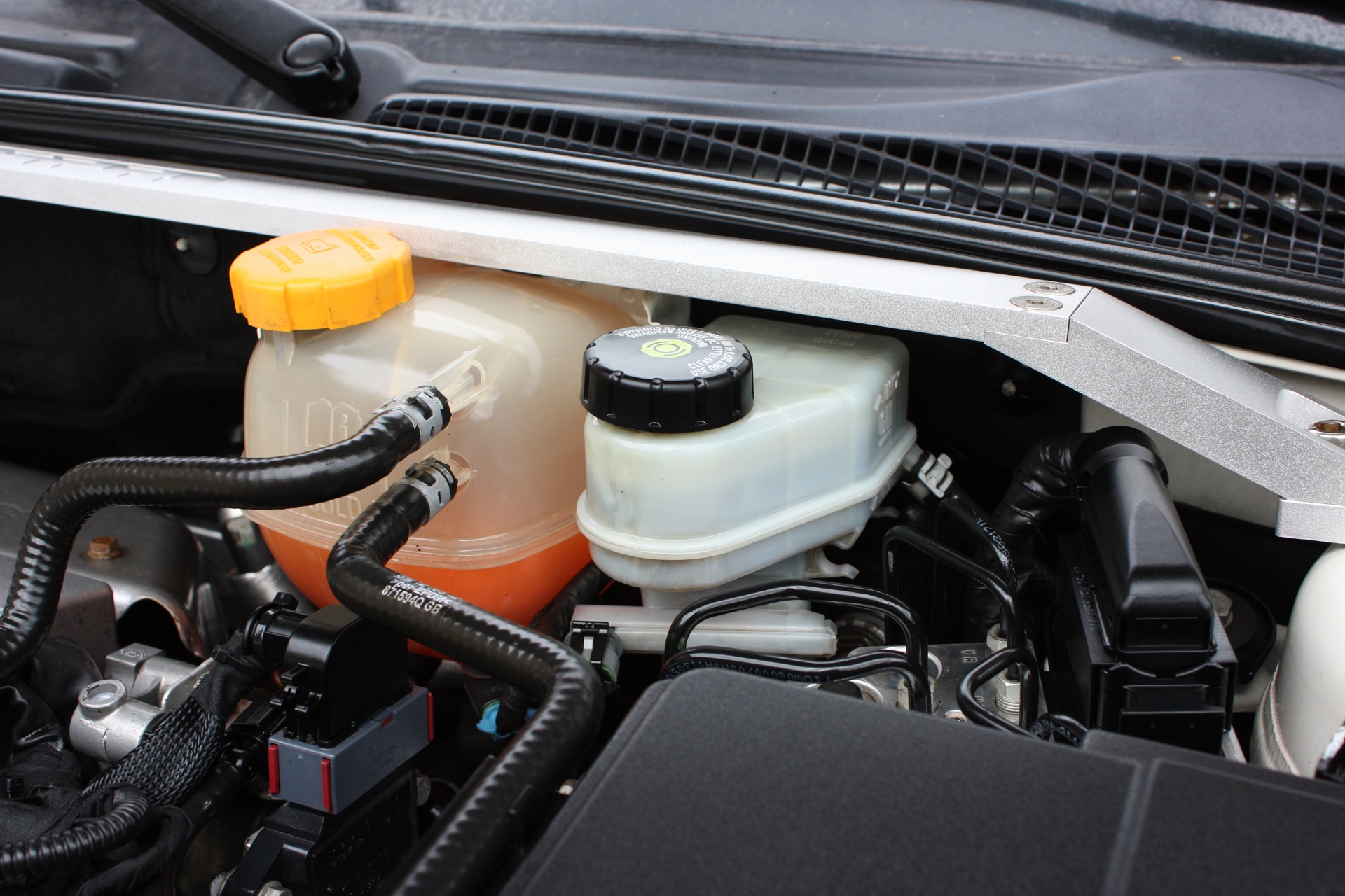

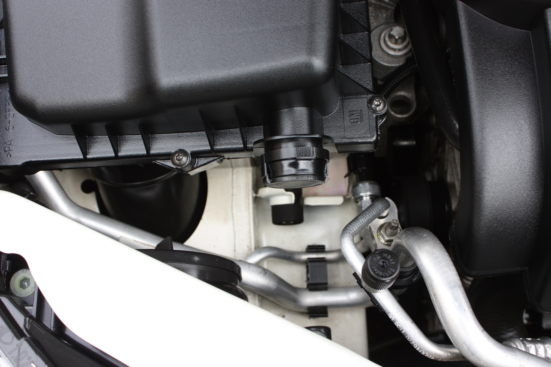

Получилось отлично, хотел узнать — может мне показалось, но как будто на корпусе воздушного фильтра которая смотрит на "телевизор" у тебя какая то заглушка или крышка стоит? Так или просто такое фото?)
А что за сервис?
Насколько знаю, это заводская заглушка. Ранее (начальных годов доресты) там располагалась какая то система, SAE вроде.
АЦ Владимир — официальный дилер Ауди )
У меня там нет ничего — просто там внутри нет отверстия, а такой выступ есть… Вот я и задумался
Можно клиентские машины перед выдачей (после ремонта\сервиса) выдавать в идеально чистом состоянии. Давай подумаем, Владимир рядом.
Да, не парься. Может только колпачка этого и не хватает.
Да я и не парюсь просто интересно =)

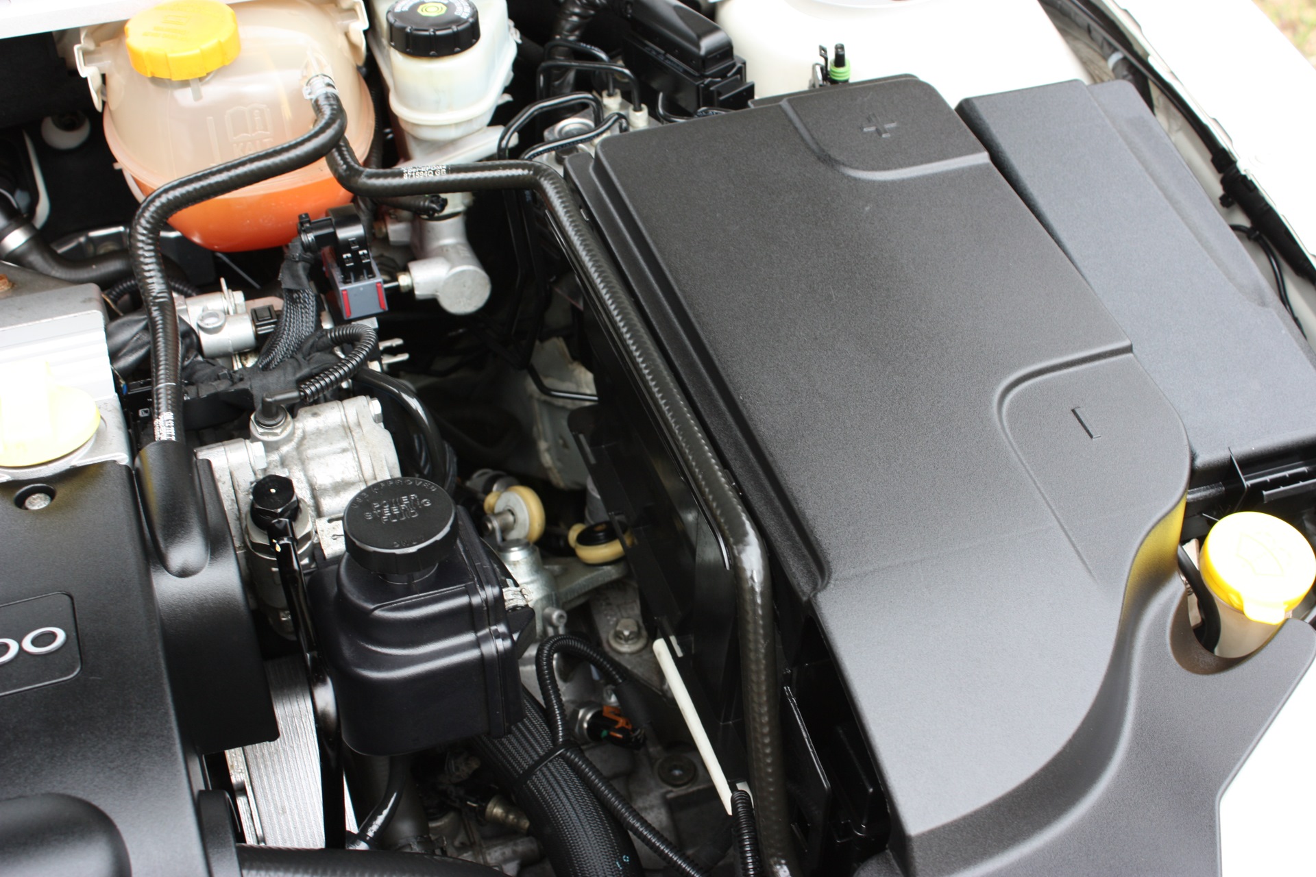

ООчень классно и красиво) молодец) а ты клемы изолировал как-то перед мытьём или нет?
Спасиб!
Нет, просто снял аккум и все.
Просто идеально!
Химия очень хороша, в Москве в одноименной мойке 3 т.р. теми же составами, думаю у них помыть, сам не решусь)
Только скажи, чтобы снимали пластик, акум и желательно воздушный (под ними очень много всего лежит).

А это что за жирные пятна на моторе — e-a.d-cd.net/5f9ce96s-960.jpg ?
Где именно, на плите?
Слева от заливной горловины
Видимо метал окислился или что то в этом роде. Родимое пятнышко короче теперь.
Это алюмишка или силумин?
Уж не знаю. Блоки обычно какие, алюминий?

Обязательно! После мойки продуть и просушить катушки зажигания и саечные колодцы. Их прилично заливает при мойке, проверено на собственном( и не только, привет Аэроплану!) опыте…
Все продуто и высушено. Катушки вынимал для оценки попадания воды. Всё было сухо.
