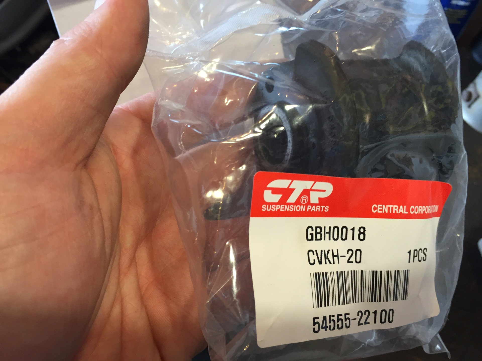

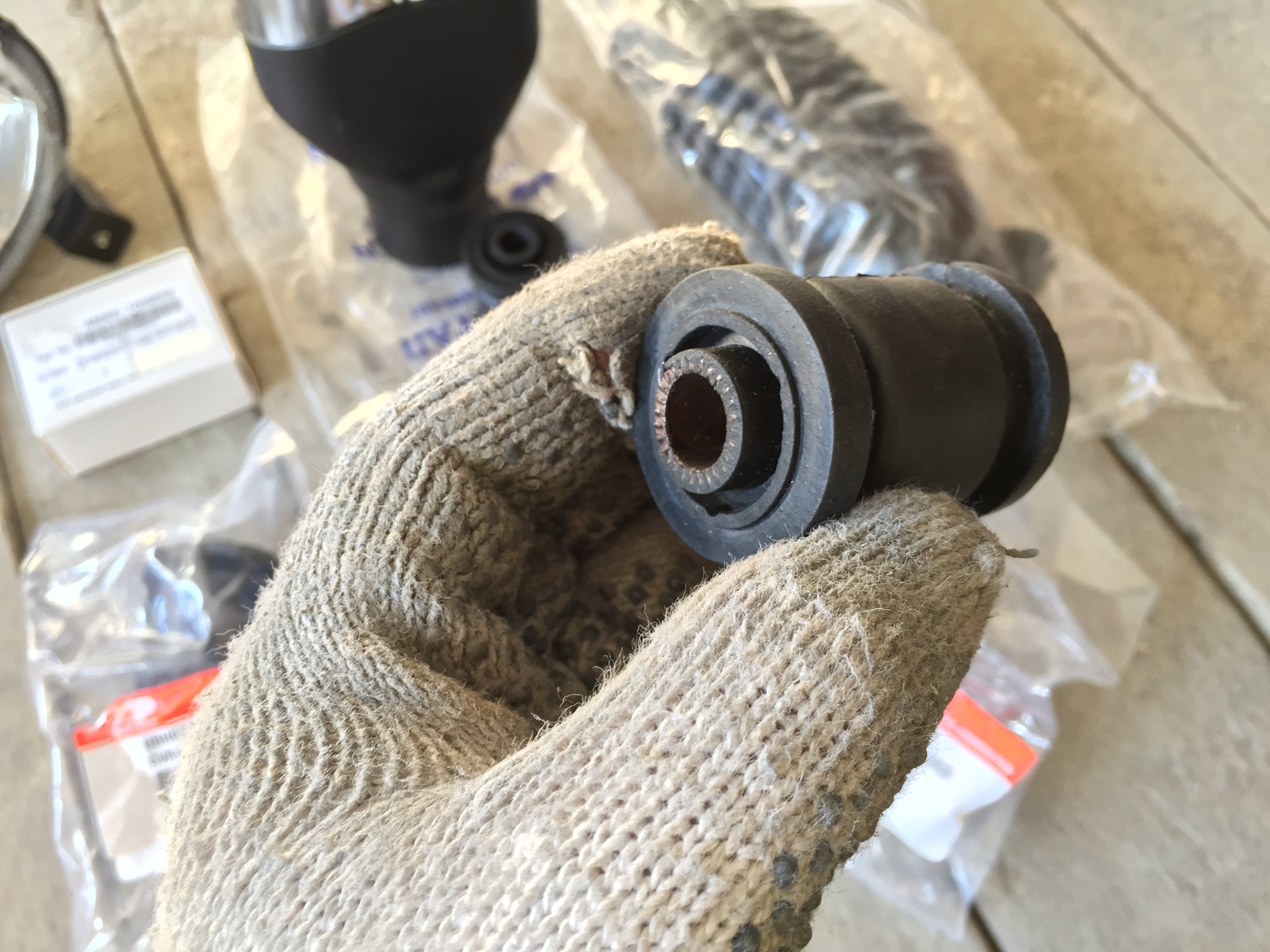

Покраска пластика это, конечно, хорошо, но нужно было заняться делом, а именно устранить стук в передней и задней части после зимы. Заскочил на "трясучку" — продиагностировали и вынесли вердикт в виде замены уставших сайлентов впереди и сзади на продольных рычагах. Остальные тьфу-тьфу-тьфу.

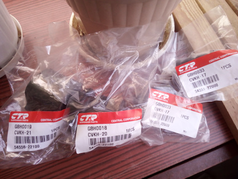

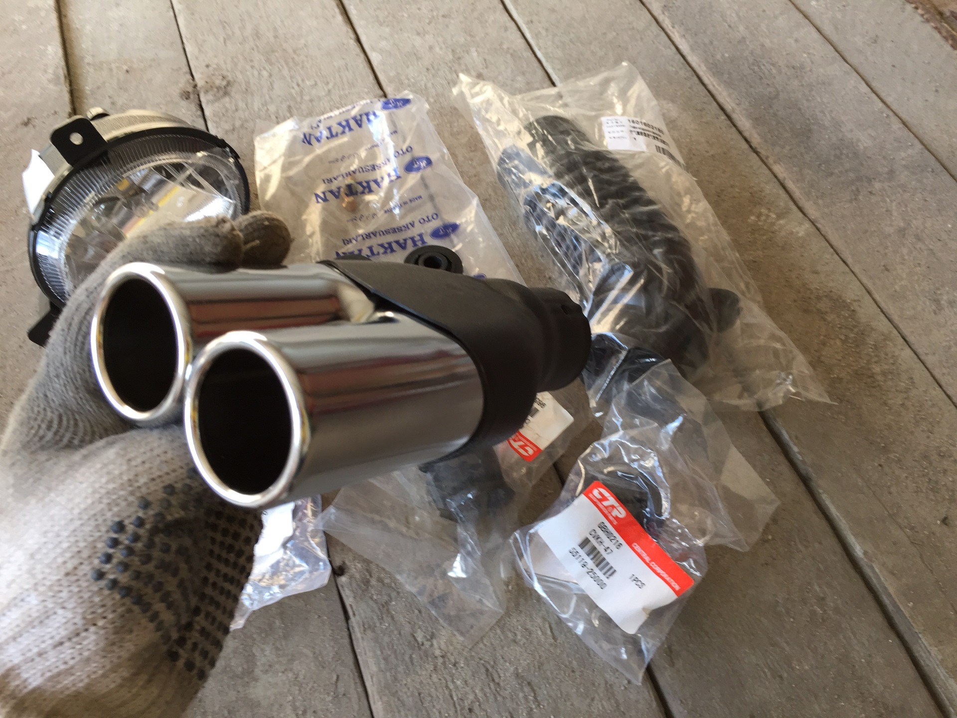

Итак, поехал в магазин и затарился резинками:

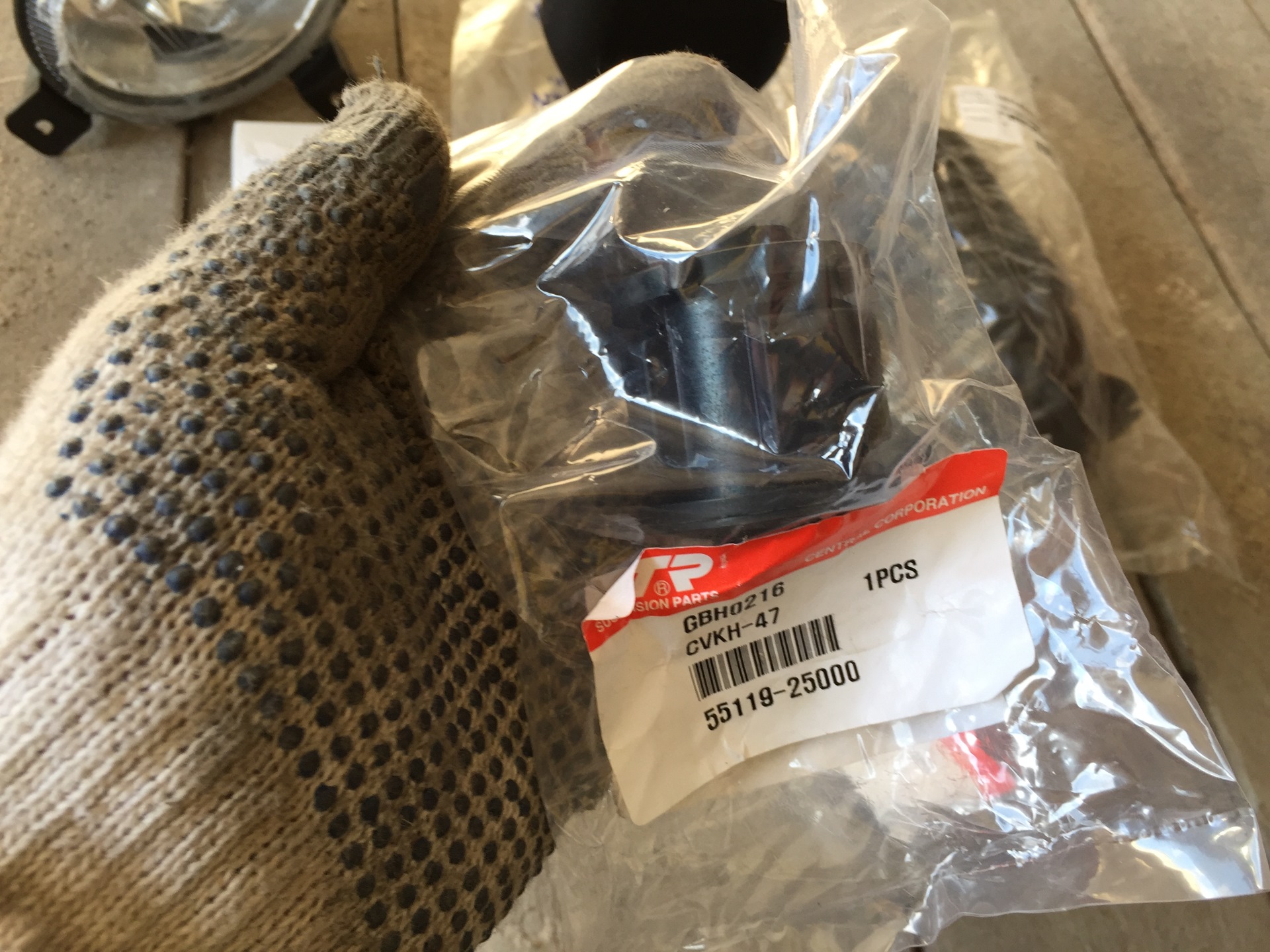

— сайлентлоки передних рычагов передние 2 шт. — купил обычные китайские

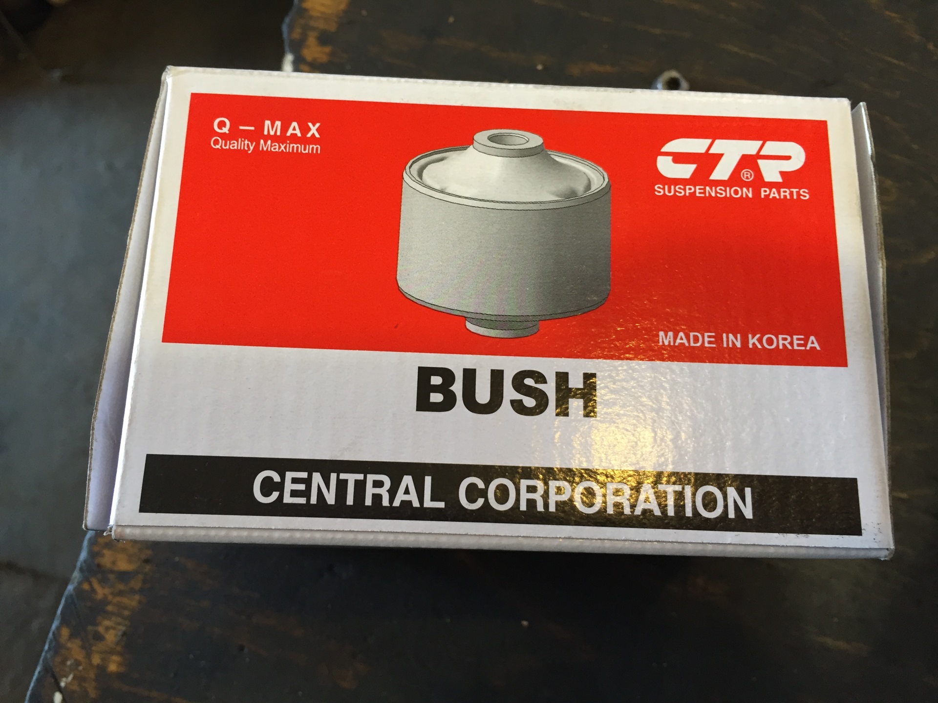

— сайлентлоки передних рычагов задние 2 шт. — марка CTR
— сайлентблоки задних продольных рычагов 4 шт. — марка CTR

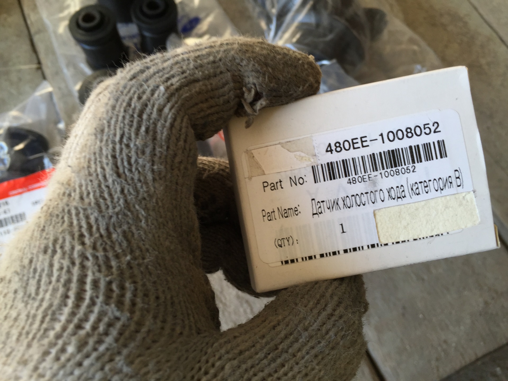

Начитавшись чужих БЖ на драйве и джили форума, купил РХХ от Чери Амулет (люди говорят, что уже по 10-20 тыс на них ездят и горя не знают) — нихрена он не подходит. Вставляешь, а он болтается из-за разницы диаметра посадочного места. Так что вернул его обратно в магаз.

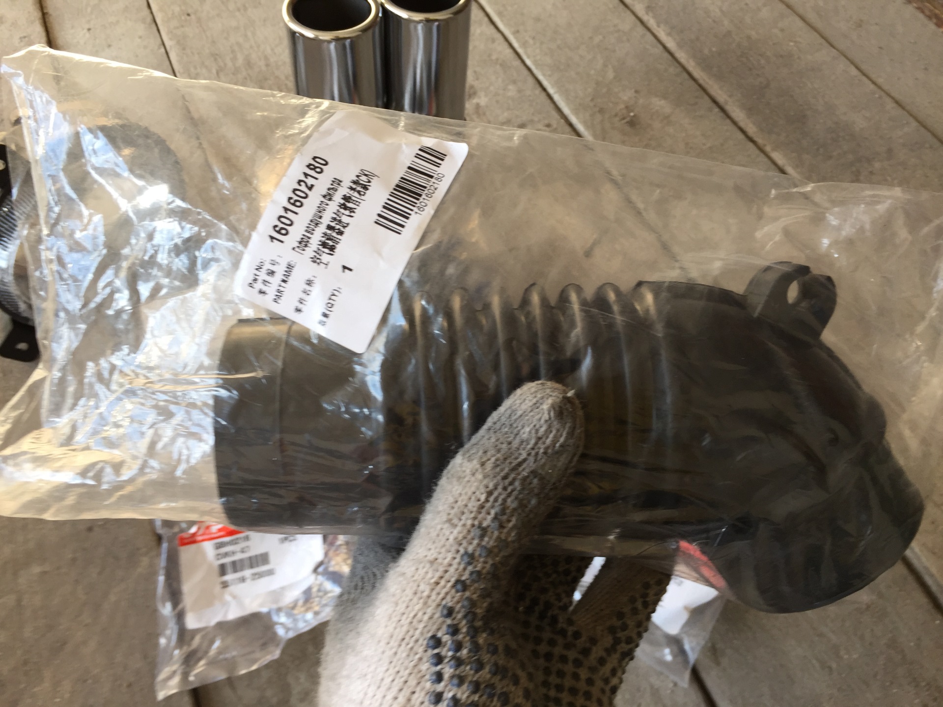

Также по ошибке была куплена неправильная воздушная гофра. Это судя по всему для СК-1. У меня стоит S-образная, а такой в наличии не было. Поэтому пока езжу со старой.

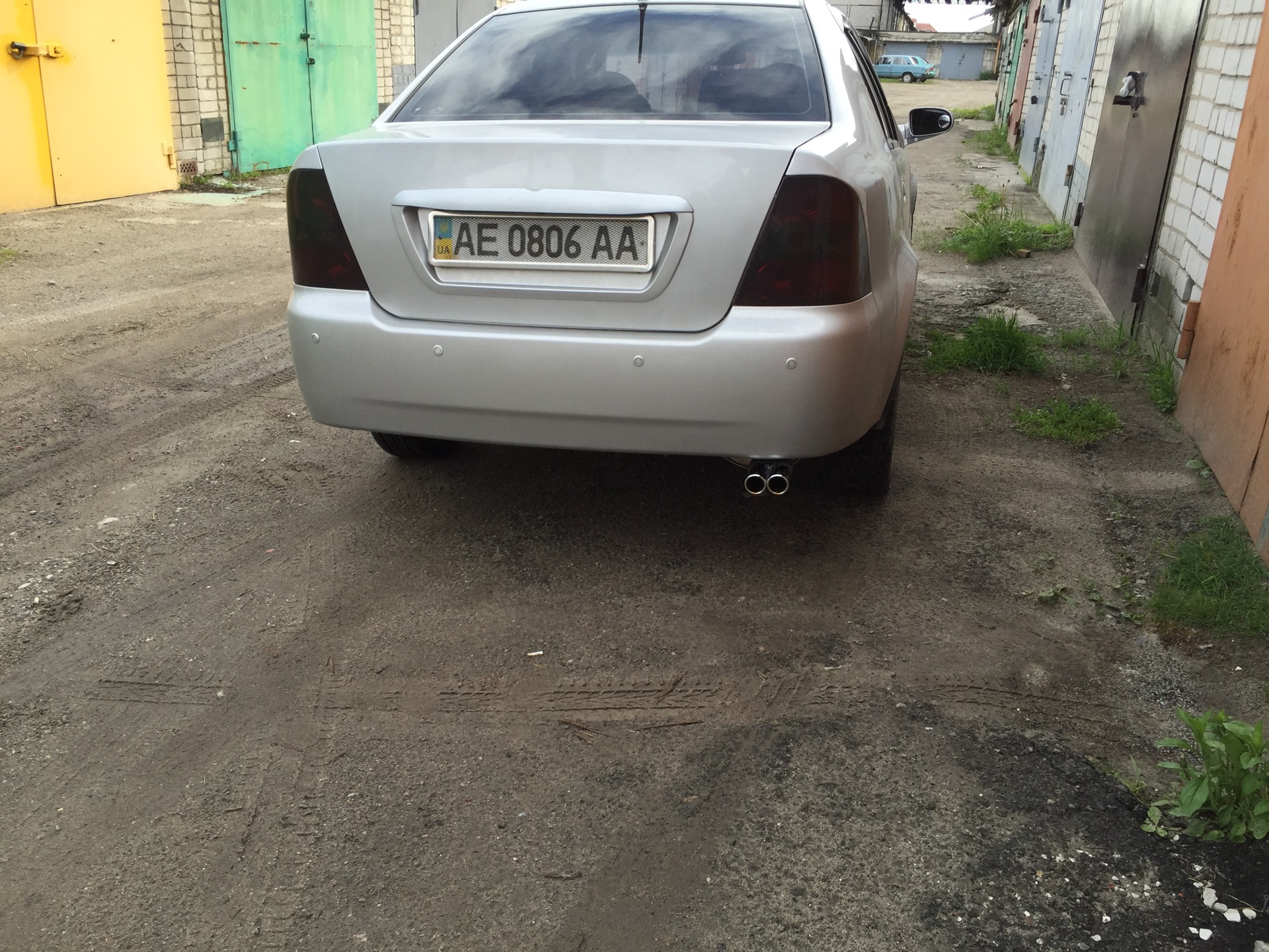

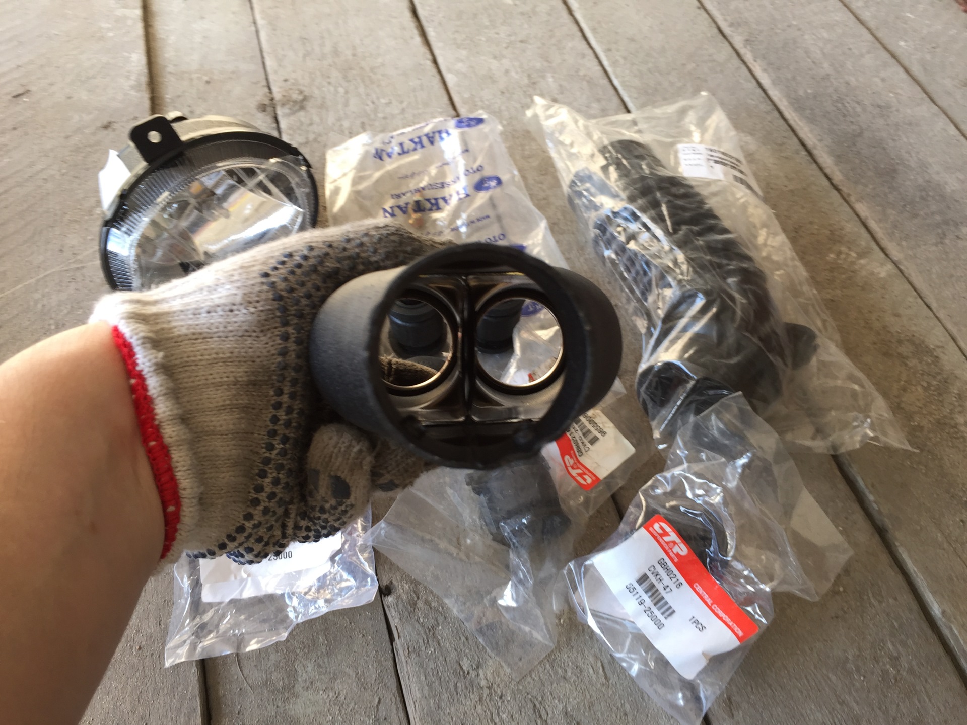

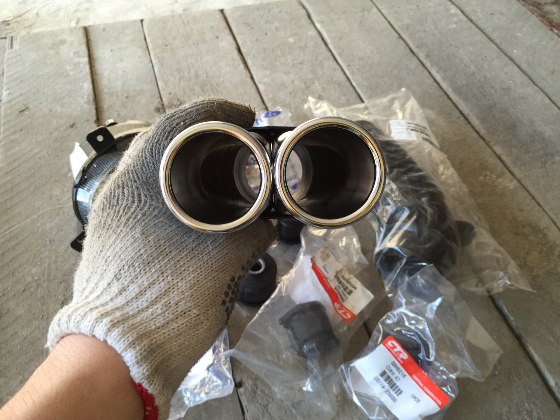

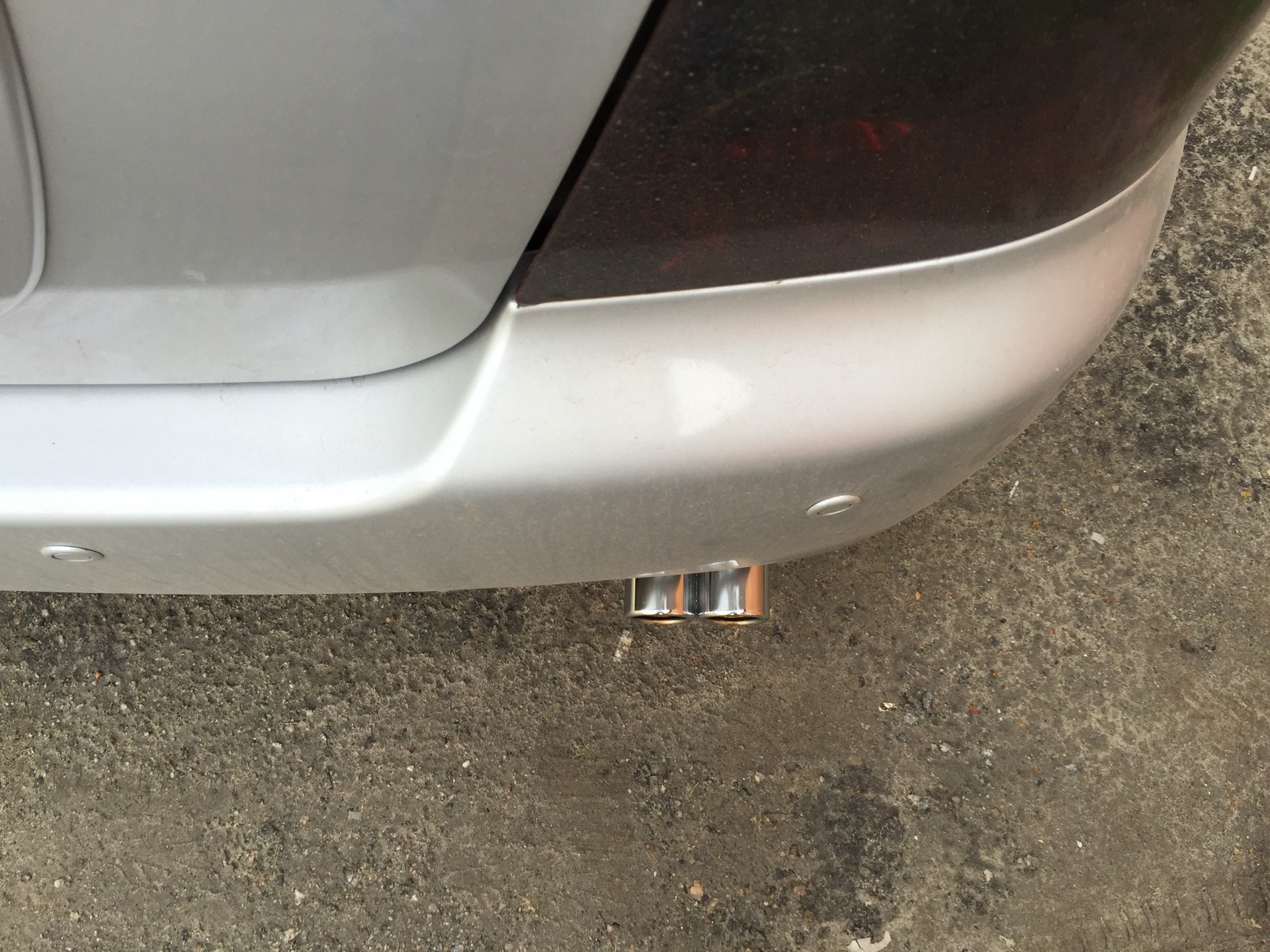

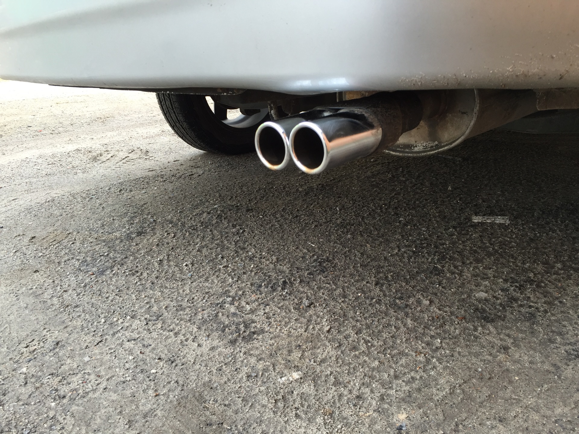

Также после продажи прямотока, хотел облагородить глушитель и купил насадку в виде раздвоенной трубы с дальнейшим привариванем к трубе глушителя.
Далее пошли 7 веселых часов снятия всех рычагов и замены сайлентов. В конце чикнули трубу на глушаке, немного подняли его вверх и приварили насадку.
Стук в подвеске ушел и на душе спокойно. Сегодня поеду на регулировку развала-схождения.

Подскажи, как эти сайленты отхаживают? А то не знаю что брать полик или СTR.В продольные народ ставит с 08 но как бы жестко не было.
Привет. На СК сайленты (какие бы ты не купил) — это расходник, так что бери какой хочешь — все равно менять через 5-10 тыс.км.
Да ладно.Полиуритан тоже 10? Вазовские в продольных по любому дольше родных должны выходить.Вот не понятно, у меня на лачетти задняя подвеска точно такая же как на СК только рычаги трубчатые.Поменял сайленты на какие-то не дорогие 150 тыс. и не убил.А что у СК так плохо с этим?
