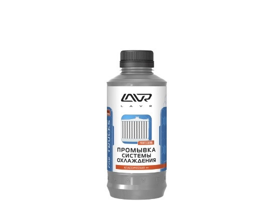

А что о лавре скажете.У нас в ветке его хвалят.Говорят, как раз и сделан для удаления именно всякого жира из мотора.
Это кислотная промывка, она не особо эффективна, можно немного другую с щелочным составом — на основе фосфатов натрия
lavr.ru/production/sistem…my-ohlazhdeniya-lavr.html

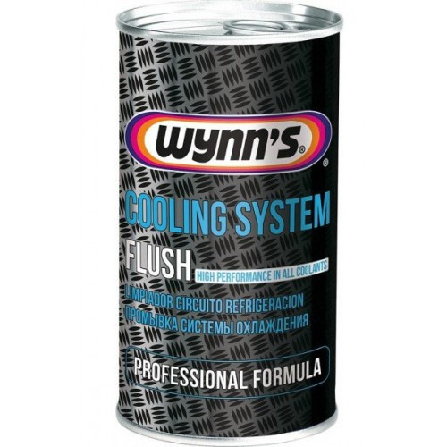

У нас вообще с лавром проблема.Есть в наличии хайгир, маннол, винс и ЛМ.О них можете что-нибудь хорошее сказать?
www.wynnsrus.ru/product/c…ystem-flush-professional/
или ЛМ, но дорого получится
остальных не знаю
Такого как Вы показали нету.Есть такой, в цене также как и лавр, 6$.А лм 9$.
Это то же самое, там если картинки полистать будет и в черной банке.
А ценник конский, у нас оно 200 р. в агрегаторах, это порядка 3$
ЛМ в 2 раза дороже
