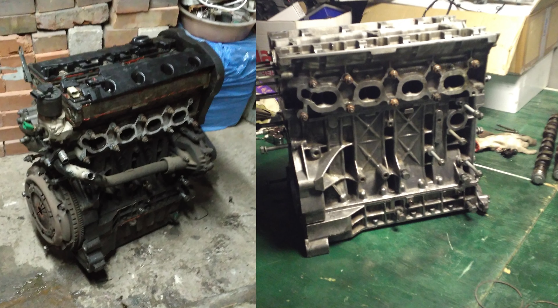

Итак, на сегодняшний день разобран весь двигатель и почищено все навесное оборудование и сам двигатель.
С самого начало было понятно что нужно будет покупать новые цилиндры, гидрокомпенсаторы, все вкладыши, сальники, прокладки, маслосъемные колпачки и возможно новые клапана.
ВЕЕЕЕЕЕСЬ двигатель на этом красном герметике собран был!(((
Пока что только заказал гидрокомпенсаторы, колпачки и сальники и болты ГБЦ. Очень хочется найти и купить вот такой выпускной коллектор от двигателя ew12j4 2.2 литра.))

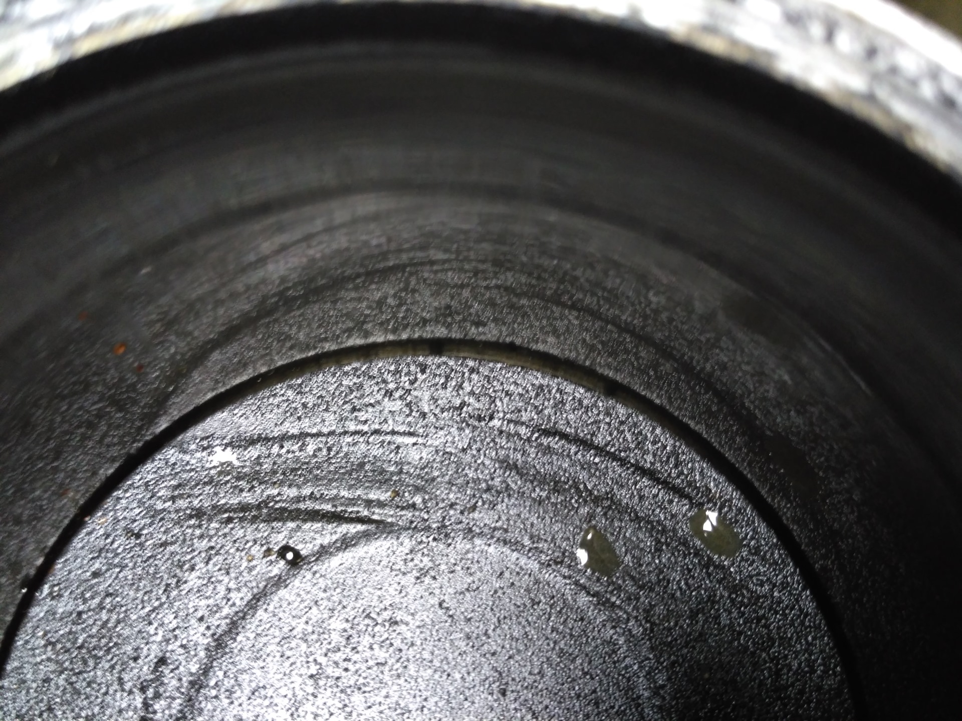

А вот что касается поршней и проточки цилинров и ГБЦ с ними пока не все ясно. Какие нужно брать поршня, заводские или другие, клапана новые или старые притирать, растачивать цилиндры или заново гильзовать. Для внесения ясности во все эти вопросы необходимо советоваться с мастерами, я пока в поисках нормального…

если остались номерки каталожные скинь пжт.а с балансирами что делал?
Не трогал, с этим всё в порядке было
поршни ток оригинал так что ищи б.у и гильзуй .блок тоже не ремонтопригоден считается на него даже шатунные вкладыши нен продаются комплектом только по одному оригинал.мотор хороший но в ремонте полное очко.с контрактными тоже беда брать надо с пробегом до 100к а таких мало и цена кусается.Почемуто лягушатники затроили с мотором этим даже 2л ремонтируется (((((((сам е…сь с ним считал в 35к должен уложиться.

Нееее, загильзовка, новые поршни, вкладыши, проточка коленвала, клапана и еще по мелочам)

Не легче купить контрактный двигун от 20000т.р и выше, а поршня кольца и вкладыши только номинал ремонтных нет.Както-так.
Я хотел, но нет нормальных контрактных даже за 30000 и то даже не факт что они нормальные будут, так что уж лучше старый сделать как новый
А что с поршневой хочешь делать?В Москве таких моторов как грязи и в Нижнем да и у Вас гдето рядом должны быть по разборам написать Т.К вышлют.Уменя корешь загнул клапана делать лень хотя мотор был огонь пехал до Москвы купил за 25000 воткнул еще круче чем был он взял с 407 седана.
Хочу про точить до следующего ремонтного размера и новые поршня с кольцами поставить. Поршня не обязательно от Пежо брать
