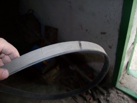

Всем привет, писать особо нечего произвели замену ремня и сальников, помпу не стал менять.
Если верить пробегу контрактного мотора, то с этим учётом можно сказать что ремень прошёл 120т км, был весть в трещину…

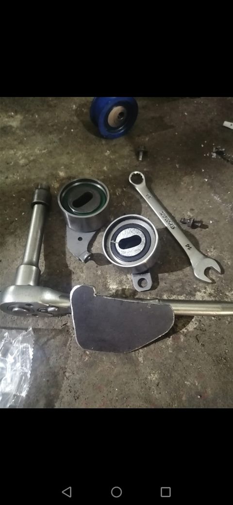

Koyo PU277027HRR1ZS1 Ролик натяжителя ремня балансировочного вала
Koyo PU326231GRR1DV Ролик натяжителя ремня ГРМ

Не забудь поменять сальник маслонасоса. А то, потом опять полезешь ковыряться.
Прокладка и сальник масленного насоса не одно и тоже?
Нет, посмотри мою запись"Сальник, о котором не все знают.
В натуре… не знал о нем.
И я тоже когда-то не знал, теперь мы знаем!
