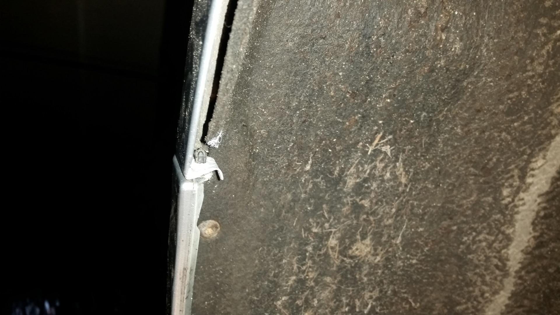

Заметил, что с правой стороны задний бампер выпирает больше чем с левой
Для удобства открутил 3 болта
Достал заглушку
И увидел, что крепления бампера треснуто
Немного погуглив и посмотрев ролики на YouTube по спайке пластика, пластмассы и т. д. (а их там очень много), было решено паять. Использовал паяльник с тонким жалом, но кому как нравиться
Для дополнительного материала взял старый советский плотный пакет.
В результате все стало как надо
P.S. У кого такая же проблема и сам хочет исправить ее внимательно изучите видео как спаивать пластиковые изделия. И от себя… вонь от него неимоверная так, что лучше весь этот процесс проводить в хорошо проветриваемом помещении.

Тоже есть такое. Надо заняться исправить. Много времени ушло?
Разобрать, припаять, собрать обратно ~ минут 20-30
