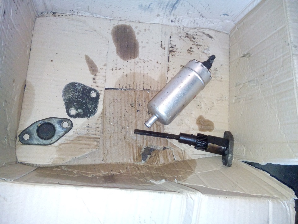

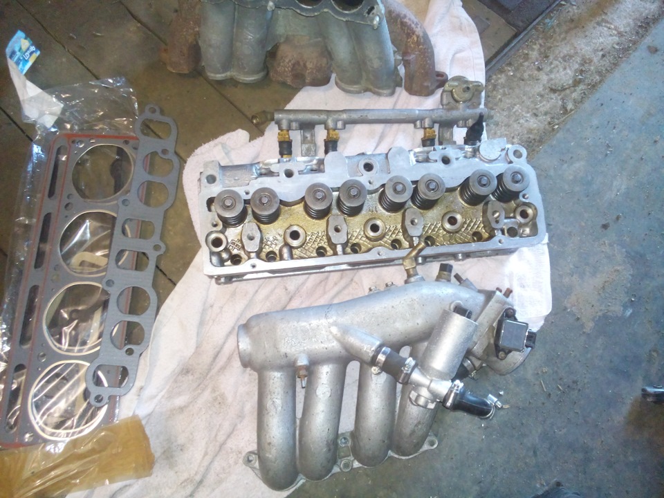

Вот и собрал я все части инжектора, долго шел к этому, начиная от эбу микас 5.4 и теперь у меня есть головка блока 4216. И тут подвернулось калектора впуск и выпуск, бензонасос, микас с косой и штанги под 92 бензин, а еще до кучи заглушка бензо насоса и трамблера, все на фото, скоро установка!
Запчасти на фото: 40728200001

Январь 9.1 лучше, и памяти больше и прошивок больше. Если есть возможность ставь Январь 9.1, не пожалеешь!
А у него коса своя или эта подойдет? Я пока исхожу из того что под рукой
Нет разъем другой. Но можно просто пины перекинуть, не перепаивая ни чего. Задай вопрос электрику. Проще сразу сделать, чем потом переделывать. Посмотри на уазбуке в разделе про инжекторные двигателя, про установку Январь 7.1 на ЗМЗ 409. Динамика машины меняется очень сильно.
распредвал у них свой
Незнал, но уже кинул письмо инженеру умз, что скажет про это
Garik7
А можно подробней? В смысле свой? Знаю если стоят гидрики, то на валу сделаны проточки под масло. А если простые толкатели, тоже валы разные? Т.е есть мотор 421.6бла-бла-бла и есть 421.64 (четыре) Евро-4. Вот у Евро 4 есть проточки на валу. Кстати эти проточки можно проточить и на простом валу, если ставить гидрики.
Спрашиваю не спроста. В мастерской ремонтируют 421.6. Мотористы велели купить распредвал ЗМЗ 402, мол он качественней.
фазы другие
Блин, и как сне сказали мотористы от змз 402 не пойдёт?
нет
Во! Правильный ход! На инжекторе этот мотор меньше внимания к себе привлекает и по мощностным ощущениям — это другой мотор!
Да, этот блок(Микас 7) Легко переделывается под плёночный ДМРВ, в случае необходимости и имеет кучу прошивок(правда большая их часть под плнёку, в частности те, которые написаны под 421 мотор
вот уж давно пора
Все шло к этому

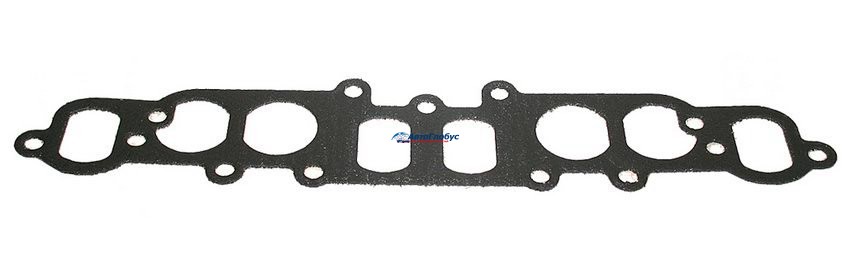

Прокладка коллектора Умз 421.6 — www.avtoglobus33.ru/compo…g_products/full_22033.jpg
Найди, как говорится, четыре отличия.
Толкатели с гидриками не стал брать?
Нашел когда колектора смотрел у них отличия, под ту прокладку у меня головка блокка а. Колектора у меня старова образца и у них вместо 11 креплений всего9
