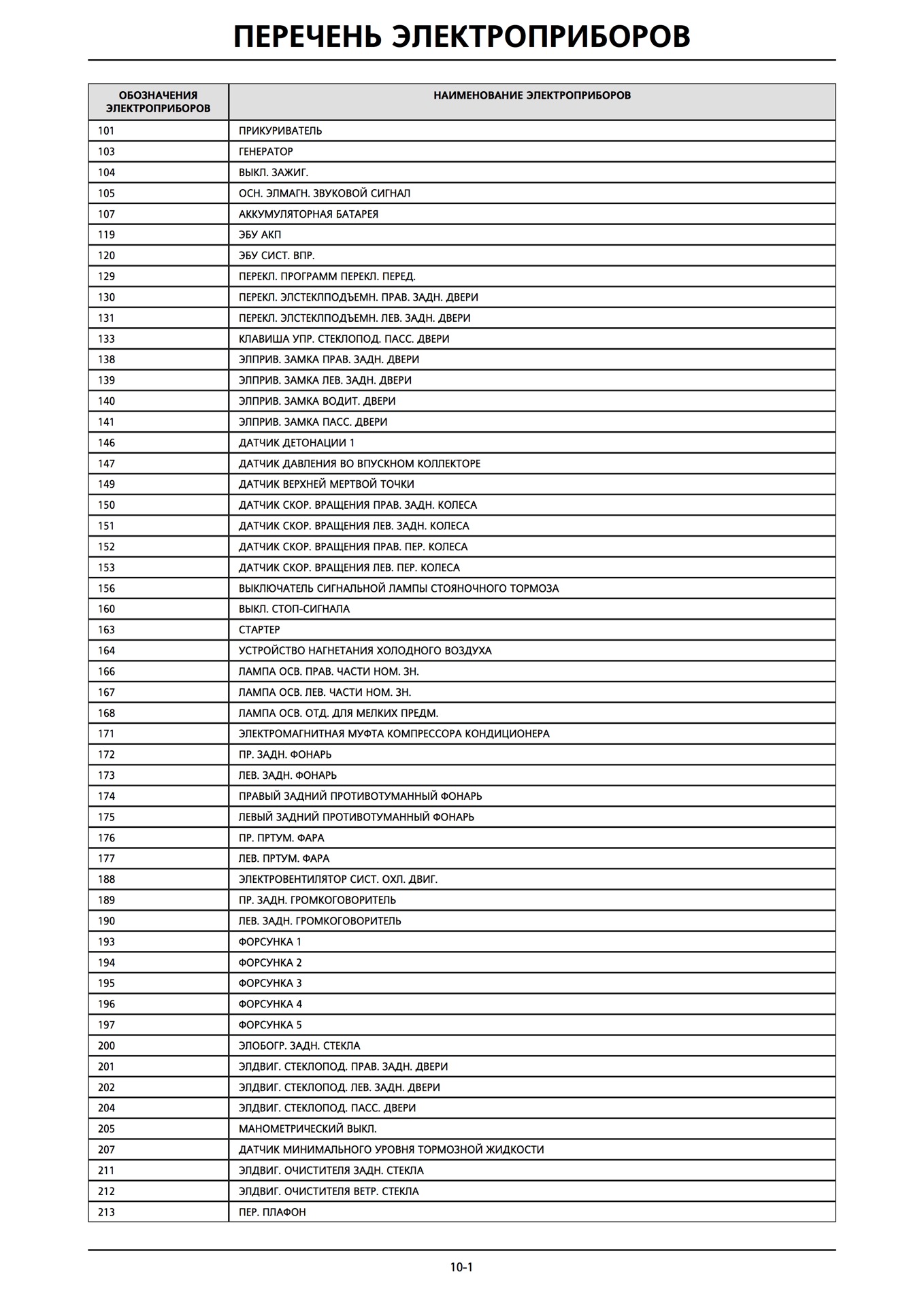

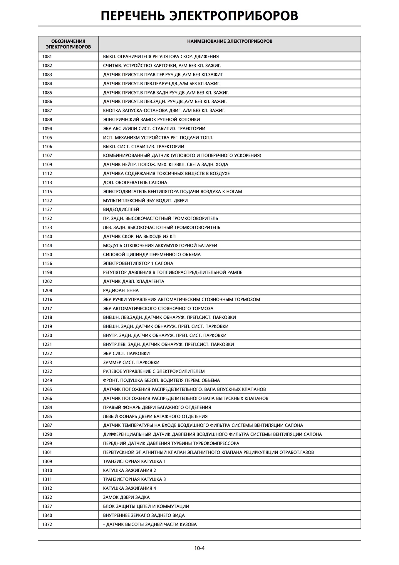

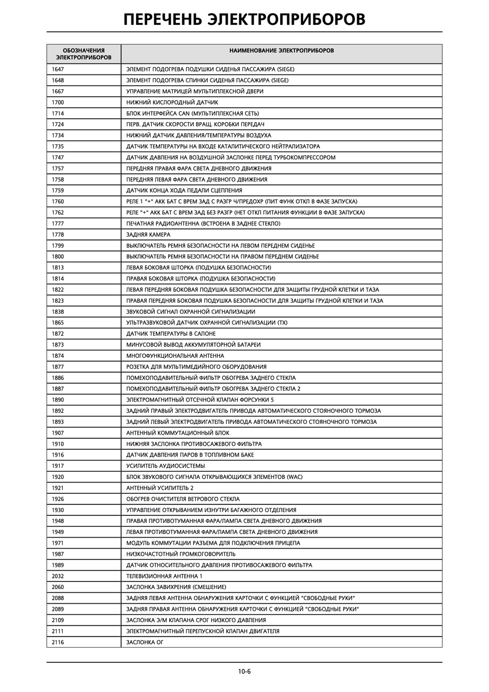

Доброго времени суток!
Ранее я уже публиковал в своем БЖ Перечень электроприборов Renault Megane III.
Тот перечень был взят из электросхем 2009 года. В 2011 году появились электросхемы на Fluence, о них я тоже уже ранее рассказывал.
В связи с внедрением R-Link, ДХО, камеры заднего вида и прочих рестайлингов электросхемы были переизданы в 2015 году. Они уже есть на платных ресурсах и, благодаря энтузиастам, частично появляются в открытом доступе. Сегодня представлю вашему вниманию Перечень Электроприборов Меган/Флюенс в редакции 2015 года. Хочу обратить ваше внимание на такие дополнения как Видеодиспей(1127), Камера заднего вида(1778), ДХО(1757, 1758) и т.п.
Всем Мира и Актуальной информации.
До свидания!
