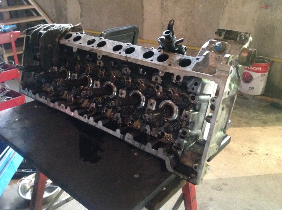

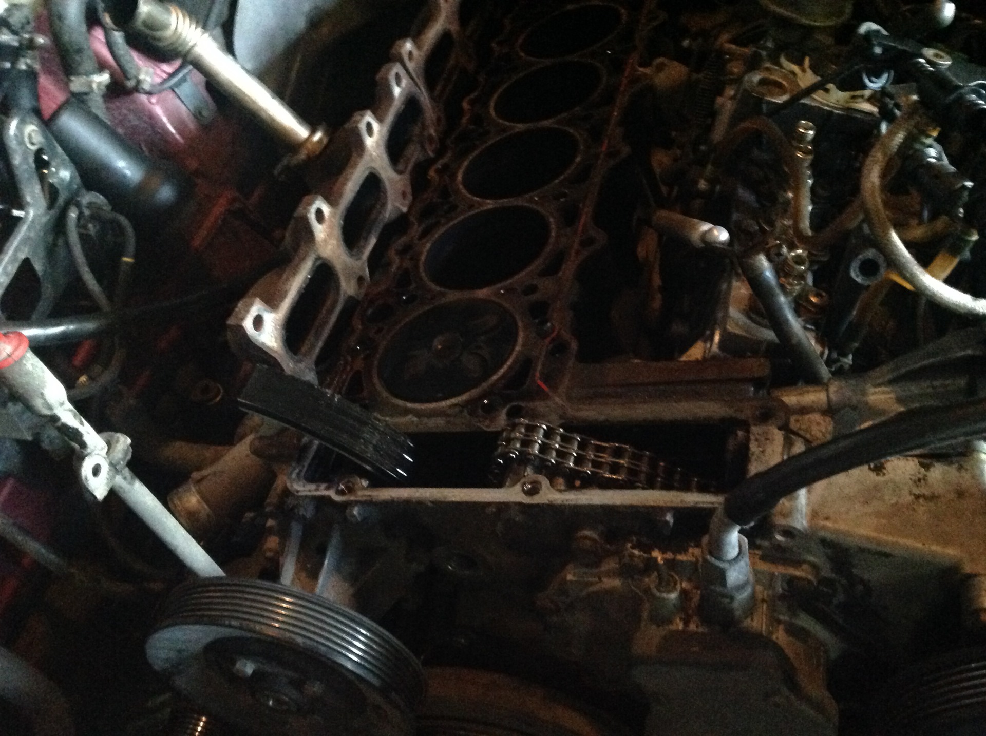

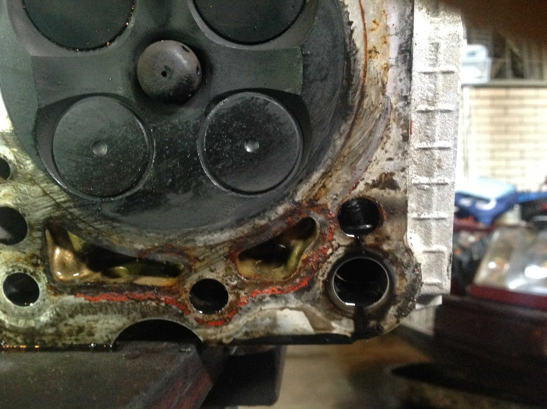

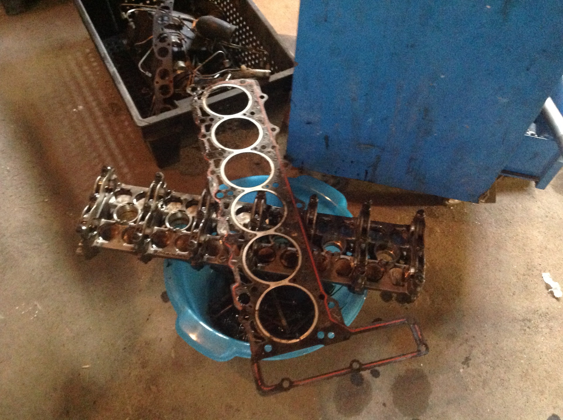

Приехал сегодня на сервис. Движок располовинили. В итоге большая раковина на ГБЦ в районе 6го цилиндра- прокладка прорвалась, антифриз немного поступал в цилиндр, наружу гораздо больше выливалось. В 4м цилиндре намечаются задиры. Выработка на цилиндрах не критичная, но достаточно выраженная. Решил делать ремонт полностью, так как фрезировки ГБЦ и блока не избежать. По ходу буду выкладывать фото.

А вытекало много?
За месяц пол литра. Но всё равно это не нормально, хорошо в цилиндр много не попадало.

для начала опресуй на трещины, я уже наступал на такие грабли.
Все обязательно проверят.Я думаю имелись бы трещины, было бы избыточное давление в охлаждающей системе.Но кроме течи ни чего критичного не было.
