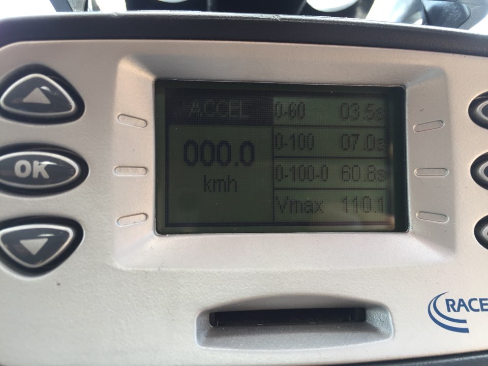

Выдался приятный майский денек, который не предвещал ничего неординарного. Но тут я вспомнил про давно примеченную заправку на Новой Риге, а именно VPracing (вроде бы единственная в России). А чем она так отличается от тьмы других? Дело в том что эта неприметная, казалось бы, конторка банчит термоядерным пендосовским топливом (оно кстати синее:)) ) с ОЧ 100, 102, 104, 108 и тд. Взял значит я 15литров 100ого с собой в канистру (98р/литр), ради научного интереса. Ну, думаю, не пропадать ведь добру зря и нарыл лоджик на часик на замеры.
Ясное дело что по поводу ощущений первым делом чувствуется острое самовнушение, что машина вот-вот из 5сек выедет;) На самом деле ничего сверхъестественного не увидел, ну может совсем немного, с ацетоном не намного хуже едет))
Первые два замера (предпоследнее фото):
— 2 педали
— запаски нет
— 2 человека
— в баке <10л
— небольшой подъем
Вторые два замера (последнее фото):
— все то же самое
— 1 человек
— ровная дорога
Очень удивился по следующему поводу:
Спидометр 50км/ч = лоджик ~45км/ч О_о
Грешу на то что общий диаметр колеса упал с 70см до 67см…

1 человек в салоне, полбака, обычный 95 газпромнефть, намерил 7.3 рейслоджиком на ауте 3.6. Но колеса 17 легкие
Спидометр врет, это точно. на сотке порядка 10%
ну вот нормальные замеры и реальные цифры, а то 6.6…
Ну то на телефон было + искажение было и потому, что у меня спидометр врет на 10% в меньшую сторону
Показания спидометра…
По GPS'у сравнивал показания скорости на Аутбэке 11г (кстати со встроенной навигацией и GPS), Форике 15г, XV 14г все врут примерно на 3 км/ч в большую сторону при скорости около 80 км/ч.
На прошлой машине Легаси 01г правый руль (ограничение 180 км/ч на спидометре) спидометр показывал один в один с данными GPS даже на скорости 100 км/ч.
Когда машину поменял тоже удивился почему нас стали обманывать :)
Клеммы скидывал после смены топлива?
Нет, просто прикатал километров 30-40, думаю мозг успел подстроиться, хотя у самого тоже сомнения, надо на стенде мерить все отдельно.
